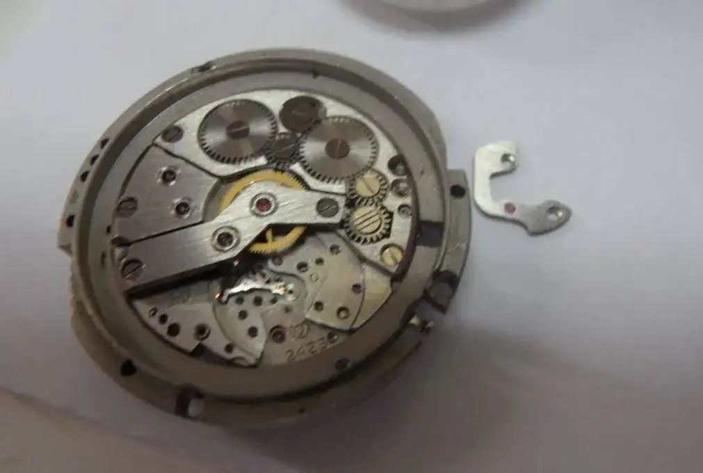

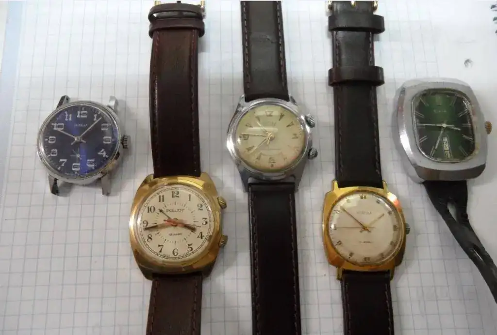

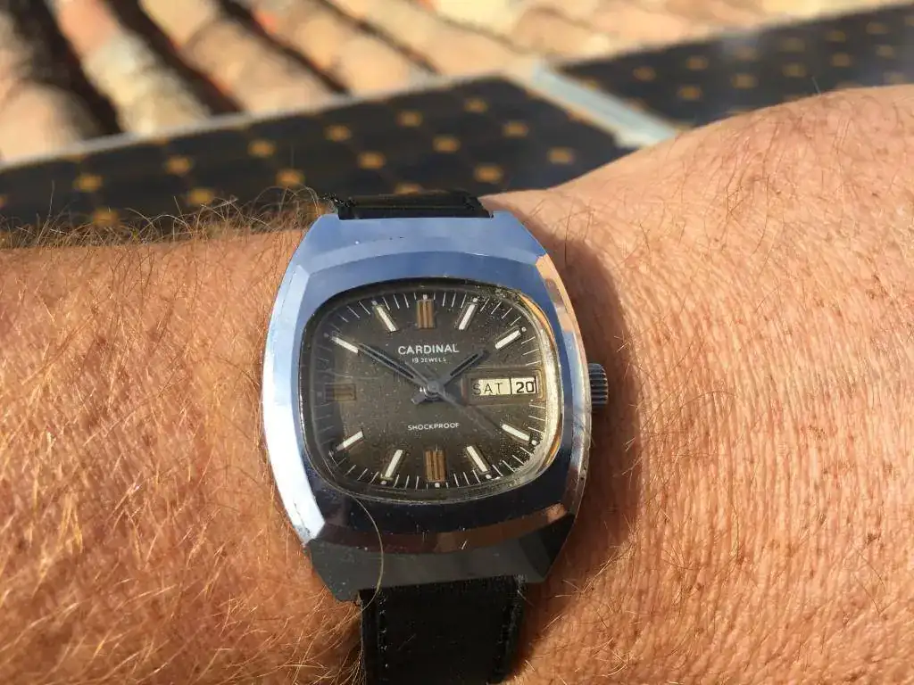

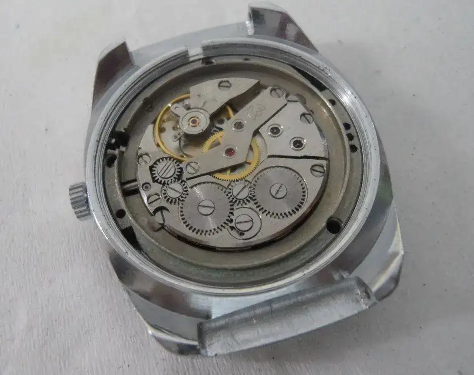

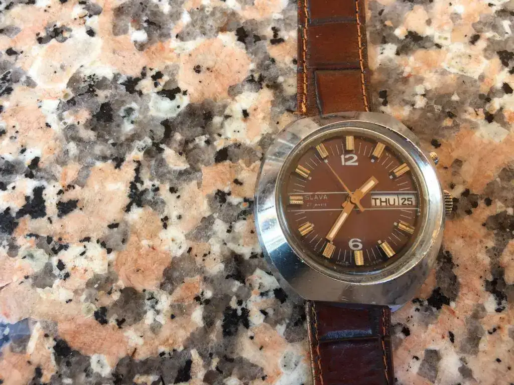

Hace algún tiempo, cuando mi torpeza superaba los límites permitidos me cargué este setentero Slava de 26 joyas traido del mercadillo de pulgas de Praga junto a unos cuantas bellezas soviéticas....
La cuestión es que trasteando, perdí piezas, fastidié la espiral y quedo en la caja abandonado en espera de un futuro arreglo...
003.webp.

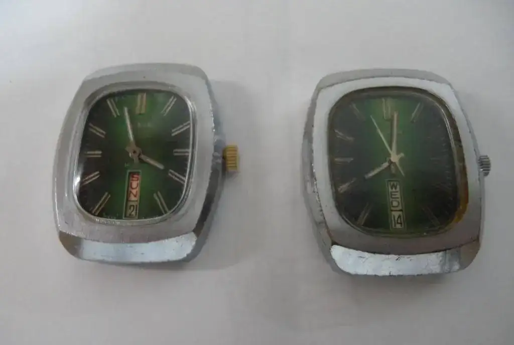

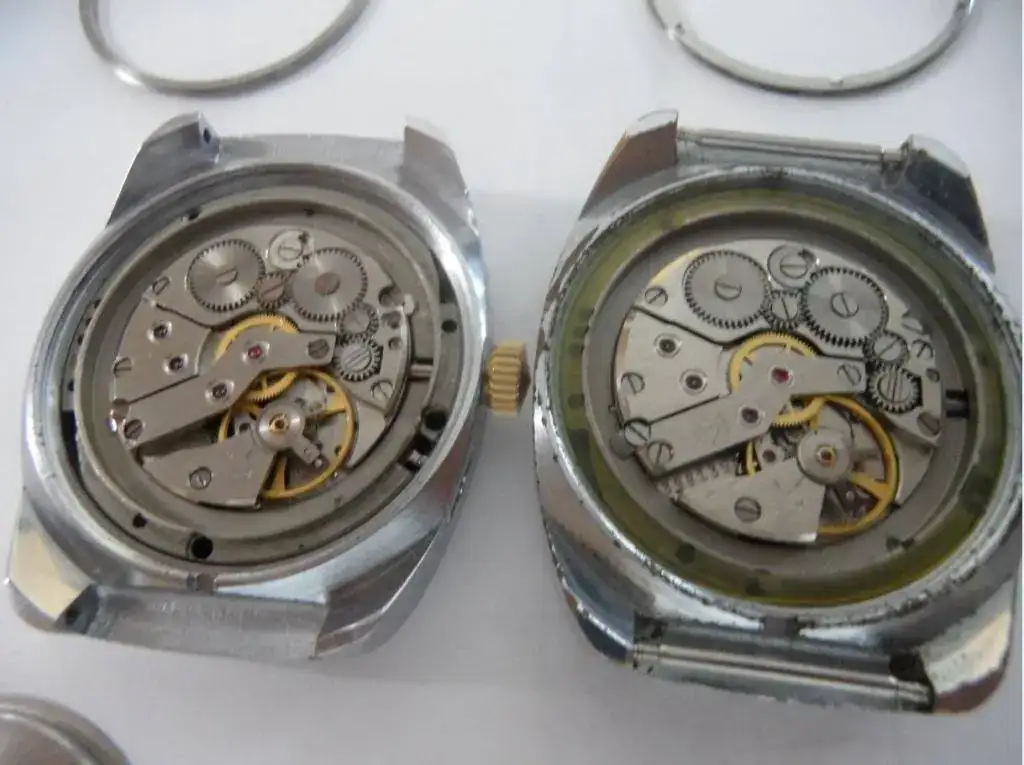

Así que como proyecto me propuse buscar algún donante para hacerle los transplantes pertinentes, y apareció por Ucrania el esperado candidato.

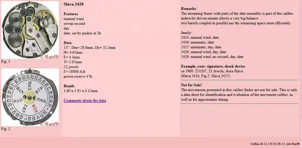

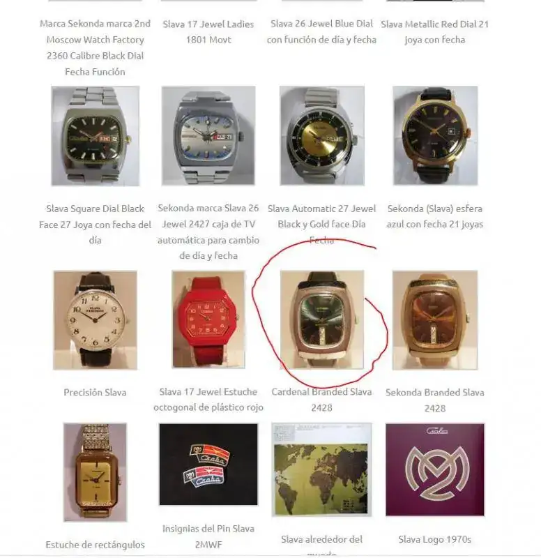

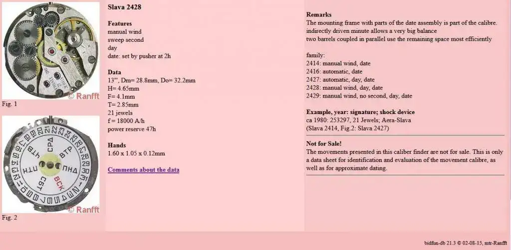

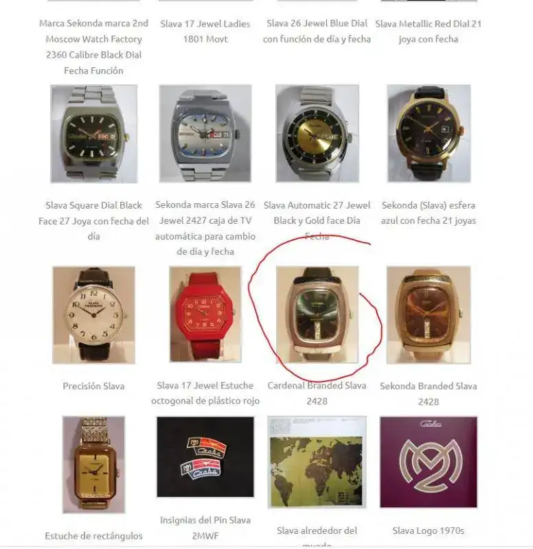

Hay un magnífico hilo de la página amiga de foro soviético con un servicio al movimiento digno de ver...
https://www.watchuseek.com/threads/slava-2428-pictorial-tear-down-heavy-pic-content.225636/

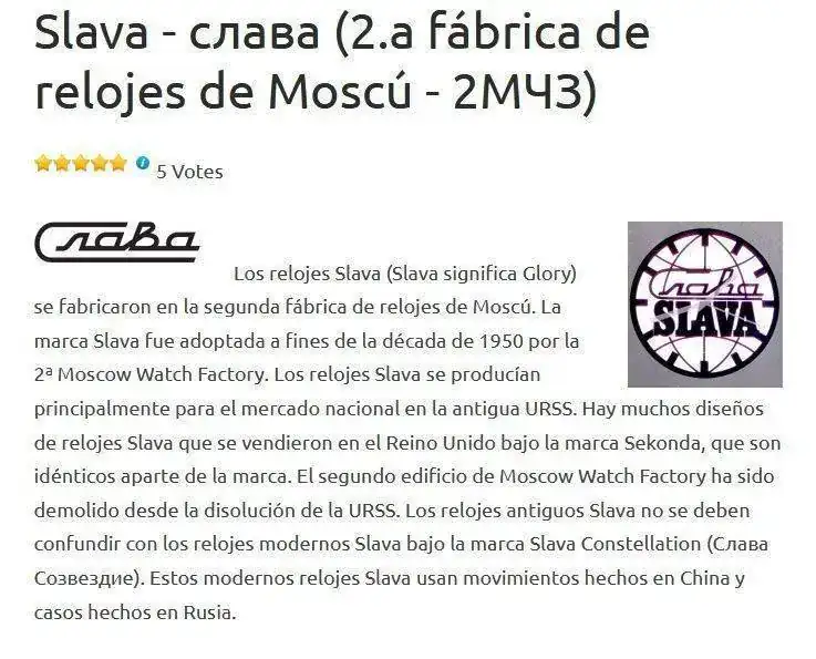

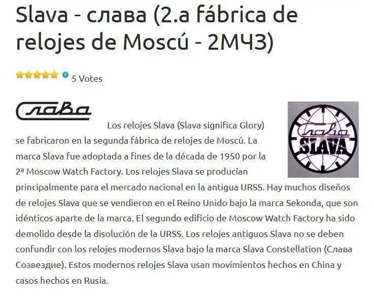

Una pequeña introdución a los relojes Slava y el acceso a la página donde aparece un modelo referencia de mi reloj.

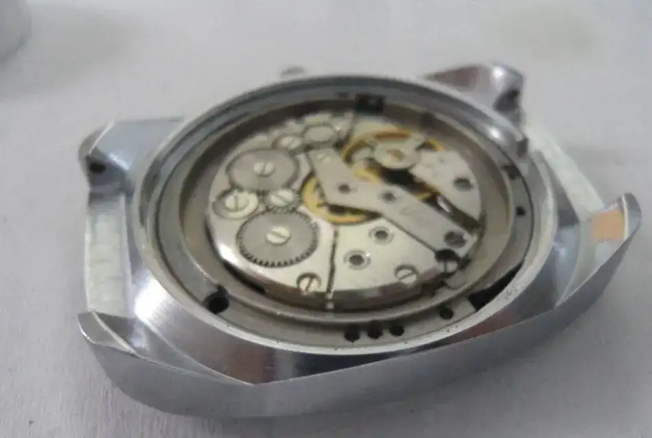

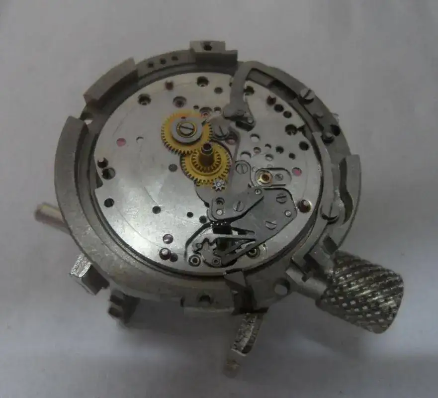

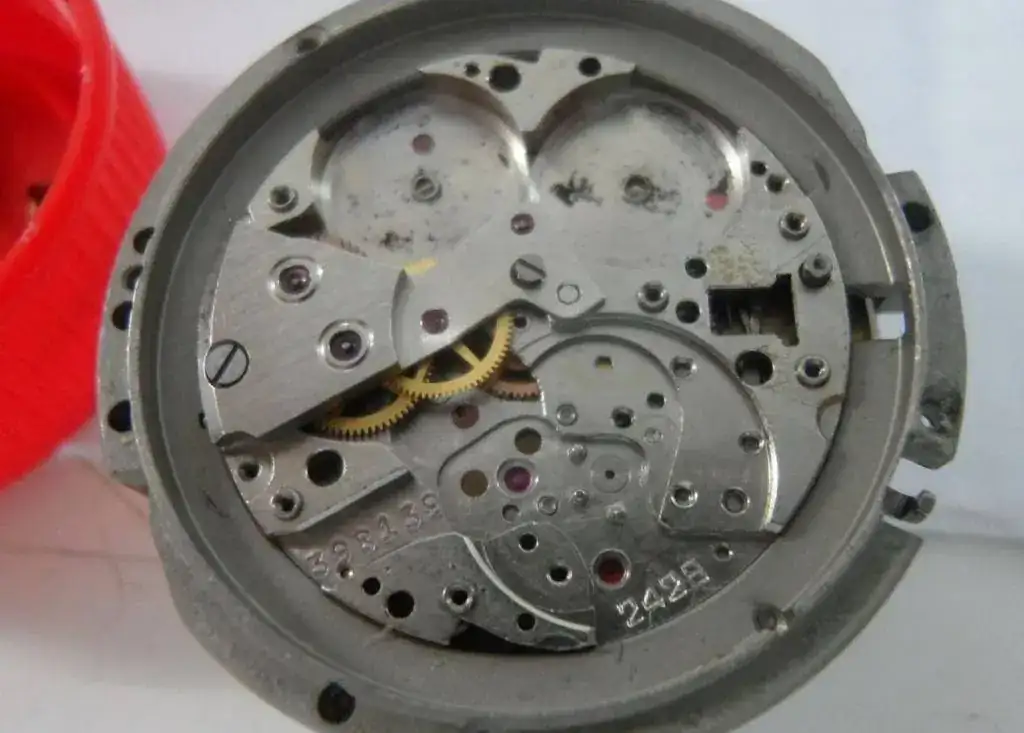

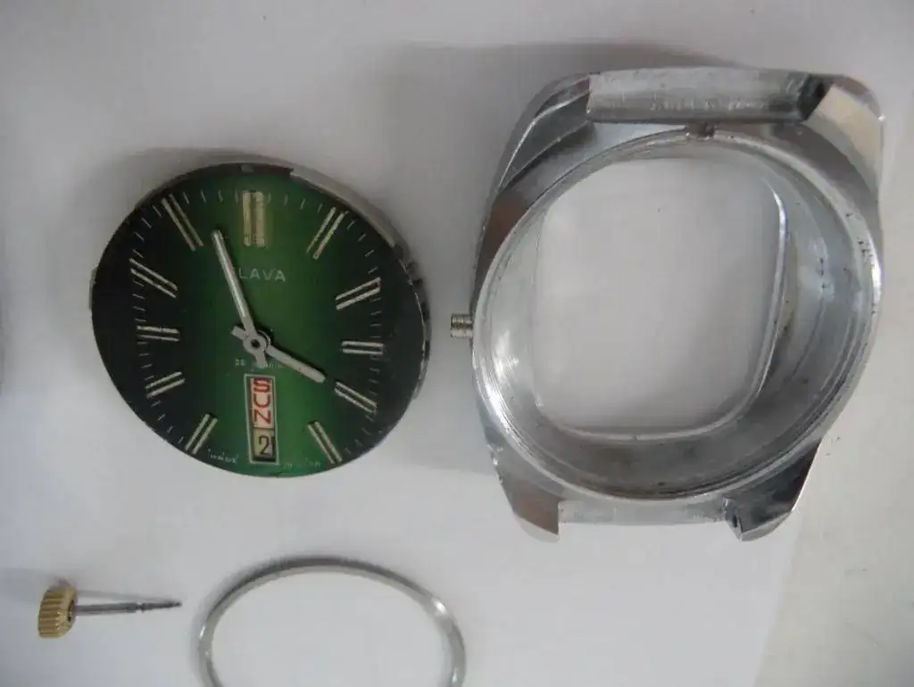

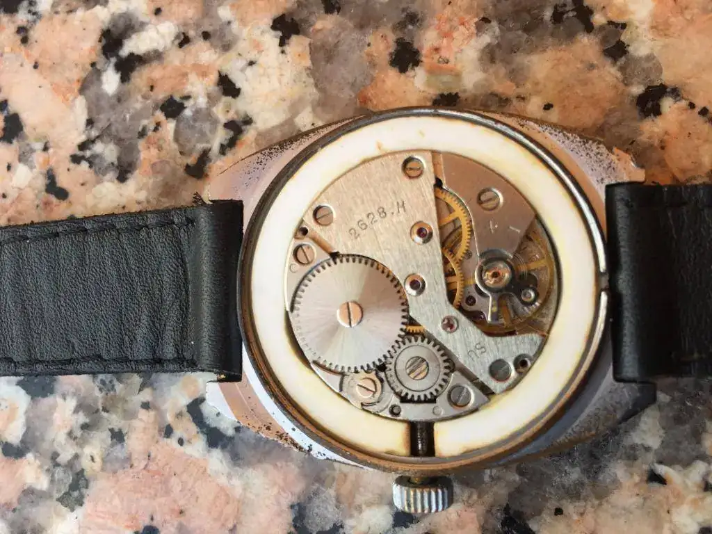

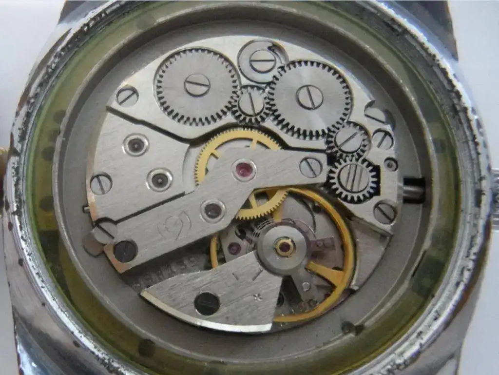

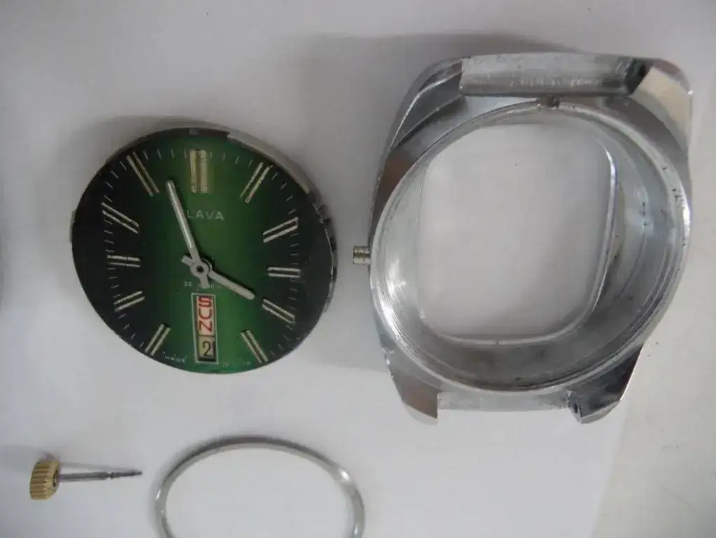

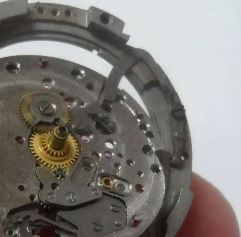

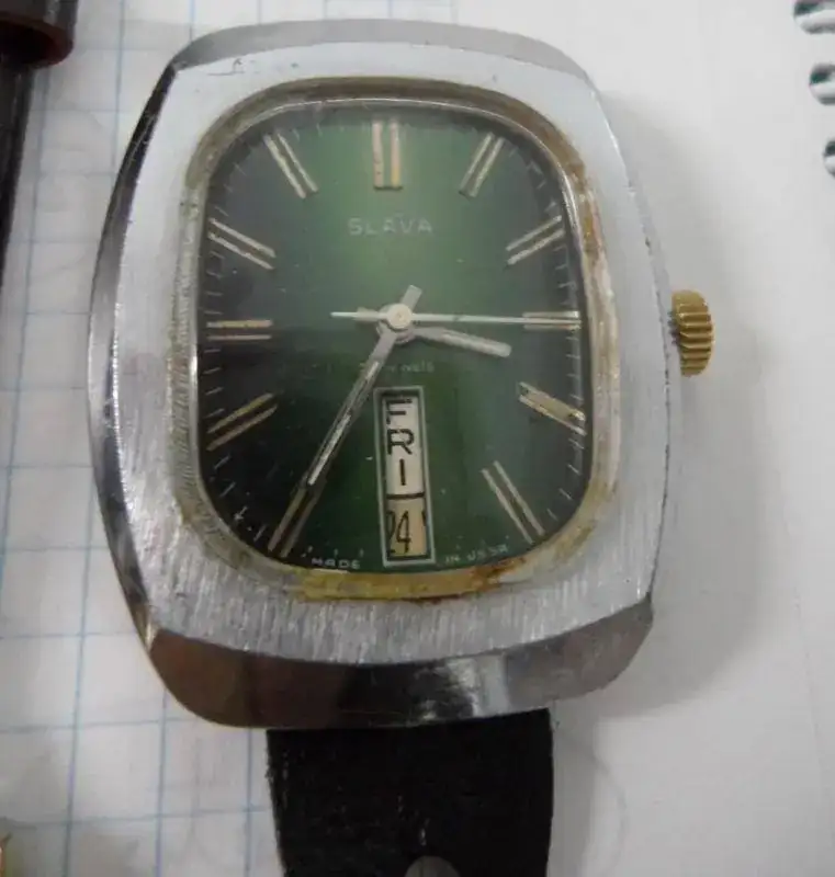

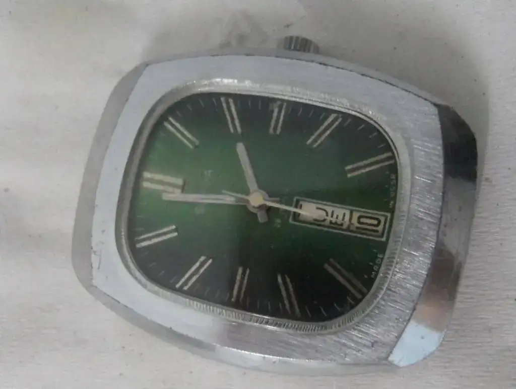

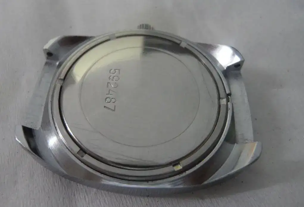

Bueno, siguiendo con la recuperación, el donante tenía la caja bastante peor que la mia

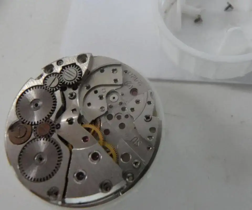

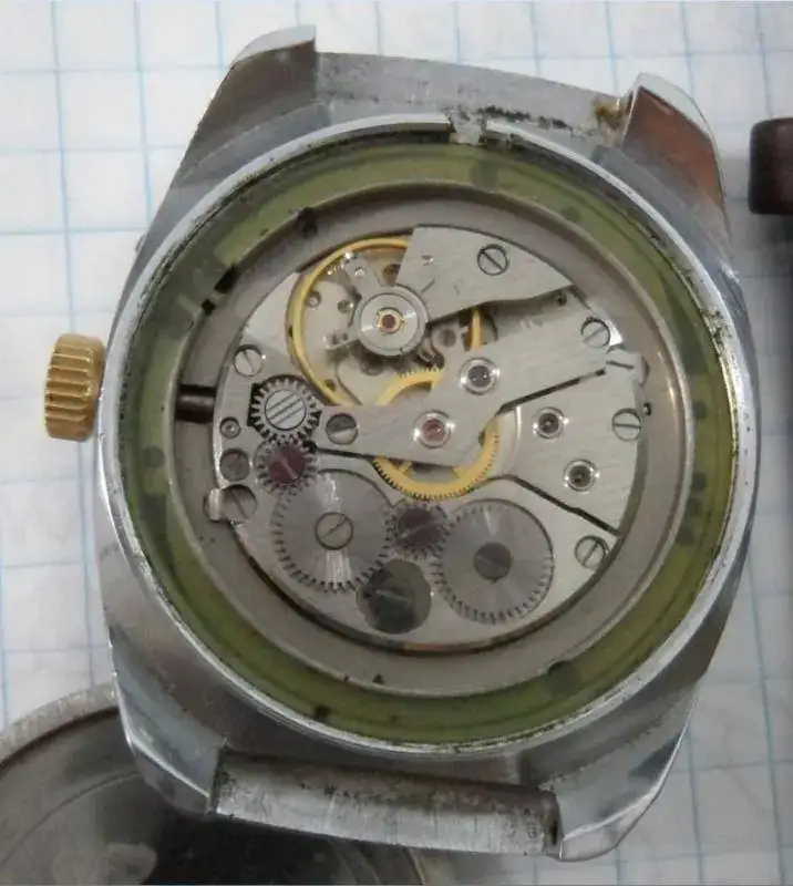

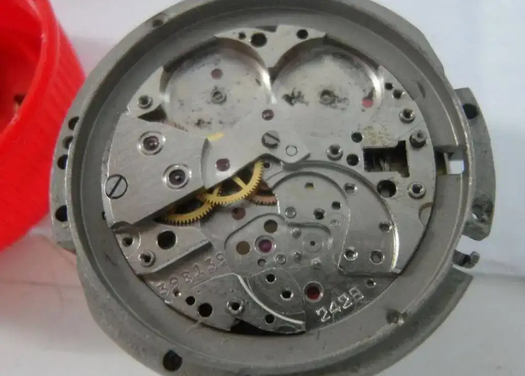

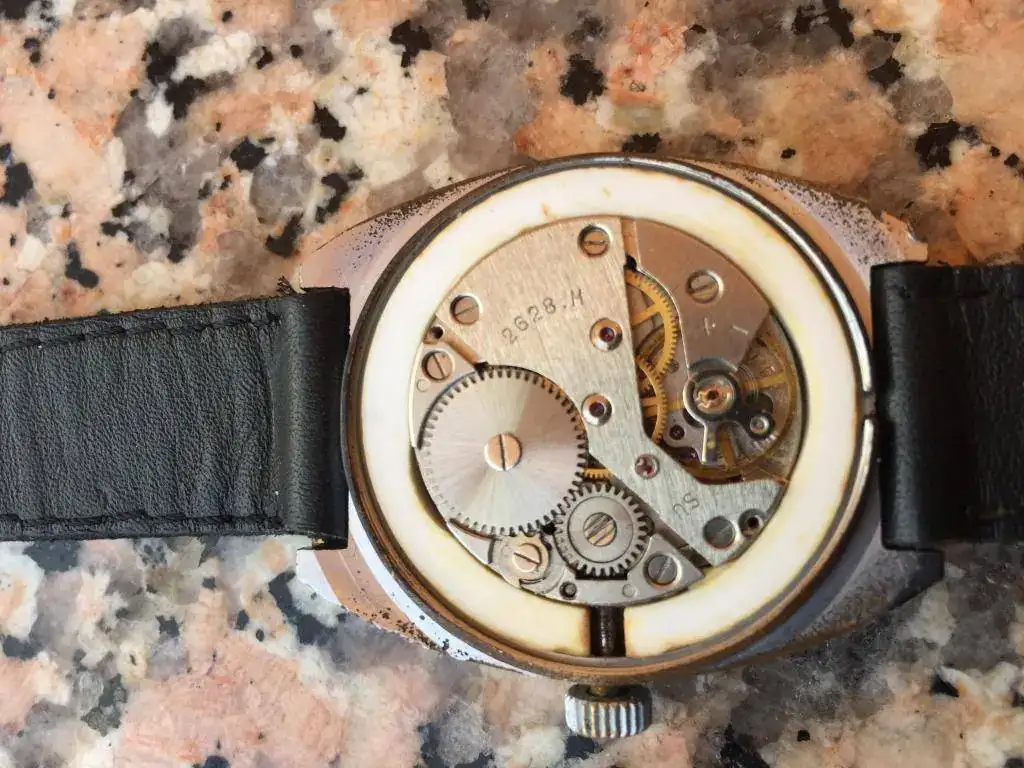

Y el mecanísmo aunque funcionaba se le veía bastante suciedad...

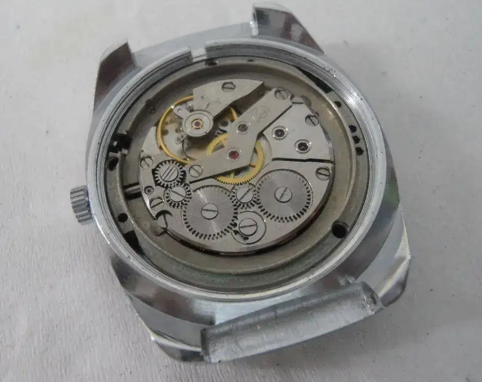

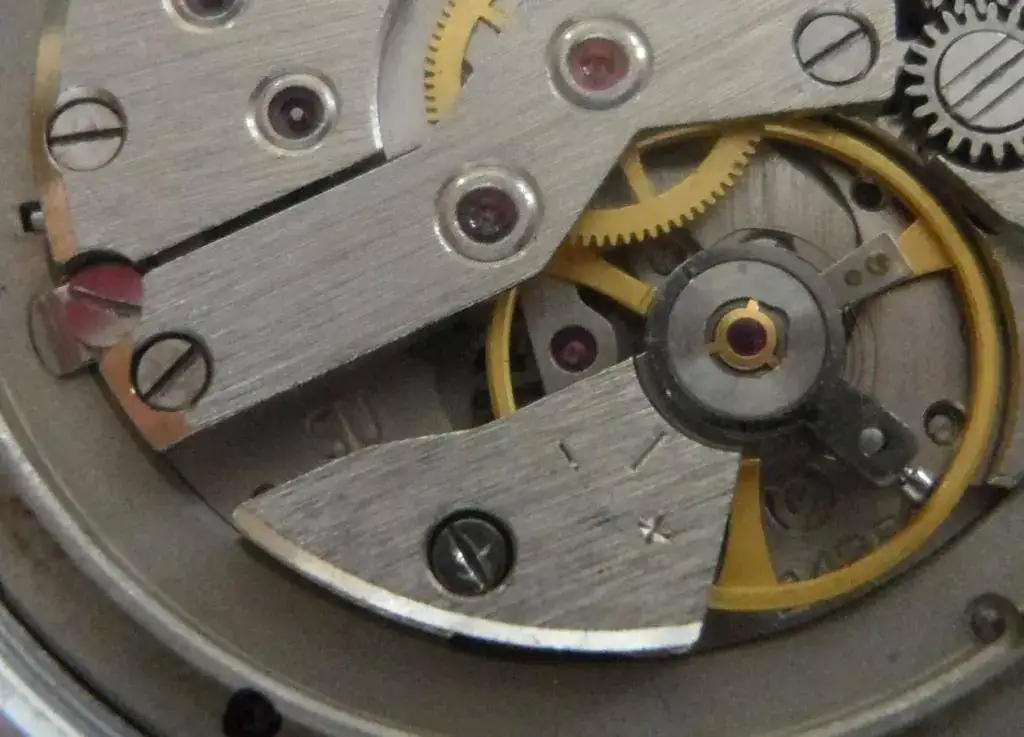

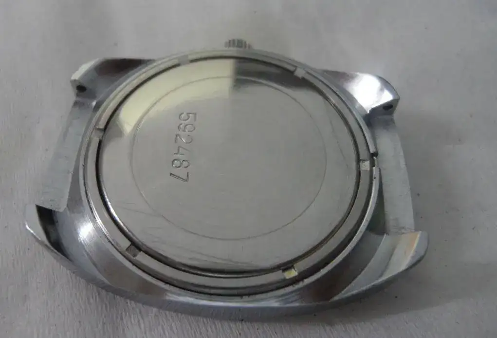

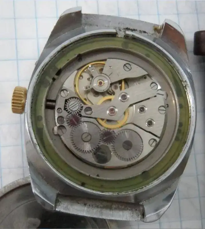

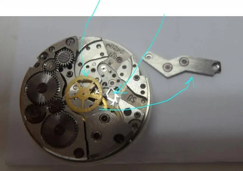

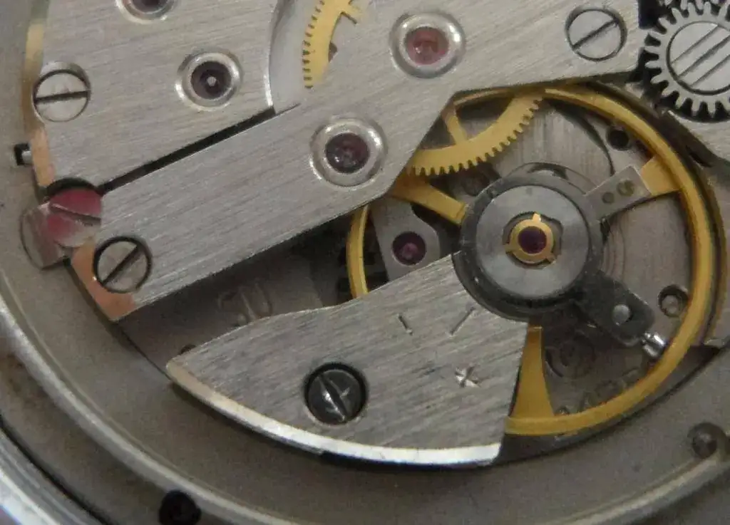

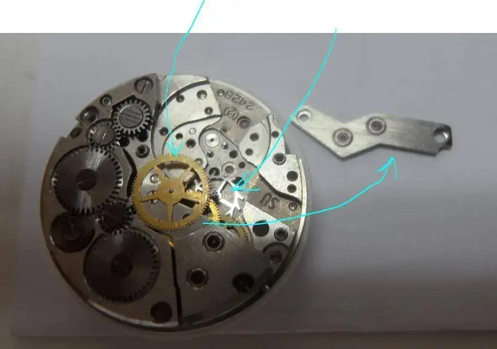

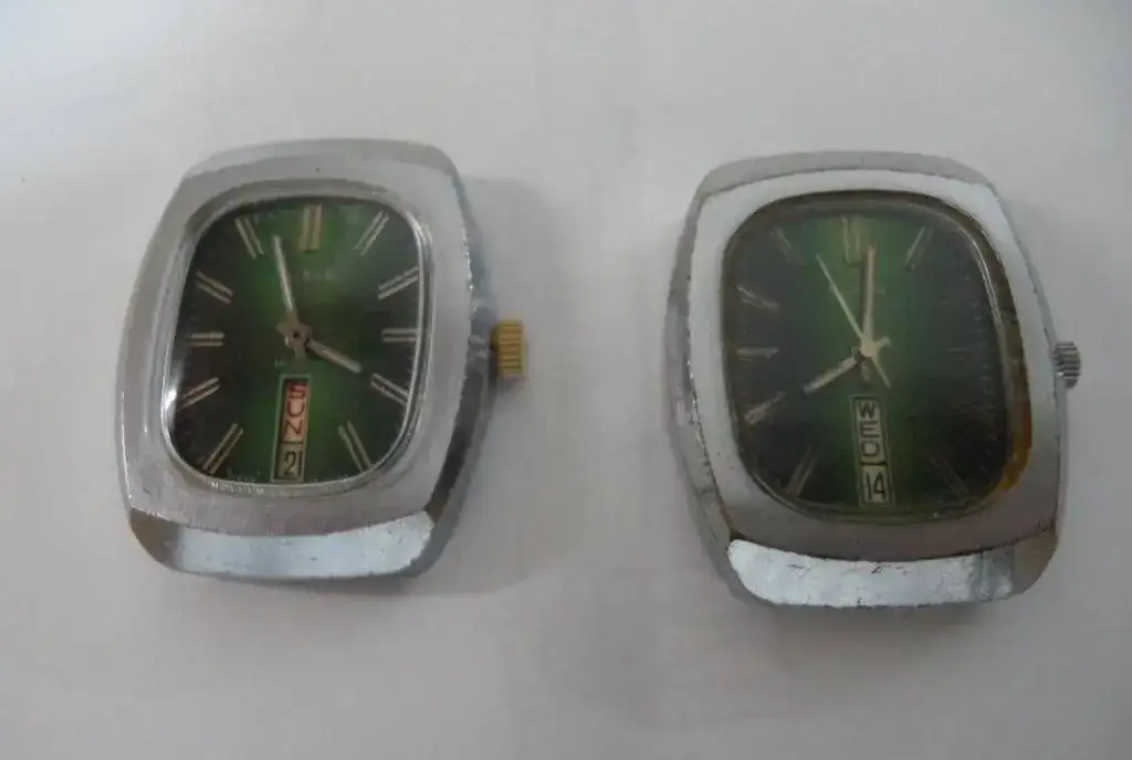

En cuanto a los marcajes veo que el donante tiene el símbolo Slava de la segunda fábrica de entre 1970 - 1980
Mientras que el que me traje de Praga tiene la SU que parece que es posterior de entre 1980 - 1990

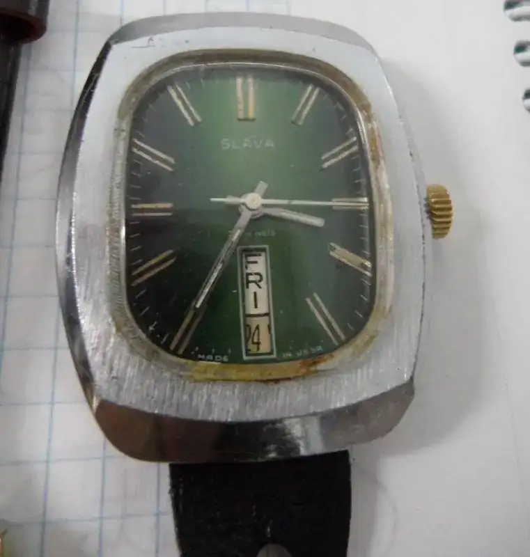

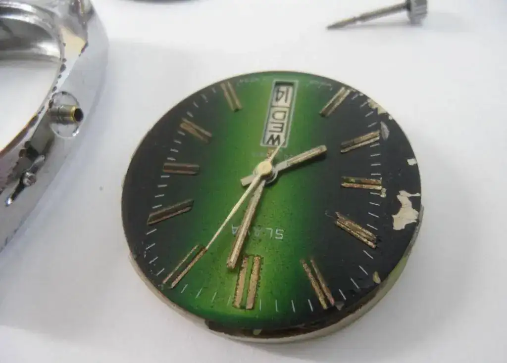

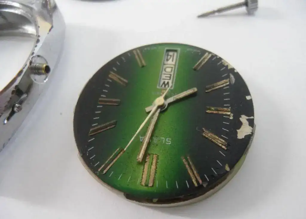

La esfera la repinté en verde y limpié y pulí el plexi a conciencia
Las pinturas de las esferas están bastante castigadas en los relojes rusos, supongo que la falta de estanqueidad así como las pinturas utilizadas desenbocan en deterioros irremediables al cabo de las décadas

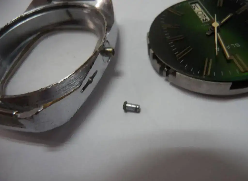

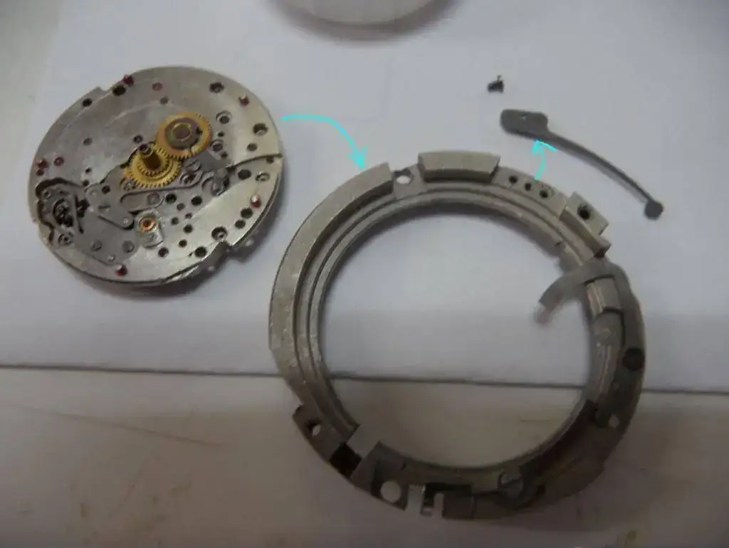

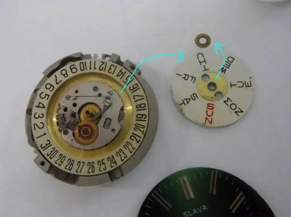

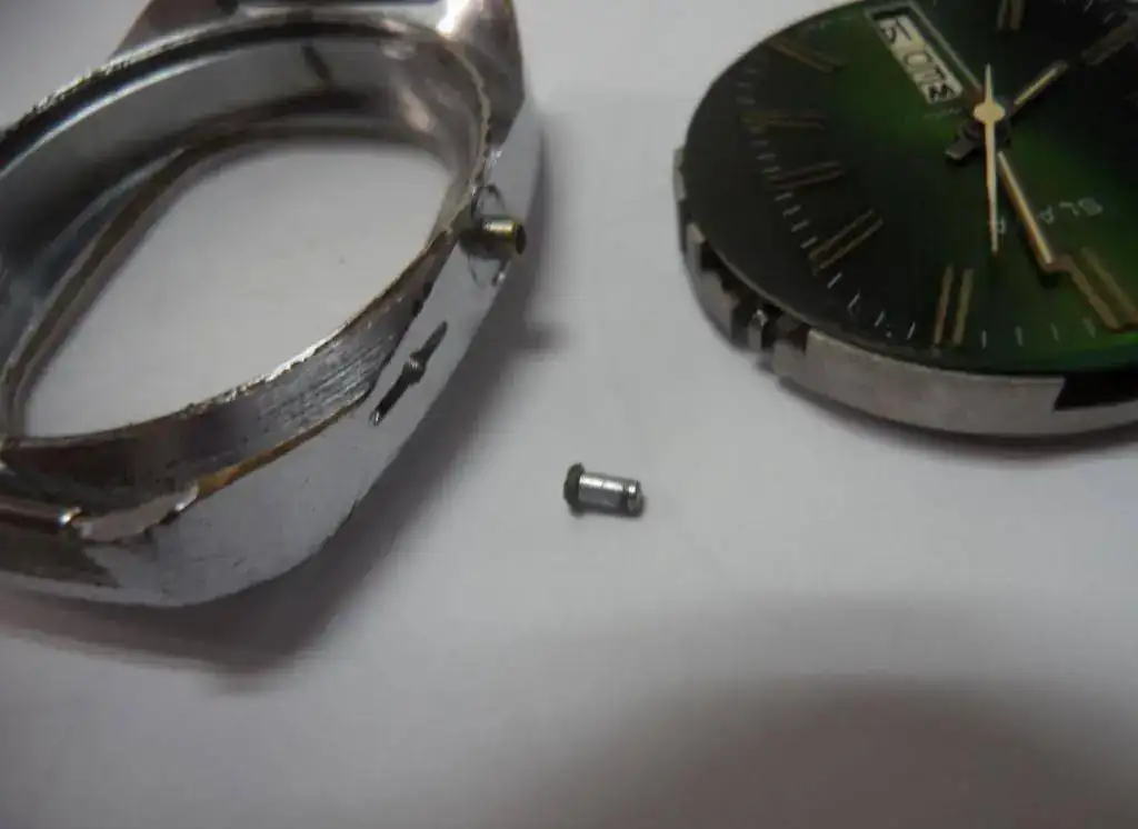

Este es el pulsador de cambio rápido de fecha, que perdí en mi primera adquisición

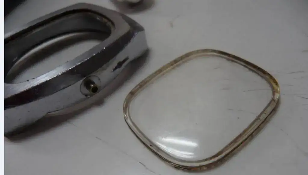

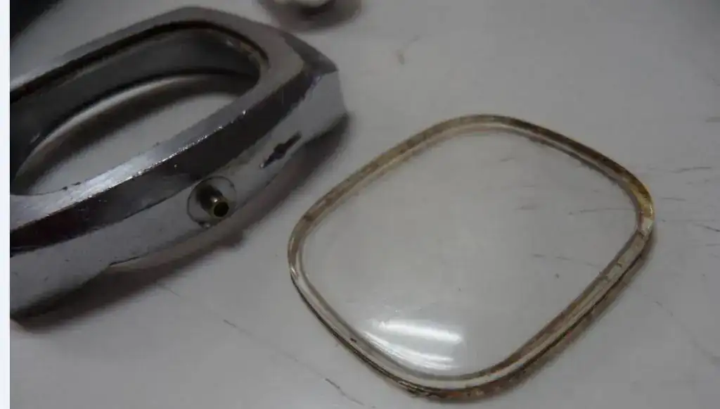

El plexi también acusa las posibles entradas de suciedad al interior del reloj

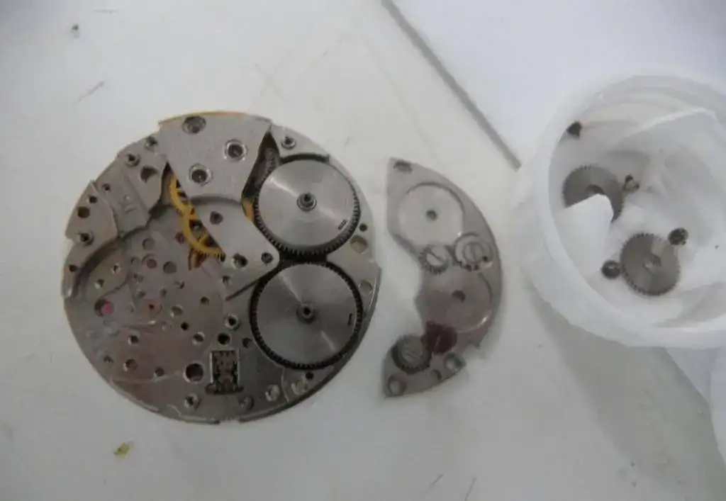

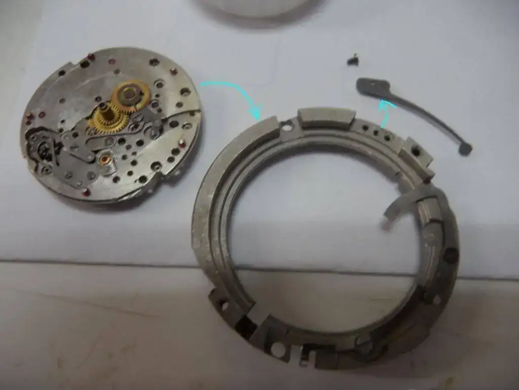

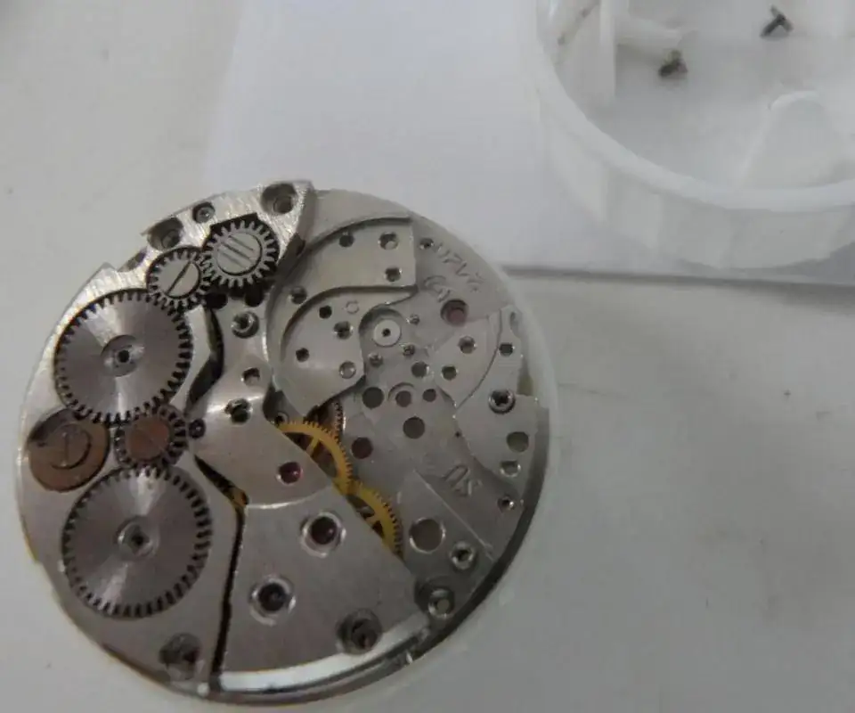

Comienzo el desmontaje

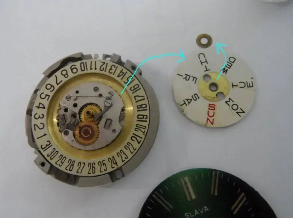

Calendario...

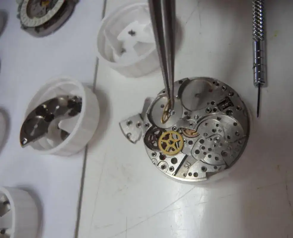

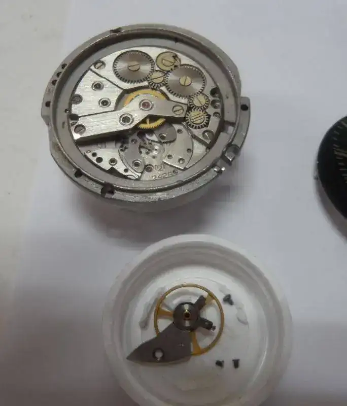

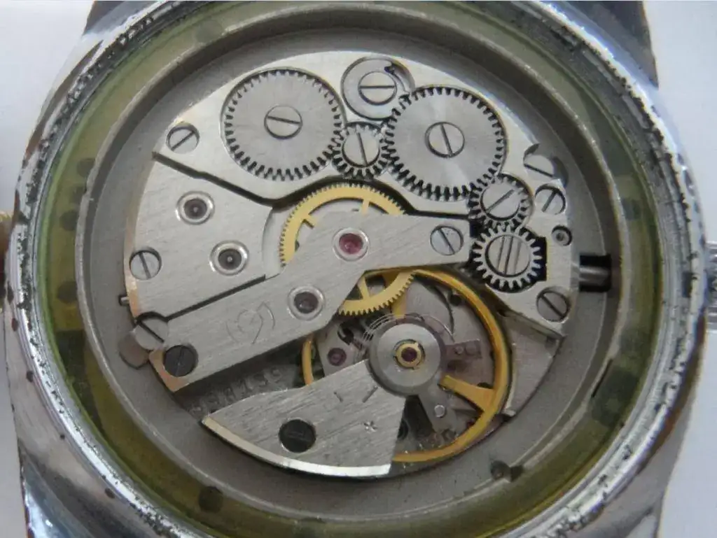

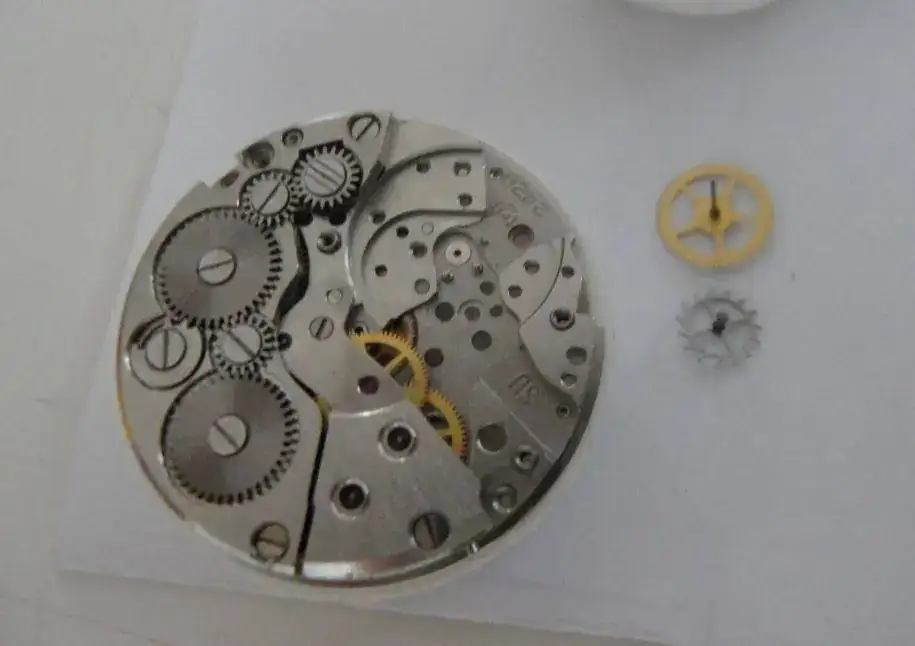

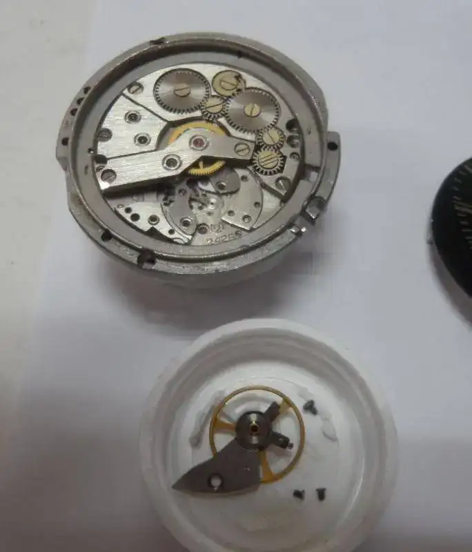

Siguiendo el patron Casiná, quito el volante y el áncora "pa que no me riñan"

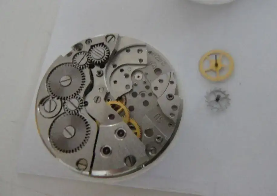

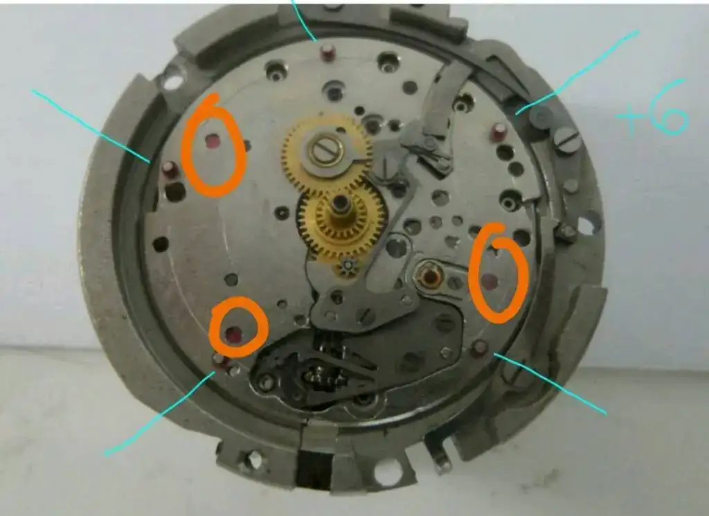

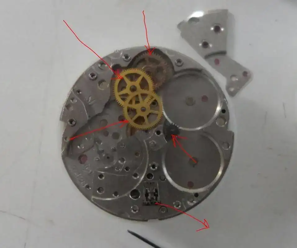

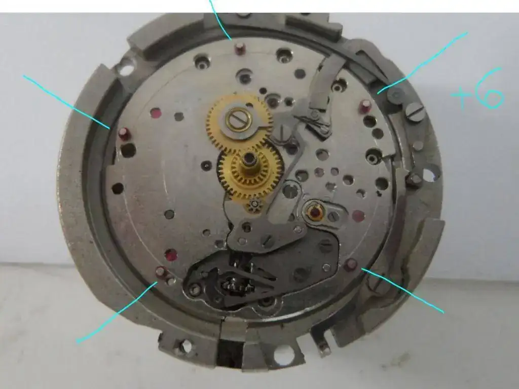

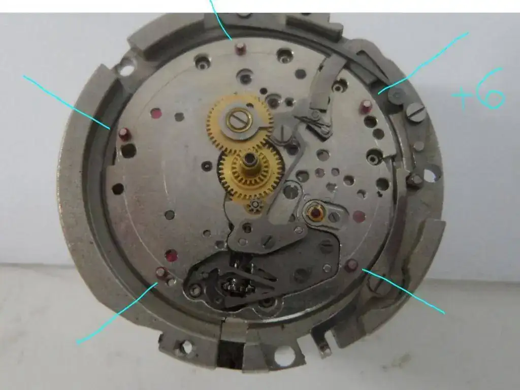

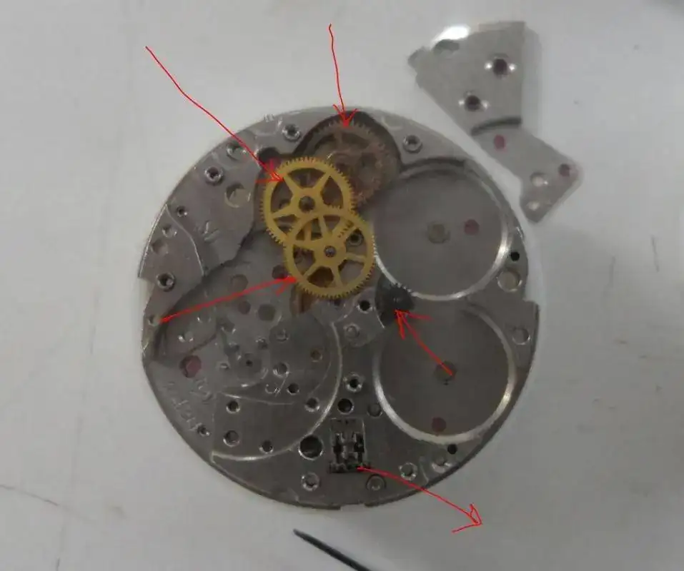

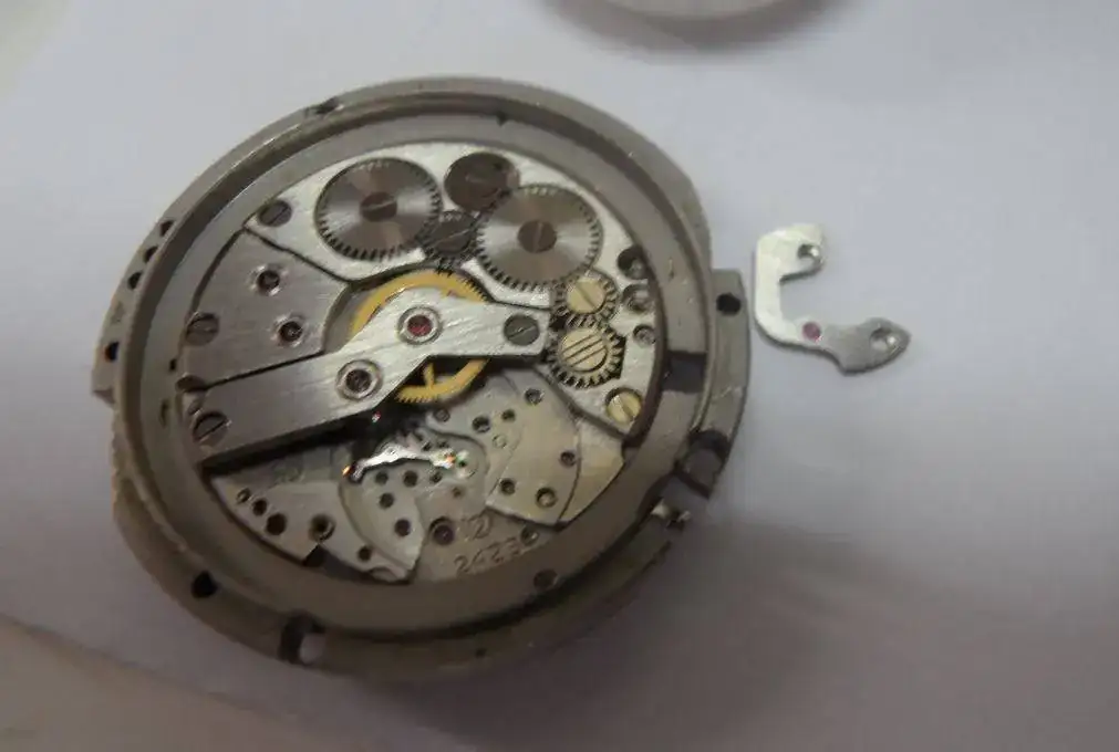

Aquí aparecen los 6 rubies de más de este calibre, ya que el mecanismo tiene 21 joyas.

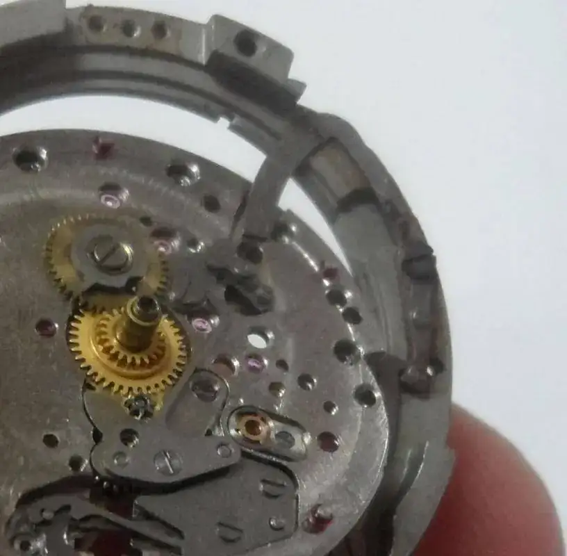

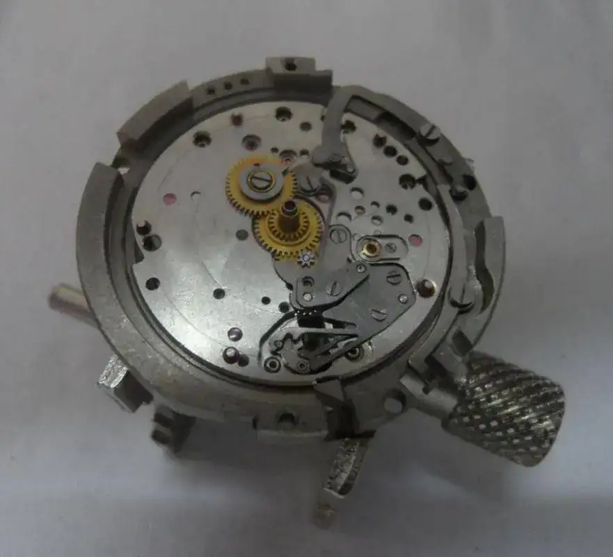

La bata con el cambio rápido de fecha que sujeta el mecanismo también tiene los tornillos para la esfera y se quita desatornillando los tornillos más el resorte y sale sin más....

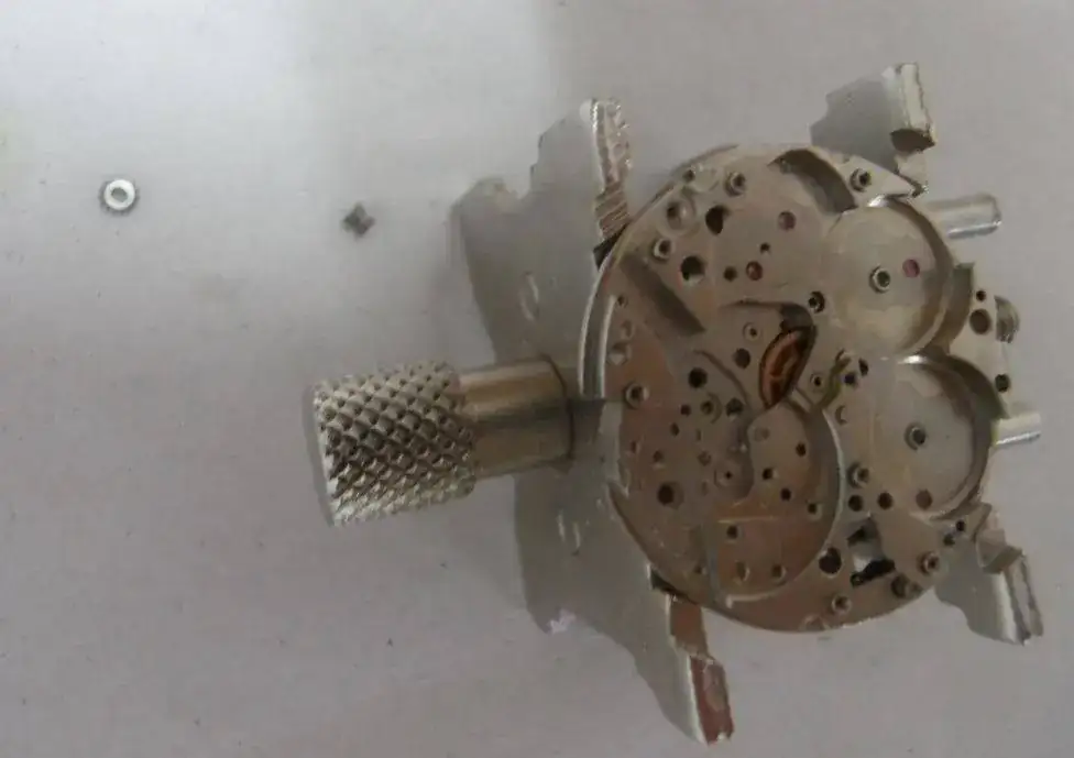

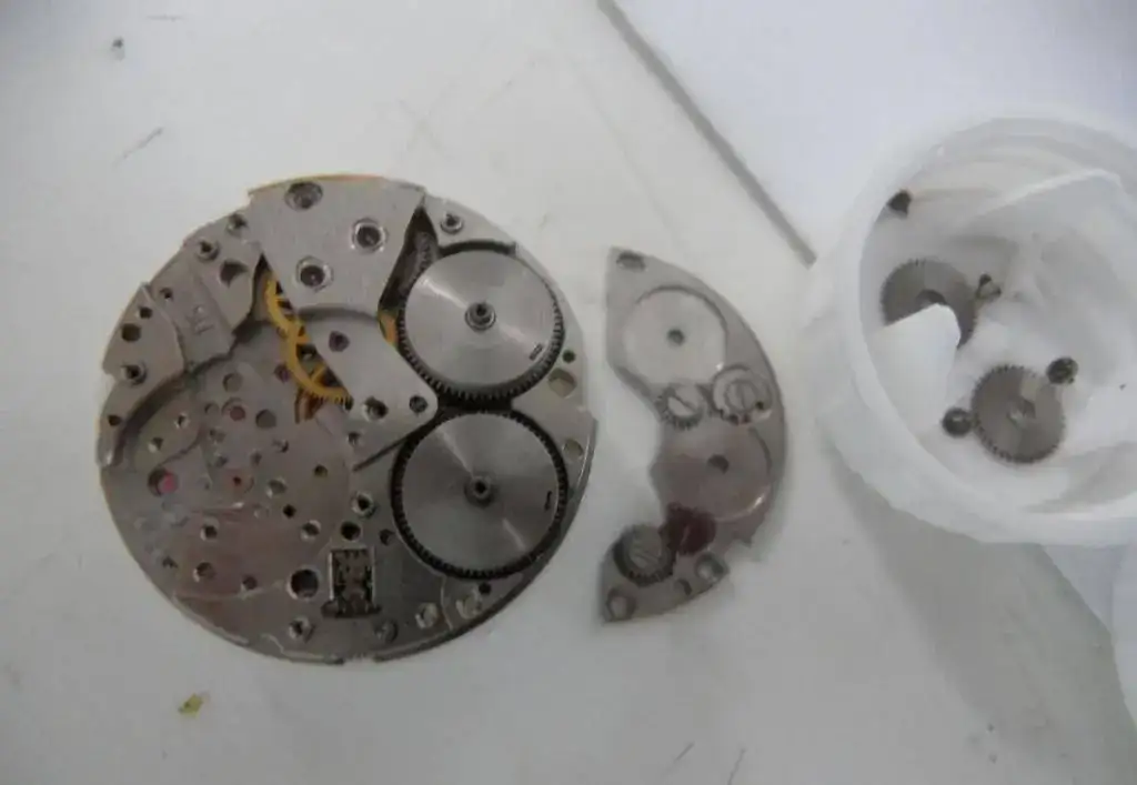

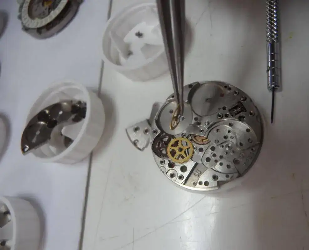

Sigo con tren de rodaje
Y ahora rochetes y barriletes...
Finalmente el segundo puente de rodaje....

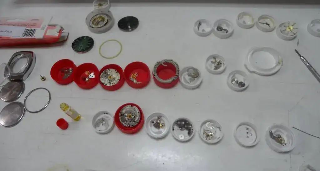

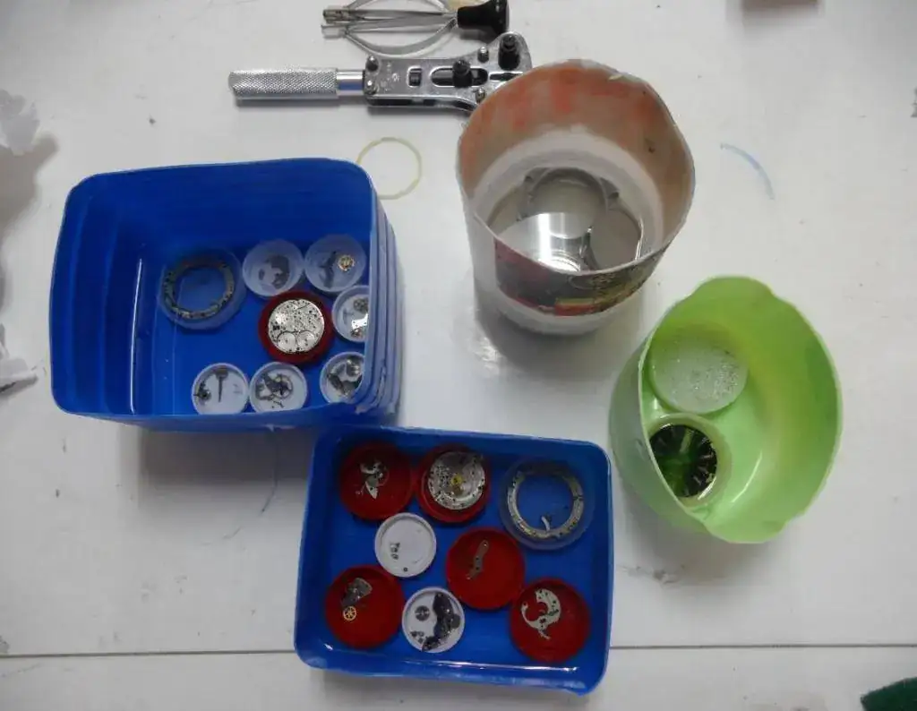

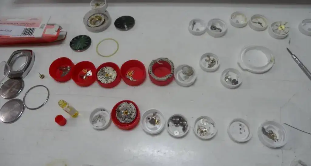

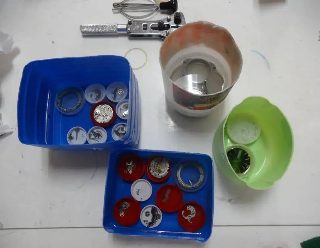

Tod en el isopropílico, el amoníacom el aceite y el plexi en desengrasante...
y al baño de ultrasonido..
Todo el mecanismo en orden para ir cogiendo cada pieza mejor conservada y contruir un reloj...

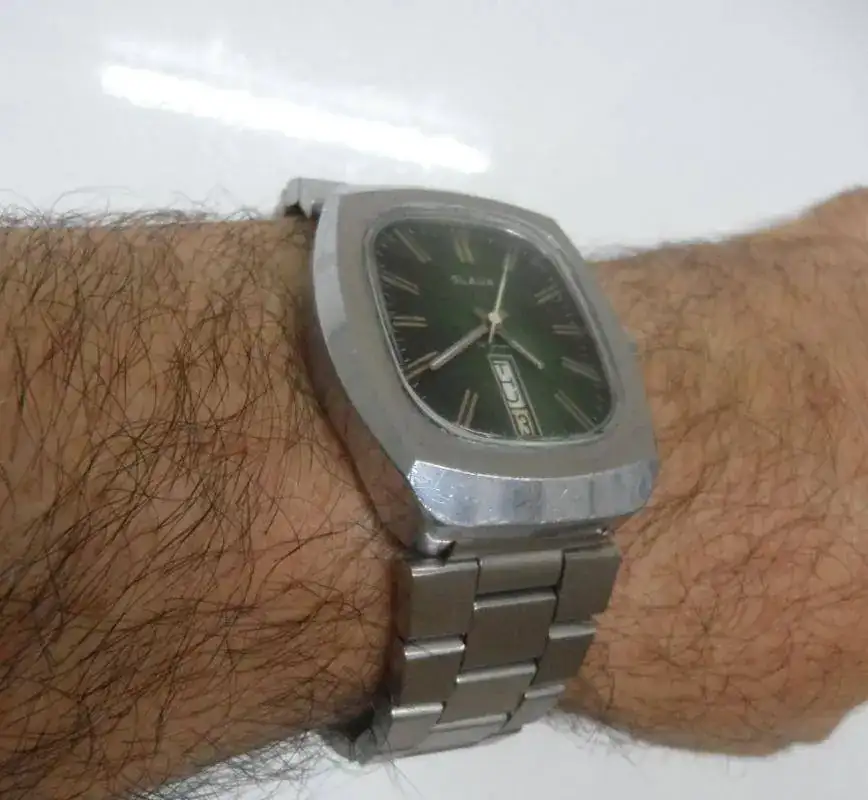

aquí es cuando me quedo sin batería en la cámara y monto y desmonto dos veces el mecanismo, casi me cargo el volante sano, cambio el puente con la raqueta de un volante a otro, doblo y enderezo la espiral, desmonto rubi del volante, aprendo "mas o menos" ha situar la raqueta para que el piton del volante coincida con el tenedor del áncora..... en fin....al final consigo hacerlo funcionar.... DIOS !!! que mal valorado está el trabajo de los relojeros, ahora valoro el esfuerzo que supone hacer un servicio a un mecanismo....

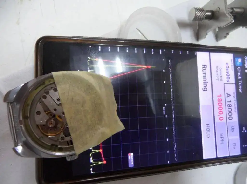

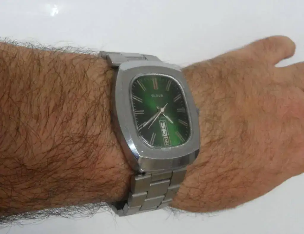

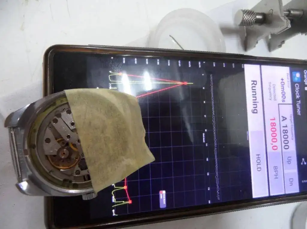

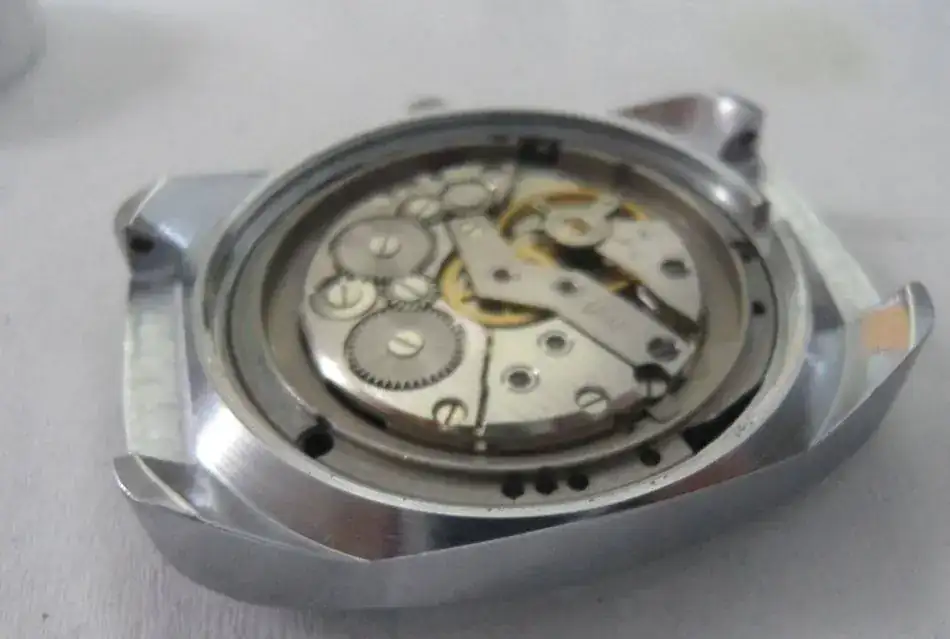

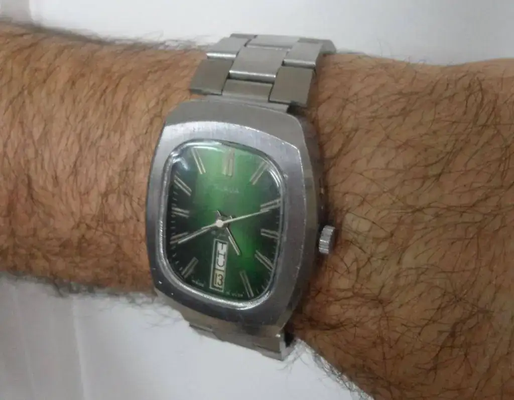

Bueno, calibre montado en la caja, y funcionando...
Logro ajustarlo a 0, pero depende de la posición, sube de unos segundos a un minitullo y pico....

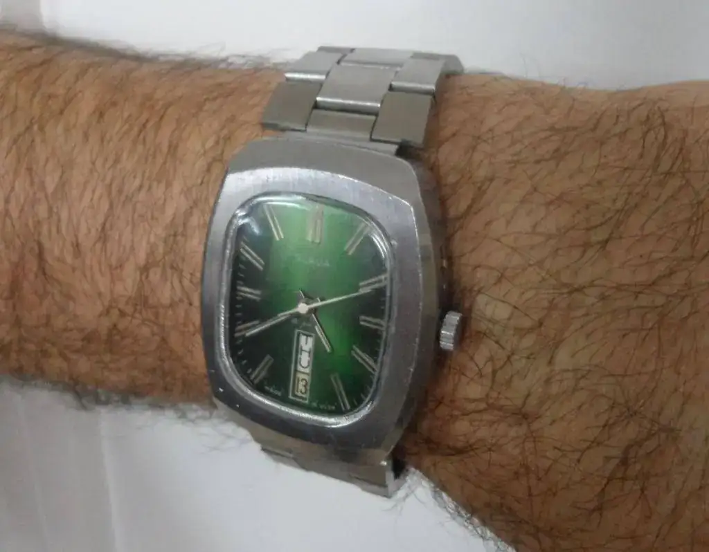

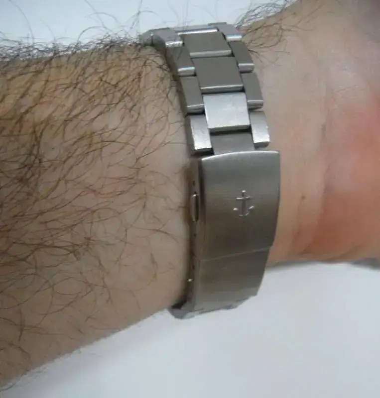

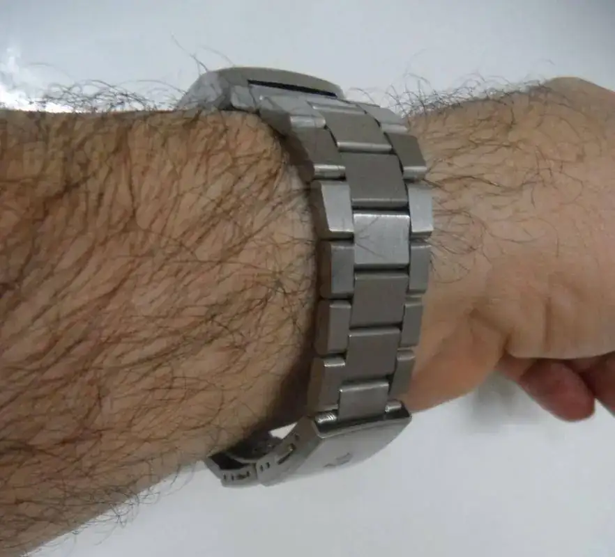

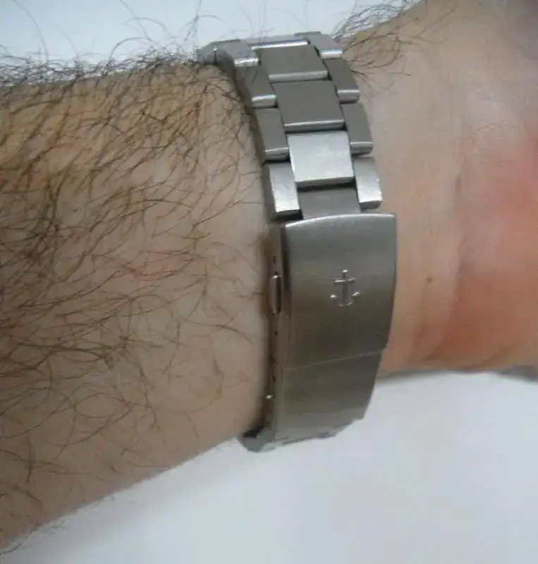

y para remate, un super-armis que tenía esperando reloj y que he ajustado para la pieza....

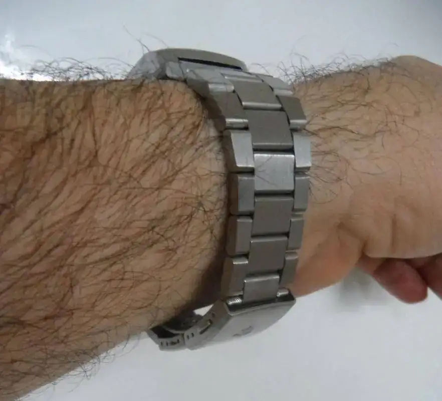

Tuve que cortarle y adaptarle la medida para esta caja, y cambiarle el cierre y ponerle un prolongador para adaptarlo bien a mi muñeca....

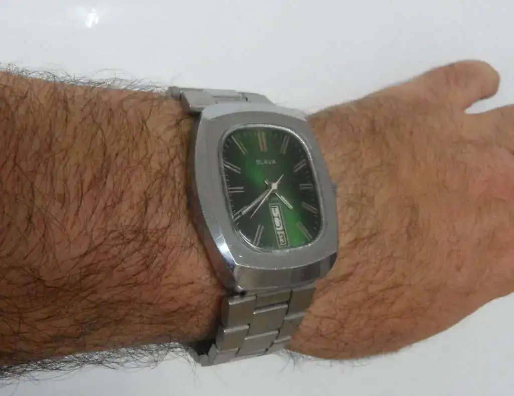

Así ha quedado...
Espero que os guste,.

Me gusta mucho ese calibre. Es mi preferido de la relojería rusa y me sorprende que no hayas destacado los dos barriletes que se desenrollan simultáneamente o la forma tan peculiar del áncora.
Respecto a los rubíes sin función o con una función decorativa hay quien asegura que los que señalas facilitan el desplazamiento del disco del calendario pero hay otros realmente inútiles.
Gracias Joler por tu apreciación, y como en el hilo de la página rusa al que hago referencia, no solo habla del funcionamiento pormenorizado y de las similitudes con los Eta 24xx e ilustra con impresionantes fotos macro todo el mecanismo, he preferido omitir la información para no duplicar y que los interesados en la información pudieran acceder al hilo del foro ruso y ampliar todos los datos.

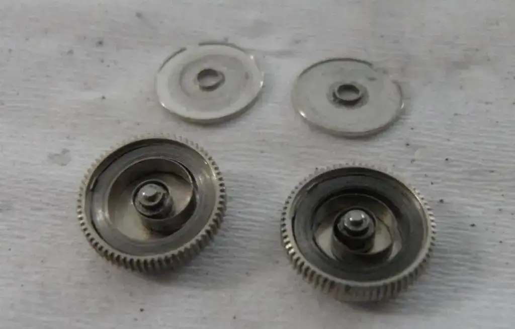

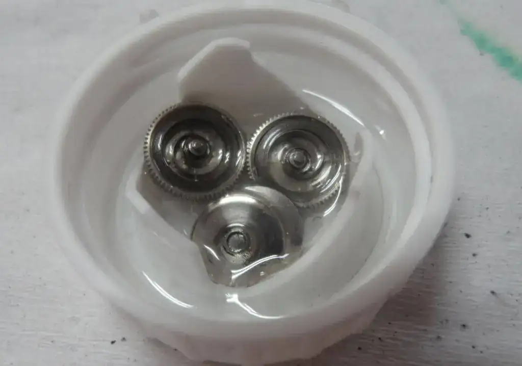

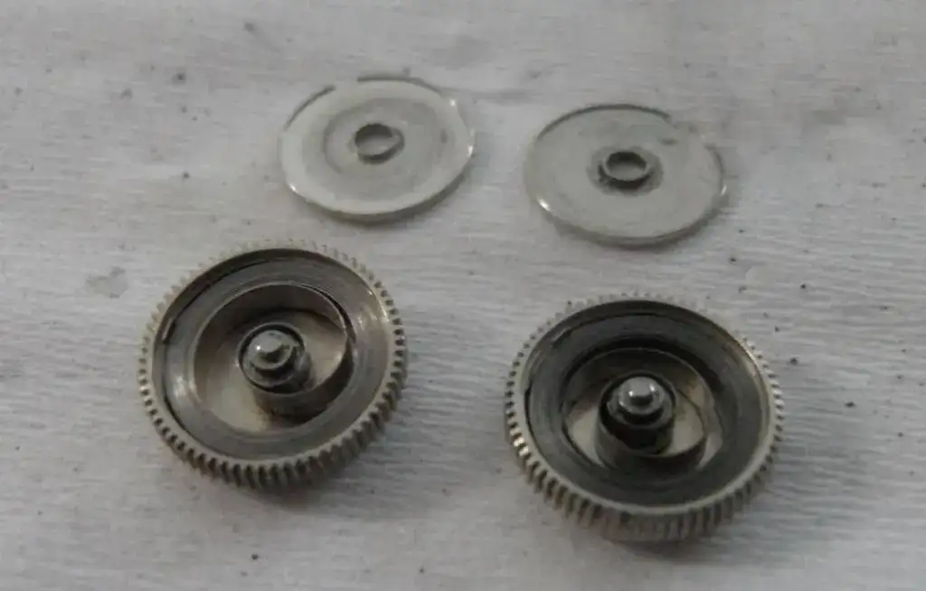

En fotos dos barriletes son cerrados y no hay fotos de limpieza de muelles dentro , buen trabajo .
Ahinch....
En disolvente, y luego los limpié con el pincelito por dentro y le eché unas gotitas de aceite...
Estos si se abren....
Pero no los desenrrollé... sorry....
