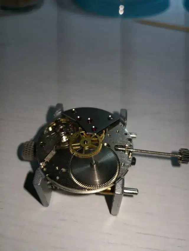

Pues eso, como hace unos días me llegó quería hacer este cambio a un movimiento ETA 6497 suizo que entraba en pérdida de amplitud después de 6-7 horas de funcionamiento.
Iré por pasos:

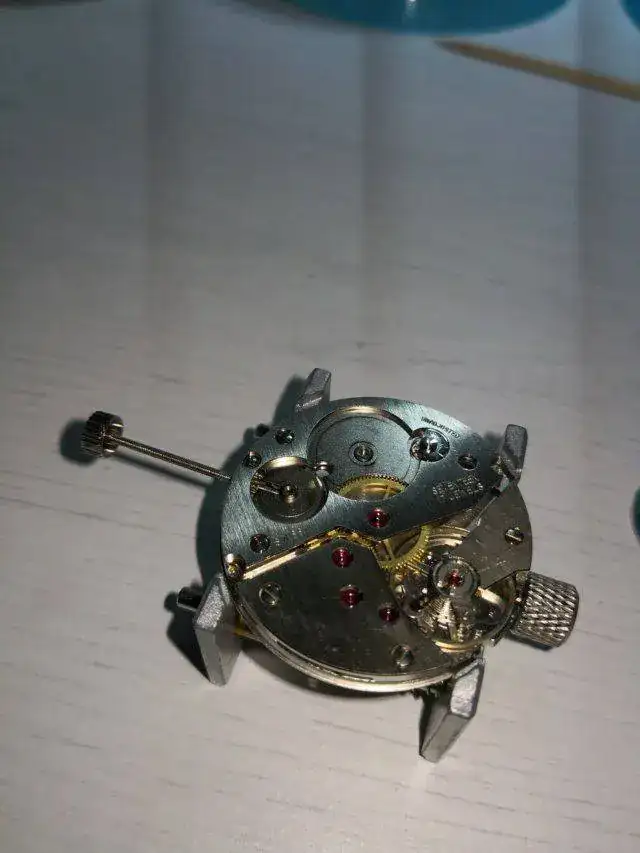

Esta es la máquina en cuestión es su cajita antipolvo.

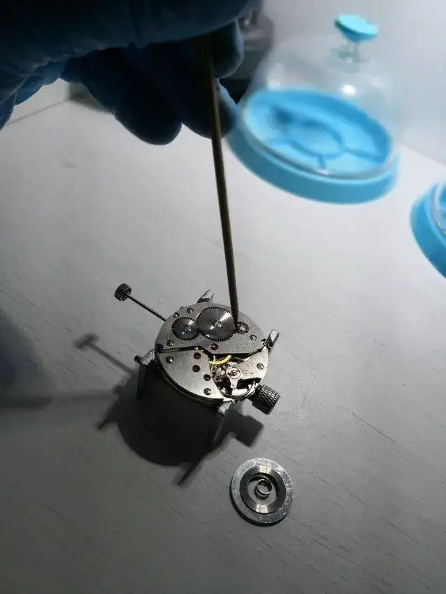

Lo primero que hay que hacer es quitar la fuerza del muelle a reemplazar para evitar posible roturas.( por lógica he usado las dos manos una con el palillo y otra para agarrar la corona pero con algo tengo que sacar la foto )

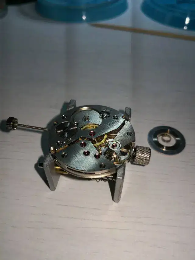

Retirada del rochete , me gusta comenzar con él, hay que ir poniendo las piezas en una bandeja antipolvo con su campana.
Retirada de rueda de corona, ojo no olvidar anillo( que hace de cojinete) recordar que el tornillo de esta rueda afloja a derechas.
Retirar el puente del cubo

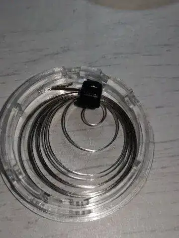

Retirar el cubo y abrirlo para colocar el nuevo muelle

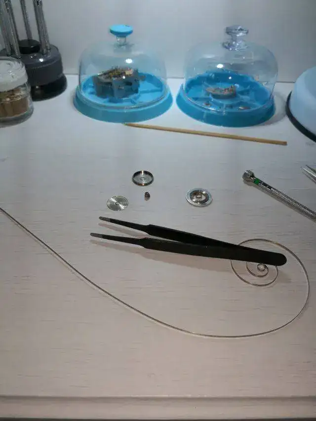

Retirar el muelle viejo con mucho cuidado pues puede saltar y hacernos daño en la cara, que aún mantiene mucha fuerza.
Limpiar el muelle nuevo con servilleta de papel ( un trocito) y alcohol o bencina.

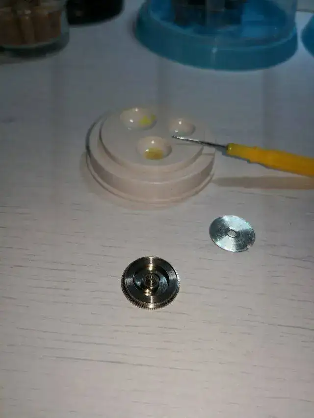

Aceitar el muelle una vez colocado en el interior del cubo, yo he usado Moebius D5 aunque puede usarse otras según gusto.

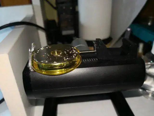

Comprobar la maquinaria en este caso he usado un cronocomparador pero si careces de él un reloj de cuarzo te puede valer de guía.
Los nuevos parámetros de lectura ofrecen datos alentadores, muy contento con el resultado final, que no siendo una gran reparación ofrece una gran satisfacción.

Sí, igual podía haber dejado pasar unos cuantos años más, por que con toda la cuerda dada generaba una amplitud de 275º, +20seg a las 6 horas( es el tiempo de media que uso para analizar como va el mecanismo) bajaba a 245º , -40 lo malo es que luego pongo el mecanismo en posición vertical corona arriba y ya cae por debajo de 210º y - 40seg es por eso que decidí cambiarlo.
Ahora con toda la carga esta 315º y despues de 6 horas 280º y en vertical +- 270º
