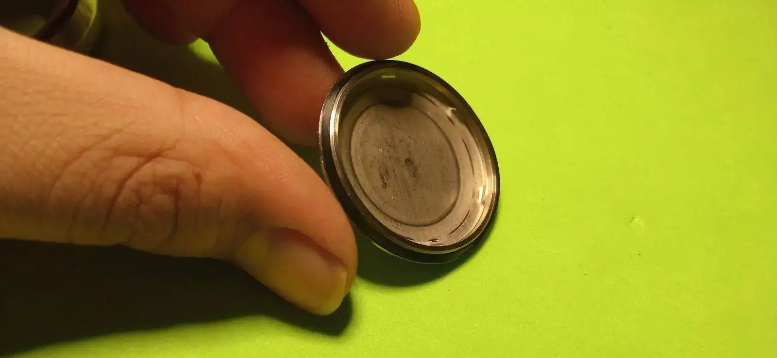

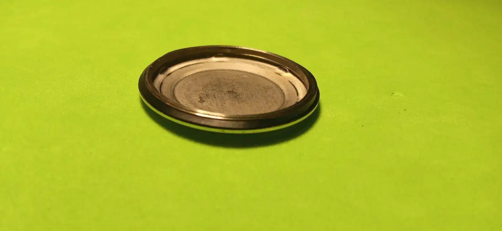

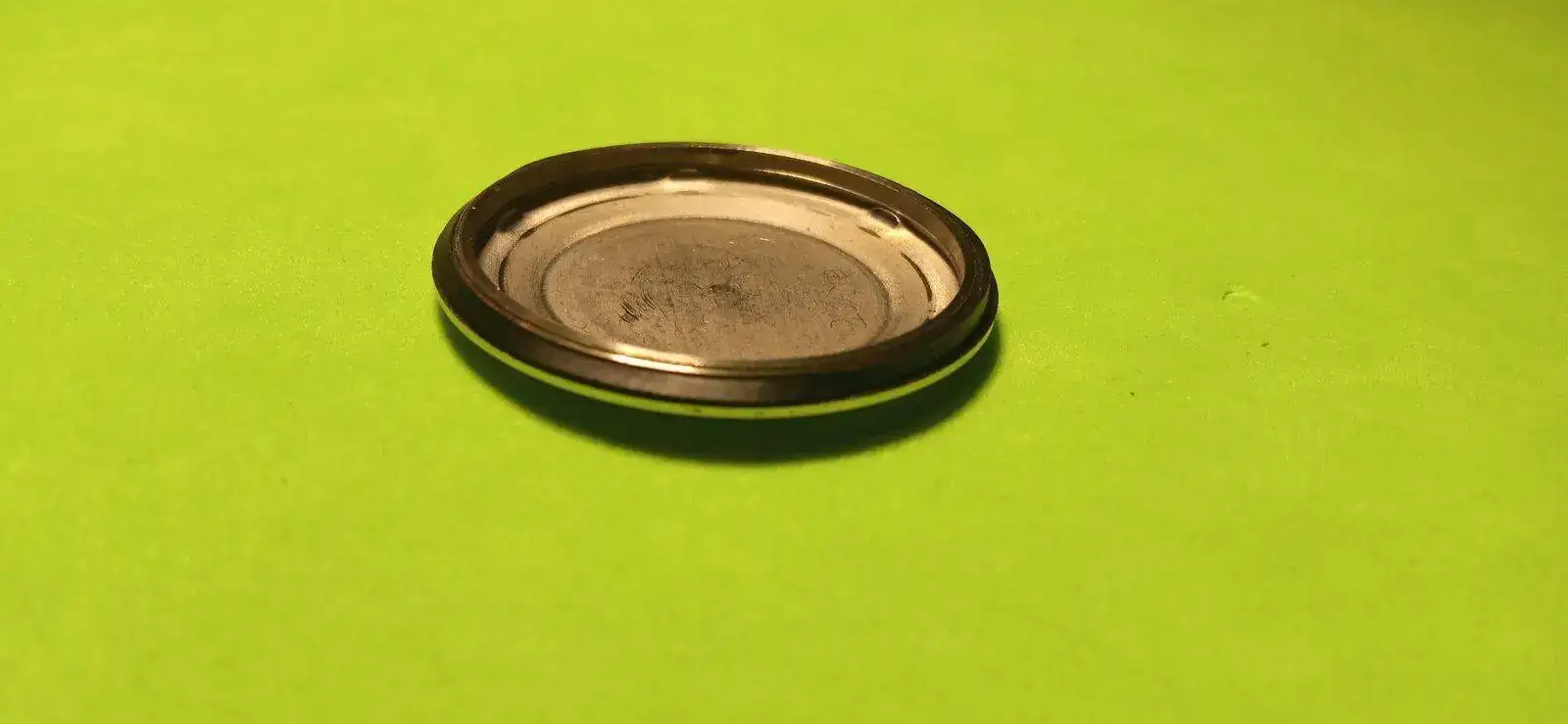

que tal a todos, hoy intente hacer mi primer cambio de junta a un seiko 6138, pero al colocarla en la tapa de atras para proceder a cerrar la caja, veo que la tapa de atras no tiene juego, y si le saco la junta, vuelve a agarrar juego con la caja y enrosca bien, les dejo un par de fotos para que vean si hay algun problema, gracias a todos desde ya.

Buenas tardes
Pues ponla en la caja.
Saludo.
Gracias..
no entieno que significa que tiene juego
Hola como te han dicho antes ponla plana y no te olvides poner un poco de vaselina,para que no se pellizque cuando aprietes la tapa
Saludos Alvaro

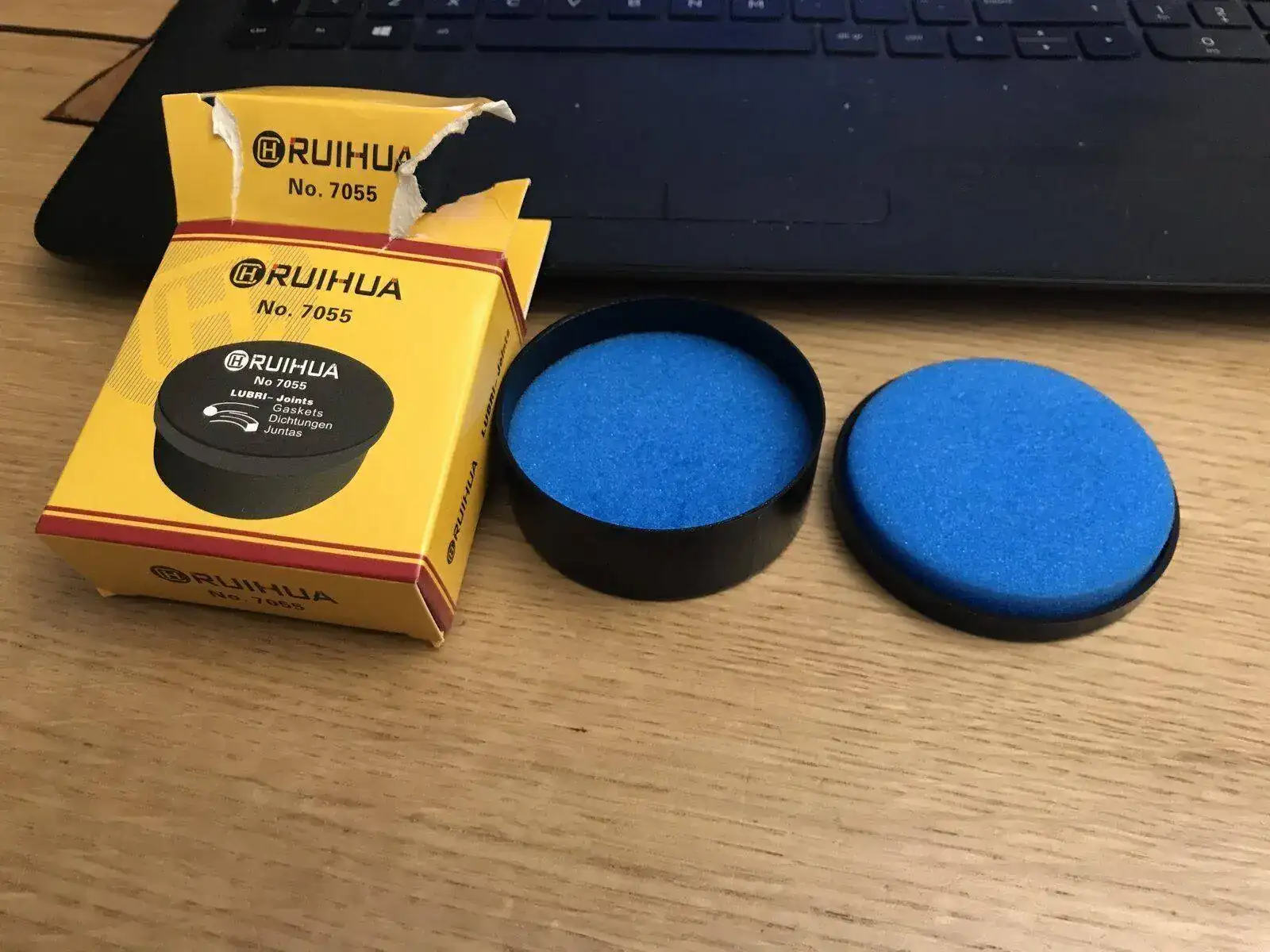

Hola aquí te dejo lo que yo utilizo,pones la junta dentro y giras varias veces la tapa y te deja la junta hidratada para su colocación y apenas vale unos euros en Amazon
Reacciones: Phorcas
muchas gracias a todos por responder, al final me di cuenta que no cerraba porque la junta era muy grande, le coloque una mas pequeña y va perfecto

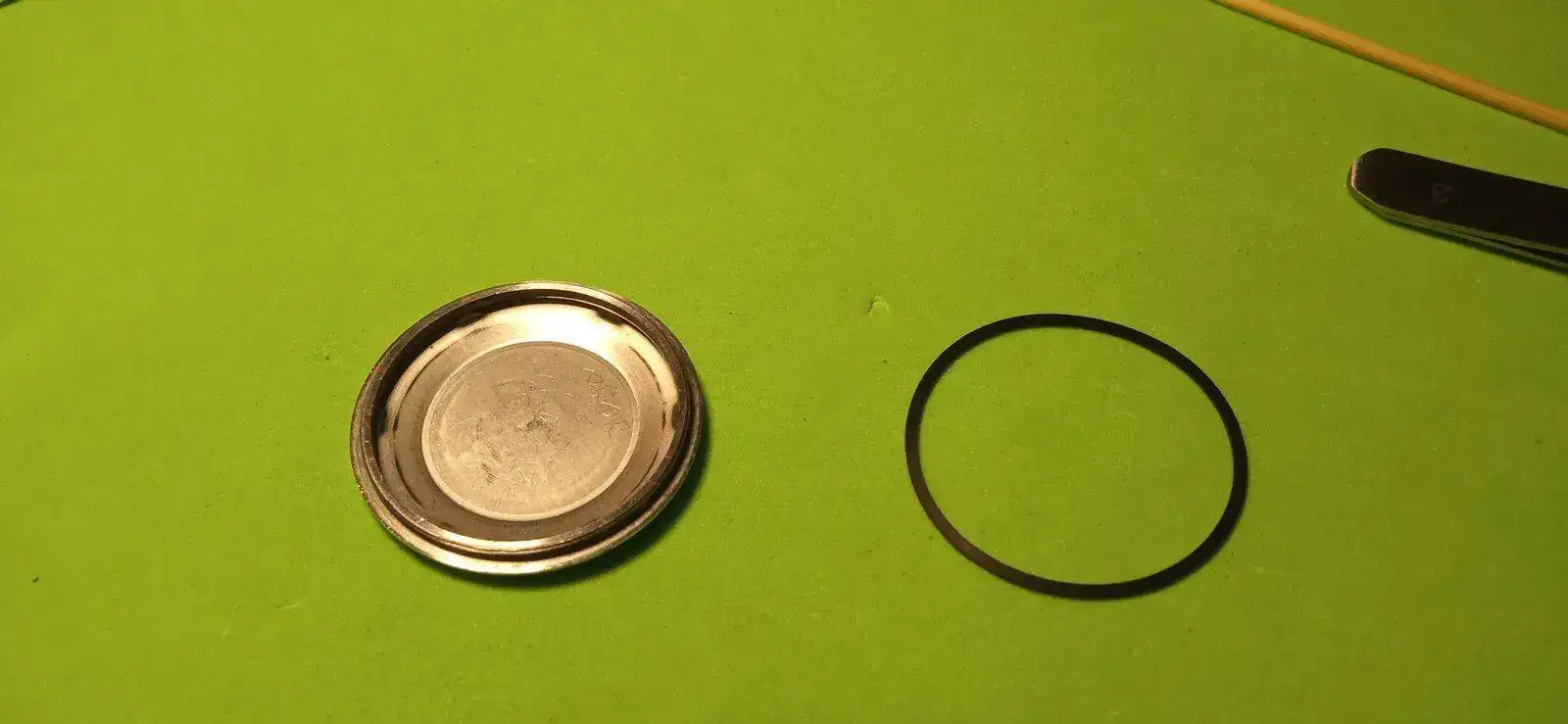

Estoy cambiando también la junta de la tapa a un Seiko, la tapa es como la tuya. Me surge una duda, la junta tiene que ir en el contorno exterior de la tapa por donde va la rosca? o en la caja , encima del perfil del aro metálico (bata)? creo que serian medidas diferentes en uno o otro caso.
Tengo la junta de la medida que encaja en la tapa, pero al enroscar en la caja se queda un poco por encima, es decir se ve un poco el perfil de la junta entre la tapa y la caja.
No sé si tiene que ir así
Gracias y saludos
Buenas tardes.
Con permiso. Me tomo la diligència para contestar-te ; La junta,debe ir a la tapa,rodeando la rosca. La rosca sobresale a la junta. Entonces se procede.

como dijo el compañero alfa1, la junta debe rodear la rosca justamente porque la funcion de la junta es producir estanquidad al reloj
Perfecto, aclarado. Muchas gracias a los dos.
