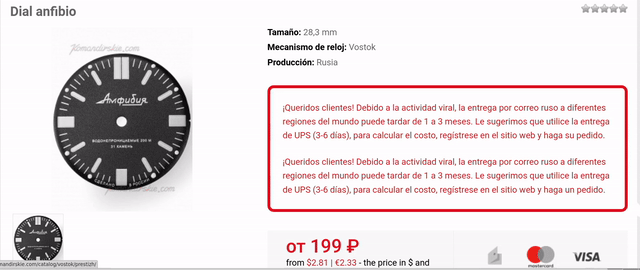

Estaba interesado en probar a cambiar el dial a un Amphibia 120847, que tiene la fecha a las 4,30, por este:
Existen varias versiones para distintos modelos, sobre todo por la posición de la fecha.
He escrito a Komandiskie preguntando si podría usar un dial de los que aparecen en la lista (que no está el mío) diciéndoles que no me importa que la fecha aparezca a las 3. Y me han contestado que "no hay tales diales disponibles". Sin más.
¿Sabe alguien si existe algún otro inconveniente para poner ese dial en ese reloj, tal y como indico?
Reacciones: Josuegomez y Marius Jacob

Pero el dial que muestras(referencia 916) no lleva ventana de fecha por lo que la taparás sí o sí si se lo pones.
Es este

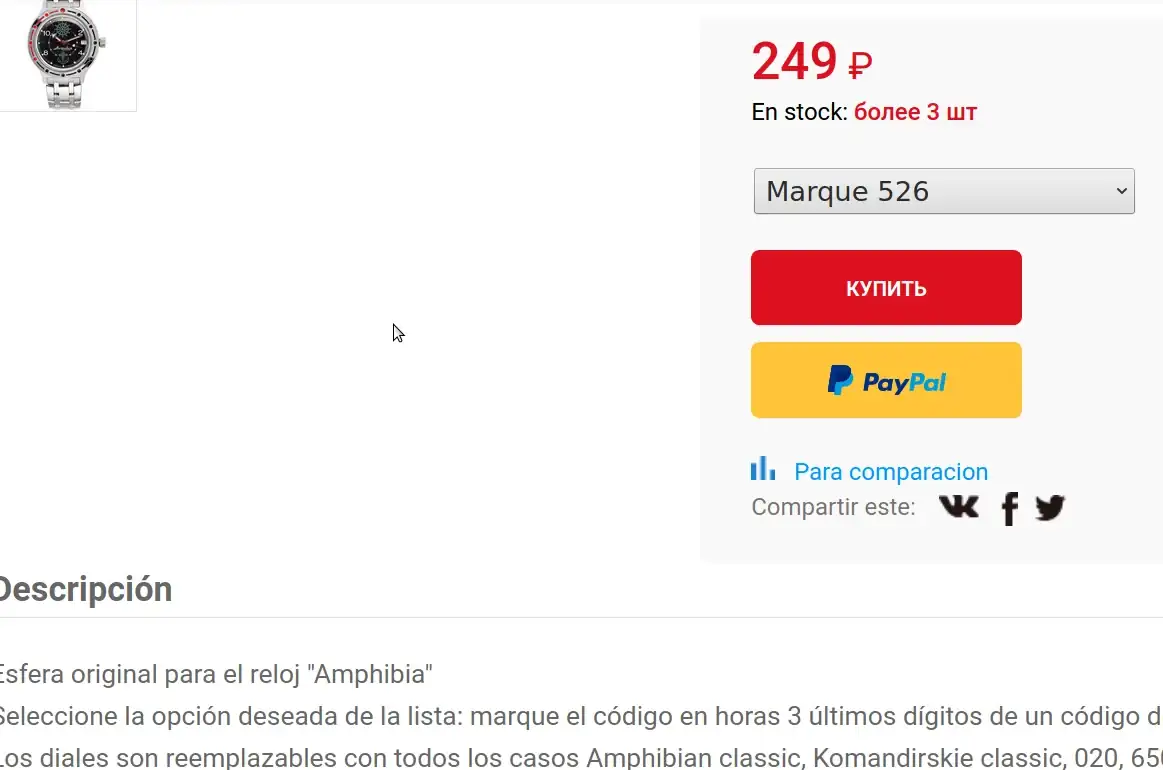

En la web de Komandirskie ofrecen ese dial para distintos relojes (https://komandirskie.com/catalog/aksesuary/zapchasti_parts/tsiferblat_916/):
Y permiten seleccionar a qué reloj va a ir. Aquí ya he seleccionado que es un 526 y me aparece en pequeño, a la izquierda, ese modelo de reloj con la fecha a las 3.

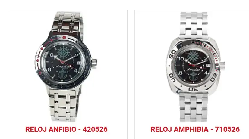

Que es cualquiera de estos:
Uno es la caja 420 y el otro la 710, pero ambos son 526.
Entonces existe un dial como el que quiero con la fecha a las 3, pero komandirskie.com me dice que no vale para el 120847 por no se sabe qué razón:
Y es lo que quiero que alguien con más experiencia en modificaciones de Vostok me diga, ¿si compro una dial ref. 526 y se lo pongo a un 120847 encajará y solo cambiaré la ubicación de la fecha?
O mucho me equivoco o Komandirskie no ha entendido lo que le preguntabas. Si comprar ese dial 526 y lo pones en un 120847 debe de encajar bien.

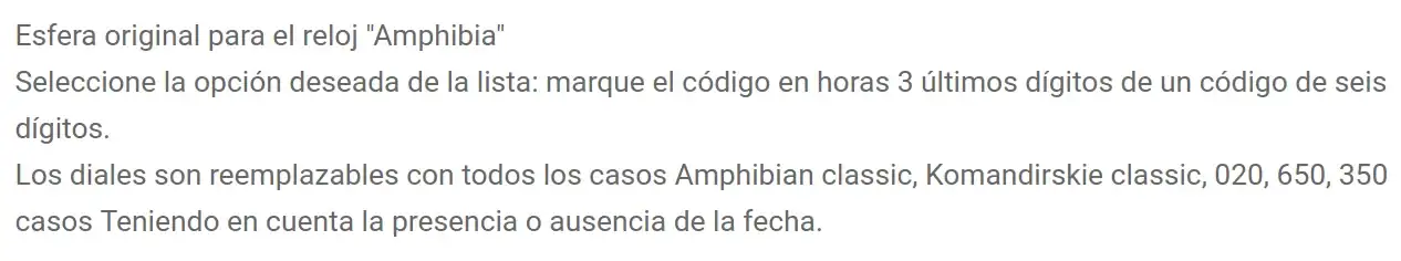

A ver si me explico mejor. El dial que quiero poner, este: https://komandirskie.com/catalog/aksesuary/zapchasti_parts/tsiferblat_916/, está disponible para distintos modelos o referencias. No sé si diferenciados por el bisel, la caja, el hueco para la fecha o los enganches al movimiento.
Aquí podéis ver que se abre un desplegable donde hay que elegir en qué modelo lo vas a poner. Aparecen como 'Marque' y un número, que son los tres últimos números de la referencia del reloj.
O sea, que no ofrecen solo dos modelos del dial 916: sin fecha o con fecha. Ofrecen unos cuantos distintos en función de no sé qué. Lo que yo le preguntaba es si uno cualquiera, con la fecha a las 3, valdría para el mío, el 120847.
Lo que abre ese desplegable es el modelo de dial que quieres pedir que no es necesariamente el de la foto.
Esos tres últimos números de la referencia son justo los que indican el dial.
Por ejemplo, el que sale en la foto es el 916.
No eliges en qué modelo de caja lo vas a poner, eliges el dial que quieres comprar.
Y todos esos diales son compatibles con las cajas normales con la salvedad comentada de la posición de la ventana de fecha en caso de llevarla.
Uno cualquiera con fecha a las 3 debe de servirte
