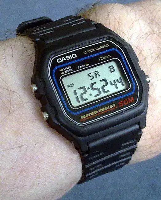

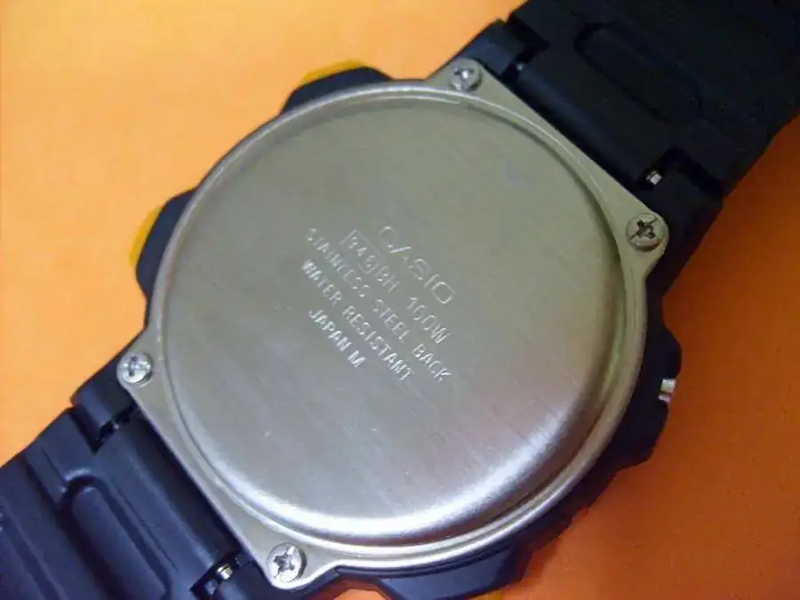

Hola, quisiera alguna opinion respecto de si se puede o no cambiar el pulsador de la funcion "mode" de un Casio W59, por el de un "donante" que seria en este caso un viejo casio biorythm (creo que asi se llamaba). El punto en cuestion es que todos los pulsadores del W59 sobresalen expuestos de su caja, dando la posibilidad de accionarlos involuntariamente, por lo que seria bueno buscar el modo de ocultar al menos el de funcion "mode" colocando para esto otro pulsador de tipo oculto, como es el caso del que posee el casio biorythm. Ahora, se podra? los pulsadores casio tienen dimensiones generalmente similares? hay que ver alguna precaucion previa? Gracias! Aqui las ilustraciones: el paciente: Casio W59 casio_w59.webp El Donante: Casio Biorythm (aqui de este lado se ve clarito el pulsador) casiobiorythm.webp. saludos! :ok::
Hola es posible, pero habria que desmontar el W59 ya que de este modelo con el paso del tiempo se han hecho varias versiones de pulsadores, los primeros solo eran a presion, luego los hicieron con una horquilla interna para sujetar el pulsador, como vá el biorythm (BH-100W).
Por lo tanto es cuestion de desmontarlos e intentarlo, es posible.
Pero mucho cuidado que esas horquillas saltan y se pierden mucho.

Hola Oscarm, gracias por tu respuesta, te comento que finalmente lo hice, y tal como me lo describes, los pulsadores tienen esa bendita horquillita, que en mi caso pude manipular sin problemas (lo que mas me costo fue reinstalarlas). En fin, el punto fue de que luego de tomarme el trabajo y el esmero, y una vez realizado el cambio, me doy con la noticia de que los pulsadores son exactamente los mismos! lo que difiere no es que uno sea mas corto que el otro, sino que la caja tiene su moldura que avanza sobre el pulsador, lo que da la sensacion de que este es mas corto, pero NO! ::bash::, por lo que una vez terminada la labor, ambos relojes quedaron exactamente igual de como comenzaron! Aqui mi experiencia para que otros sepan de la aventura en vano! :laughing1:, Saludos!, ya agregare las fotos! Luis.
