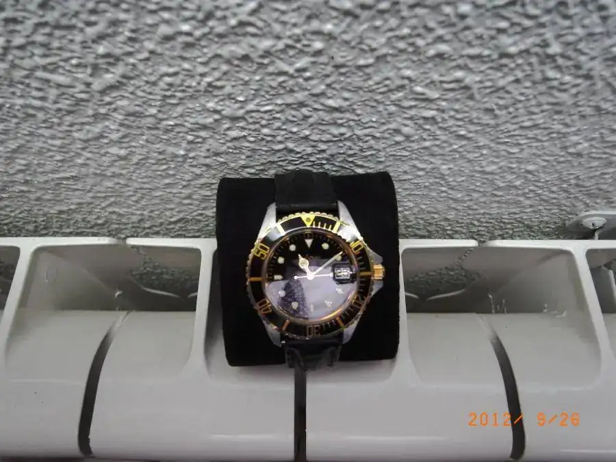

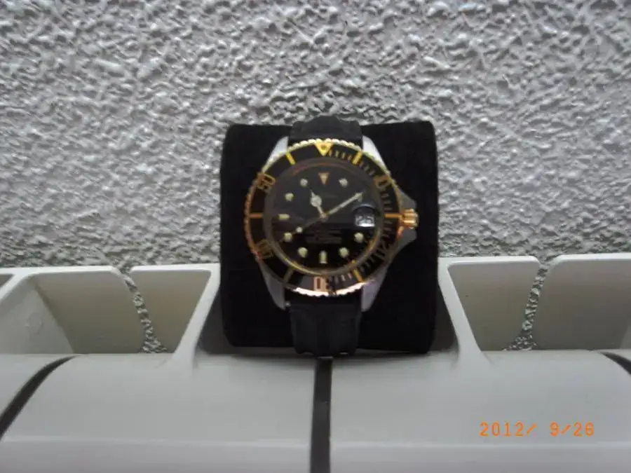

Buenos días necesito cambiar la correa de un Paul Picot MARINER R1009419.webpR1009418.webpde los años 90 ( Acero y Oro ) y no se como hacerlo.
No encuentro la manera de quitar los pasadores de la correa y tampoco puedo quitar el bucle.
Os adjunto unas fotos para que sepais el reloj que es.
Gracias
Coge una navajita (y con cuidado, no te vayas a cortar), y la metes entre la correa y el asa hasta llegar al pasador. Éste tiene unos rebordes, girando la navajita un poco, corres el extremo del pasador hasta que se salga del agujero del asa. Y queda la correa libre.
Imagen tomada de
Y si no, cualquier relojero te la cambiara en un pis pas.
No vayas a ECI ni sitios así porque fijo te lo raya alguna maruja.... Relojero de toda la vida o tu mismo, que no tiene misterio.
Si no te ves con maña suficiente para hacerlo, llevalo a un relojero que te la cambie antes de tener que arrepentirte por los posibles daños que le causes a la caja ::bash::
