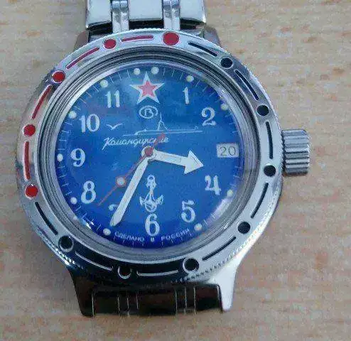

Tengo este peluco ruso
WhatsApp Image 2018-12-16 at 15.35.33.webp y quiero cambiar el bezel por uno de estos 3
pero veo medidas exteriores distintas y al final de cada anuncio da datos como:
Good to Vostok Amphibian watches with
first 2 digits of number : 06, 09, 10, 11, 71
first 2 digits of number 09, 11
Good to Vostok Amphibian and Komandirskie watches with
first 2 digits of number : 06, 42, 43, 71, 81, 92.
y como no se "que" reloj es el mio, (no lleva ningun numero en la trasera)
desearia saber cual me puede valer
::Dbt::
Uff..EL ESPAÑOL PIENSA BIEN..PERO TARDE
acabo de mirar el historial de compras y me sale:
NEW RUSSIAN VOSTOK 2416B AUTO AMPHIBIAN WATCH 420289 AMPHIBIA MAVY SUBMARINE
osea que supongo solo me vale este
[SIZE=+3]
[/SIZE]
    29,8 KB · Visitas: 447
Hola Malacay, efectivamente tu reloj tiene la caja 420, para elegir el bisel debes fijarte en el perfil de este, que lleve un "escalon" que haga que no toque con la corona, ese es el motivo por el que algunos biseles no valen para ciertas cajas.
:bye:
Los tres entrarían bien en la caja, el problema como bien apunta Miguelillo es que luego la corona al roscarla toca en el bisel por lo cual tienes dos opciones.
1. Elegir un bisel totalmente compatible.
2. Elegir un bisel y si la corona toca antes de terminar de roscar toca brico. Esto ya lo hice yo en uno al cual rebajé el borde de la corona como medio milímetro.
Hola compañero, si ese te vale perfectamente,
