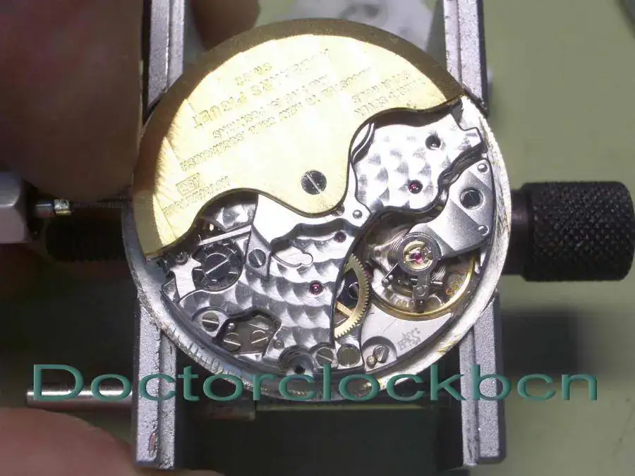

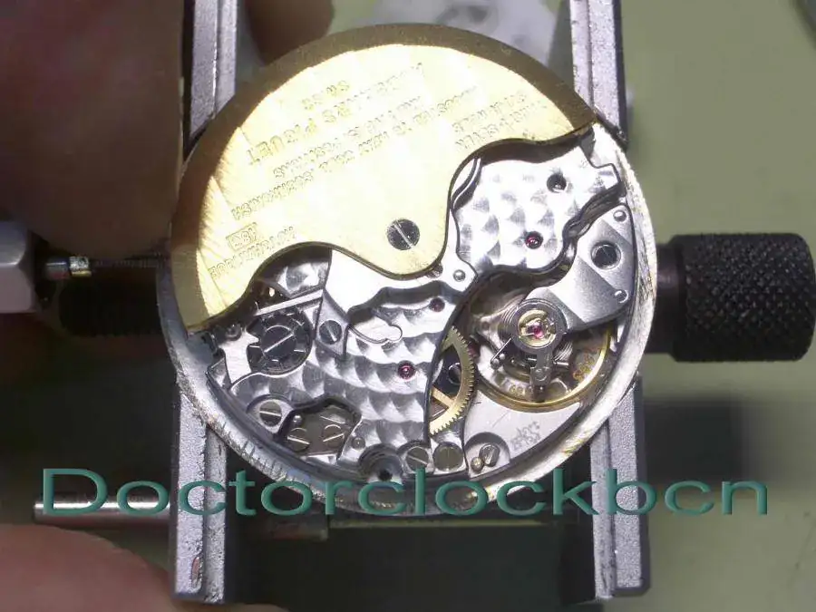

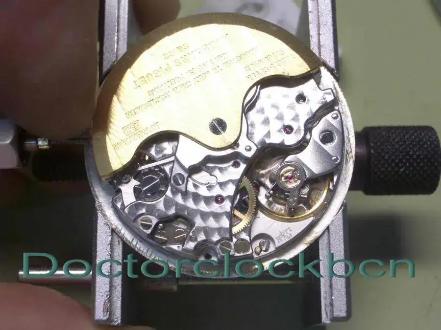

Me gustaría decir sin embargo que algunas de las críticas que recibe el calibre sí que pueden ser fundadas.
Yo como relojero me he encontrado con el mismo calibre, pero con escape de áncora suiza convencional en otros relojes de grandes marcas (Audemars, Vacheron...), por tanto lo de calibre exclusivo es a medias. Solamente por el escape co-axial. He visto alguna pieza parecida en algun Jaeger, pero tendría que revisar las fotos. Puede que tenga algo que vercon los grandes grupos de lujo mundial. Una pena a mi modo de ver.
Los fallos que he podido ver, afectan sobretodo a la masa oscilante, que en poco tiempo gana juego y va marcando los puentes. Para mi, inadmisible en un reloj como dices para uso diario.
Otro tema peliagudo, que también afecta al uso, es la rueda del crono de segundos central, que funciona por fricción, de manera parecida a las de los seiko 6139/6138. Creo q es demasiado sensible y me he encotrado que o no arrastra bien la marcha porque el muelle esta flojo, o cuando el crono está parado quita mucha amplitud a la marcha.

No te estaras refiriendo al Frederic Piguet 1185??
Ese si lo montan Audemars y Vacheron.
Podria ser, aunque la referencia que sale en el AP es otra. Pero en la foto no hay duda.
