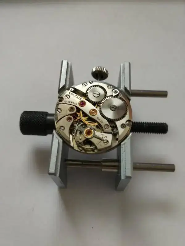

Hola amigos, alguien sabe sobre qué calibre si fabricó este Vulcain 110? no lo encuentro por ningun lado. Necesito conseguir el áncora y no sé bien qué calibre es. Debajo del volante dice 110, y sé que es este calibre pero no encontré nada en la web. Alguien sabe algo más?
Muchas gracias

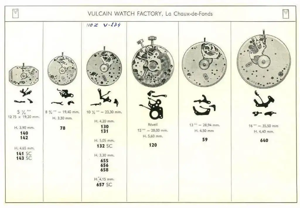

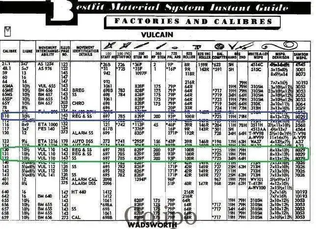

Hola, el calibre 110 está ligado a los 130/132, con los que comparte muchas piezas.
No hay muchos datos sobre el 110 en particular.
Posteriores calibre sobre el mismo desarrollo, fueron los de la serie 65 - 655,
más bajos.

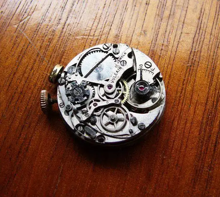

Del 65 tengo posiblemente una de las más raras variantes,
el calibre 65Y, con un crono agregado a la base del 65, sólo contador de 60 segundos,
sin acumulador de minutos.

El áncora está rota, falta... o está roto el pivot de la misma?
Gracias Álvaro!!! Está roto uno de los rubí. le puse otro alternativo pero no funciona
Buen día Xavier; tenga cuidado al solicitar las fornituras de este Vulcain 110. Creo que este calibre viene con un movimiento con 2 alturas diferente???
Un saludo, Luis desde Argentina
