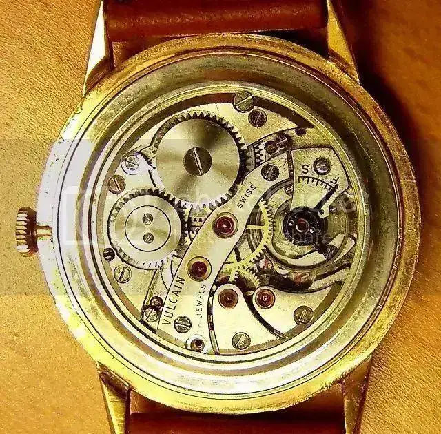

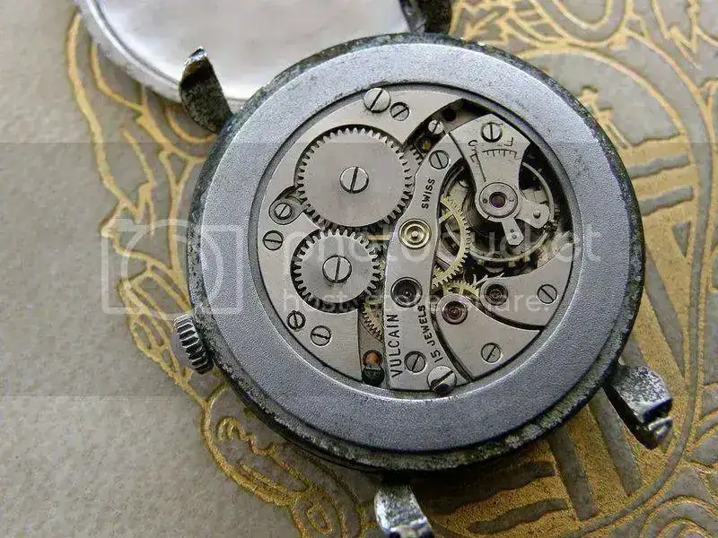

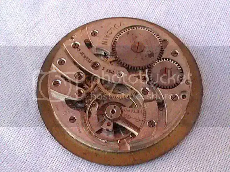

Buenos días, tras la tertulia de anteayer, en el que enseñé un reloj Vulcain y cuestioné sobre la supuesta existencia de calibres propios de la manufactura, añado más información.

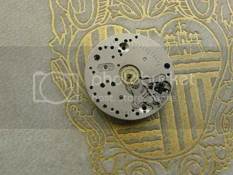

He conseguido sacar la esfera y verificar si en las inscripciones de la parte anterior de la platina, para comprobar si el movimiento estaba marcado. En ella aparecen dos números sin ninguna letra: el 097 y el 145. En principio el 145, podría referirse al Calibre. No obstante mirando más detenidamente el movimiento, he encontrado dos inscripciones: Una en el borde de la parte posterior de la pletina, próximo al volante, en el que puede verse la letra Z. No se corresponde con ninguna abreviatura de las que conocemos, cabiendo la posibilidad de que se refiera a GMT (hora Zulu) tiempo en el meridiano de Greenwich, aunque no creo. Y finalmente, justo debajo, muy al centro, del puente del volante, otra numeración: 110.

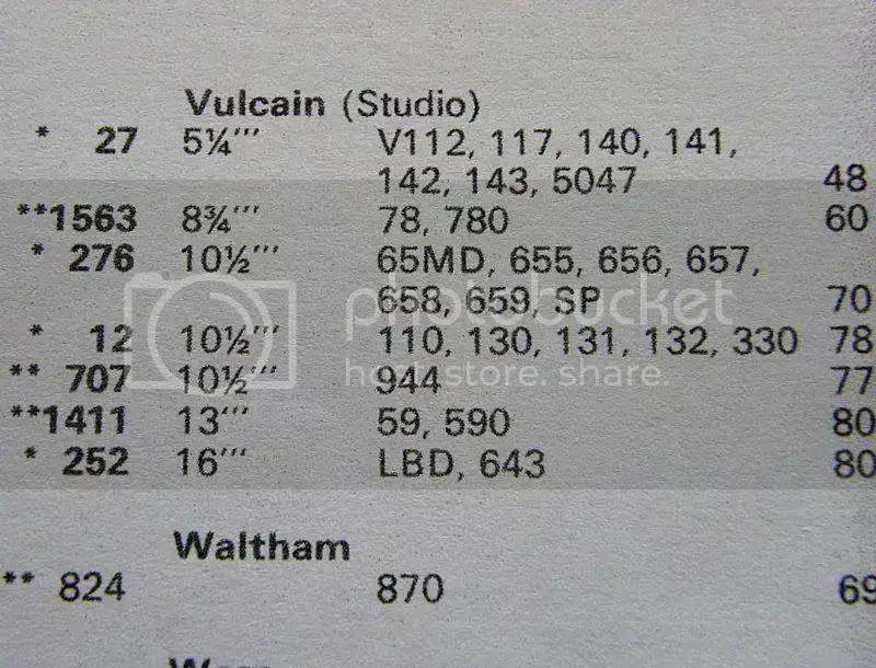

Tomando como pauta un libro de equivalencias de tijas y ejes de volante de la Ronda, resulta que lo más probable es que se trate del número del calibre.
La conclusión es que se tratará del Calibre 110 Vulcain, y añadiré copia de los supuestos calibres de la Vulcain. Con aportación de la página del libro a que me he referido en el párrafo precedente.

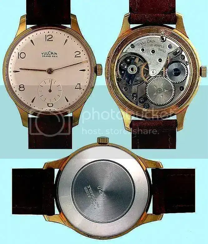

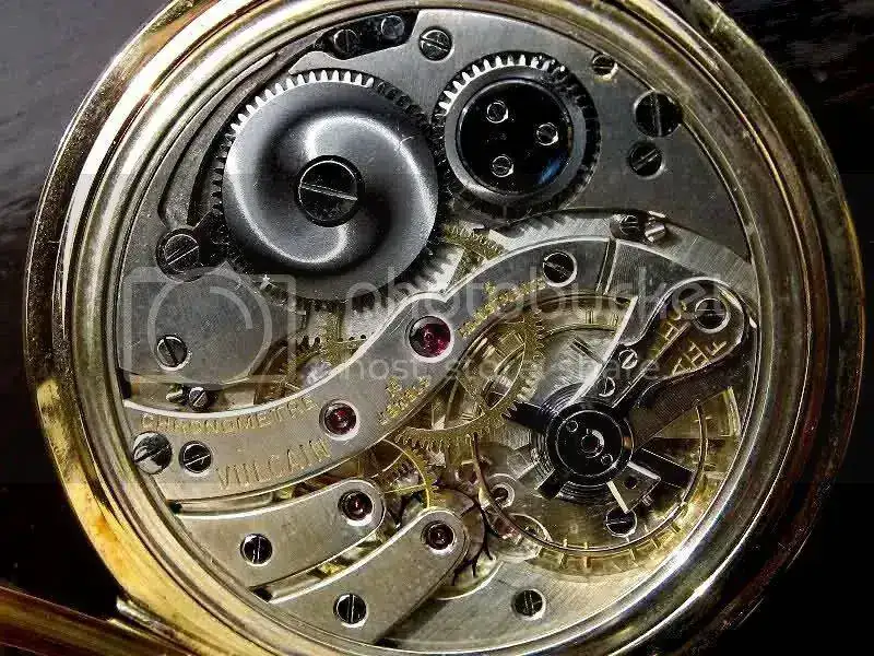

Finalmente, haré un recopilatorio de los calibres que mostré anteayer, añadiendo el de Fernando, similar al mío, pero con un rubí adicional.
No obstante todo lo dicho, dejo a criterio de D. Luis, la posibilidad de que se trate de un movimiento con calibre base no original, que podrá comprobar mostrando el movimiento sin el cuadrante.

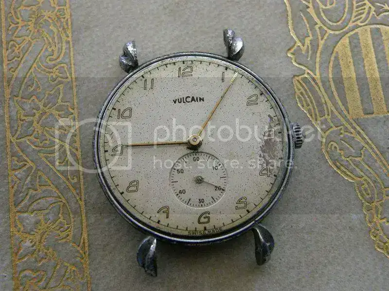

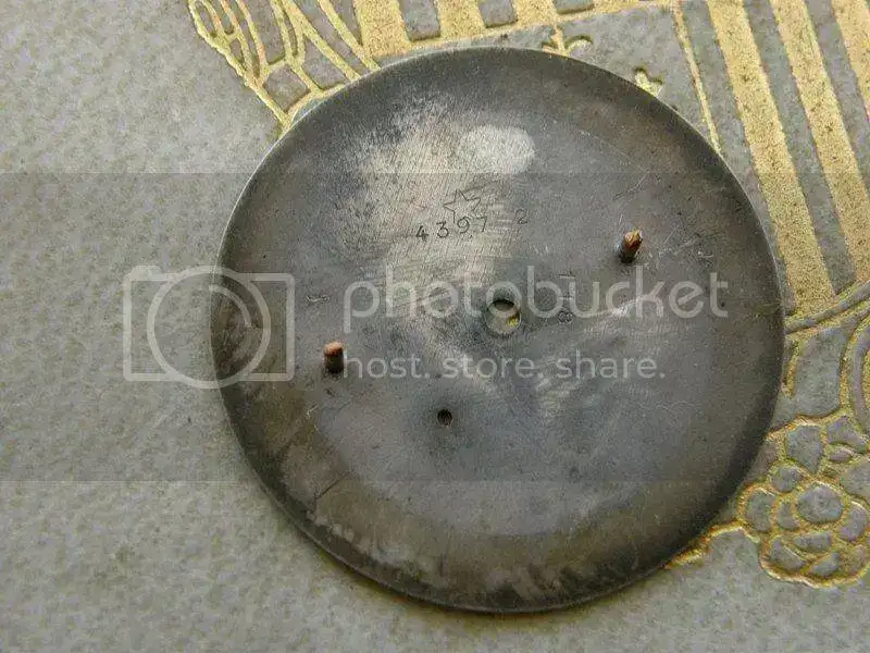

De momento, quedará, restaurar la esfera, la pintura que poseo es demasiado pastosa para un resultado medio aceptable. Lo intenté con fracaso estrepitoso y volver a cromar la caja.

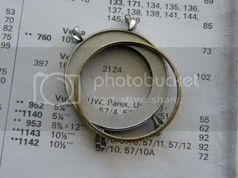

Aprovecho para enseñar la caja y la parte posterior de la esfera en la que puede verse un grabado con una estrella de cinco puntas.
Saludos cordiales, buen fín de semana.​
Buen día Nico; puede ser un cal Vulcain 110. En este cal existen 2 alturas y tanto en el eje como el resto de las piezas - son mas altas. Ahí en esa hoja del libro de ronda puede observar la diferencia de altura del V 110 con el 65 y flia - y que llevan el mismo resorte de tiret .
En el cal V 110 tambien trae distintos cortes y estos puentes nos hacen equivocar.
Del cal Vulcain 55 no tengo información. Se trataría de un cal Revue o MSR que se fabricaron
cuando se unieron estas fábricas. Esta deducción la hago - al no salir el cal 55 en Vulcain.
Un saludo y buen fín de semana y gracias. Luis desde Argentina

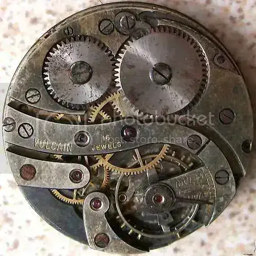

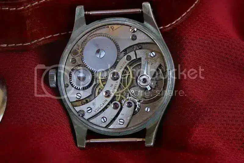

Amigo Rafael, precioso ese calibre y con unos acabados estupendos. Espero que tengas suerte en la identificación del calibre. Los mostrados y el tuyo, me recuerdan y mucho a calibres Revue, sólo tengo investigados algunos de bolsillo por su relación con la Rolex y no tengo mucha información sobre los de pulso. Pero los puentes y su configuración, me recuerdan una barbaridad. No sé si te sirve de algo ese parecido que yo veo, voy a intentar durante este fin de semana profundizar más en estos calibres por si hubiera relación.
Un abrazo.
Juan
*Edito: Ya ví que D.Luis se adelantó y parece que apunta a la Revue, un saludo por cierto y le mando un privado D.Luis.

Buenas tardes Juan, saludos cordiales y un fuerte abrazo. Parece que el calibre será Vulcain y en concreto Vulcain 110.
Buen fín de semana y gracias.
