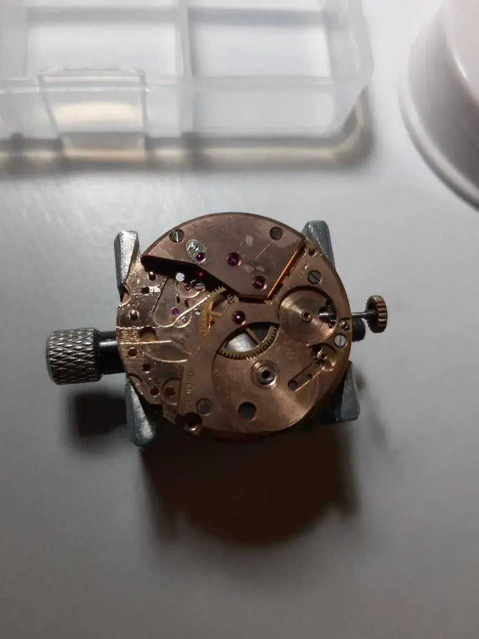

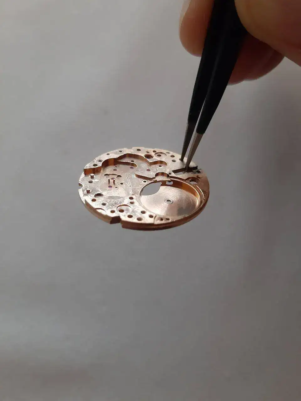

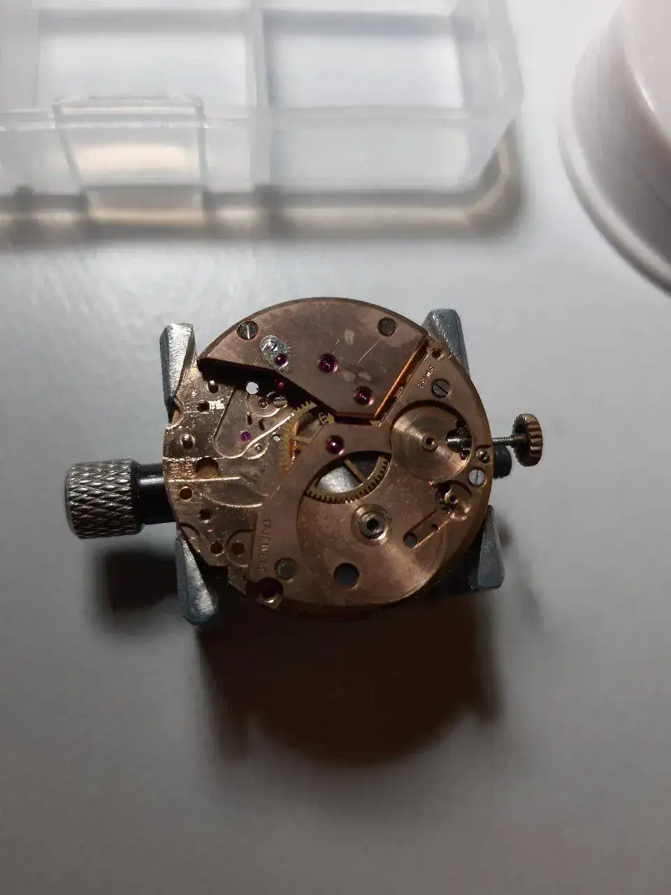

Hola a todos:
Estoy desmontando este Unitas 6450 para hacerle el mantenimiento, y me he encontrado antes de limpiarlo uno de los dos topes del escape desalineado, donde toca la cola del áncora (disculpas si no lo digo bien). No se si afectará mucho la marcha del reloj, lo digo por si aconsejáis alinearlopara que queden rectos y paralelos. O si es una operación peligrosa, a riesgo de que se me parta.
A parte de esto, he encontrado partido uno de los dos tornillos que sujetan el calibre a la caja. Pero esto creo que es un mal menor.
Saludos y muchas gracias.

No soy el indicado para decirte en que podría repercutir, puede que la paleta del volante no engrane bién con la horquilla del áncora y de una mala amplitud, o sea imposible ajustarlo..... te arriesgas a que se rompa, pero yo intentaría enderezarlo.... no sin antes ver que dicen los demás! que yo no soy muy fiable...
En mis apuntes de relojero, tienes varios apuntes de como extraer tornillos rotos y oxidado, u obstante antes mira si lo pudiera destenroscar, con la ayuda de una aguja de coser acerada, la cual cogeremos con un mandril, clavaremos la punta sobre la rosca e intentaremos desenroscar.
Sobre los topes de limitación del ancora antes de nada comprueba, que el ancora escape bien y el camino perdido es mínimo, no toques, ya que si lo haces el brazo del ancora topara en los topes y no escapara esta, por el contrario, si el camino perdido es excesivo, habría que intentar enderezar los topes o adelantar las leves, y volver a encolar con goma laca, temas muy delicados, y como suelo decirles a mis alumnos, si funciona bien no lo toques que el cántaro de ir tanto a fuente al final se rompe.

El reloj estaba parado desde hacía mucho, bastante óxido en alguna pieza del remontoir, el volante con sus pivotes bien, espiral bien. No lo podré comprobar hasta que lo ponga en marcha. De momento está todo limpio, he quitado óxido pieza por pieza, limpieza manual con benzina y cepillo.

He tenido suerte y el tornillo roto lo he podido sacar, había quedado suficiente rebaba por encima y ha salido.
Tomo nota del tema del áncora y no lo tocaré. Esperaré ver cómo funciona. Lo cierto es que es raro que esté así, pero bueno de cosas raras hay a miles. No sé si funcionaba bien porque estaba parado.

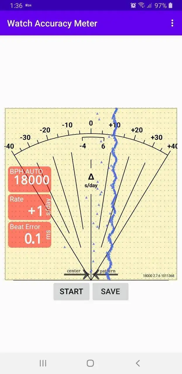

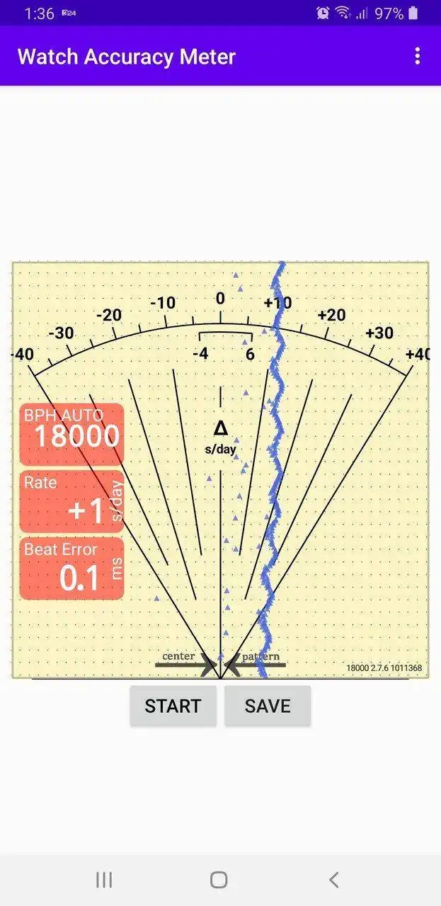

Finalmente el reloj está funcionando, ha estado toda la noche en marcha y esta mañana lo he montado en la caja.
Yo creo que tiene buena pinta.
Muchas gracias por vuestra ayuda y un saludo.
La linea de la marcha sale un poco serpenteada, creo que debe ser el tema de los topes del áncora.

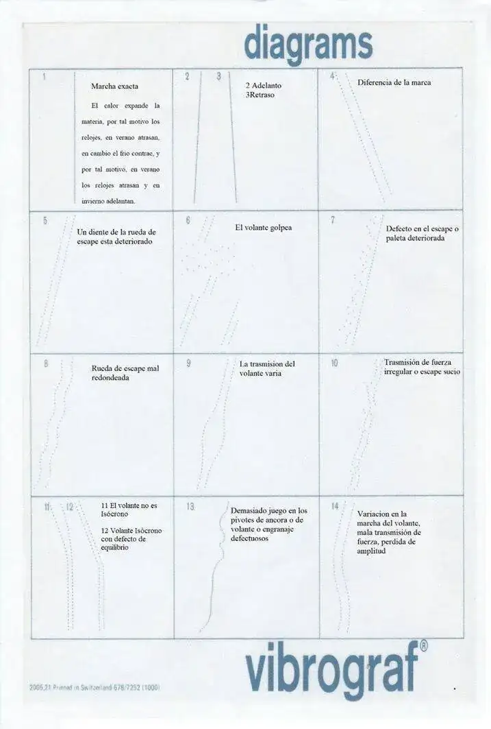

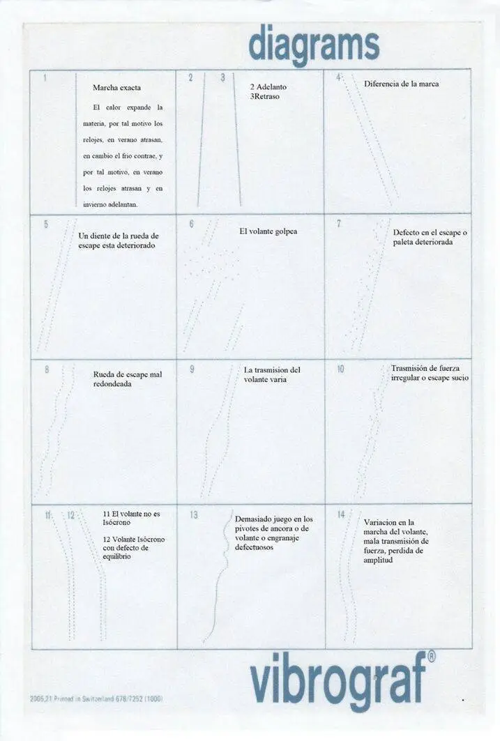

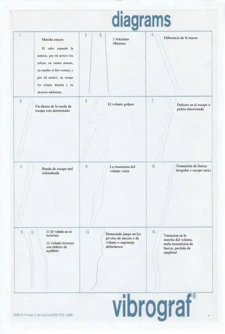

Parece el caso nº 8
Eso me parecio.
Casi seguro que ese fue el motivo para que doblaran, los topes del ancora.
