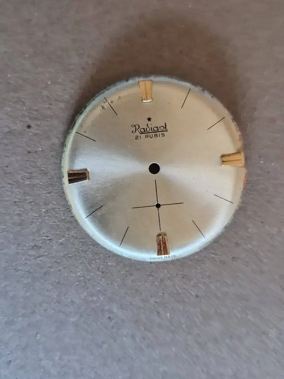

Muy buenas tardes compañer@s.
Mi pregunta es si alguien me podría decir que calibre es?
Tiene el muelle real partido.
Gracias de antemano.

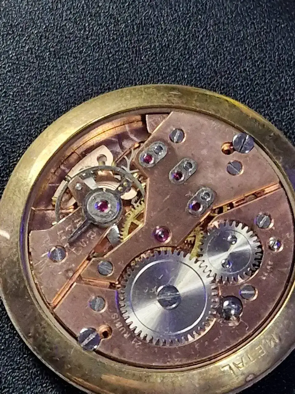

Hola Biel, en el calibre si te fijas bien en la última foto se ve la estrella de Venus y un número (Venus 180). La esfera está muy bien, y las agujas son preciosas.
Hay que darle un buen repaso y ha disfrutarlo a tope.
P.D. Ahora que me fijado bien en la bata que lleva el calibre pone metal, eso quiere decir que lo han despojado de la caja de oro. Tendrás que buscarle con paciencia una que la vaya bien, si es que ya no la tienes.

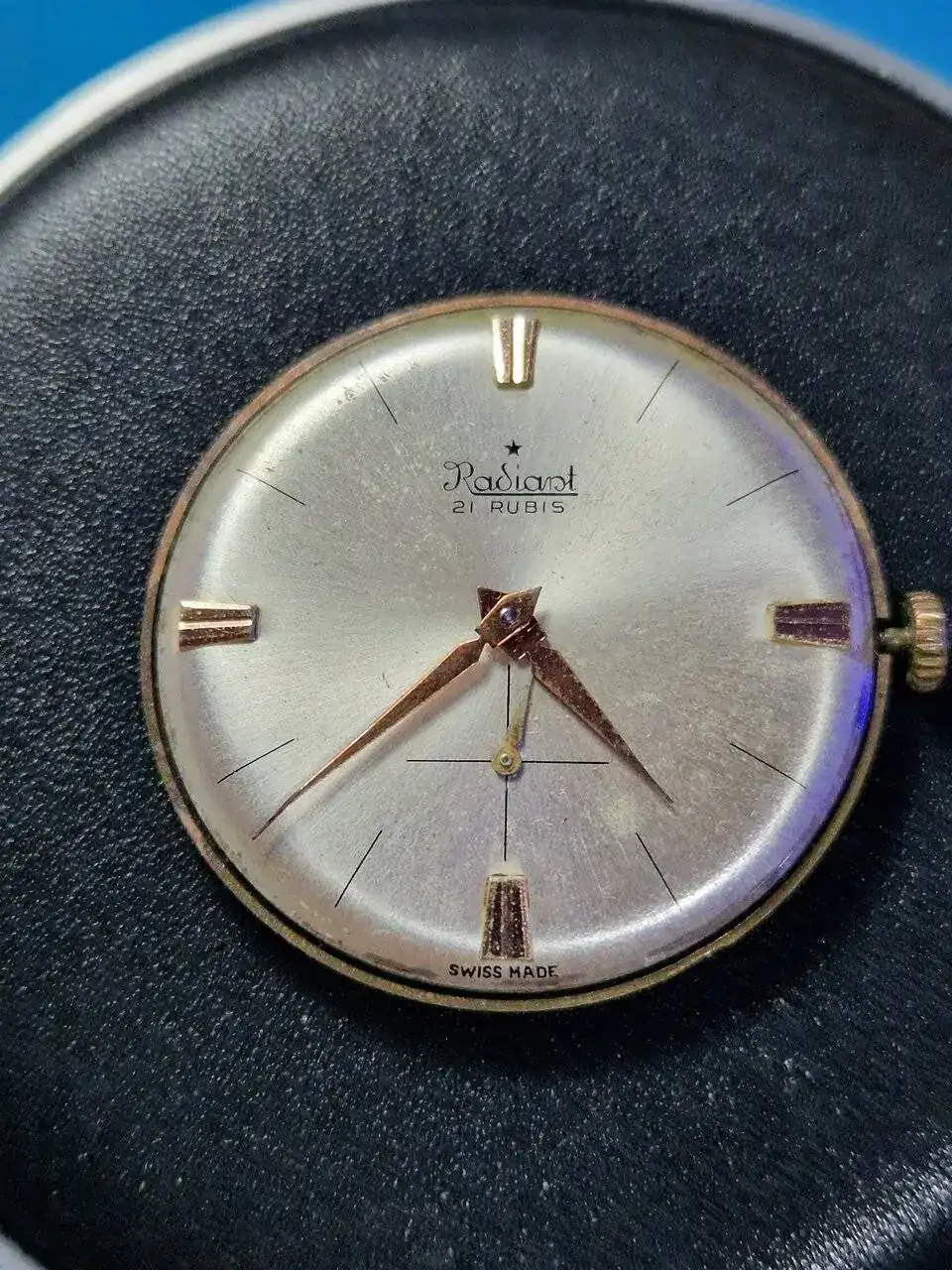

No,no tengo la caja solo lo que ves el mecanismo con la esfera y la corona.
Me lo ha regalado un joyero amigo mío que lo tenía por ahí hace tiempo.
Me imagino que la caja si era de oro la habrán fundido.

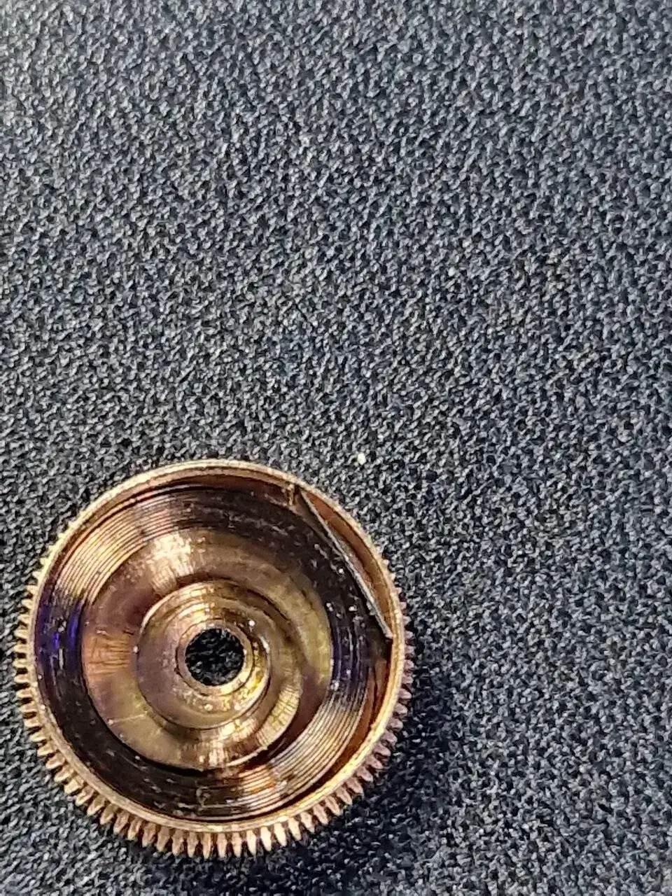

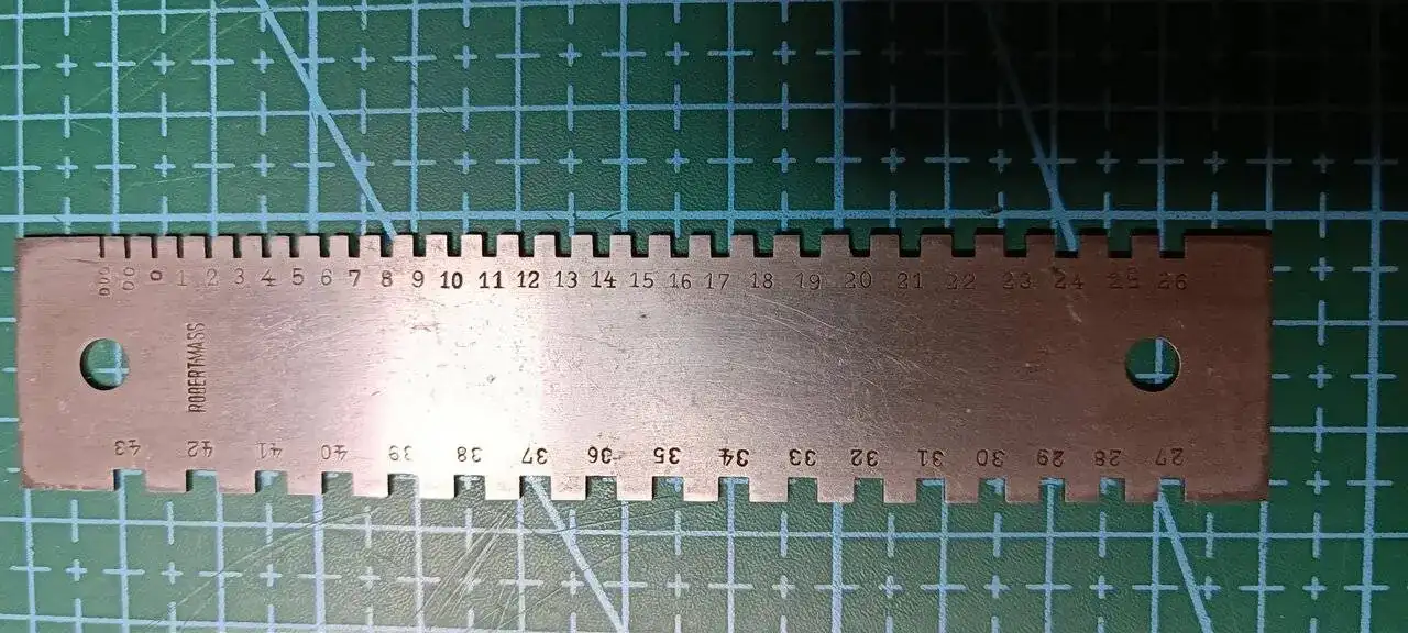

Hola BIEL buenos días, como te ha dicho el compañero Speedhawk ya está todo resuelto, excepto las características del muelle real que creo que es de Altura 1'6mm / ∅12½mm; Montandón: Altura 5 / ∅12. En cuanto a su grosor pueden ser creo que: (Flojo o delgado, Medio y Fuerte o grueso), esto lo siento pero, no sé cómo se puede averiguar si no se tiene un calibre/escandón como el de la imagen "en el que pueden ser las medidas (000, 00 y 0), que pueda corresponderse con (Flojo, Medio o Fuerte respectivamente)".

Hola Biel, que medidas tiene la esfera y el calibre ?, es por si por casualidad viera alguna que se le pueda acoplar, en el mercadillo que suelo visitar de tanto en tanto.
La suya la han fundido seguro al 100x100 , una lástima, como tantas otras.
Reacciones: miguelfr
El calibre es venus 180 y el dial mide 31 mm.

El reloj efectivamente es un VENUS 180.
Te envio medidas de dos catalogos de cuerdas distintos.
LE PAON: 1,70 x 9,5 x 0,105 x 330 ( Este es por el que me he guiado todos los años de profesión ).
GENERALE RESSORTS: 1,75 x 9 x 0,11 x 300
Las medidas en milimetros (Altura x Diametro x Grosor x Largo)
El reloj es de 10,5 ´´´ (Lineas) es una medida muy corriente de relojeria, por lo que no tendras problemas para buscarle una caja.
