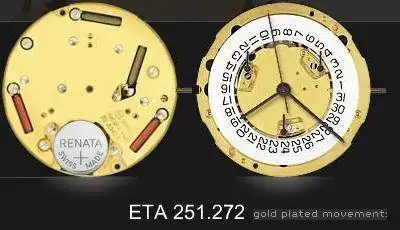

Hola amigos, alguien sabe algo de este movimiento,
estoy interesado en un certina crono que lo lleva.
Se agradece toda info posible y opiniones al respescto.
Gracias.
Que modelo lo lleva, gracias.
Hola compañero,
es un calibre de gama media de ETA, lo cual no está nada, pero que nada, mal. Es el calibre que usan los Hamilton Jazzmaster crono cuarzo. También lo he visto en algún Longines, Maurice Lacroix y Victorinox. Seguro que otras marcas de campanillas también lo usan, pero ya no sé decirte cuales.
Fiabilidad y buen funcionamiento garantizado. Un buen calibre.
El mejor crono de cuarzo realizado por ETA para mi.Increible.23 rubies.Doble aguja central para segundos y minutos del crono.decimas de segundo.5 motores.Ajuste del calendario a traves del avance de la aguja de las horas.A principios de
los 90,rompio moldes.

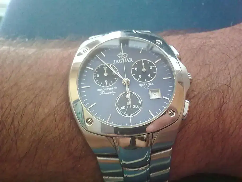

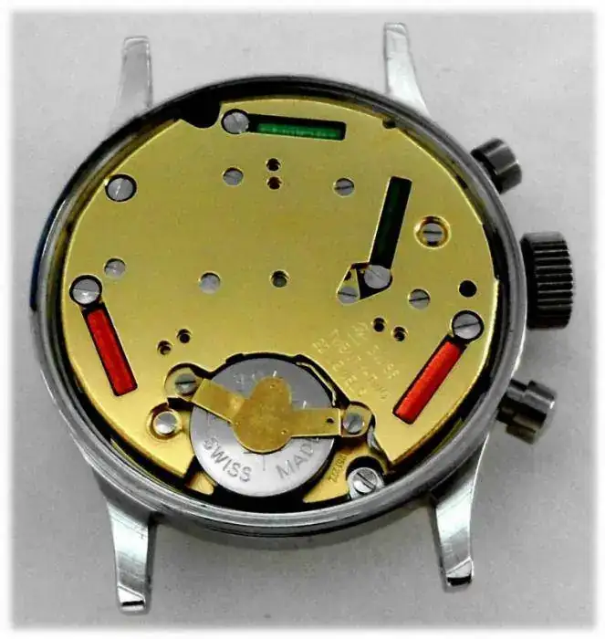

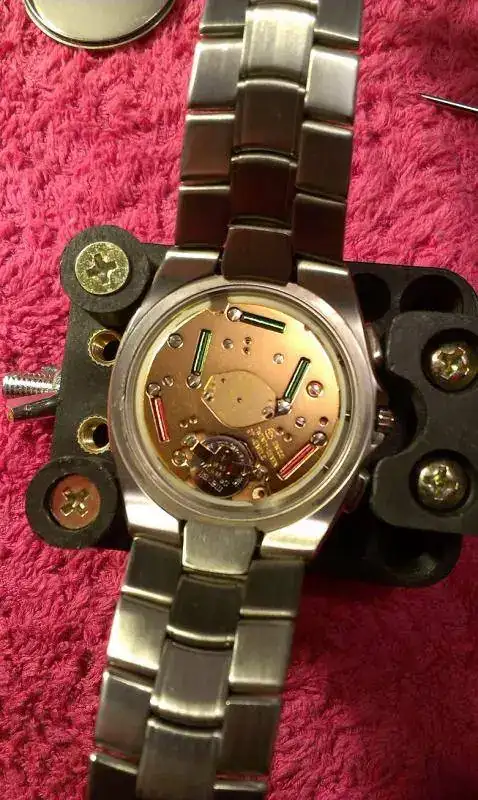

Hola, por ilustrar el post y con permiso del autor insertaré unas fotos del calibre que creo estáis hablando.....
éste está montado en un Jaguar de principios de los 90...creo...
