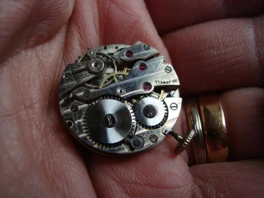

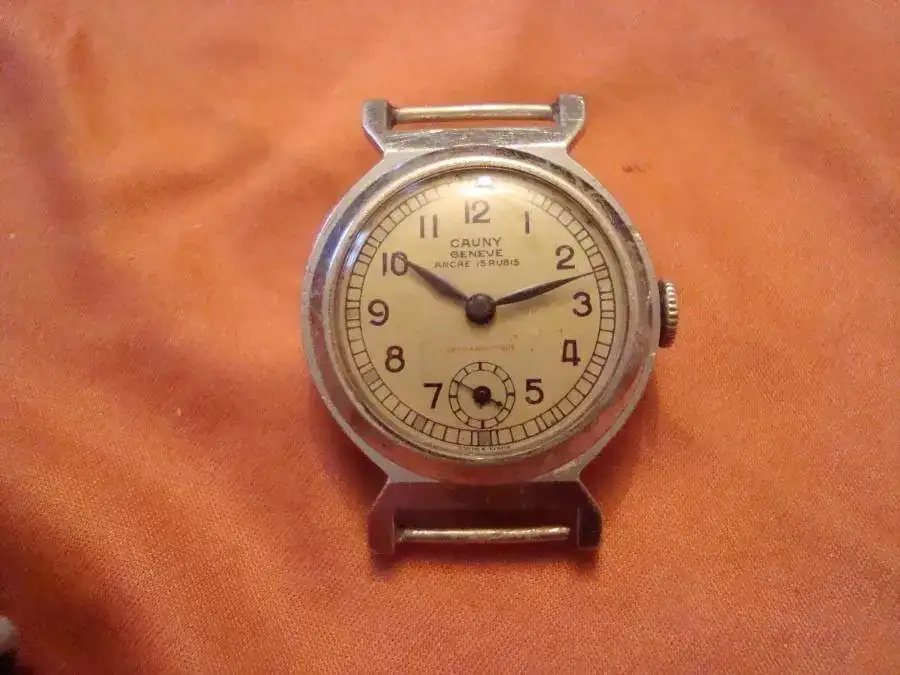

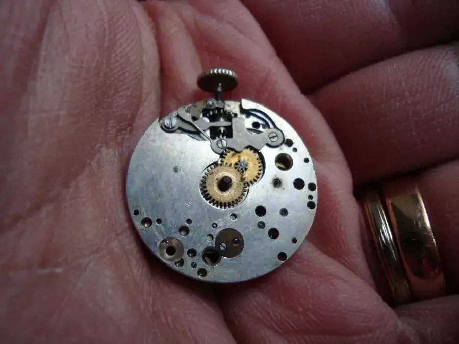

El calibre es este, no tiene ninguna marcacion pienso que D.Luis (El Reloj) me pueda elucidar o otro companero, claro. Los agradesco a todos por igual. 12 (Custom).webplado platina17 (Custom).webplado cadrant, esfera.6 (Custom).webpy vay montado neste reloj.
Agradecido a todos y bueno ano 2013
Buen día; por favor, ¿me puede decir cuanto mm tiene la máquina?.
Un saludo y gracias. Luis desde Argentina
Buen dia D.Luis , la maquina mide 23 mm
Un saludo y agradecido, Armando
Buen día Roskopf; la foto no favorece. El calibre - según mis libros y con esta fotos no muy claras - dice que es calibre New Fact. Tavannes 38/50/ 51 y flia.
Un saludo y gracias, Luis desde Argentina

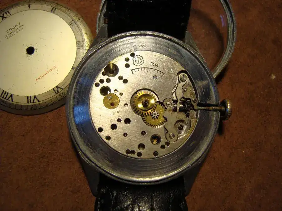

Buen dia D.Luis, muchas gracias por la informacion, y ahora hay mirado mi otro Cauny que tiene efectvamente un calibre Nouvelle Frabrique Tavannes-Eberle 38 y lo tiret es exactamiente igual. Mi quedo muy agradecido por su esclarecimiento y por lo. trabajo que he dado Gracias.
Un saludo Armando desde Luxemburgo
d.webpD.Luis este es el otro calibre
