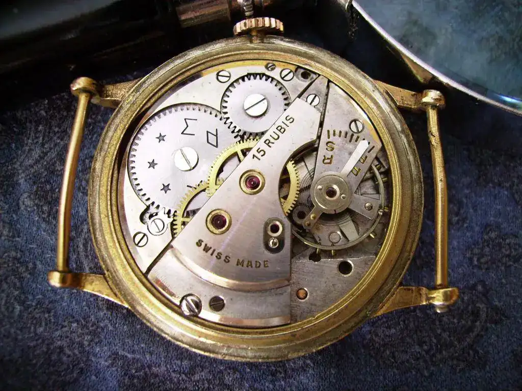

Hola Jesús, el reloj tiene una esfera muy bonita y bien conservada.
El calibre como ya te ha comentado Fernando (Kali), es un A.S., y si
me permites te adjunto una foto del mio, que parece un pelín más veterano
ya que no lleva incabloc, y en concreto es un AS 1188.
En cuanto a la caja, si te gusta el reloj, por cuatro duros la puedes niquelar
y dejarla en perfecto estado.
Ya nos contarás.
Un saludo,
Tony
