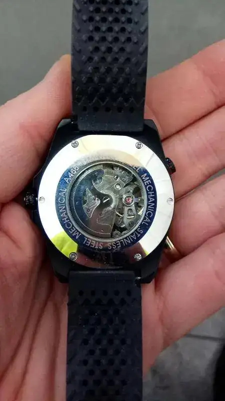

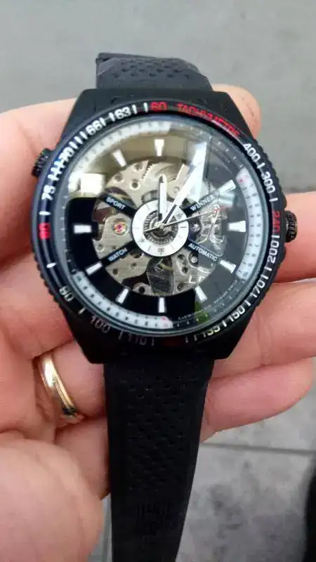

Hola a todos, recientemente he comprado un reloj automático de la marca Winner, es chino ya lo sé, y seguramente sea una castaña, de momento funciona perfectamente, lo único que he notado que cuando me lo quito por las noches a la mañana se ha adelantado un minuto más o menos, no sé el tiempo que durará, supongo que cuando se averie pasará a mejor vida sin poderse reparar. Es mi primer automático, si me convence lo mismo invierto en algo mejor en un futuro, pero bueno, a lo que voy, alguien sabe que tipo de calibre usan estos relojes chinos? ATTACH=CONFIG]654652[/ATTACH] IMG_20190117_120613.webp
Puede ser el calibre 2813 que es el más básico de los calibres chinos genéricos. Respecto al adelanto es normal en estos calibres básicos, ya que no vienen ajustados y por mi experiencia la maquinaria no están muy bien aceitada ni desengrasada. Pero funcionan, aunque con las variaciones que indicas. Para iniciarse en el mundo relojero, está bien. Poco a poco te irás imbuyendo de curiosidad relojera e irás buscando cosas mejores. También tiene marcas chinas con calibres muy buenos y que funcionan muy bien y con las ventajas económicas propias de lo made in china. Seagull, Beijing Watch Factory, Rossini, Fyita, etc.
Cuando se estropee, lo puedes utilizar para trastear en el calibre, desmontando y montando las piezas de nuevo. Puede servirte para aprender sobre movimiento relojero.
Gracias, he oído hablar bien de los movimientos Miyota y Seagull, lo que ocurre es que busco por Ali y no veo nada, solo un montón de relojes y en las especificaciones no lo veo, busco algo parecido a lo de arriba, más deportivo con correa de goma o de tela, sabéis alguna marca o modelo concreto que lleve esos movimientos?
Si, podría ser un 2813 modificado, aunque el antichoque es distinto...no se.
Puedes trastear con el e intentar ajustarlo un poco con el amago de “raqueta” que tiene y rebajar ese minuto, aunque un reloj en la mesilla y sobre la trasera tiende a acelerar un poquito, 60 seg para 8 horas es mucho.
