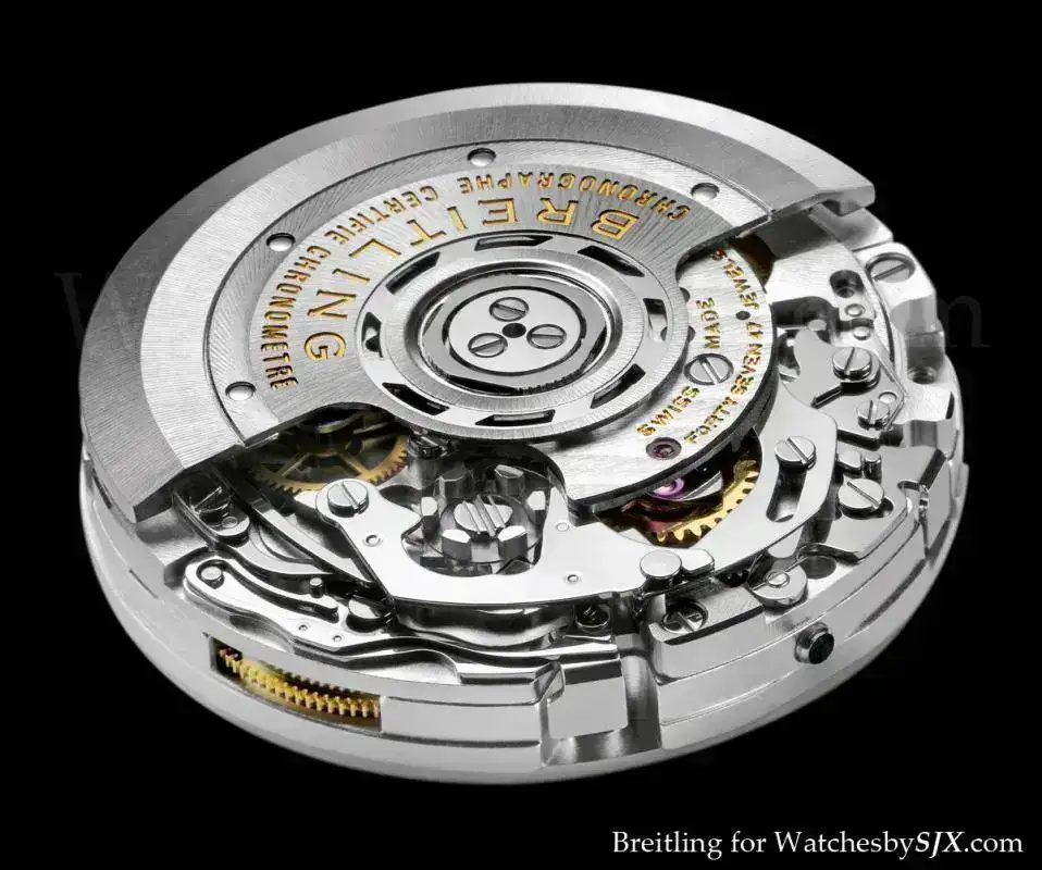

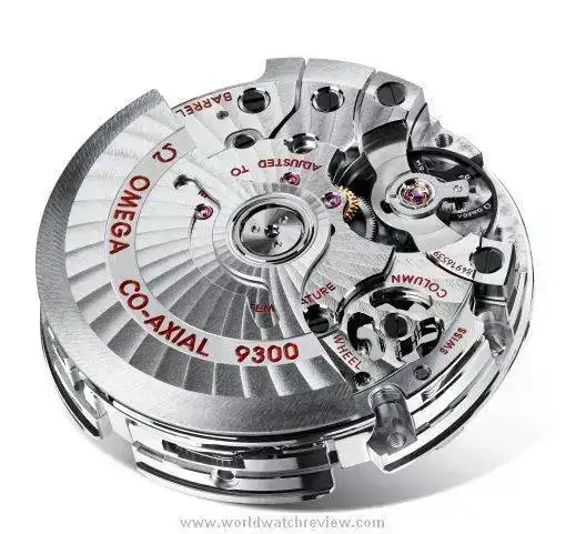

Estos días estoy barajando la oportunidad de adquirir una nueva pieza, y ando indeciso entre un Breitling Navitimer 01 o un Omega PO 9300. Ya se que son relojes de estilos diferentes, pero mi duda no es el aspecto estético, ya que ambos me gustan por igual.
Me gustaría que me ayudaseis a decantarme por un calibre o por el otro, y cual es el motivo de dicha elección.

Cual es el motivo de valorar los calibres?....me explico. A ese nivel de calidad ambos calibres son magníficos (aun decantandome por el Omega), pero creo que lo importante de la elección no estaría en los calibres, sino en la estética. Mi opinión es que debes adquirir el que te guste mas estéticamente.
Los motivos a valorar serían el acabado, la calidad técnica del diseño, durabilidad, incidencias conocidas, ...
Respecto al aspecto estético, ambos me atraen por igual, y debido a qué el precio entre ambos es parecido, quisiera basar la decisión en aspectos más técnicos.
Soy consiente que la gran mayoría basaríamos la decisión en nuestro gusto, pero después de probarme ambos, sigue habiendo un empate técnico.

Aunque creo que hay diferencias entre uno y otro. El 9300 que es el que tengo, no tiene pase rápido de fecha, se hace con la aguja que maneja las horas, si hoy es día 1 y el reloj está en el 15 te toca darle más vueltas, aunque es rápido, tampoco lo veo como un punto negativo, como positivo puedes cambiar sólo la hora, útil para cambio de horario de verano o horario de otro país. Tiene 2 subesferas y una de ellas es minutera y horaria, lo cual me gusta muchísimo, es muy útil, la puedes usar a modo de GMT, es como si tuvieras 2 relojes en uno. 😁. El B01 creo que es más bien como un crono normal, tres subesferas y pase rápido de fecha.

En la edición de Watchtime de este mes hay una comparativa entre estos dos calibres, con despiece incluido, y las conclusiones son bastante claras: el 9300 de Omega es superior al B01 de Breitling, lo que, a priori, era de esperar, EMHO. No sólo destacan la mucho menor variación de amplitud por posiciones en el Omega, que atribuyen al escape coaxial con volante libre y a la espiral de silicio, sino que el tren de engranajes del crono parece estar mejor ajustado, mostrando un efecto de variación de amplitud con crono engranado / desengranado que resulta del triple en el Breitling respecto del Omega.
Adicionalmente, destacan que el cuidado en la ejecución (marcas de fabricación / montaje) del Omega es también superior respecto al Breitling, además de que algunos componentes (levas, tren de engranajes) ofrecen un aspecto menos cuidado en el Breitling comparado con el Omega.
Éstos son los hechos objetivos en una de las pocas comparativas que se ven con despiece por un relojero. Los dos son muy buenos calibres, pero el 9300 parece ser objetivamente superior, lo que no me sorprende. Ahora bien, un reloj es más que un calibre, así que cómprate el que más te guste.

Yo tuve ambos, me encantan. Ventajas del B01: un poco mas de reserva de marcha (70 contra 60), y que su desarrollo permite no tener problemas de que se trabe al cambiar el fechador entre las 9 y las 3 horas. Ventajas del Omega: doble barrilete, espiral de silicio, escape coaxial y me gusta mas su acabado (EMO). Otra ventaja del 8500 es que al ser cronografo bicompax permite leerse como segundo huso horario. :flirt: Ambos excelentes. Yo lamento que en el caso de Breitling la mayoria son fondos ciegos, salvo ediciones limitadas del Navitimer (como el Blue Sky). Ambos elevan sus respectivas marcas dentro de la relojería.
