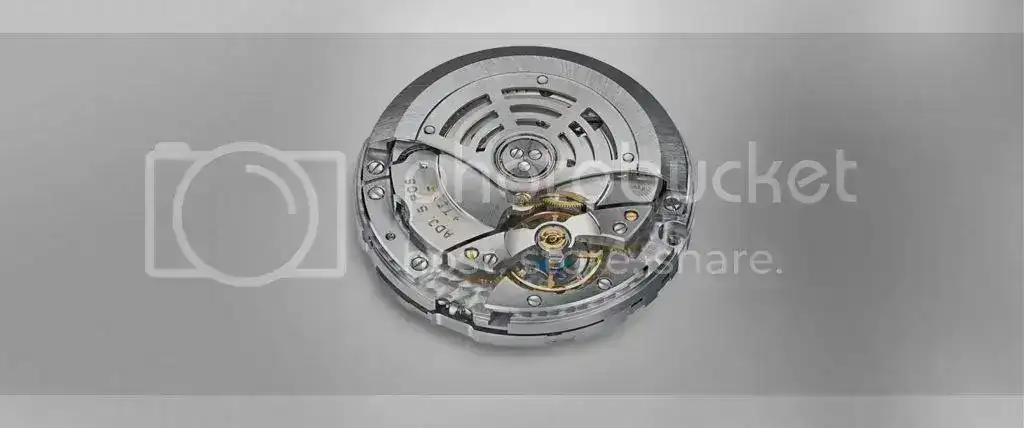

Más allá de las opiniones puramente estéticas (válidas en cualquier caso). Me gustaría que algún experto en calibres hiciese un análisis del nuevo calibre 9001 del Sky-Dweller.
Las cosas que puedo ver en la web colapsada de Rolex me hacen pensar que se trata de un portento de la mecánica. Espero con ansia que algún gurú haga un análisis concienzudo y me repito, dejando de lado las opiniones estéticas (a mi me gusta el everose, pero no estoy ni remotamente cerca de plantearme su compra, por razones económicas principalmente).

Una foto del calibre:
Puente de volante transversal de altura ajustable
amortiguadores Paraflex
40 Rubíes
72 horas de reserva de marcha
Calendario anual instantáneo por sistema Saros y ajuste ring command
Visyalización 24 horas con disco excéntrico

Una cosa que me llama al atención es que para que un calendario anual se llame como tal, en principio, ha de indicar más que el día del mes. O estoy tonta o no veo más indicaciones en le esfera de este reloj que el día del mes que debe llevar un mecnaismo que controle los meses que tengan 28, 30 y 31 días.
Ya me explicarán lo de la transversidad del puente ¿Transversal a qué? Lo del ajuste de la altura del mismo debe referirse a poder ajustar la inclinación del volante como medio de regular su marcha, además de los Micrsotella.

Es un calendario "semi-anual". El calendario anual debe mostrar día, fecha y mes. Este solo muestra fecha y mes. Me mola el indicador del mes y el ajuste por medio del bisel. El 15 años con el DJ siempre quise girarlo, que sirviera para algo. Al final va a terminar hasta gustandome el sky d. Lastima de no tener los 23k que estará costando.
No, queridos, y siento llevaros la contraria. Un calendario anual discierne los meses de 30 y 31, y febrero, sin discernir el 29 de febrero en los años bisiestos, independientemente de las indicaciones de la esfera.
Los perpetuos y anuales no se clasifican así por las indicaciones, sino por la capacidad de "distinguir" la duración de los meses. Si además, es capaz de cada cuatro años añadir el 29 de febrero, es perpetuo, si no, anual. Moser, por ejemplo, tiene un perpetuo que sólo dice el día del mes.
Mexplicau? :pardon:
Totalmente de acuerdo. me he liado, lo que quería decir es un calendario "semi-completo". Gracias por la aclaración.
Javier, siempre entendí por anual que muestre además del día el mes y el día de la semana. O, al menos, es lo que se suele hacer.
Lo que hacía Rolex en los años 50 y lo que hacen otas marcas como patek Philippe es sus anuales. Lo de ahora, literlamente es un calendario anual de días del mes.
Pues parece que si que distingue entre los meses de 30 y los de 31 días. Pero en el paso de febrero a marzo habría que ajustarlo.
Ok con javifield, así al menos lo había entendido yo siempre.
Calendario completo=Triple Fecha
Calendario anual=Sólo se despista con el mes de Febrero.
Al estar inspirado en el Saros, este es un calendario anual, ya que sabe distinguir los meses de 30 y 31 días. Toma!

Es un calendario anual. El día de la semana no tiene porque aparecer para nada:ok::

Yo también te voy a llevar la contraria :D
No tiene porque distinguir absolutamente nada en febrero.
Si distingue febrero y lo considera como de 28 días (ignorando los bisiestos, que si no sería un perpetuo), chapeau!!! como el Journe, pero no tiene porqué.

La razón te asiste Chomo. Ya lo he rectificado en otro post de este hilo.
He estado mirando la simulación del sistema Saros que dió lugar a este calendario anual y me he quedado gratamente sorprendido. El mecanismo para reconocer los meses de 30 días es de lo más sencillo, en línea con la filosofía. Fijo que termino engatusado con las tripas del Sky Dweller:
