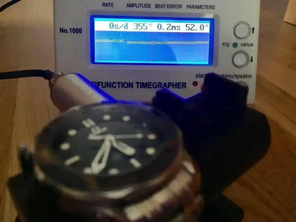

El chronocomparador que tienes coge perfectamente de manera automática los calibres 2500D de 25200 alternancias.... y en el caso de mi SMP300 con dicho calibre muestra la amplitud :D
    24,6 KB · Visitas: 164
Si, lo reconoce, pero el ángulo no... es manual. Si no le pones a 38, no marca correctamente el desfase!
En el tuyo sí lo coge bien???
Ya te comento que no hay que poner nada manual, reconoce perfectamente y de manera automática los 2500D. Lo que si puedo decirte que dentro de los timegrapher 1000 hay varias versiones internas (por fuera son idénticos pero la programación de la placa interna cambia) y lo mismo los modelos antiguos no detectaban de manera automática estos calibres.
Ya te comento que no hay que ponen nada manual, reconoce perfectamente y de manera automática los 2500D. Lo que si puedo decirte que dentro de los timegrapher 1000 hay varias versiones internas (por fuera son idénticos pero la programación de la placa interna cambia) y lo mismo los modelos antiguos no detectaban de manera automática estos calibres.
El tema es que el mismo timegrapher detecta la amplitud de otros 2500D, pero no la del mío. Eso es lo raro. :whist:::laughing1: Pero es que el reloj va perfecto, la línea es completamente estable y plana, sin ninguna alteración (eso solo lo he visto con un GS).
