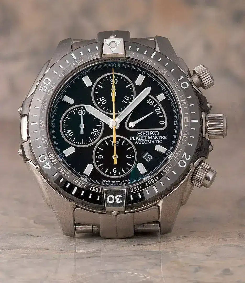

Si, como se sospecha, tiene su origen en el calibre 6S37 de Seiko, tendrá la misma disposición que la 7750.
El 6S37 es un estupendo calibre. Si TH hubiera adquirido los derechos de uso y lo hubiera mejorado en algún aspecto (como Sellita hizo con la 2824-2 para su calibre SW200), pues mejor aún :ok::
Así que este es el secretillo del nuevo movimento, un TAG Heuer pura cepa. Joer como me gusta, como me gusta, como me gusta.
Pues la verdad es que por lo que deja ver el rotor, se parecen bastante el calibre Tag Heuer y el Seiko.

No dispongo información alguna de este modulo, tan solo las fotos que he podido ver en internet y de buenas a primeras, a parte del enorme cambio en cuestión de maquillaje que he visto, también he visto cambios sustanciales en partes tan importantes como en el volante.
Han cambiado como mínimo el volante, el incabloc, y estoy seguro de que consecuentemente el espiral, áncora y rueda escape. Y muy posiblemente el muelle real.
Forma y decoración de platinas, masa oscilante y otros elementos, que no mejoran el funcionamiento del reloj, pero sí, y mucho, ayuda a los ojos.
Desconozco el nivel de pulido de muelles, levas y básculas.
Con lo que veo, y en principio mi primera impresión es que a parte de a primera vista,los diseñadores han hecho un ejercicio de tomo y lomo. Y los cambios técnicos realizados en él pueden mejorar sustancialmente el reloj.
Creo que han aprovechado lo mejor de ambas como el sistema de carga del automático del Japones son muy efectivos y simples, y el órgano regulador del Suizo no tiene competencia. En realidad, si nos quitamos manías y prejuicios puede resultar un modulo de funcionamiento excepcional.
