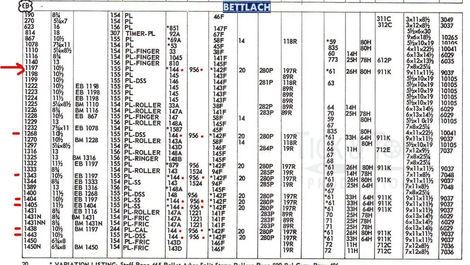

En la página de ranfft, tienes varios calibres que es compatible el volante. Lo comprobé en el libro de volantes de Ronda y coinciden los calibres.
Reacciones: Jorge Aldao
La columna donde indica el volante es la de *61, los calibres compatibles son los que tienen esa numeracion

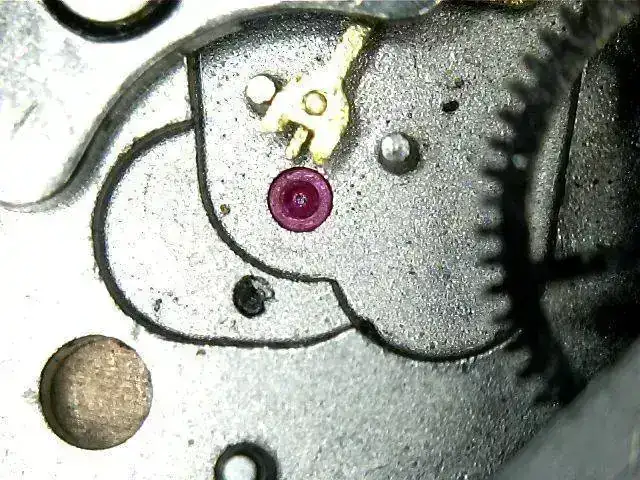

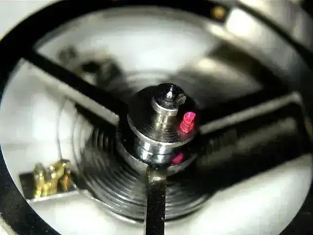

Finalmente pude conseguir el volante completo para poder reparar el calibre EB 1197 N, pero cuando intento montar el volante y apretarlo el mismo se detiene. Estuve mirando el rubí donde asienta el volante y parece que parte del pivot está dentro del rubí y esa es la razón por la cual no puedo ajustar el volante.
Podrían darme su opinión. Gracias.

Buenas tardes a todos.

Volante despivotado

Coges una aguja de coser de las más delgadas, la acercas a un imán para que se imante y seguidamente coloca la aguja sobre el rubí y esta atraerá el pivote que quedo roto en el interior del rubí.

Ya probé con la aguja imantada y no fue posible, ni logro moverlo. @VICENTE RAMIREZ, cuando dices desmontar te refieres a desmontar el rubí? Es posible hacer eso?

Prueba de colocar una gota de alcohol sobre el rubí, y remueve con la punta de la aguja, pero en esta ocasión esta enganchada con el imán, si no consigues extraer el pivote roto, desmonta la esfera y con la punta de la aguja presiona sobre el pivote, le das la vuelta al mecanismo y intentalo de nuevo con el rodico, o con la aguja imantada y el iman.
