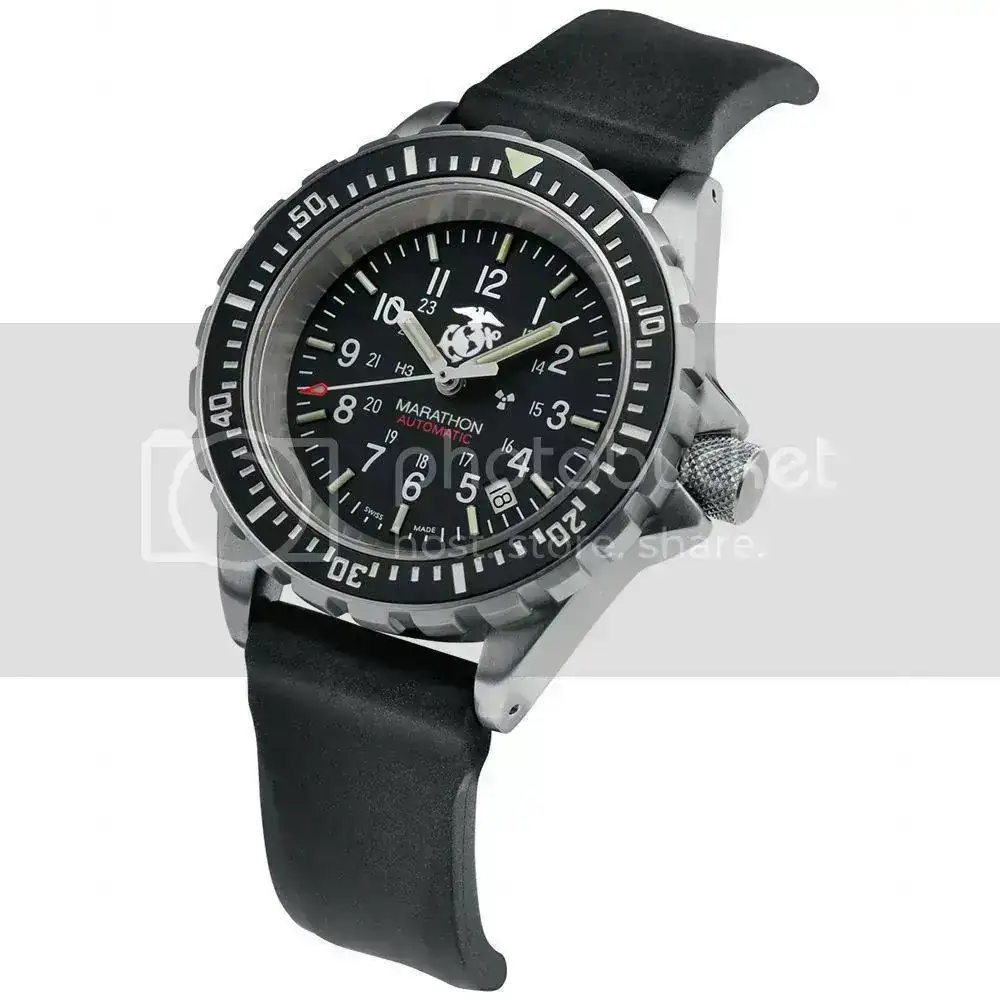

Marathon... (algo distinta)

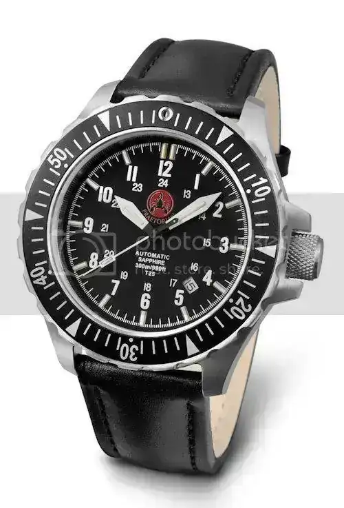

Praetorian...

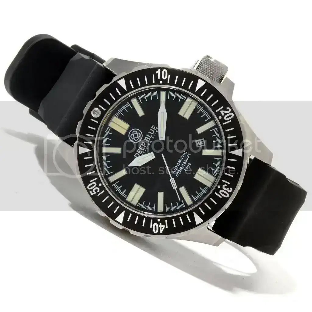

Deep Blue...

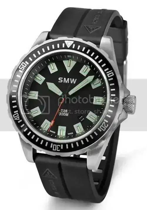

SMW...

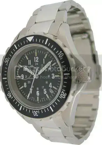

Royal Swiss...

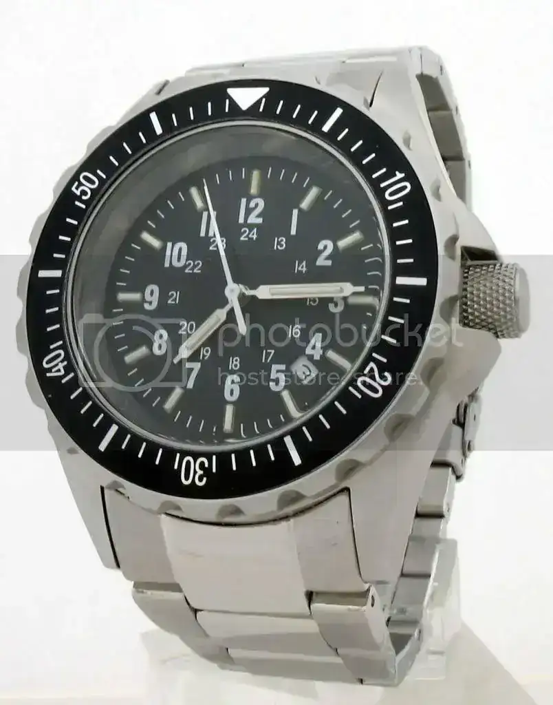

Otra...
