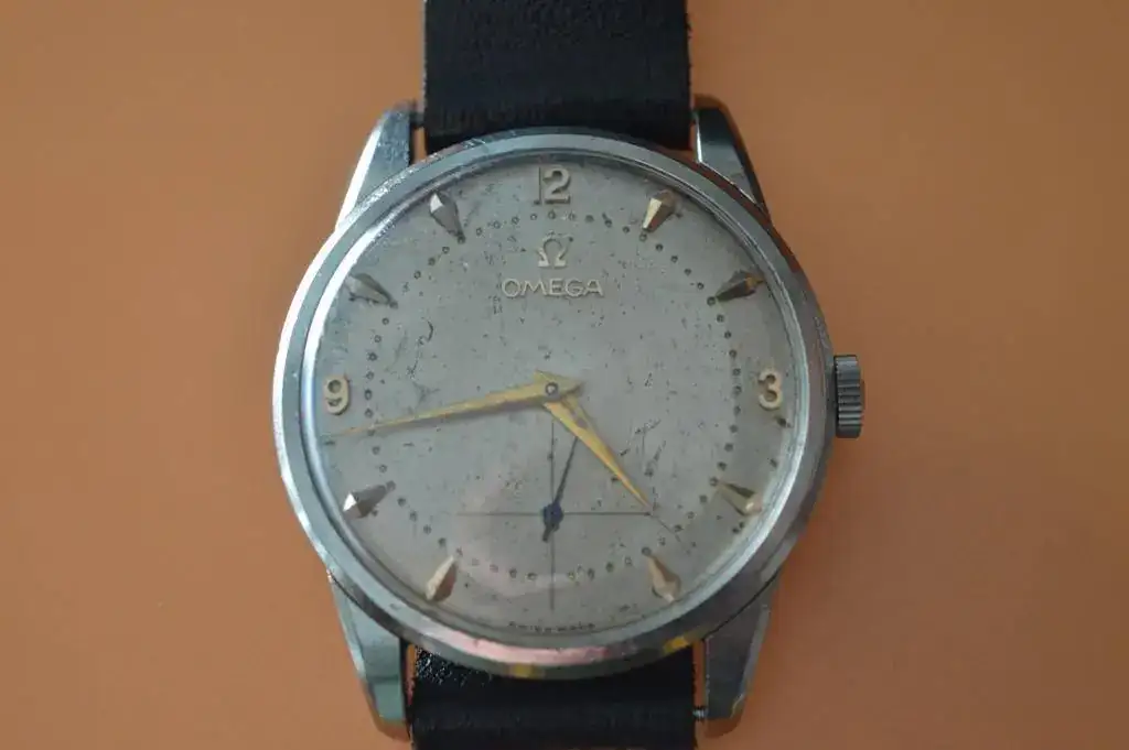

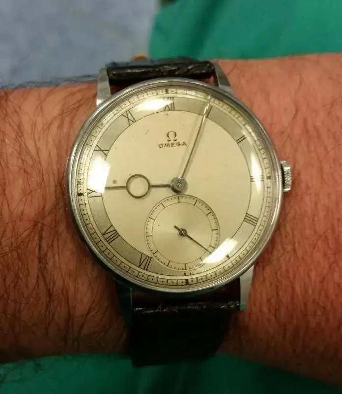

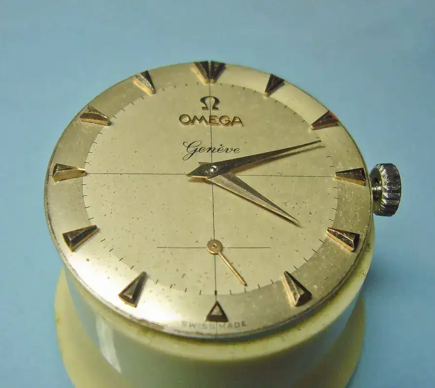

Como no he recibido ninguna respuesta al último mensaje en Caja sorpresaI he pensado que tal vez sea por tratarse de un hilo ya casi amortizado, o tal vez porque no interesa a nadie. En todo caso, como a mí sí me interesan vuestras opiniones, me voy a permitir insistir abriendo un nuevo hilo:
Bueno, por fin está aquí. La caja de un sitio; el calibre y la esfera de otro; la corona me la ha puesto el relojero y la correa con su hebilla, de una compra de mercadillo por un euro. Supongo que a los puristas les crujirán las cuadernas. La caja original fue de oro, pues los índices y la marca son de oro rosa, de verdad, lo que obligaría a que la caja fuera también de oro, según opinión de los expertos (o hecho fehaciente, que esto no lo sé con seguridad).
En cualquier caso, la singularidad del reloj es para mí su fúnebre designio: la marca, omega, ya es sugestiva, y a eso se le añaden los índices tipo coffin -ataúd for the foreing people. "Sepultureras son las horas", que escribió nuestro clásico.
Os agradecería que me indicarais vuestra opinión para mejorarlo, sin gastar un pastizal.

Todo bien excepto la esfera. El logo Omega sobreelevado es posterior al número de calibre que le has puesto.
A las agujas se las ve castigadas en exceso. Si el reloj es para ti, adelante, pero caben mejoras más acordes.
Te lo dice un maniático y, como sabes, las manías no las curan los médicos, solo las adormecen.
Pues no tenía ni idea de la norma. En fin, ya está cerrado.
Gracias, Germanio. Este es el tipo de respuesta que buscaba. Es cuestión de buscar una esfera diferente, aunque las agujas aun fatigadas son válidas ¿no? Sí, el reloj es para mí. Por cierto, ¿dónde puedo encontrar ese tipo de información?

Las agujas no son correctas para esa esfera pero si para la referencia del calibre. La aguja de los minutos no debe pasar más allá de los dots (puntos de la esfera) y en en tuyo lo pasan.

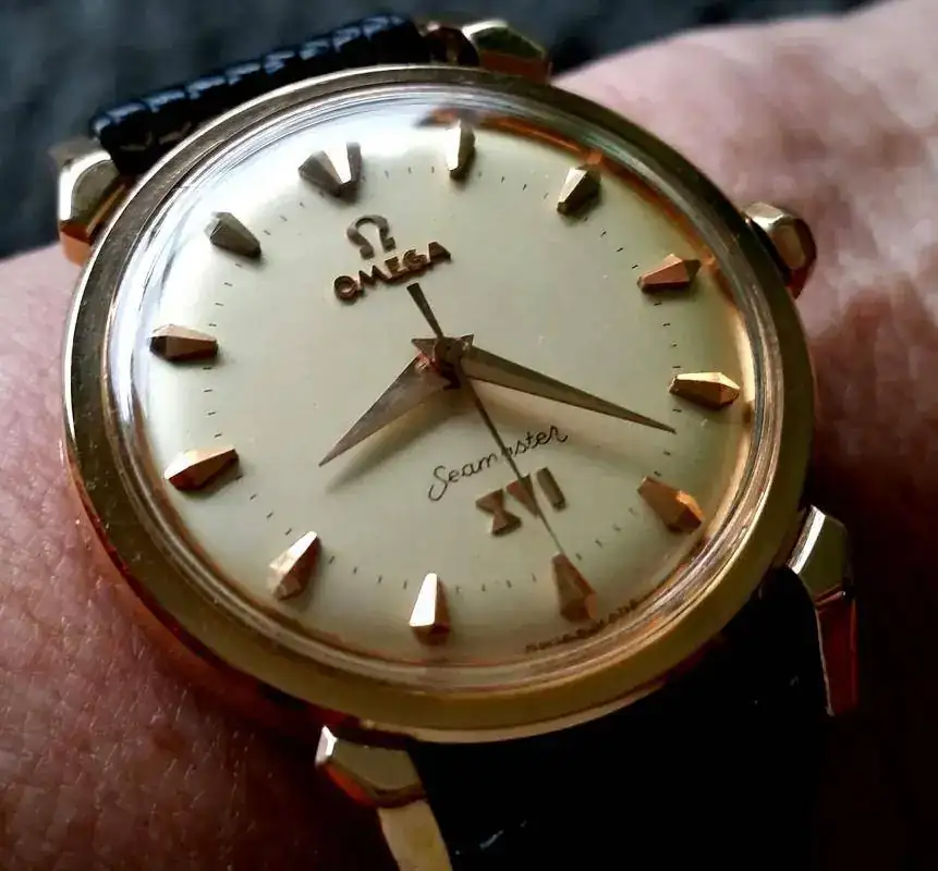

Aprovechó para preguntarte de dónde has sacado esa esfera y en que calibre estaba. Me intrigan los índices tipo cuffin o ataúd. Yo solo los he visto en movimientos automáticos de relojes seamáster con los movimientos 471 algunos 50x y puede que también en algún 491 pero no recuerdo el verlos en movimientos mecánicos de carga manual.

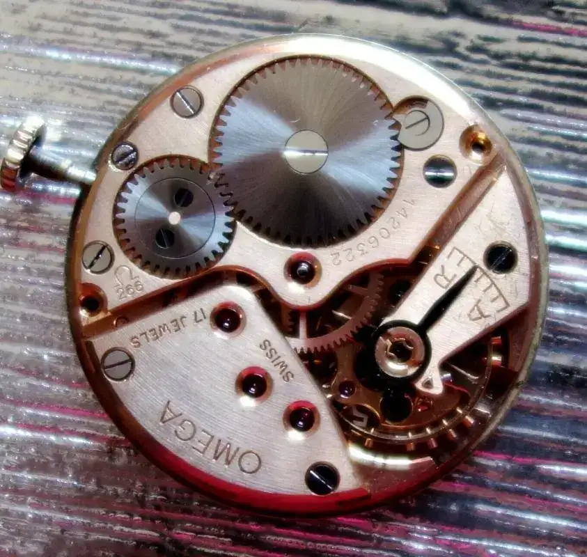

Esa esfera venía con el calibre, el que aparece en la última foto. En la cadena de deconstrucciones, no me imaginaba que se pudiera ir más allá de sacar el calibre y la esfera de la caja para vender esta al peso. Lo de cambiarle la esfera al calibre o cambiarle el calibre a la esfera no me lo esperaba. Ni creo que se lo esperara quien me la vendió, convencido de que la procedencia de esfera y calibre era la misma. Pero claro, vete a saber. A mí me gustaron esos índices y la marca en relieve más que otras esferas -tampoco hay muchas- muy reconstruidas y no baratas, precisamente. Esta, maltratada como está, me pareció auténtica o menos manipulada y además, ni blanco nuclear, ni dorado amarillo: iba mejor ese gris con la caja de que disponía. Pero yo no tengo tantos conocimientos de esta marca.

Me contestó a mí mismo: tu esfera es, o bien la original o perfectamente compatible con el movimiento.
Por el número de serie de tu 266 el reloj es del año 53-54.
He consultado mis anotaciones -algún día las tendré que ordenar- y en ella tengo apuntado que el logo aplicado de Omega y por ende la palabra Omega debajo del logo aparecen en 1953, puede que en el 52.
Por tanto, y perdona el lío, tanto tu esfera como el movimiento son compatibles y coetáneos en el tiempo.

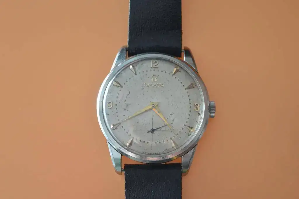

Rectifico pues... lo que sigue sin parecerme adecuado son las agujas, no porque no correspondan si no por el tamaño.
Gracias, Germanio. He estado viendo imágenes y es cierto lo que dices: la minutera nunca sobrepasa los puntitos, y esta lo hace con creces. Me alegra saber que salvo esto, lo demás está acompasado, aunque no sea la forma original de fábrica.
Las agujas no son correctas para esa esfera pero si para la referencia del calibre. La aguja de los minutos no debe pasar más allá de los dots (puntos de la esfera) y en en tuyo lo pasan. .......
Mi ignorancia en este tema es supina, como ya sabes. Pero ¿eso es válido también cuando los dots están dentro de los índices?. Yo las he visto como las que muestra el compañero pero, claro, no sé sin son siempre o es que también estaban cambiadas.
Many thankius
Edito para añadir el recuerdo de lo que un día me comentó el sr del antiguo servicio Omega: "las agujas minuteras deben llegar a dos tercios de los índices" y veo que en este caso es así. Pero no descarto ninguna otra posibilidad (Acebes dixit).

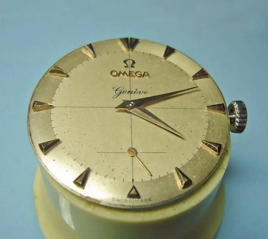

Edito por segunda vez para añadir que en dos Geneve en cursiva que tengo y en otro de Relojote (los míos montan 266) la minutera cumple con lo que dices, y aquí un ejemplo:
En este caso la que no concuerda es la segundera.

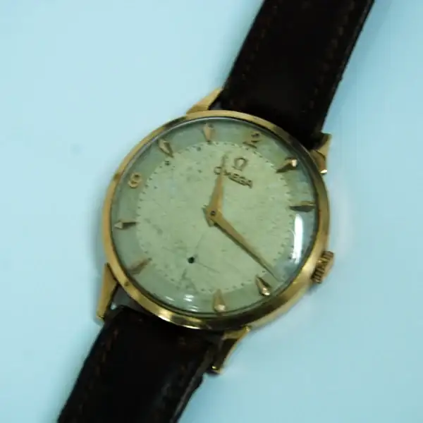

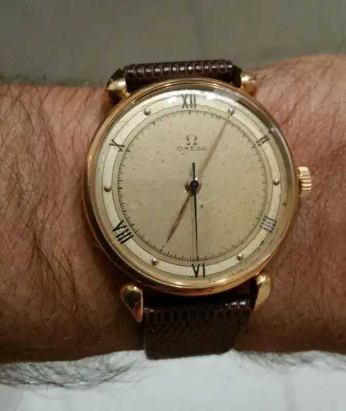

Por otra parte, Velablanca, esos índices son una joya en si mismos. Son los que llevan los de Melbourne, los de la XVI olimpiada, que esos 471 si que valen una pasta. Y ahora mismo hay un movimiento en la bahía al que la faltan 4 de ellos, creo. Y aún así piden por él 400 libras. Casi ná.

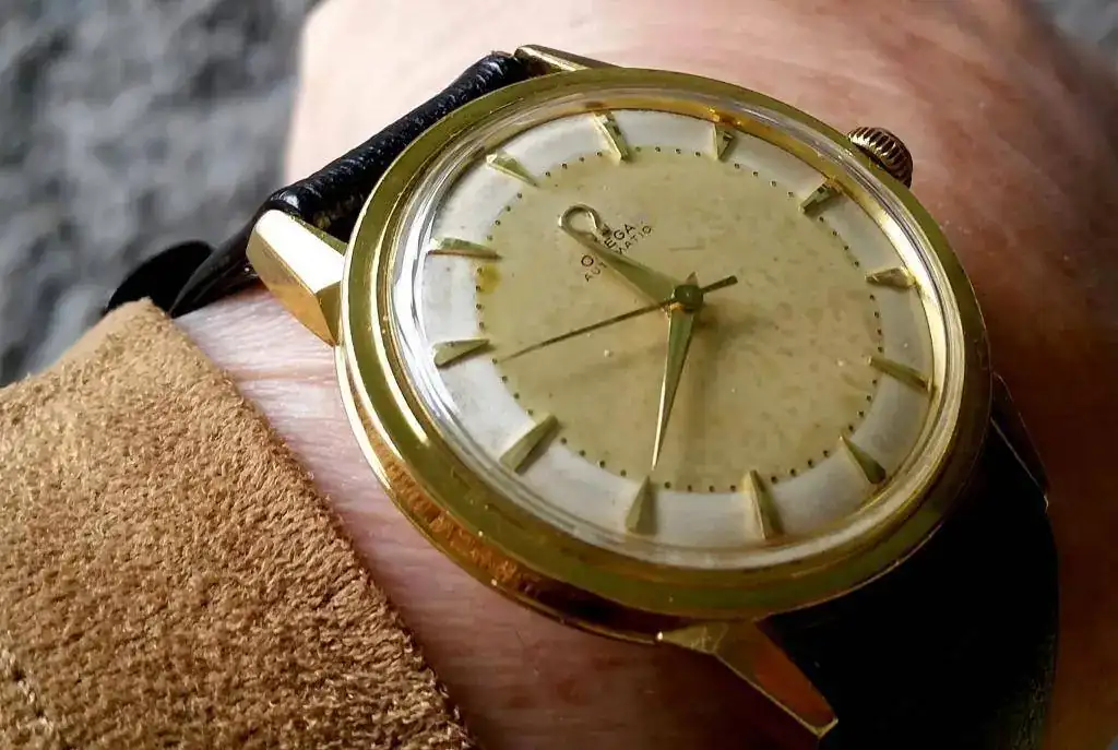

Las agujas tienen un tono distinto de dorado que los índices, además del largo,
esto debería bastar para ser anomalía.

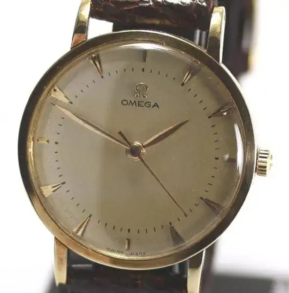

Para mí debe ser una de las variantes de ref. 2685,
y después aparecerían esos índices de nuevo en algunos pocos Gèneves.
Algo así
https://labolsadelreloj.com/omega-2/
aunque parece caja nacional.

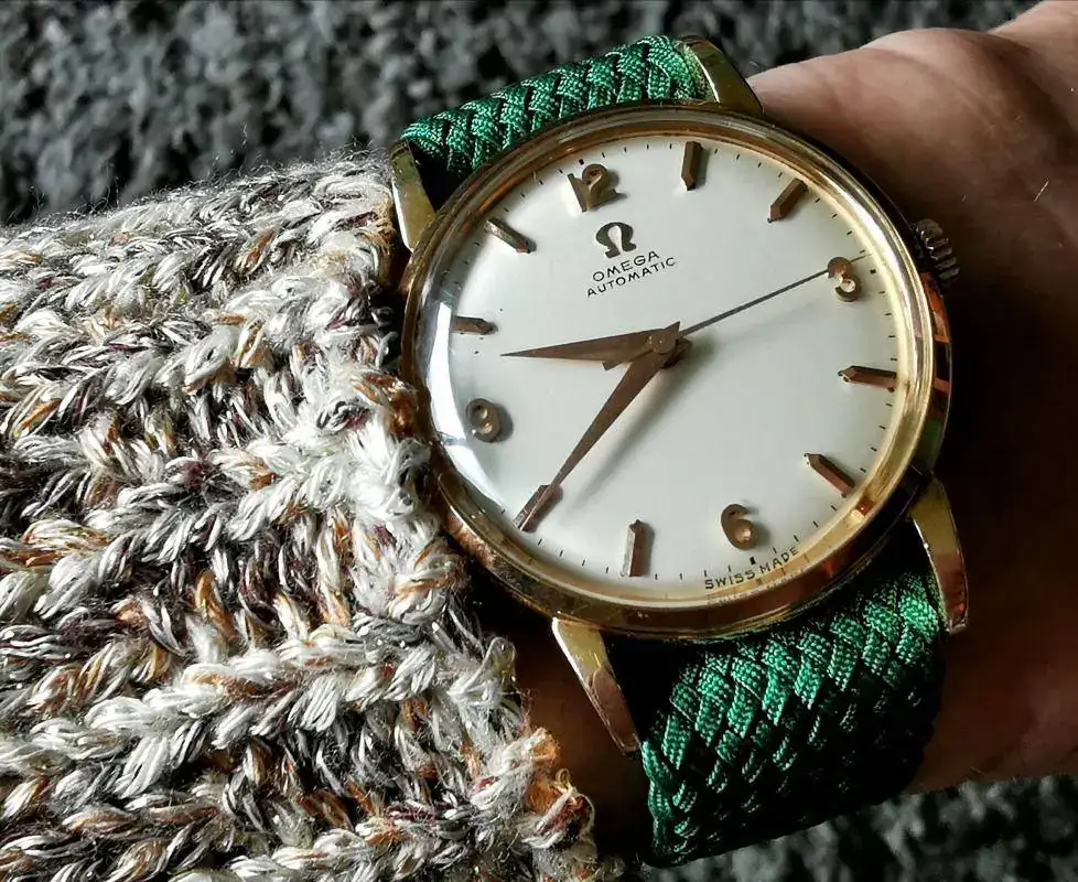

Éste también se acerca, aunque está restaurado horrible ese dial,
y rayas, en lugar de los puntitos:
https://omegaforums.net/threads/omega-jumbo-1958-cal-266-gold.42514/
Ver el archivos adjunto 776246

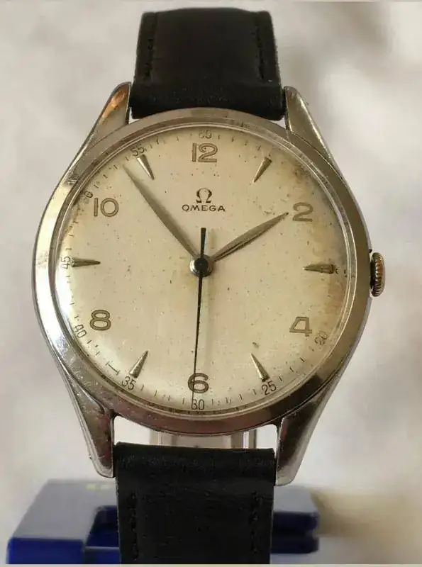

Hola Manolo. Cuando hay aguja minutera con aguja de sub second en el mismo dial, es la minutera la que busca el track -pista- de los minutos.
En los relojes con aguja segundera central puede ser la segundera sola o junto con la minutera pero siempre hay una hacia el track o dibujo-pista de los minutos.
Espero explicarme y creo que una imagen o varias valen más que mil palabras
Segundera y minutera coinciden con el track
Segundera coincide con el track y la minutera va más allá
Minutera coincide con el track y segundera va más allá yo no recuerdo haber visto.
En los relojes con segundos sub, es la minutera la que busca el track, si lo hay.
P. S. Si me dejo algo me lo dices.
Me queda claro. Y viendo esto recuerdo que cuando el sr. de omega me decía lo de los dos tercios de los índices estábamos con dos relojes de la serie 550, como él los llama, desde el 550 al 750, que al tener el segundero central cumplen la norma que tú comentas.

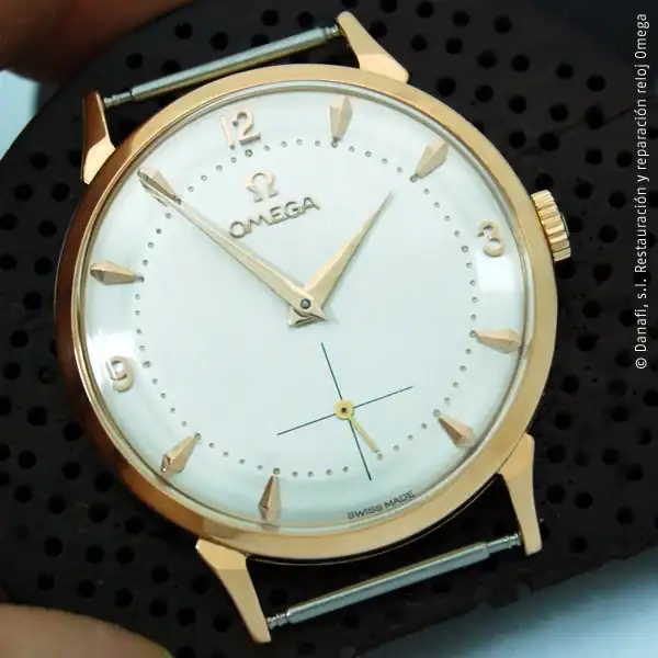

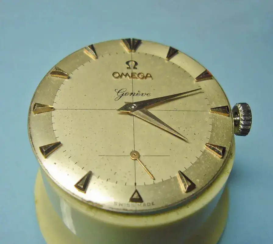

Cierto, me alegro de haber provocado esta brillante conversación. Pero hay algo que se me escapa: en la primera restauración que Golipo enseña, tanto el original como el restaurado coinciden con las dimensiones de mis agujas: creo que incluso ese reloj es idéntico al mío.
Son muy parecidos, sí.
En el restaurado le mezquinaron al largo del segundero.
Sí, y eso que es el famoso Danafi :hmm:
