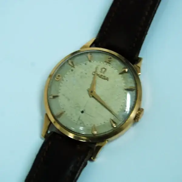

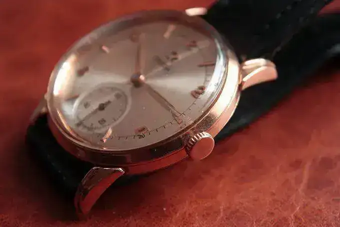

Muy interesante hilo. El Omega de mi abuelo utiliza el mismo calibre 266, y la caja es de oro (Oro Español, según me lo aclararon amablemente en este foro). Posiblemente al tuyo le cogieron la caja original y la fundieron, cosa que según se solía ser bastante común.
No obstante ello, permite felicitarte por ese Omega Vintage, en lo personal me sacan la vena sentimental, pues me recuerdan a mi abuelo y el orgullo que le daba su reloj (era el que utilizó prácticamente todos los días, durante más de 25 años).
Te adjunto una imagen del Omega en cuestión, la serie es 138376XX lo cual lo hace un poco más viejo que el tuyo, posiblemente 1952. La referencia que tengo es la 12221.
Mi abuela lo compró como un regalo al abuelo, posiblemente en alguna tienda de Oviedo a principios de los años 60.
    13,5 KB · Visitas: 160

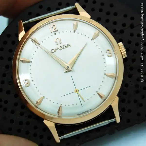

Gracias, Tadeus. Sí, el mío debe de ser del 54-55 y no tiene para mi el valor sentimental que tiene el tuyo, aunque tengo un omega de Ville de oro (nacional: quiere decirse que de omega-suizo tiene el calibre, la esfera y la corona) que no me pongo por lo escandaloso que es.
Por otra parte, aunque la foto no es muy clara, parece que la minutera también sobrepasa los indicadores de minutos ¿se cambió en algún momento o fue siempre así?
Es claro que el de Tadeus está restaurado,
lo suizo nunca va a venir con una escala bajo los índices de metal.
De modo que, para mí, la escala de minutos original estaría más o menos donde está la punta de la aguja minutera,
y en el segundero esos números dentro, son propios de algún cronógrafo, pero no vistos en un clásico 266.
Otro detalle es el cepillado circular, en lugar de soleil.
Cierto, me alegro de haber provocado esta brillante conversación. Pero hay algo que se me escapa: en la primera restauración que Golipo enseña, tanto el original como el restaurado coinciden con las dimensiones de mis agujas: creo que incluso ese reloj es idéntico al mío.
Mal restaurado y con las agujas de reemplazo. No son las que corresponden por medidas. Cada uno o quién, puede hacer de su capa un sayo.
Yo ya he dicho en mi anterior intervención como va lo de las agujas: que se aplique o no, no depende más que del que está en el ajo.

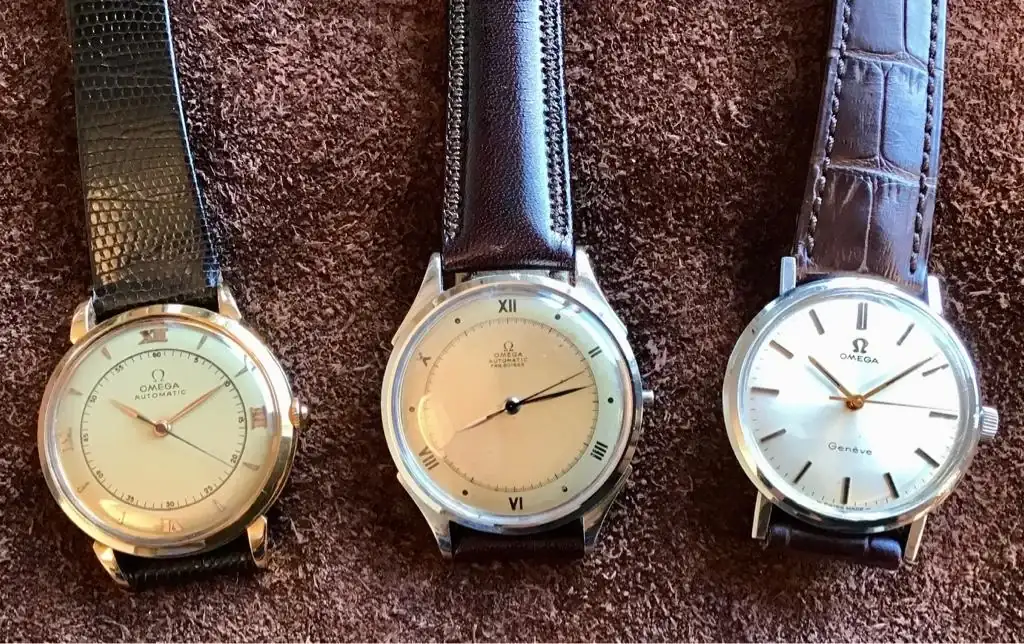

Confirmación en mis tres de segundero central de la regla comentada por Germanio sobre el track.
Gracias a los participantes por éstas aportaciones tan instructivas, es un placer seguir hilos con éstos impagables conocimientos,
Gracia Germanio por el aporte, perfectamente entendido lo de la longitud de las agujas y el track. Pregunto desde el punto de vista didáctico ¿por qué lo ves mal restaurado? Es el color?

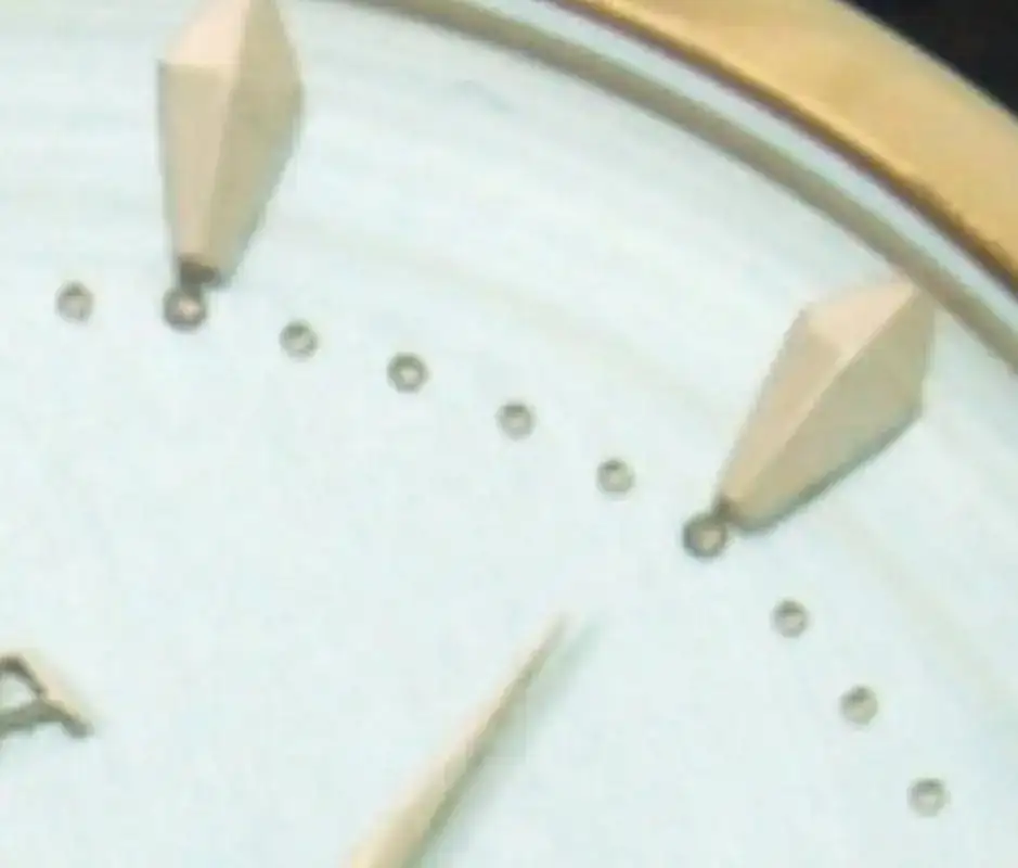

Foto ampliada

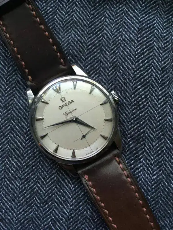

En los Omega automáticos esa regla -del minutero con la escala interior- parece ser absolutmente cierta.
En varios de cuerda manual, y que parecen tener agujas originales, me da qué pensar.
Definitivamente ví varios de cuerda manual, de segundero central, que la minutera sobrepasaba esa línea,
y ésta en cambio coincidía exactamente con el segundero central, incluso en los catálogos puede verse:

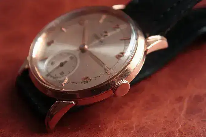

Podrias Álvaro enseñar alguna foto de ese catálogo que pueda ilustrar lo que dices?
Lo que dices no contradice lo que yo digo, es más, es lo que yo he dicho. Siempre hay alguna aguja, la minutera o la segundera central, que llega a la línea que dibuja los minutos o puede que las dos.
Lo que no es "correcto" es que en los Omegas que tienen sub second y muestren el carril de los minutos, la minutera los sobrepase como en el reloj del OP.

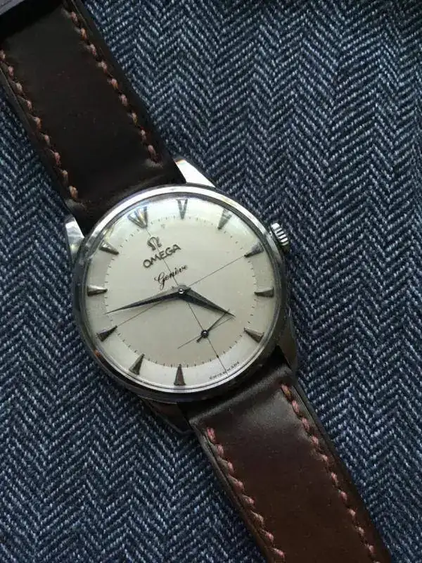

Me parece que hay una diferencia entre los de cuerda manual y los automáticos,
en ese sentido.
Y tengo algunas más por ahi, tengo que buscar.
Lo que sí, específicamente en los 266 más grandes,
me cuesta encontrar una aguja minutera que no sobrepase esa línea interior.
Lo cual viene a invertir la regla.
Pero siempre es algo de 1952-54, y en ese calibre.
En este sitio, al final de lo publicado (sin contar comentarios, obvio),
hay un estudio de los Omega Trèsor, donde salen varios 266 de ese tipo.
http://omega-constellation-collectors.blogspot.com/2019/12/omega-tresor-database.html
También ahí mismo hay un PDF sobre los Seamaster, que puede ser interesante para los vintageros.
