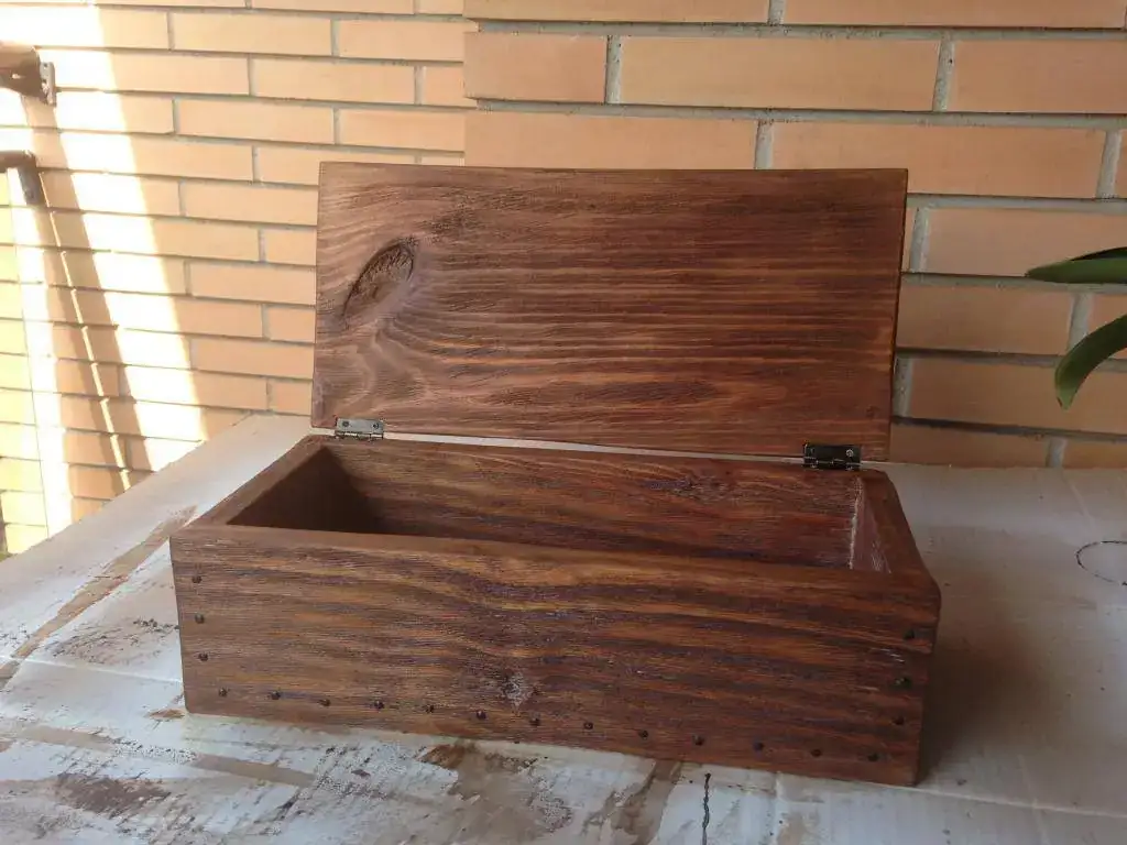

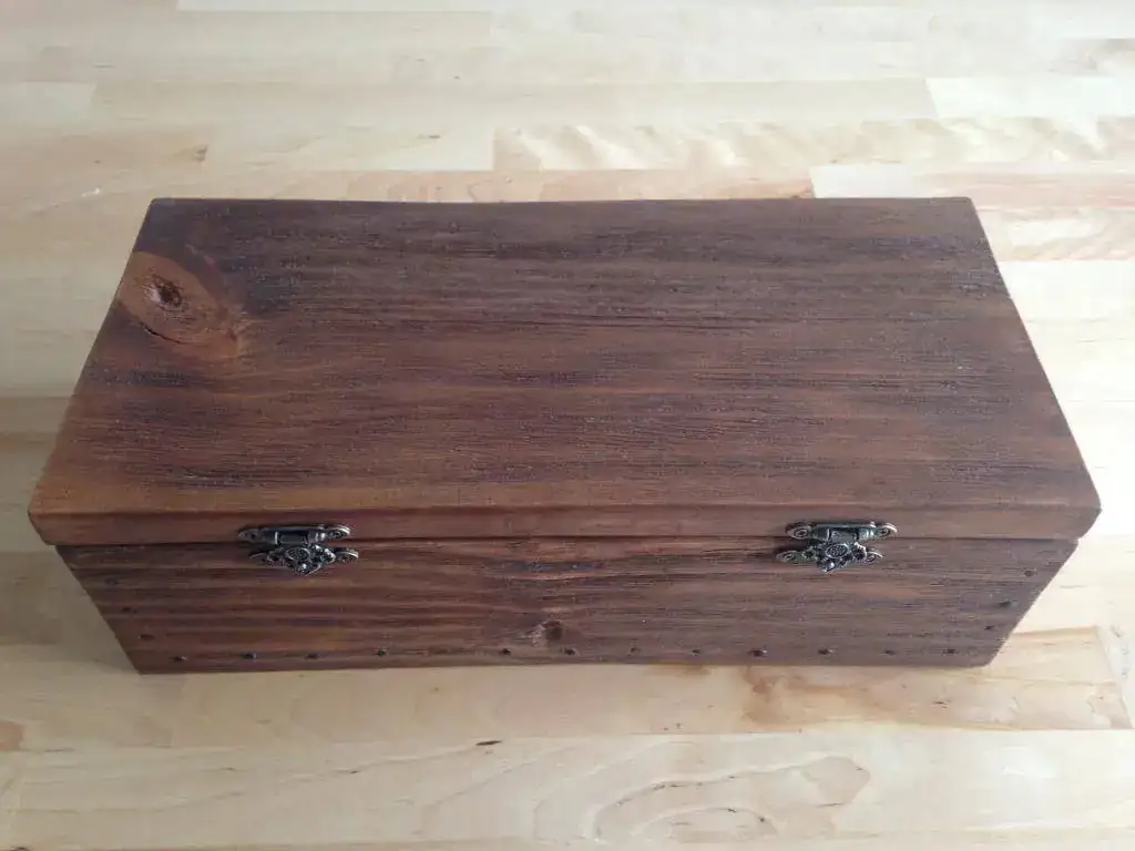

Hola a todos, os quiero mostrar una caja que me ha costado muchos meses terminarla, pero era un proyecto que tenía aparcado y ahora que he podido y he tenido tiempo, lo he finalizado.
La caja en cuestión, está realizada con madera de pino y únicamente está diseñada para tres relojes. Tengo que reconocer que no es una caja práctica, ya que es pesada, algo voluminosa y con muy escasa capacidad de almacenaje, pero desde el principio mi intención era hacer una caja para tres piezas y con grandes espacios entre cada una de ellas.
Sin más dilación, os dejo fotos de casi todo el proceso.

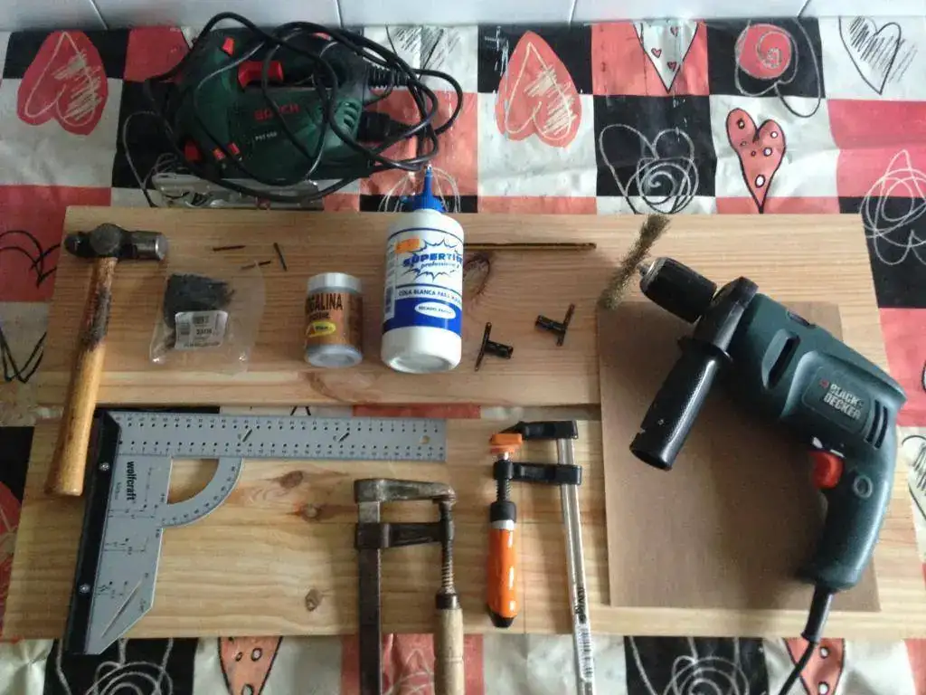

Algunas de las herramientas que utilicé.

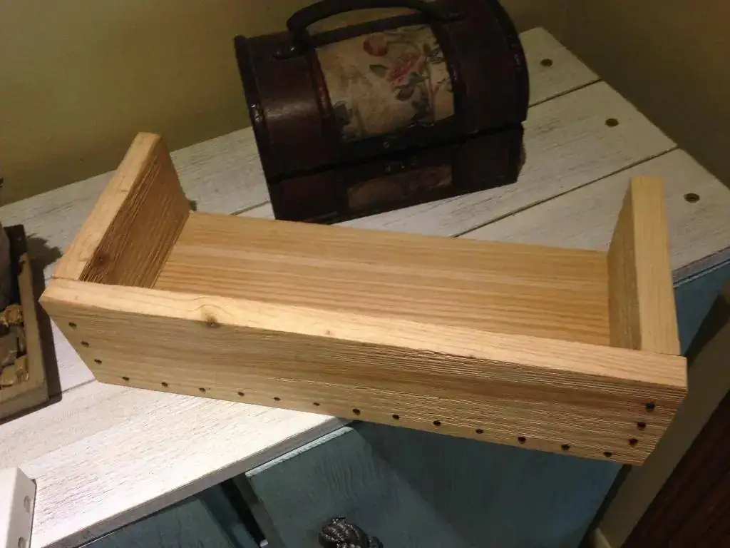

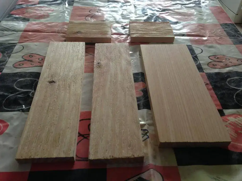

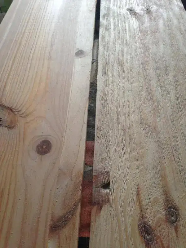

Después de cortar las tablas, pasé sobre las mismas, un rodillo de alambre conectado a un taladro. En la foto de la derecha se observa la tabla terminada, todo ello con la intención de darle un aspecto envejecido.

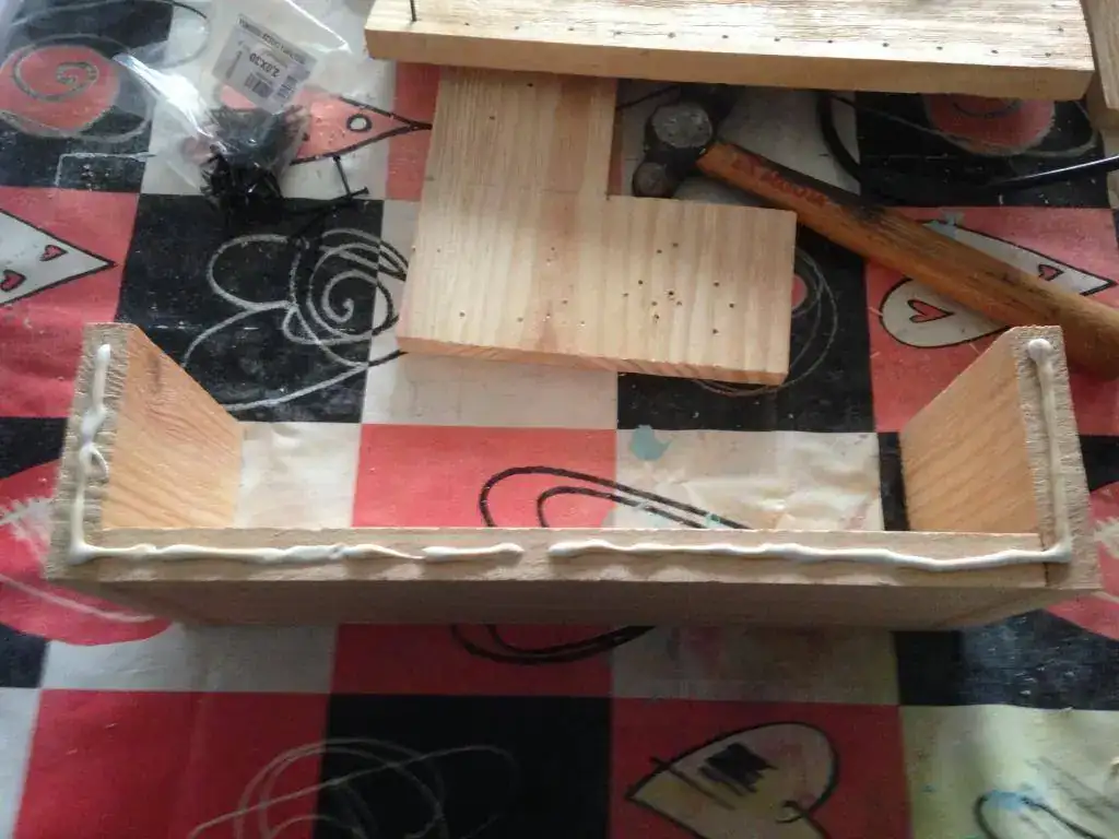

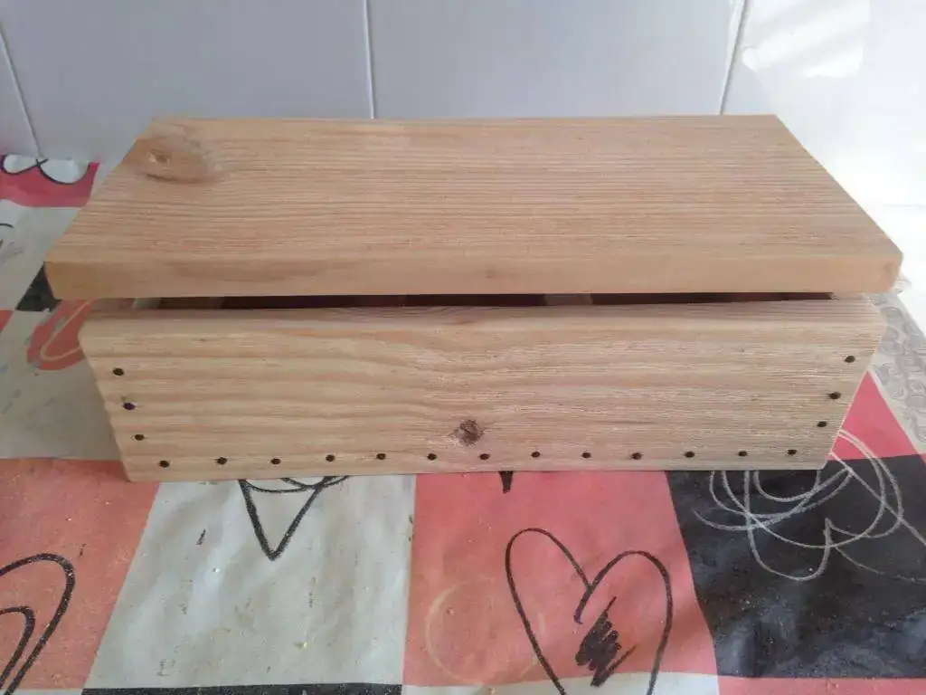

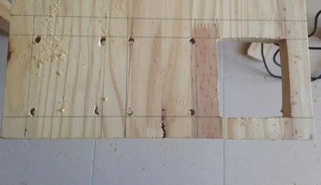

A continuación le hice unos agujeros a las tablas, delantera y trasera, para poder fijar varios clavos pavonados y usando cola de carpintero, uní todas las piezas.

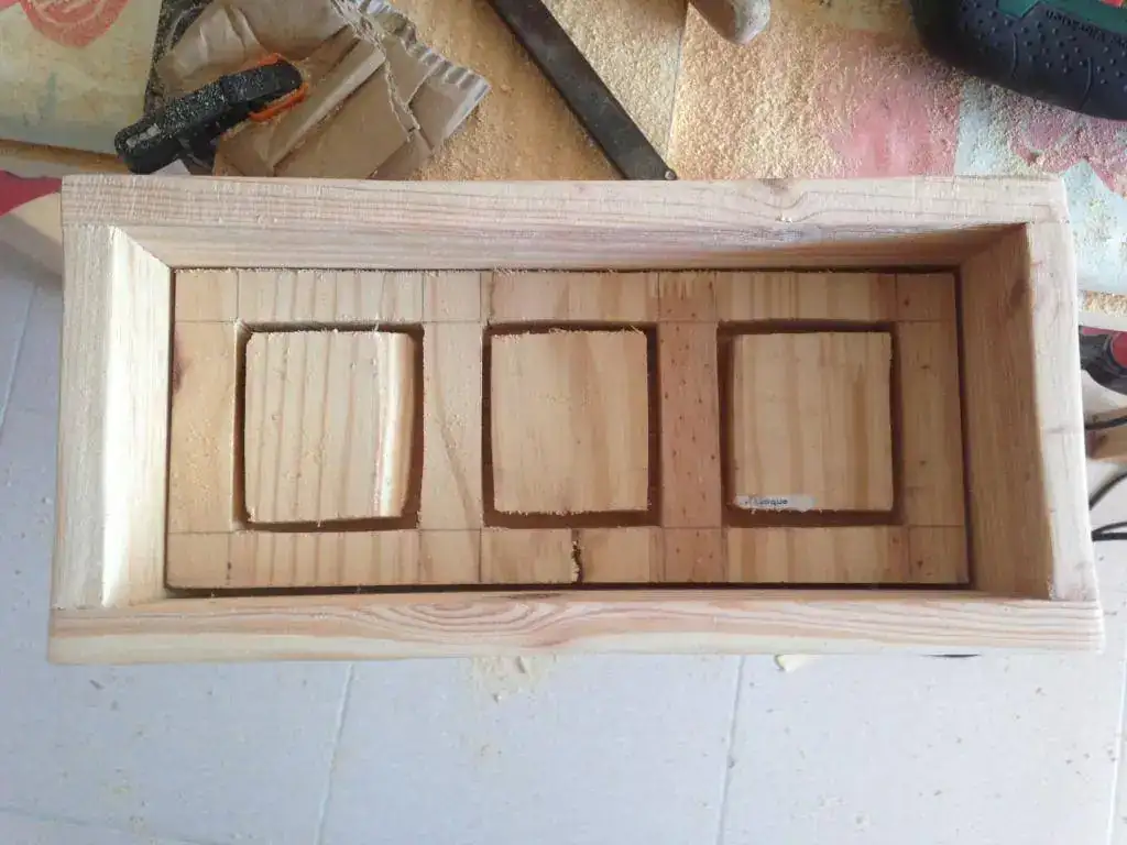

En esta foto sale marcada, en otra tabla, la estructura interior de la caja con los tres huecos para los relojes.

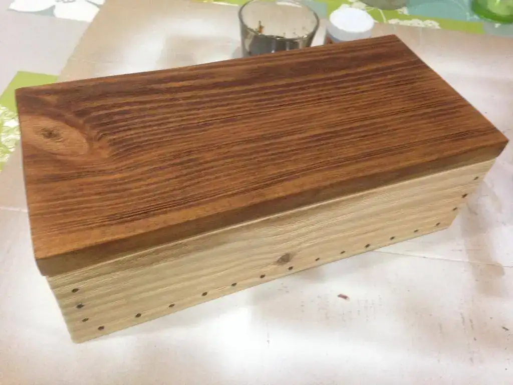

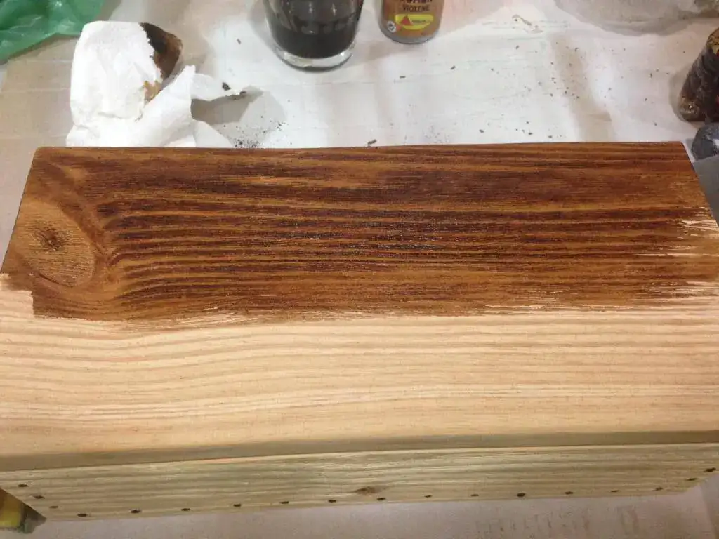

Después de un par de capas de tapaporos y lija, teñí la madera con nogalina

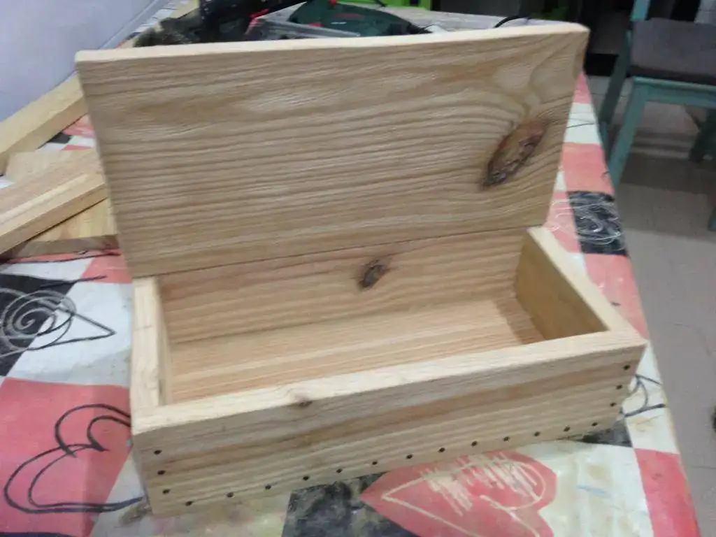

En esta foto, sale teñida por completo la caja y con las bisagras tipo libro colocadas. Anteriormente a esas bisagras utilicé unas de otro estilo que me descuadraron la tapa (porque la madera no estaba perfectamente cortada), así que decidí cambiarlas por las de tipo libro y tapar los agujeros con pasta, todo ello antes de teñir la madera.

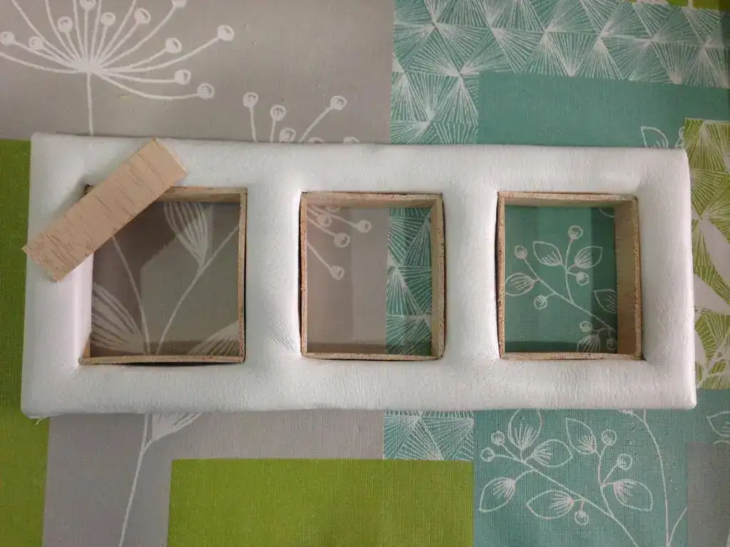

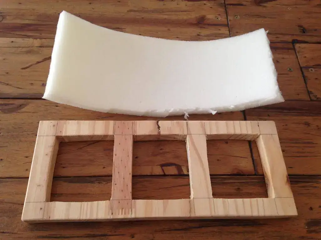

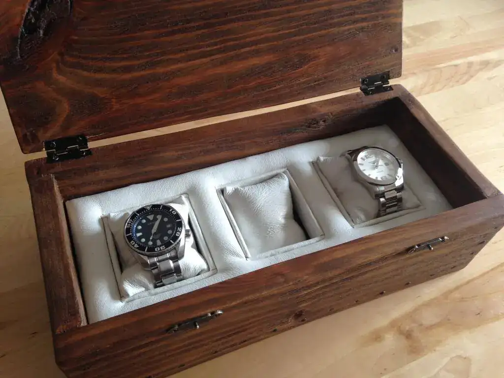

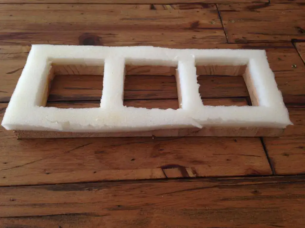

Luego empece con el interior. Corté un trozo de espuma y lo pegué a la estructura interior con cola.

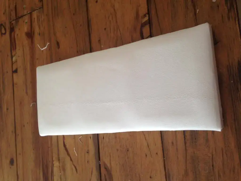

Posteriormente forré la estructura con piel de cerdo teñida de blanco y la grapé a la estructura, realizándole cortes en los huecos para los relojes.
Luego corté trocitos de panel de madera, para los huecos interiores de los relojes y del mismo modo, también los forré de piel y los pegué con cola.

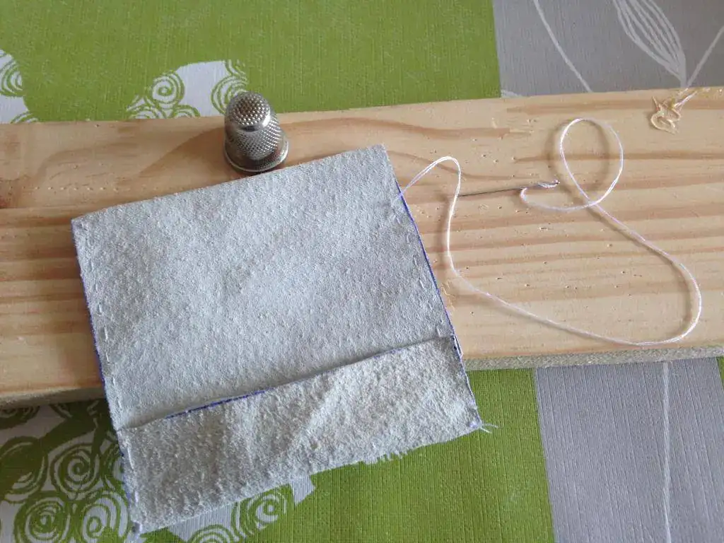

Acto seguido me tocó la fase de costura de las almohadillas para los relojes. He de decir, que la primera almohadilla la cosí a máquina y no me costó nada, pero con las otras dos, se me rompió la aguja de la máquina (porque para piel es necesario unas agujas e hilo diferentes) y me tocó coserlas a mano, así que me armé de paciencia y con un dedal y haciendo fuerza, cosí la piel ayudándome de una madera de apoyo. Posteriormente les dí la vuelta a cada funda de almohadilla y las rellené con relleno de espuma de una almohada de cama.

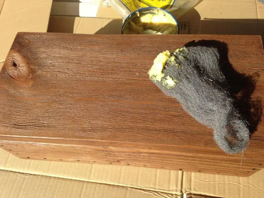

Del mismo modo, le di una buena capa de cera para madera y la dejar secar.
Y por último, le instalé dos cierres de latón en la tapa.
Espero que os haya gustado, es una caja de diseño sencillo, pero que me ha llevado muchas horas de trabajo. Lo bueno es que por lo menos he aprendido bastantes cosas porque nunca había trabajado la piel y la verdad es que me ha gustado, así que igual un día de éstos repito y me lío con otra caja más grande.
Un saludo :bye:
Gran trabajo socio, imaginación habilidad y destreza
¿Y las almohadillas? ¿también te las has currado tu?¿material de relleno utilizado?

Me apunto la idea de envejecer la madera con un rodillo de alambre a contra-veta, nunca se me hubiera ocurrido, queda de cine ¡¡¡
Gracias Rudolfh, si las almohadillas también las hice, son más sencillas de lo que parece. Lo más complicado es coser el cuero por su dureza. Para su interior usé relleno de un cojín que tenía por casa.

La piel yo la habría puesto en color en vez de blanco, como toquetees mucho los relojes a los pocos meses estará sobada, aunque con un poco de suerte la podrás pasar un paño húmedo y quizás funcione.

Gracias miguelfr, tengo que reconocer que mi caja está a años luz de la tuya, pero se agradecen las palabras. Lo de la piel clara no lo había tenido en cuenta por el tema de manchas. Si más adelante hago otra caja más grande, usaré un tipo de piel más sufrida, buena idea :ok::
