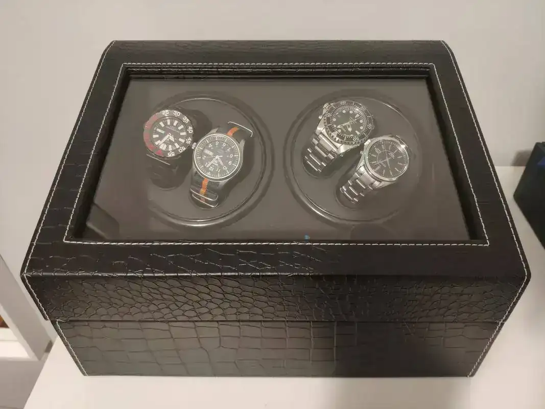

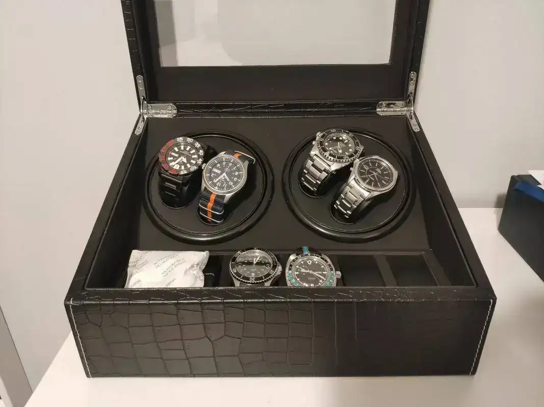

Contestando a algunos amigos, decir que NO tiene ajuste de velocidad. Al encender un motor, gira por dos minutos en una dirección y para seis. Luego gira otros dos en otra dirección y para seis. Y así ad perpetuam. Por sesenta euros no puedo pedir más. Bastante resultón es como he dicho.
Os pongo fotos.

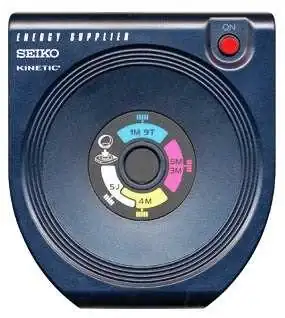

Para relojes kinetic me temo que no te va a servir. Para este tipo de relojes necesitas esto:
Te dejo un enlace donde hablan del tema:
https://www.buywatchwinders.com/blog/difference-kinetic-automatic-watch-movements/
Alucinado con la foto del cacharro que has puesto. Qué curioso lo de los kinetic. Genial. Pues tendré que llevar uno en cada muñeca durante un año y moviendo los brazos sin parar, porque por más que me lo pongo no consigo que suba la reserva del nuevo, que es el que más me gusta y uso. En fin, pues usaré el relojero para los demás…
Tengo un kinetic y si está completamente descargado hay que estar mínimo 3 minutos agitándolo enérgicamente para que cargue algo y tenga para aguantar mínimo dos días en la caja.
¿Llevas mucho tiempo con ellos? A lo mejor es cosa del acumulador, que empieza a fallar.
