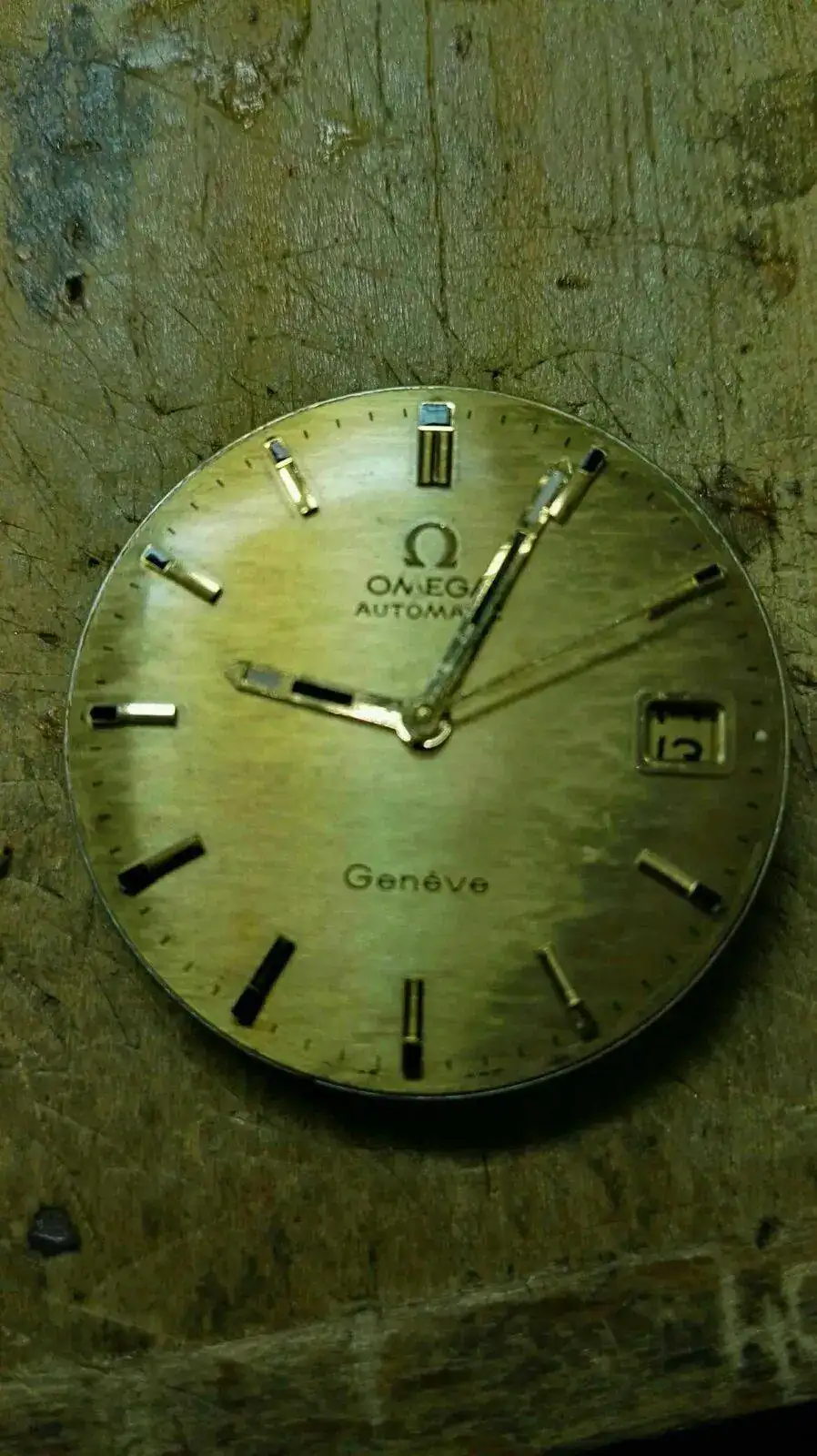

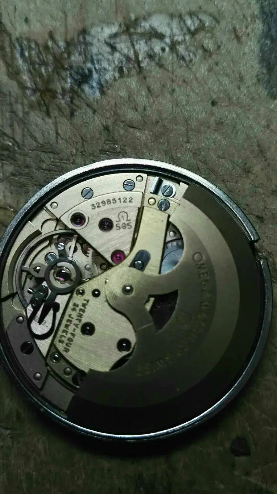

Hola, me estoy dando cuenta que cada vez me gusta más esto de los vintages,lo que me lleva a querer montar unos cuantos mecanismos que tengo por aquí.
Sabéis donde puedo encontrar cajas para este Omega.
Es cal.565. De los 70, creo.
Gracias por vuestra ayuda.
Perdón por las fotos

Tal vez algún compañero del foro te pueda ayudar, si no, en la bahía se encuentran muchas. Tienes que asegurarte no solo de la caja, sino también que sea de la medida para ese dial, y si la encuentras con bata, ya es la pera.

Los calibres si son iguales pero no necesariamente la esfera.

Incluiso el espacio para el movimiento también varía, poco pero varía. Las cajas que en su referencia llevan las letras SP son algo mayores cosa que generalmente se soluciona con unas bridas más grandes, que las hay.
Buen día Delgado; le sugiero que antes de comprar la caja - primero lleve esta máquina al relojero y le pide presupuesto.
Este 565 tiene complicaciones en el sistema de calendario porque lleva salto rápido y tendría que verlo un buen profesional. Además lo veo con el calendario a medio saltar y esto puede ser que algo esté ocurriendo allí y además las 2 agujas están descolocadas - y esto también podría ser otro sintoma de alguna pieza rota??
Es mejor averiguar esto - antes de comprar una caja. Un saludo desde el sentido común. Luis desde Argentina

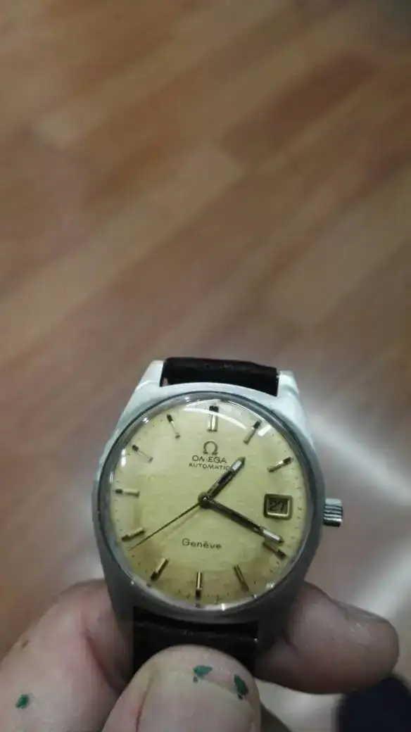

Hola, después de buscar le encontré una caja a mi maquina.
La cuestión es que a la hora de montarlo la,esfera estaba al revés.
La corona estaba a las 9.
Al ir a cambiarla resulta que estaba pegada, vamos una chapuza.
Al final este es el resultado, pero no me gusta como queda, no le queda bien ese color de esfera a esa caja
Ahora lo que tengo que buscar es una esfera blanca.
Y una hebilla Omega de 18mm.
Casi na. [emoji1]
