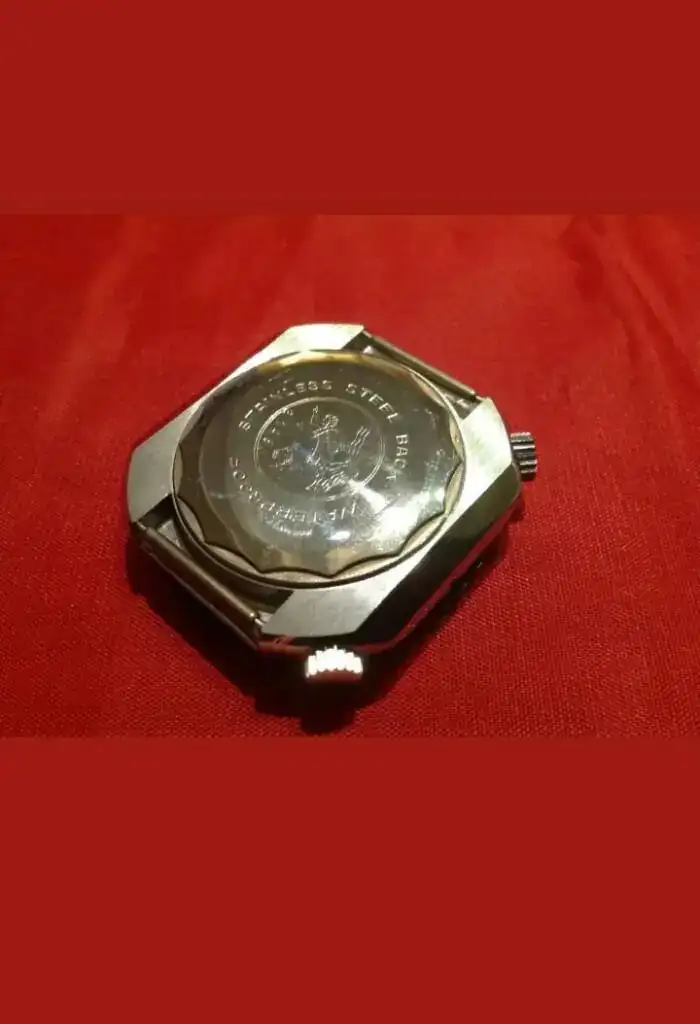

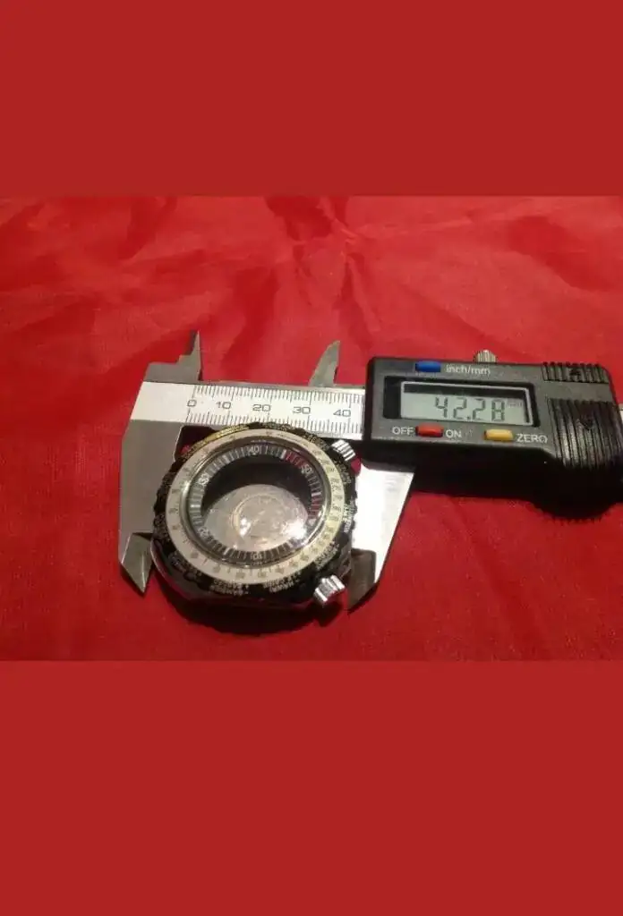

Pero, como suele pasar, buscando por la bahía me he topado con una caja de diver setentero en estado NOS y no me he podido resistir.
A ver que soy capaz de hacer con ella.
Es una caja de diver con bisel unidireccional exterior y dos coronas situadas en las esquinas. Una para manipular el mecanismo (a ver qué se le puede poner) y otra para el bisel interior.
Esa caja, con unas agujas ponglaur y un dial vintage debe de quedar genial. A ver si soy capaz.
Esa tapa es de las patentadas por Burdet,
de la cual existían unos juegos de llaves especiales.
Podrías hacerte una llave con madera u otra cosa,
para poder cerrar y abrir que no rayarla.
Sí. Habrá que fabricarse una llave para trastear con esta caja. De todas formas, no pienso mojarlo, así que tampoco necesito apretarlo mucho. Sólo lo justo.
Eso, un tas de madera con la forma general del cierre de la tapa
(ésta se puede calcar y hacer el transfer a la madera),
tampoco hace falta una medida tan precisa,
con tantos puntos de contacto.
Y además la madera "se agarra" bien al metal.
