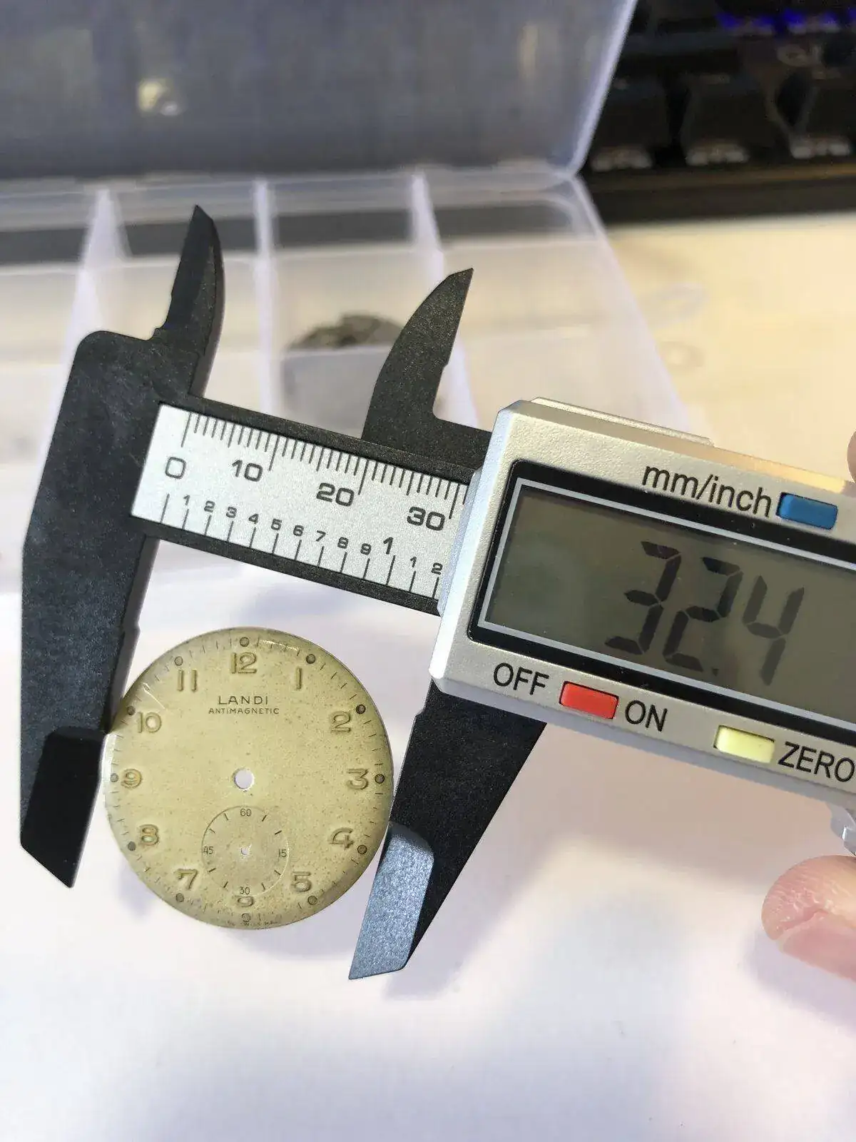

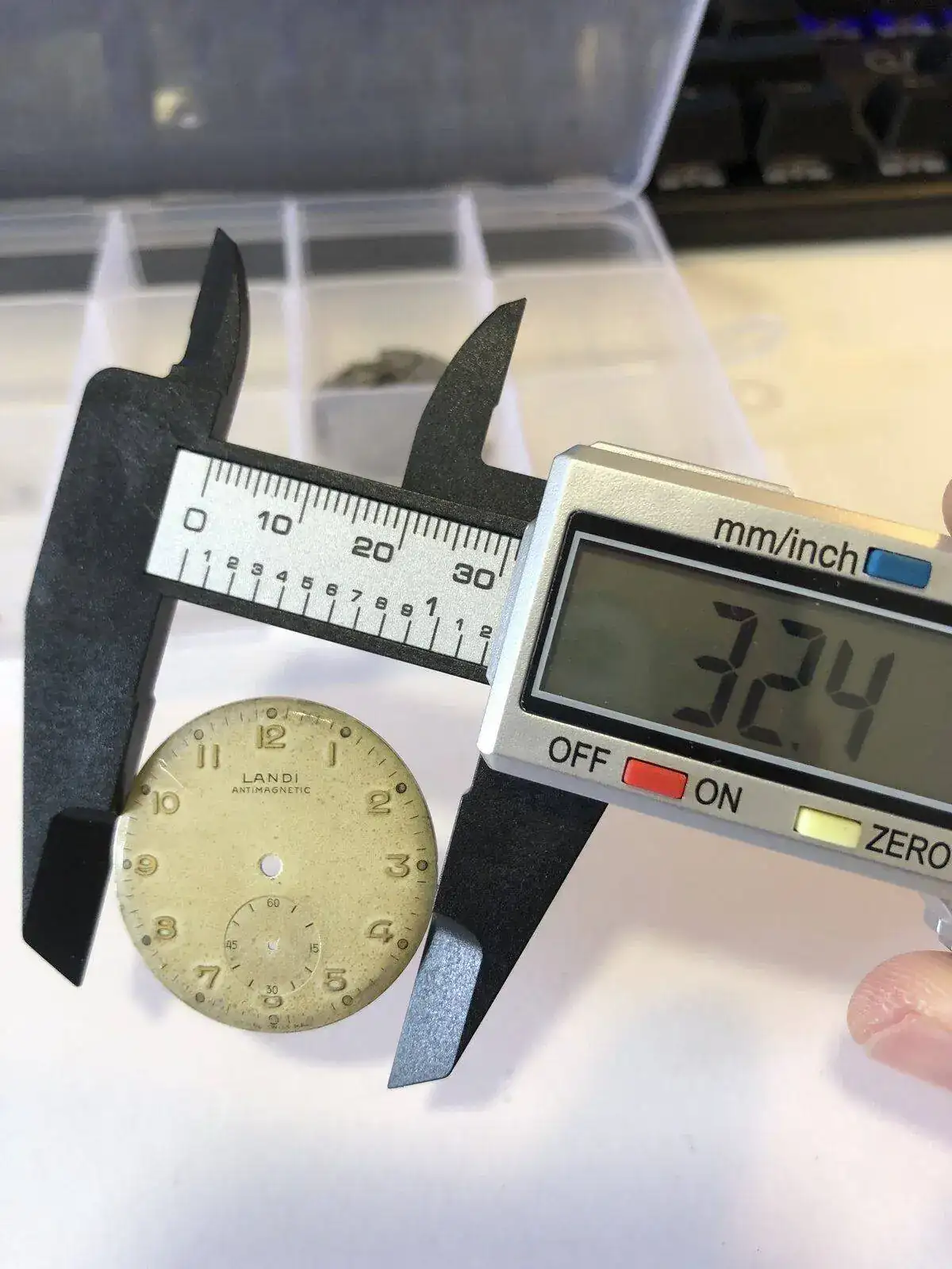

Deberías proporcionar el diámetro de tu esfera que es muy importante a la hora de buscarle caja.

Además de las medidas de la esfera, existen dos tipos de movimientos AS 1130, para esfera plana y para esfera cóncava, con dos alturas distintas, y por tanto dos tipos de caja. Exactamente igual que en otros muchos calibres.

Correcto! Vaya descuido! Lo pongo ahora mismo...

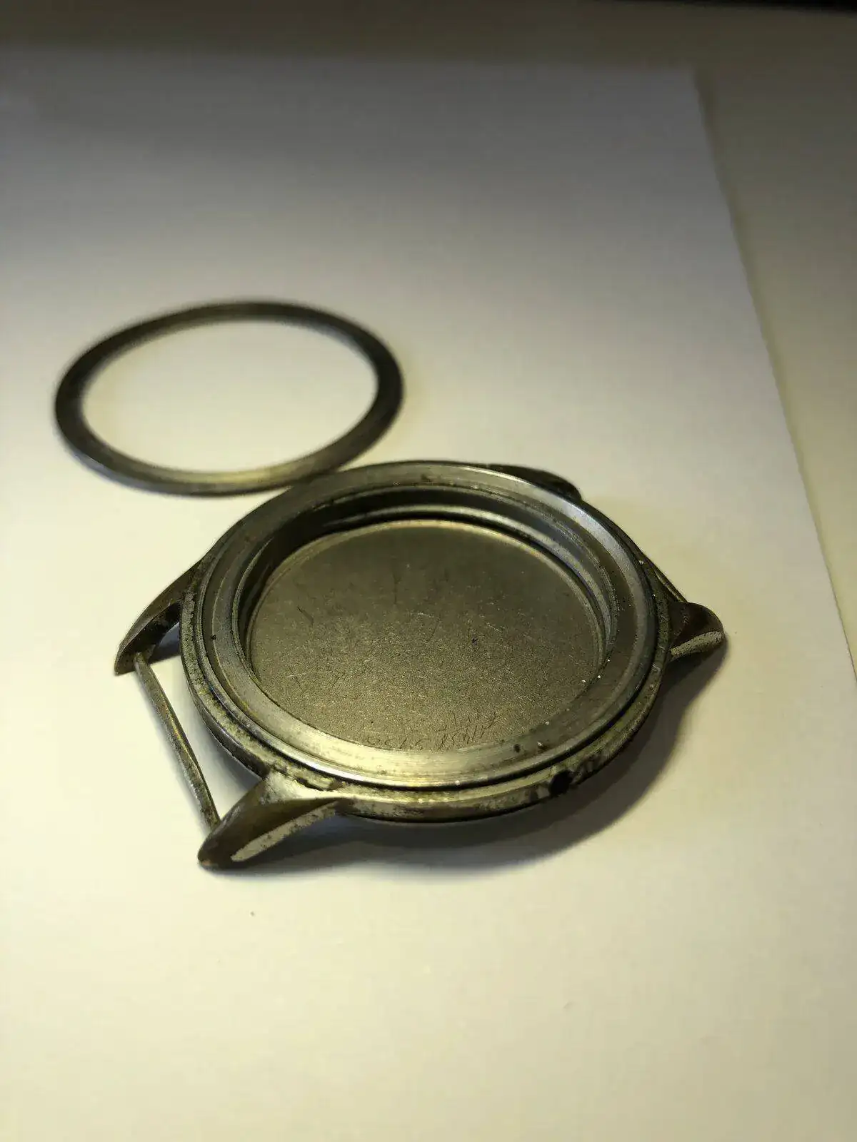

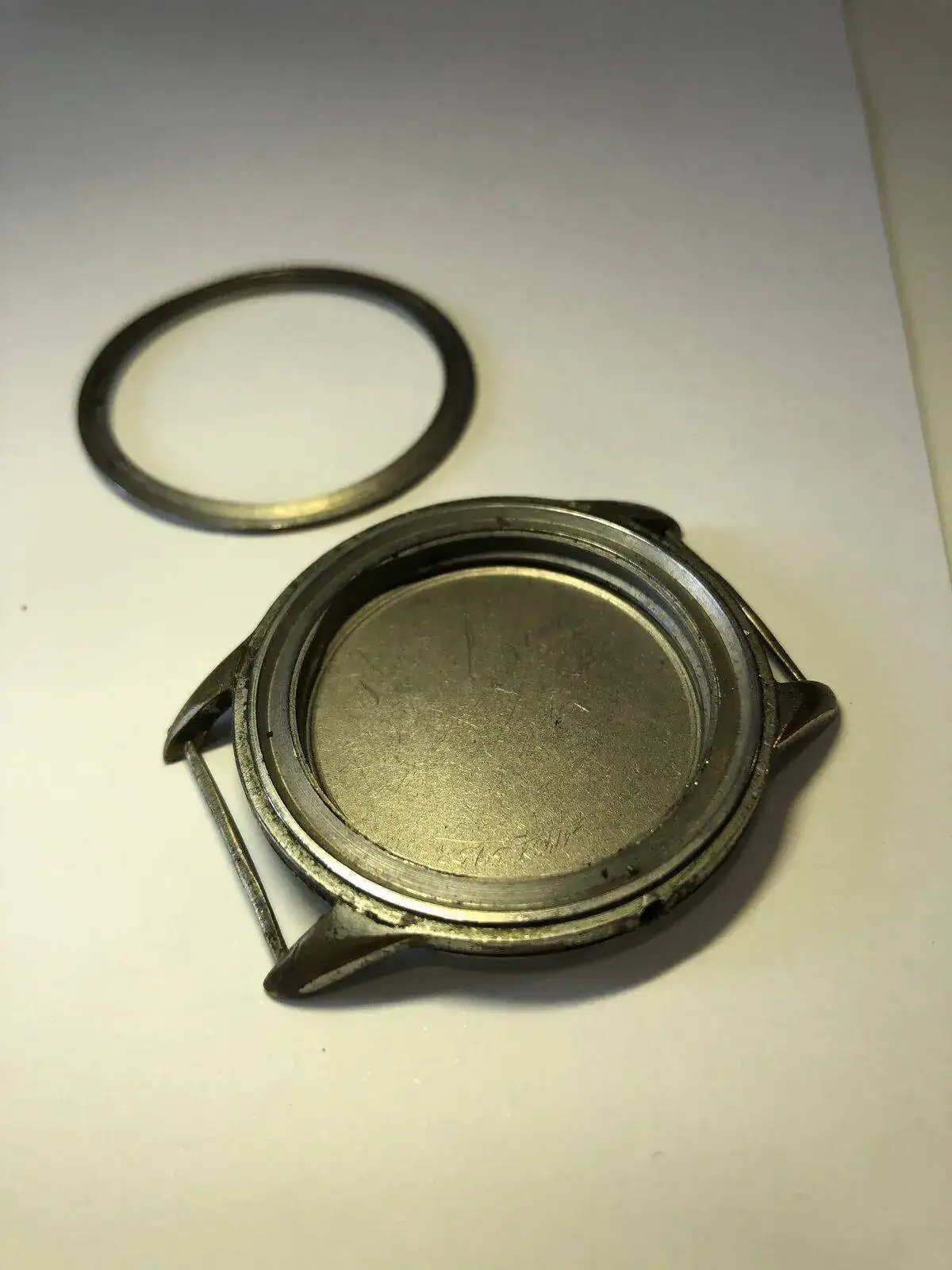

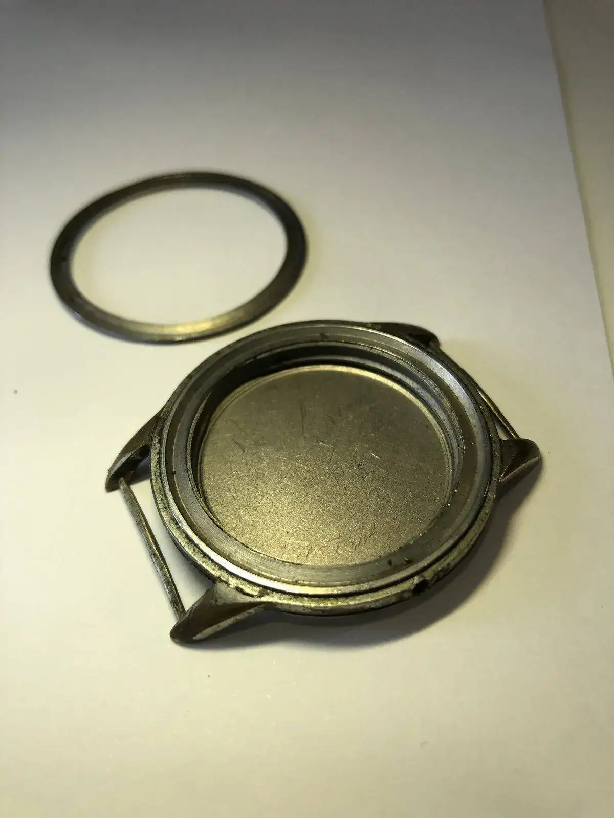

Muchas gracias por la aclaración... pongo fotos de la caja...

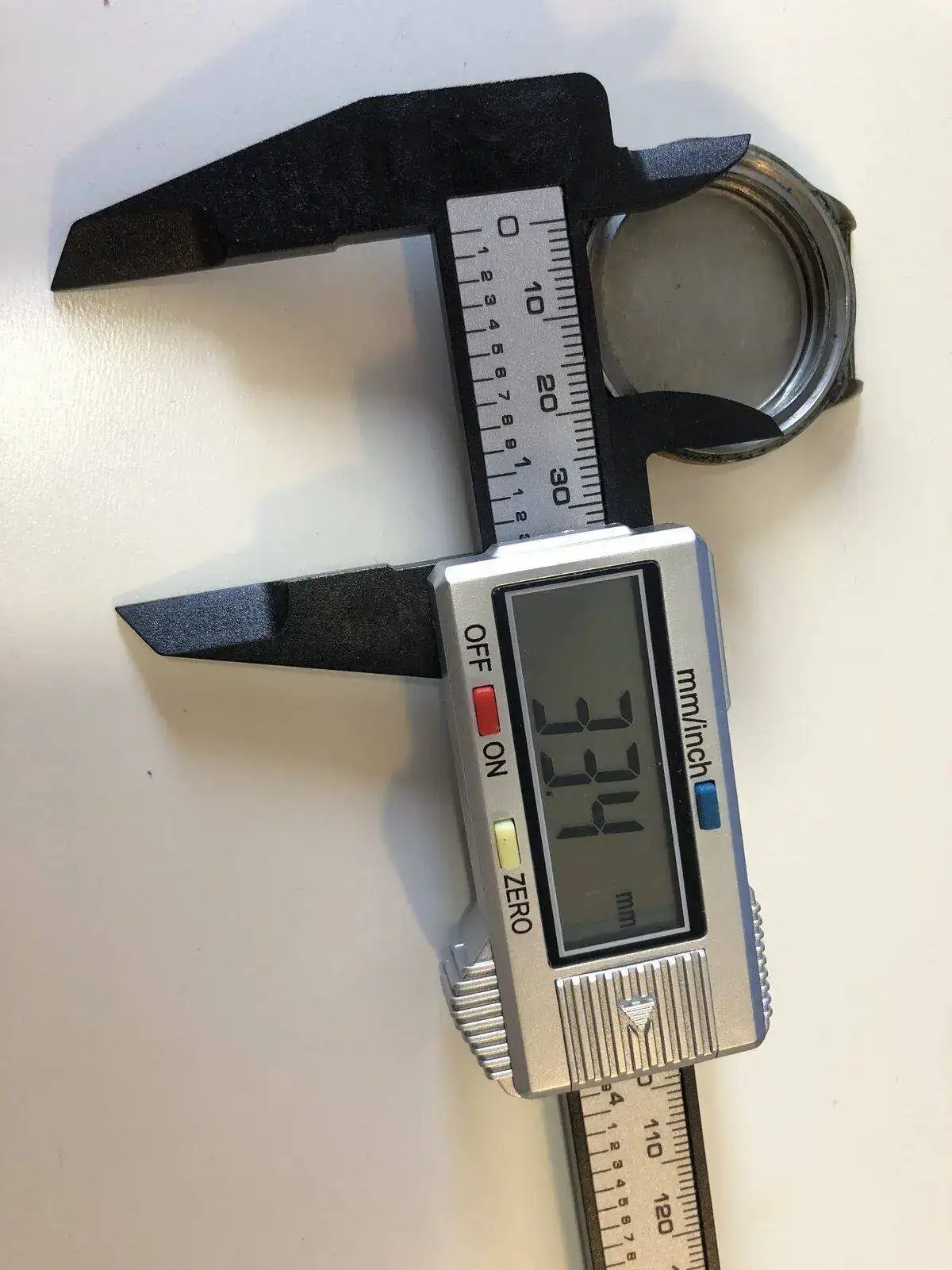

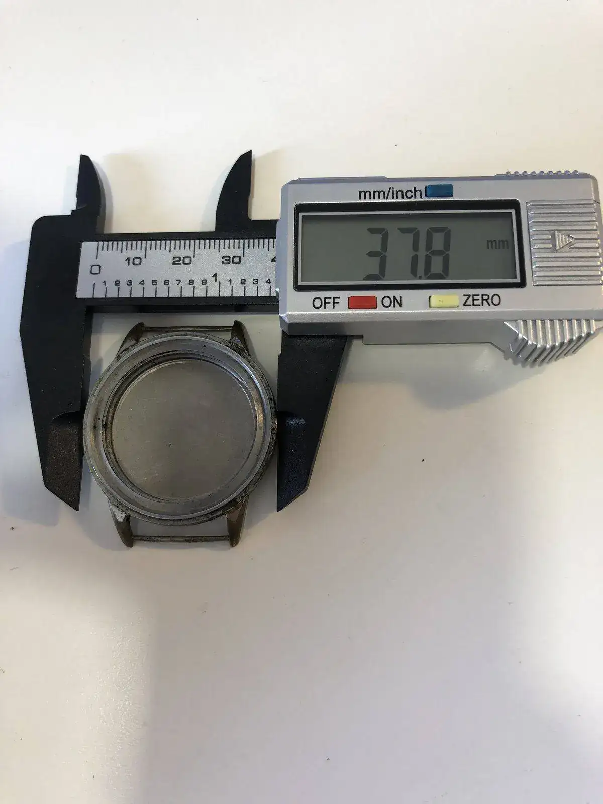

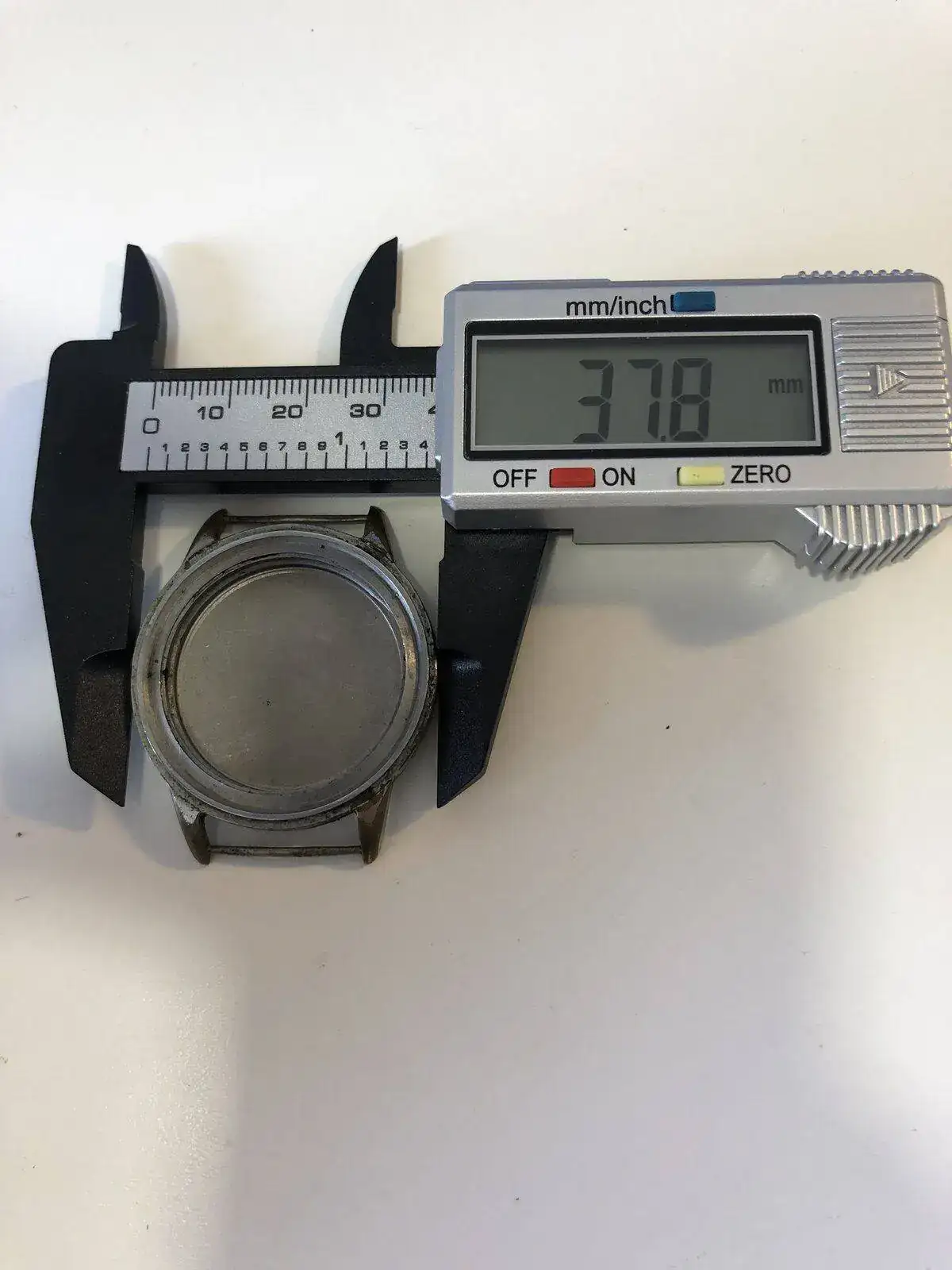

En la medida de la caja, sé que no está bien colocado el cáliper, pero no podía ponerlo y tomar la foto, así q he dejado la medida que he tomado y lo he colocado sobre para dar la idea de lo que se medía...

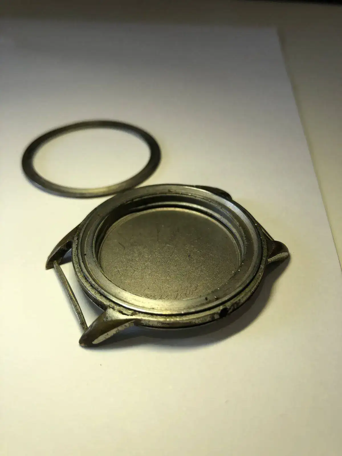

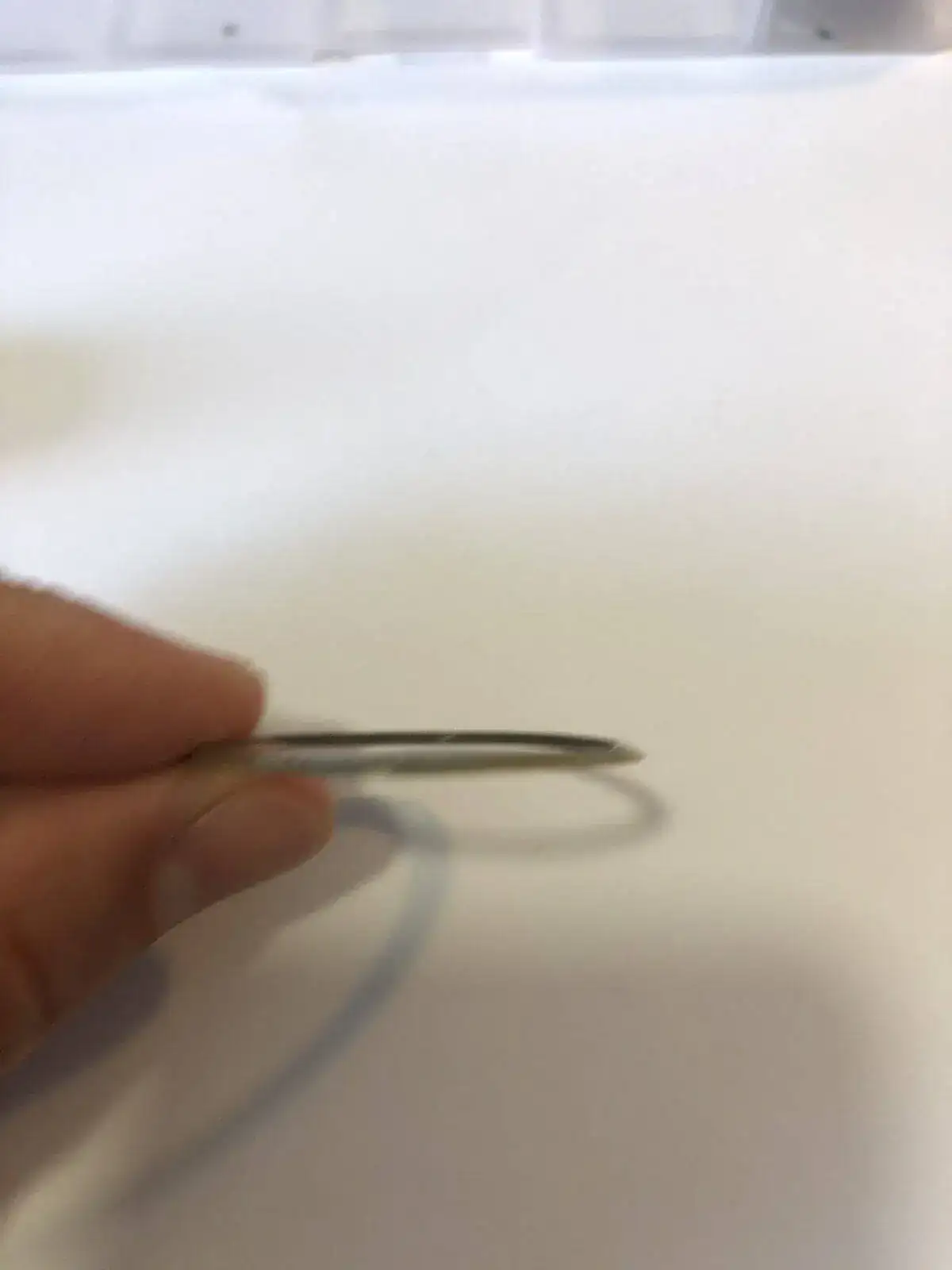

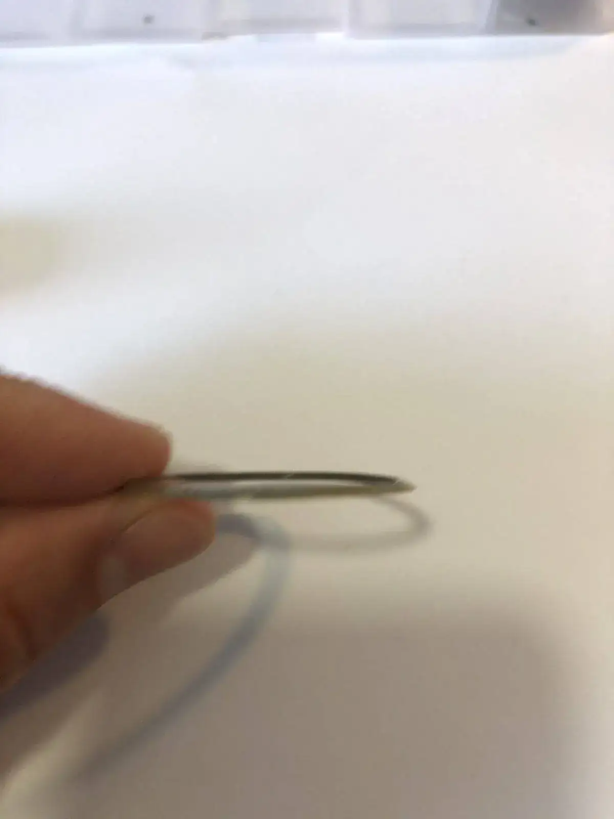

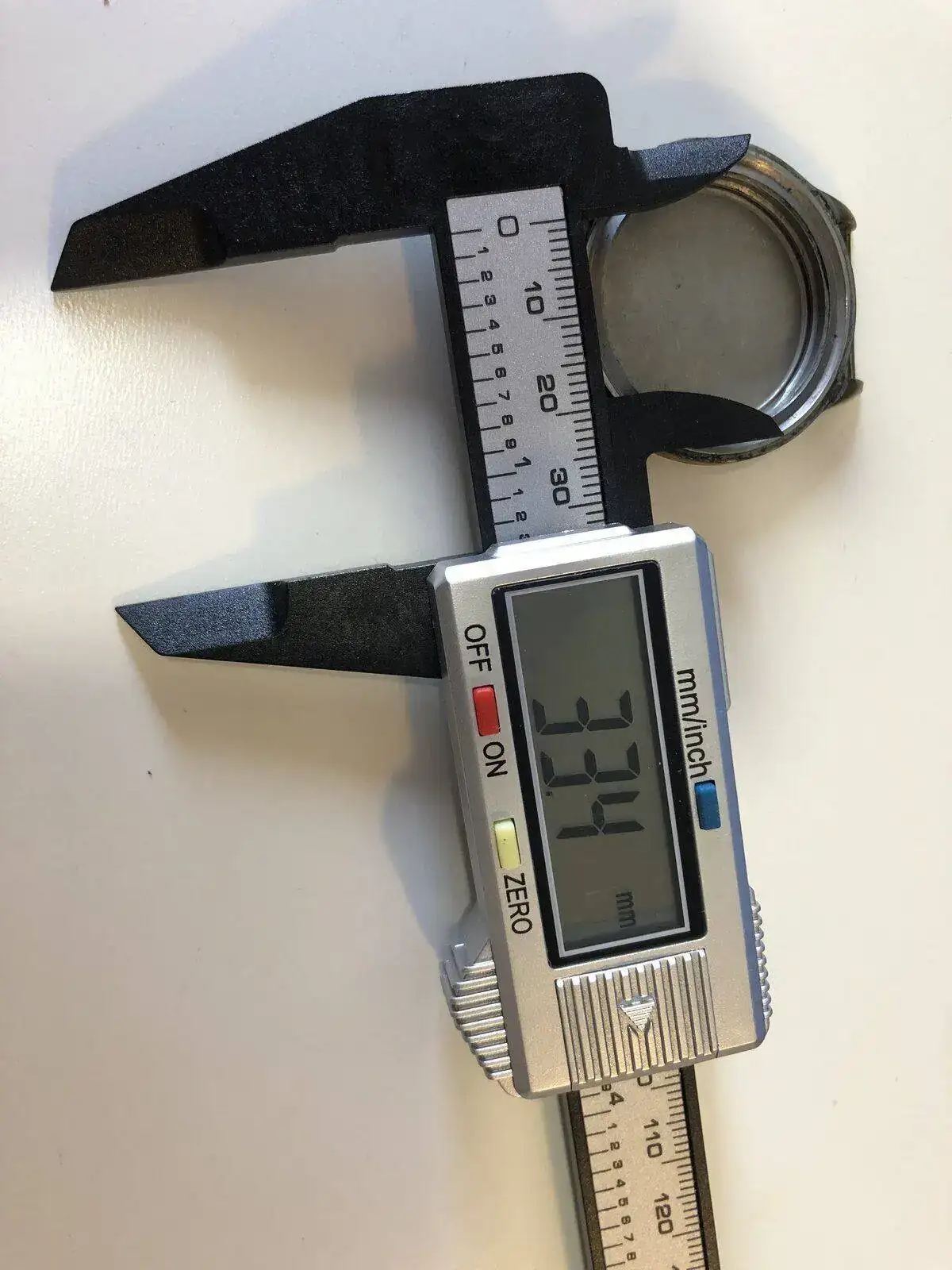

En la fotografía del aro, verán que está curvado... no ajustaba bien desde un inicio... no logro colocarlo bien, es por eso que busco una caja nueva... además claro, de las condiciones en que se encuentra esta... si alguien sabe cómo repararlo, también me serviría.
Me parece que necesito un mejor cáliper jajajaja... q las medidas no me cuadran mucho!

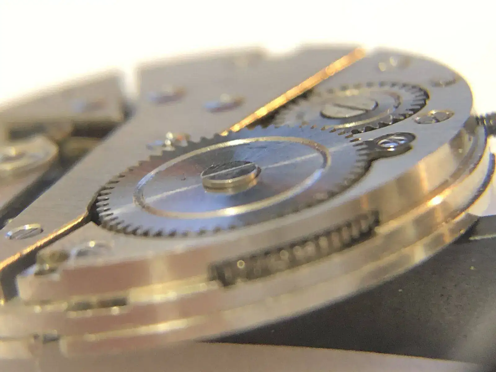

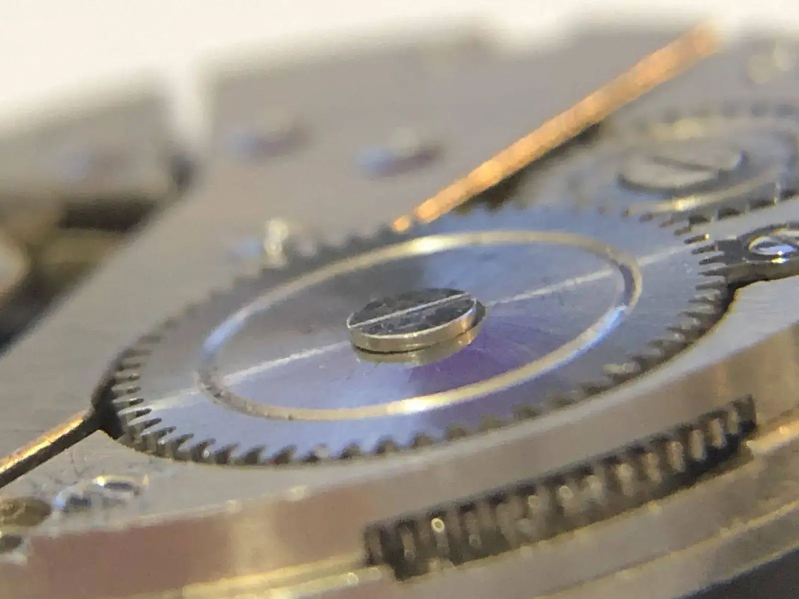

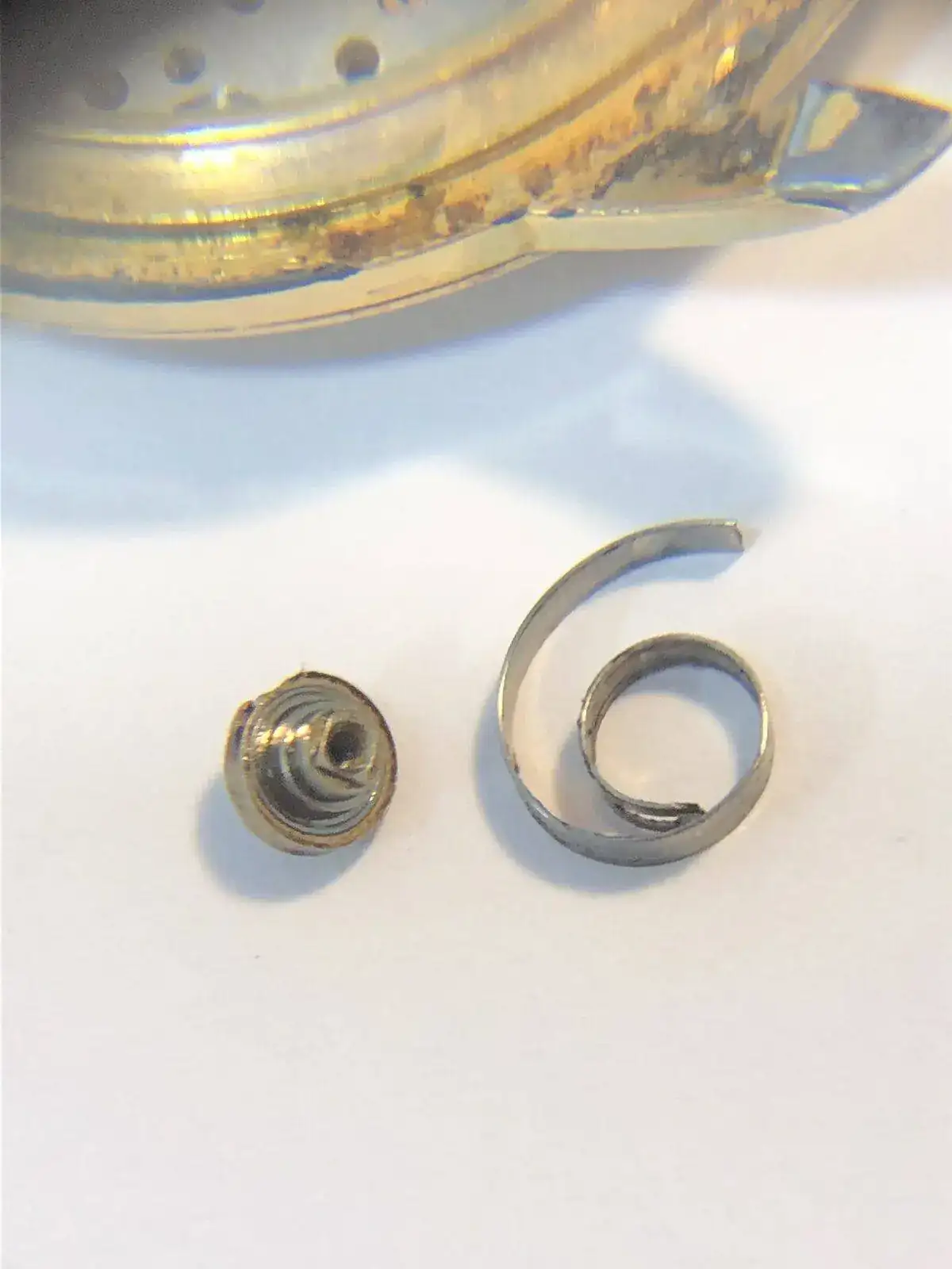

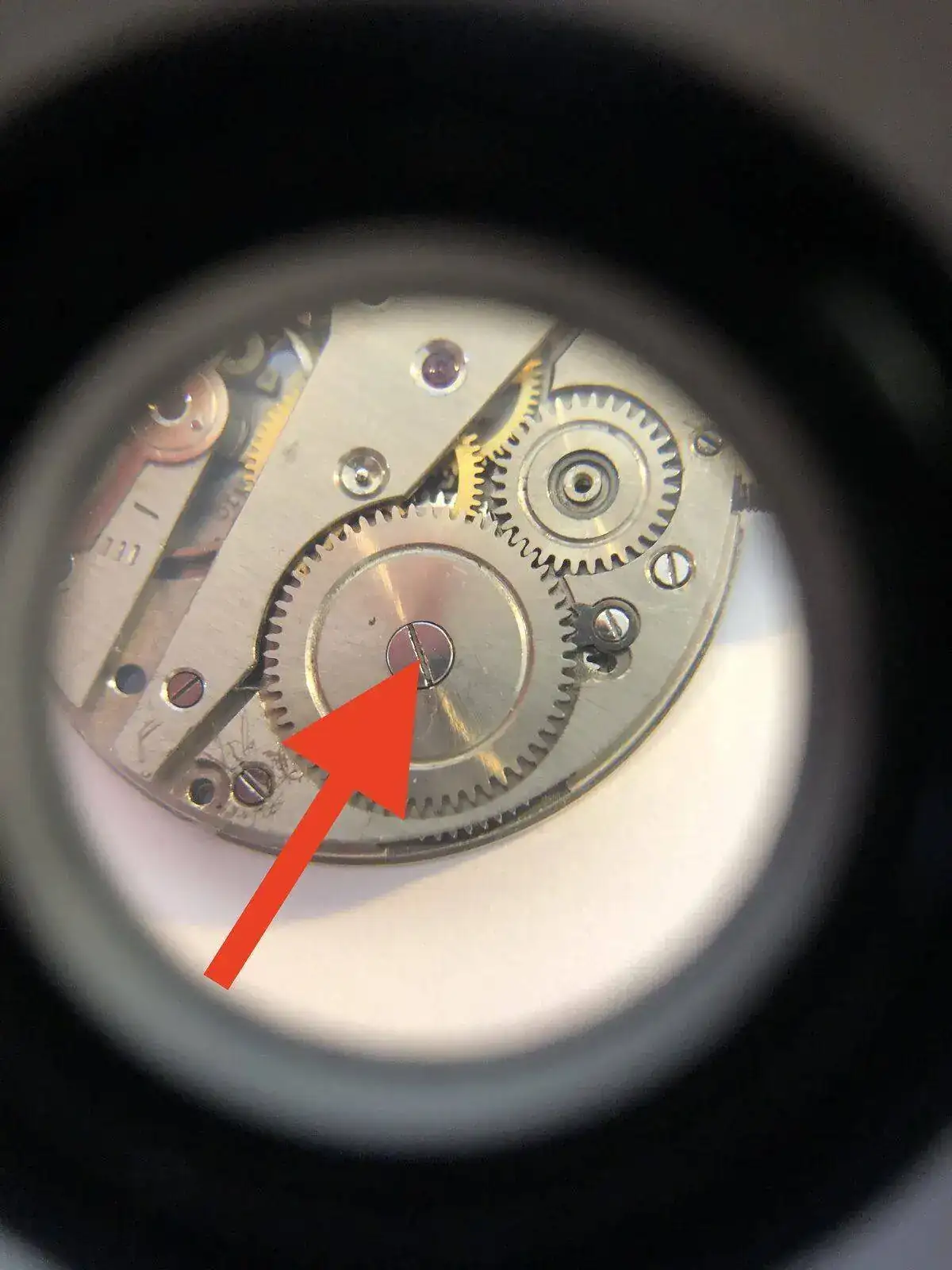

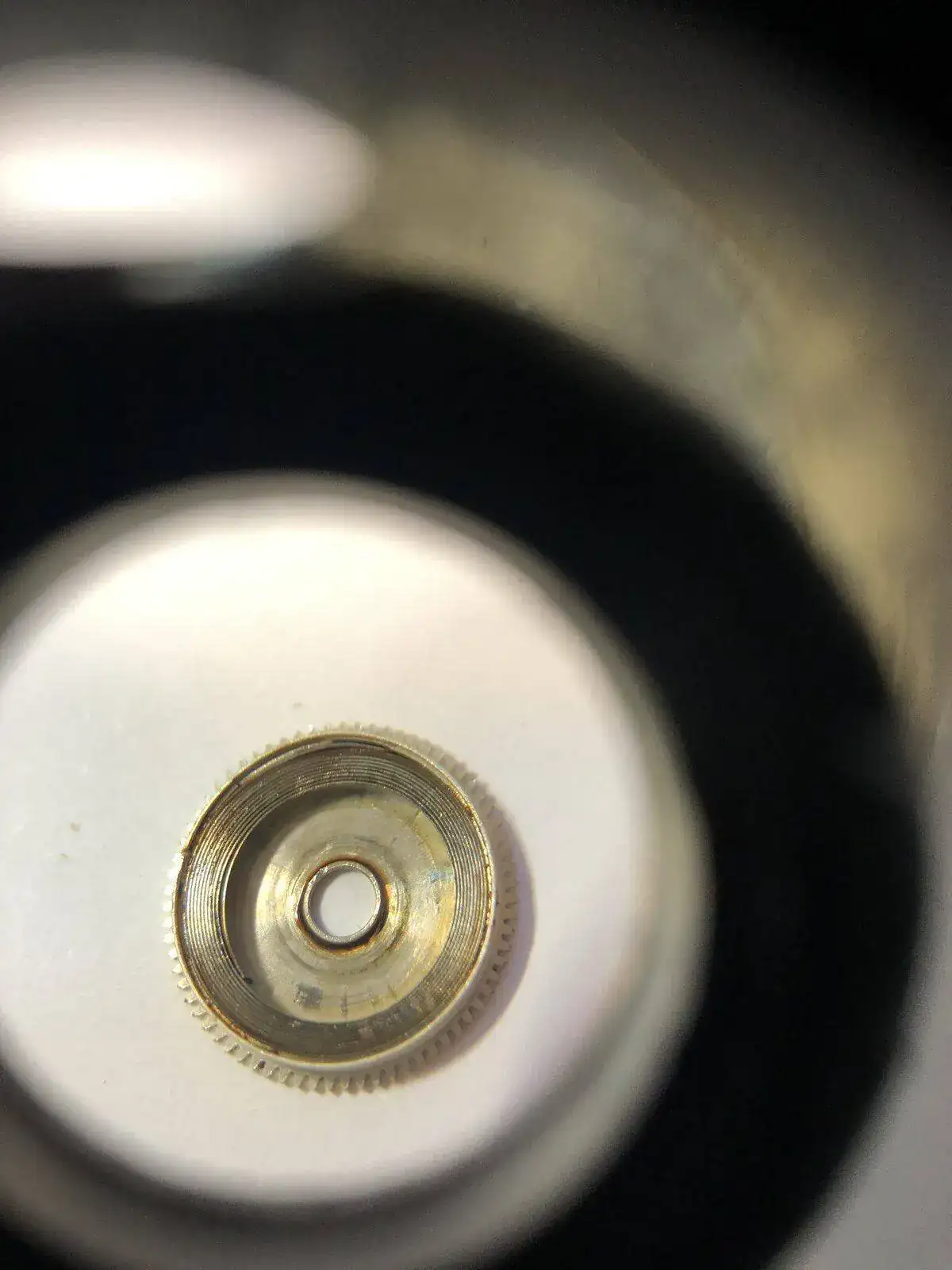

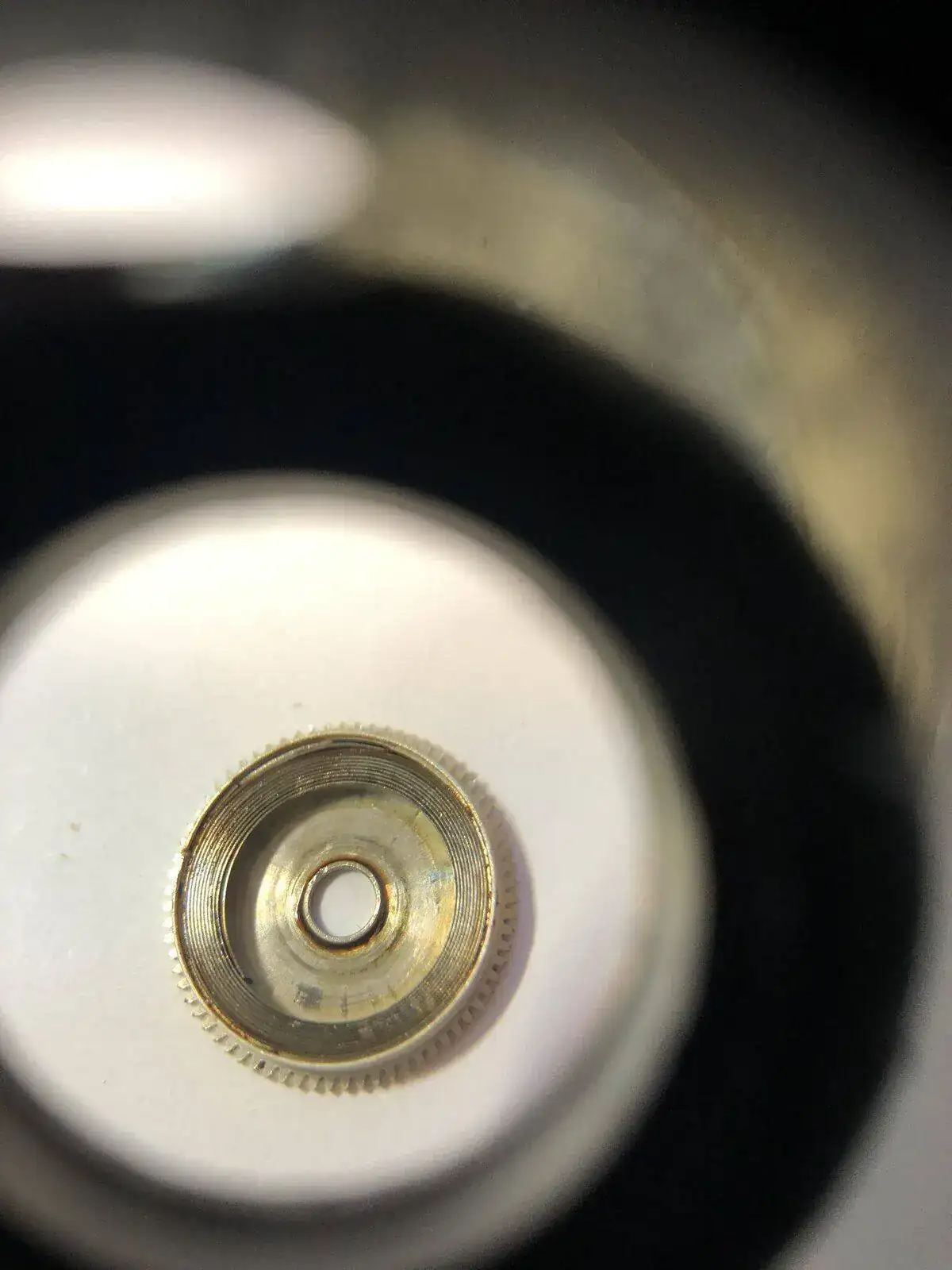

Ya entrados en detalle... necesito un reemplazo para el arbor o "barril" y el tornillo señalados, ya que está trasroscado o "barrido".
Ver el archivos adjunto 1254348Ver el archivos adjunto 1254349
Ver el archivos adjunto 1254359Ver el archivos adjunto 1254360
Ver el archivos adjunto 1254352
Ver el archivos adjunto 1254357

De nada compañero. Está claro que tu esfera es cóncava.
Si el bisel está doblado y no lo puedes poner, supongo que será porque no es el suyo y alguien lo dobló para intentar que no se saliera. Si es así dímelo porque hay soluciones.
Para el tornillo del rochete, también hay soluciones. Por la foto no parece que ni esté barrido, ni trasroscado. Seguramente esté pasado de rosca.
Saca el eje del barril, límpialo bien, y con la punta de un alfiler pones en la rosca una microgota de cianocrilato, y cuando esté seco, muy despacio vas atornillando el tornillo.

El bisel la verdad no sé si lo forzaron o no... no tengo como llevarlo a la forma recta, y no lo quiero acabar rompiendo. Pero dime opciones e intentamos!
Puedes ponerlo entre dos maderas de contrachapado, a modo de sándwich, y con un tornillo de banco lo enderezas. Una vez enderezado, si no ajusta bien o se sale, y dependiendo de la holgura, puedes aplicar en el interior del bisel, barniz para metales, cianocrilato o p***k no más clavos. Uno de los últimos biseles que ajusté, lo hice con el no más clavos, y me quedó muy bien, ya que se adhiere muy bien al metal y tiene cierta flexibilidad, lo que hace que ajuste muy bien en la caja como si fuera una junta.

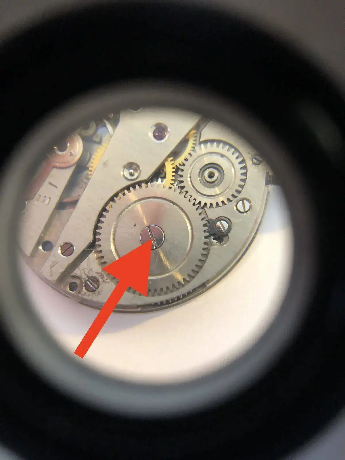

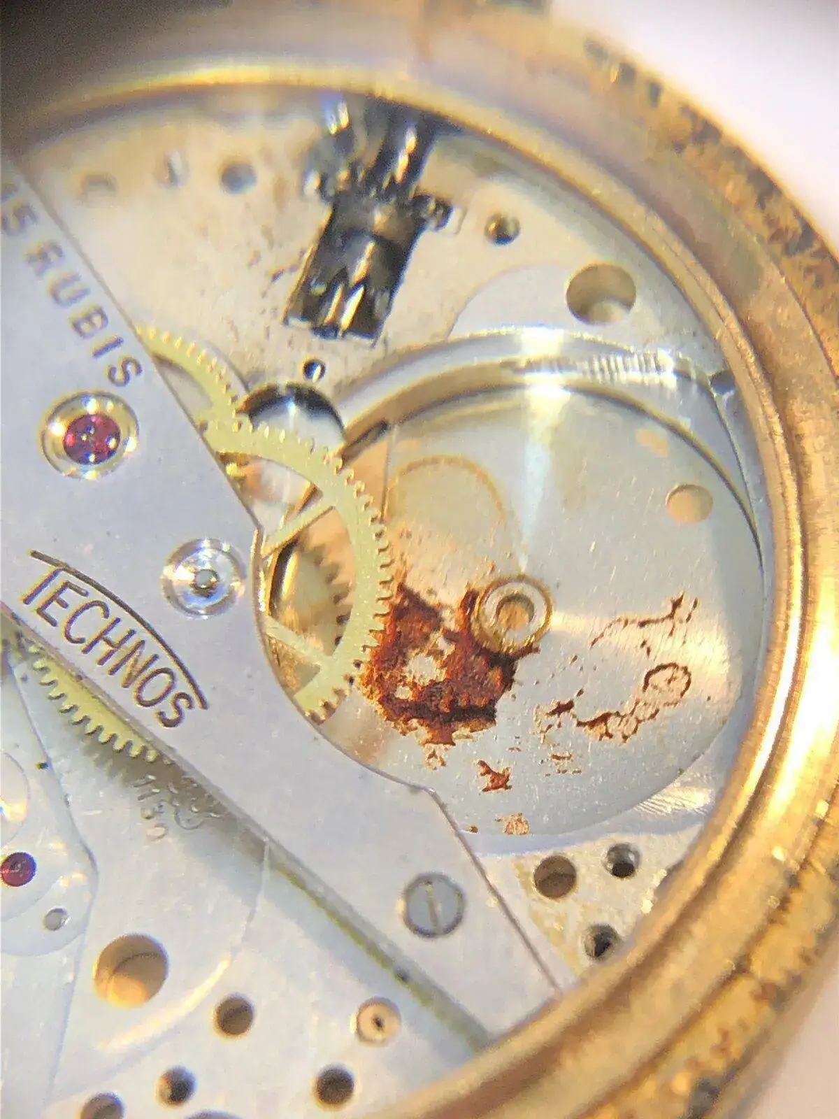

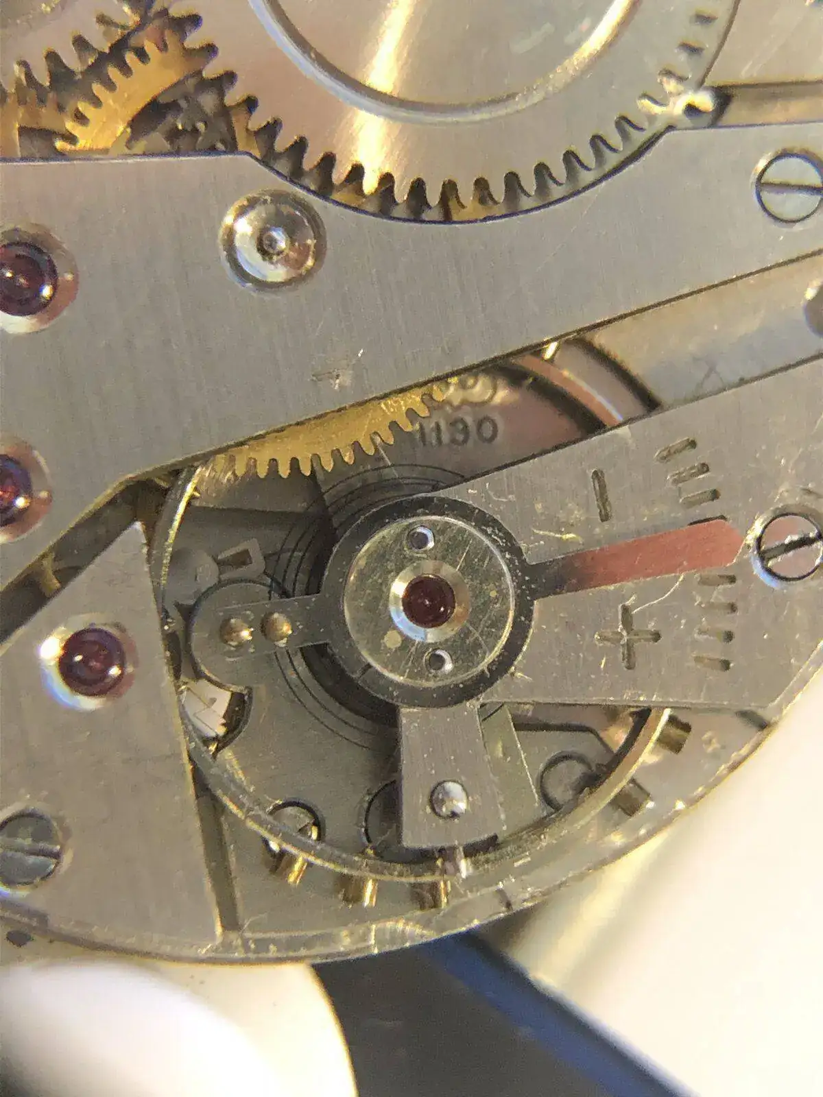

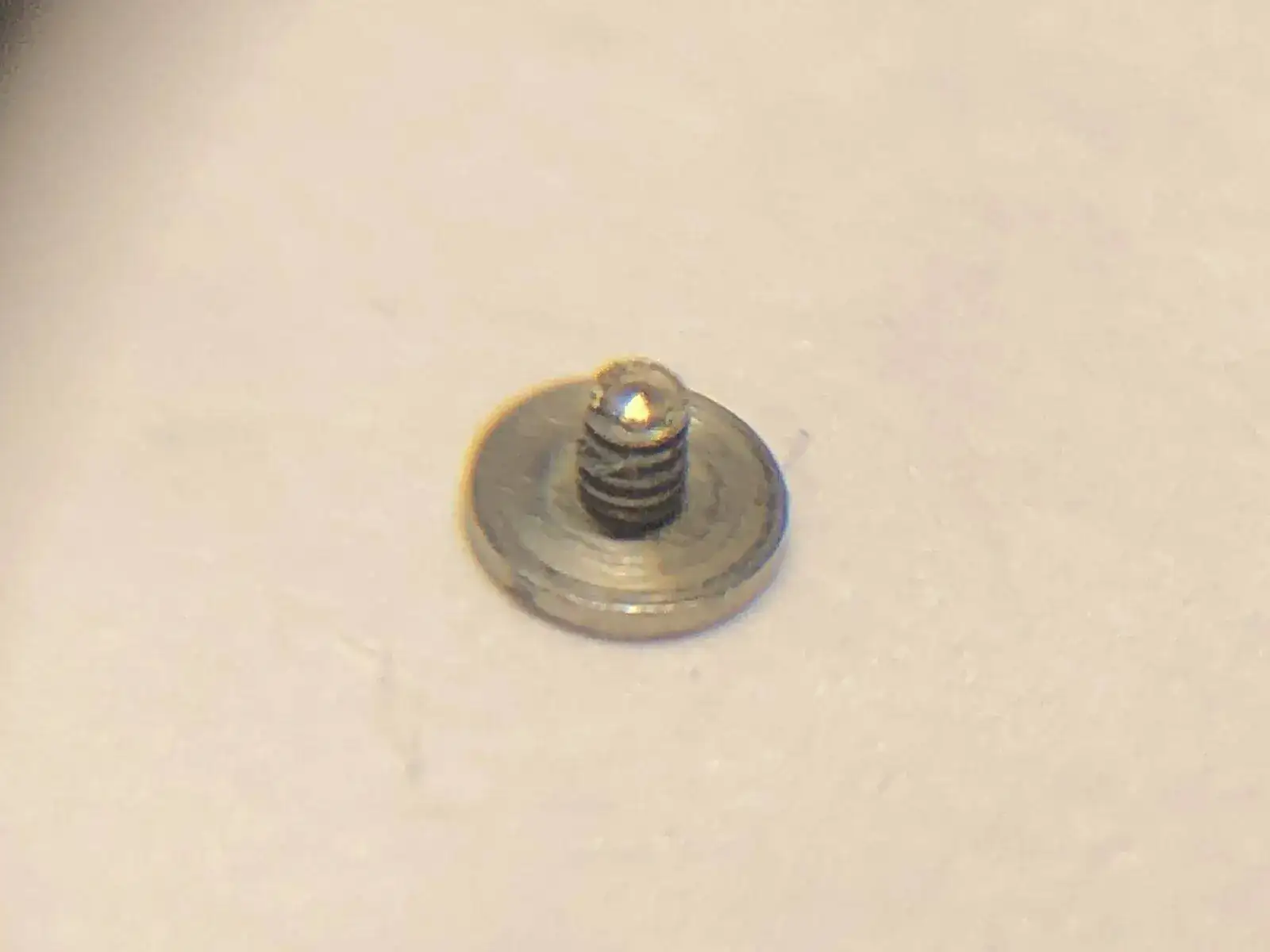

Vale, he sacado el movimiento de la caja de resguardo para trabajar en el con los consejos que, amablemente, recibí en el foro, me doy cuenta que las fotografías no muestran correctamente el tornillo, ya que había colocado otro para probar y me había olvidado.
Anexo fotografías mejores.
Probaré con el método propuesto, si no, me veré obligado a conseguir refacciones...
Gracias de nuevo!
Por estas últimas fotos, parece que la rosca del tornillo tiene algún resto o residuo. Es posible que alguien intentara algo similar a lo que te he comentado. Mira a ver si con la lupa puedes comprobar el estado de la rosca del eje del barril. A lo mejor es simplemente que el tornillo es pequeño. Muchas veces se pierde un tornillo y se intenta acoplar otro parecido.
