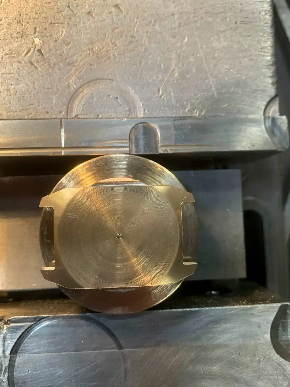

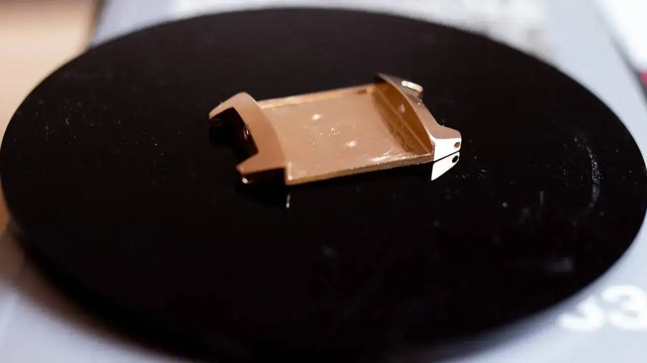

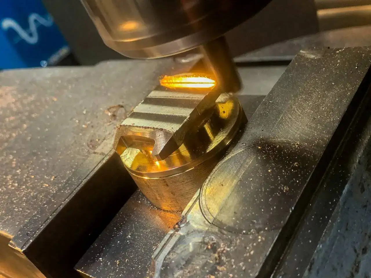

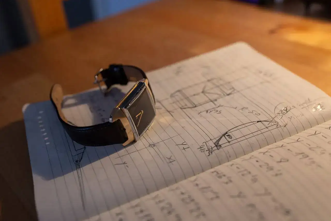

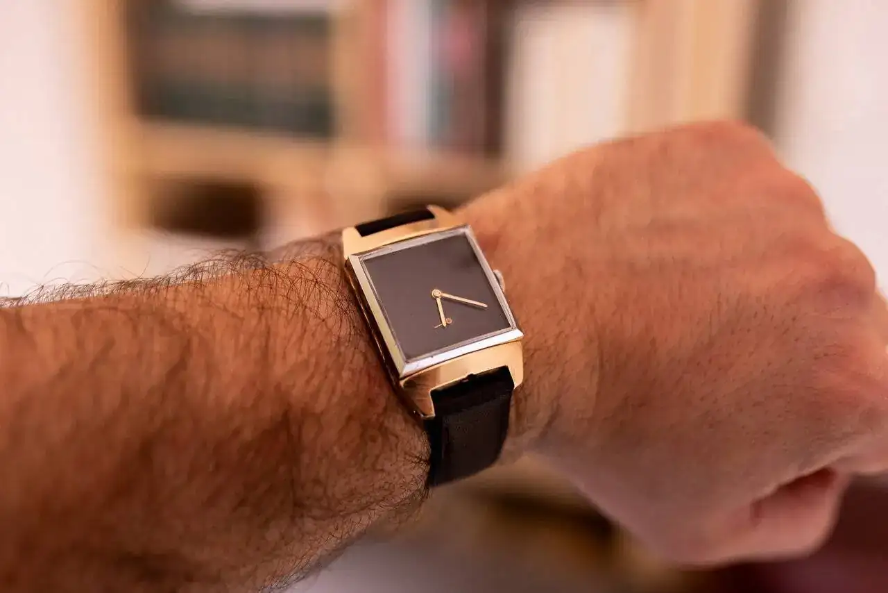

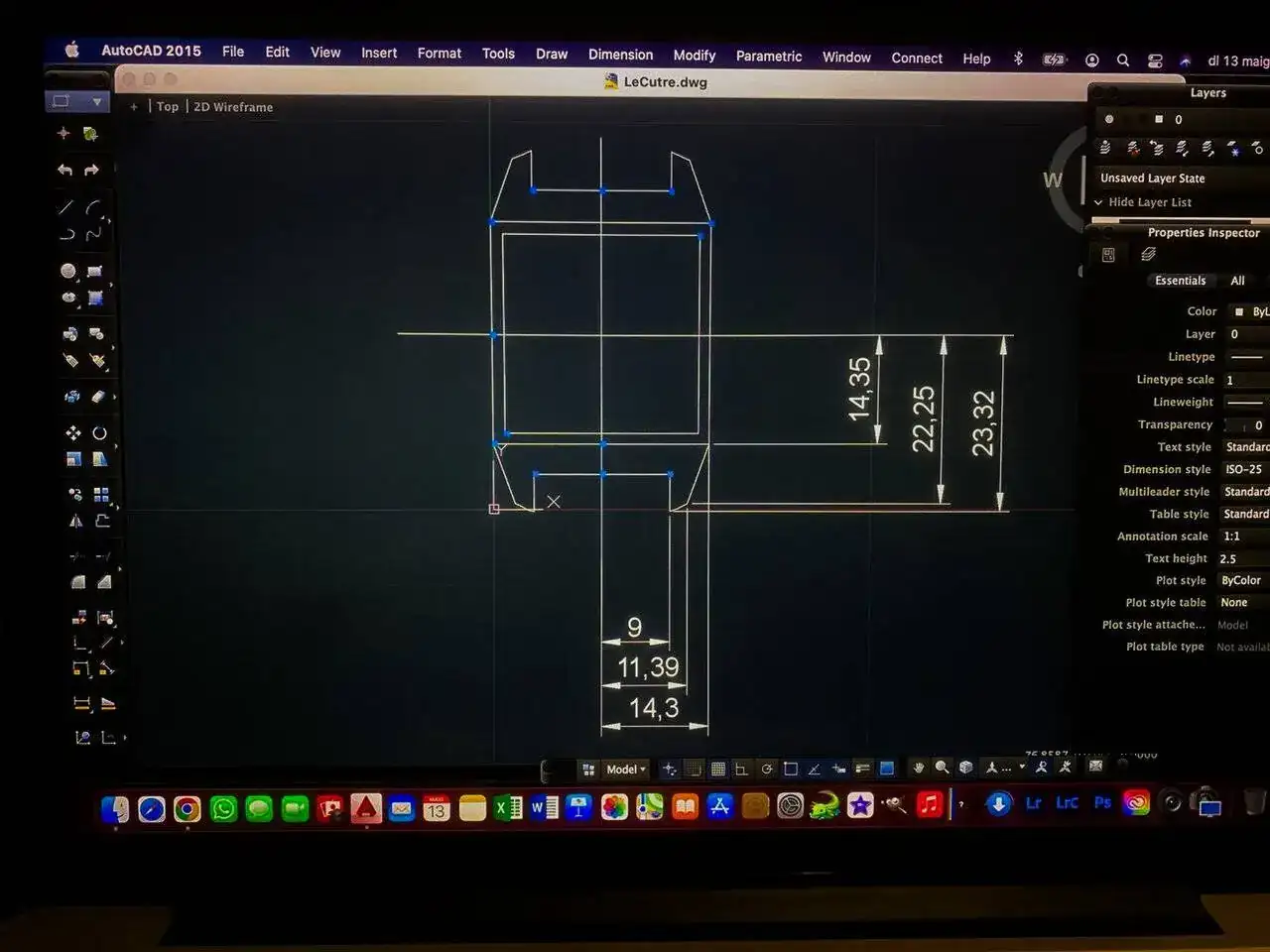

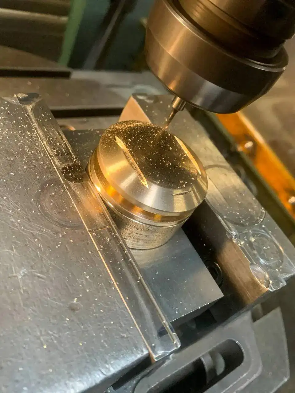

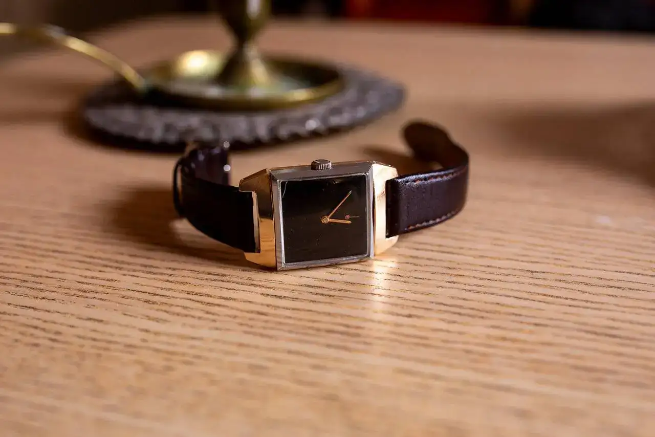

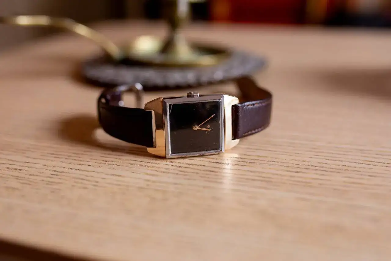

Buenas tardes,
la inspiración viene cuando viene y se va cuando quiere... o estoy medio año sin fabricar nada o en dos semanas hago dos cajas.

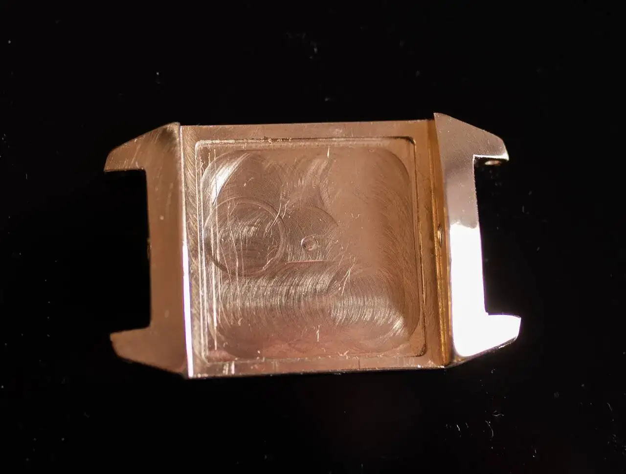

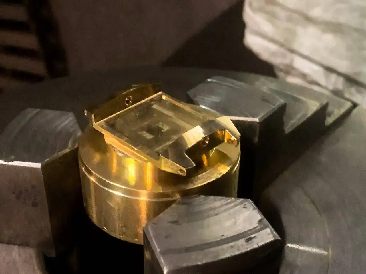

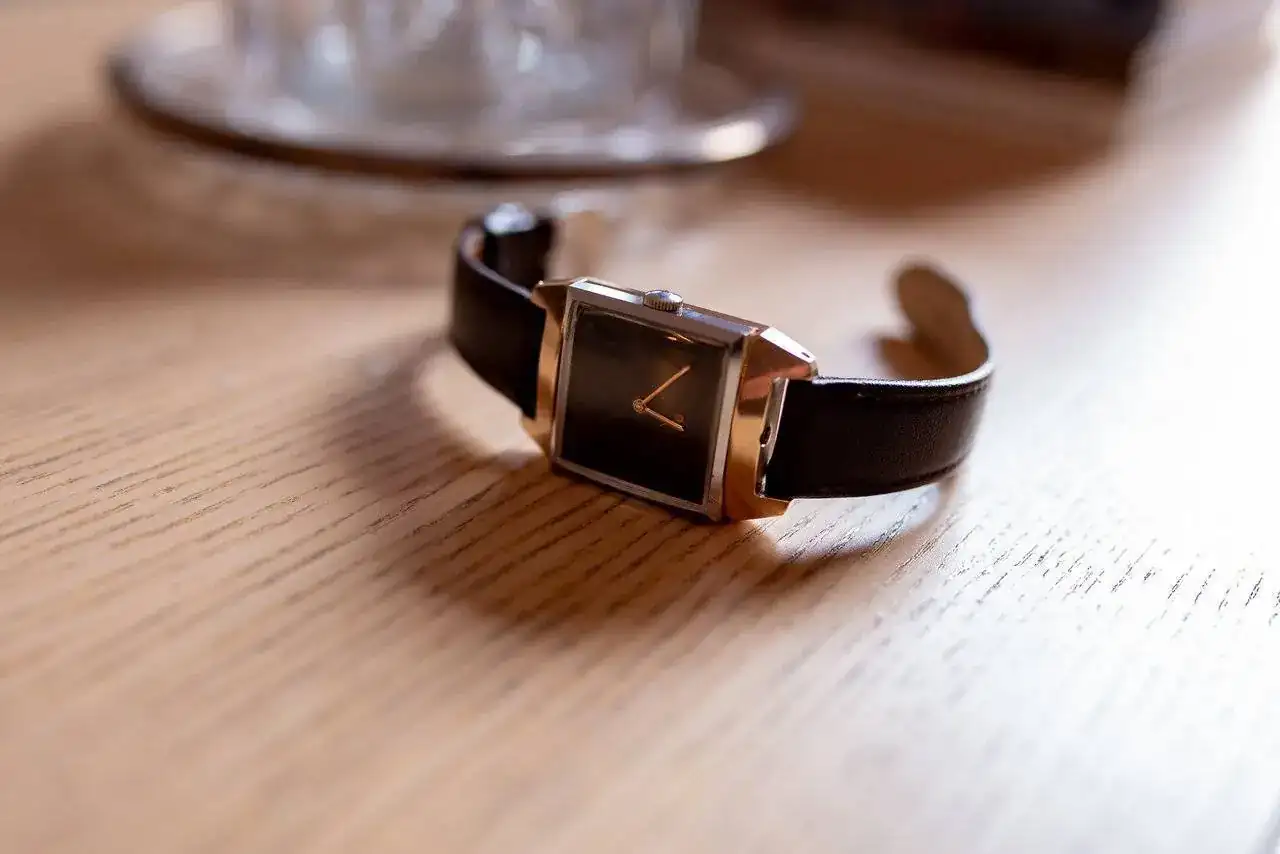

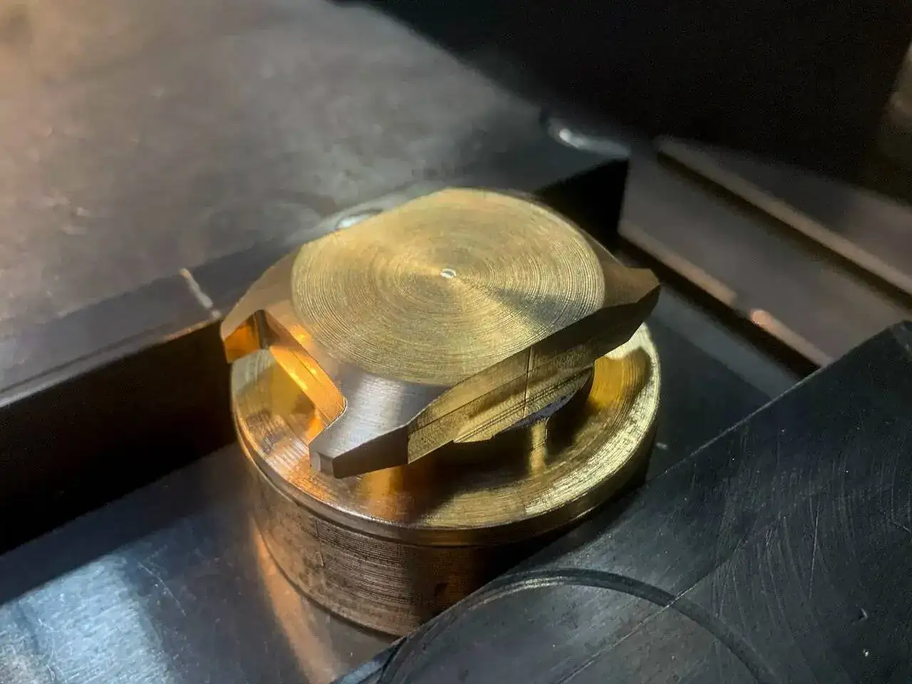

En este caso, aproveché un Duward con un calibre mecánico FHF 76, de los años 60, que Manel Alabart puso a tono, para hacer esta caja. La original de latón cromado, era cuadrada con asas extremadamente finas y de tamaño pequeño. La esfera estaba algo dañada y opté por esmaltarla en negro, limpia, como las que acostumbro a hacer. Aproveché para pulir las agujas, también de bronce, y retoqué la caja para dejarla cuadrada, sin asas y bien brillante.

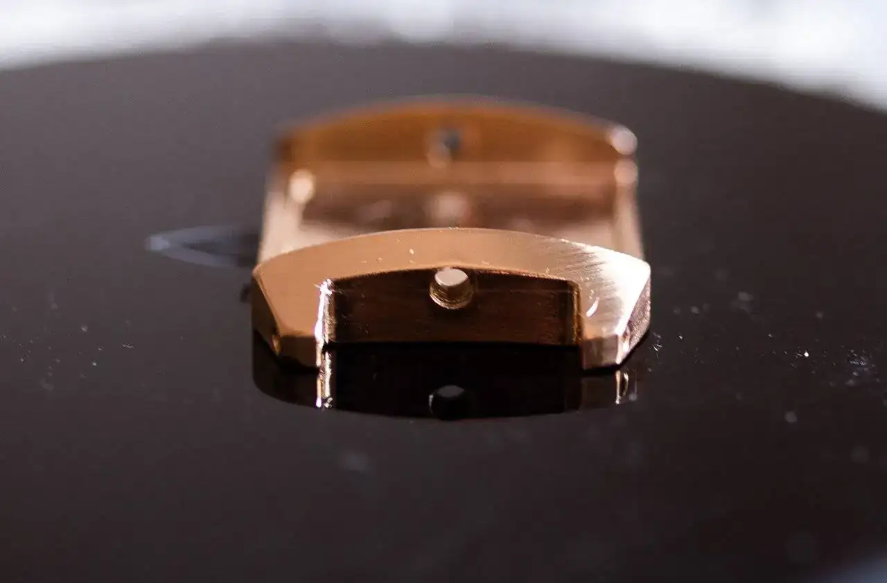

Tras pensar si hacer las asas rectas y fluyendo con la cuadratura de la caja, opté por hacerlas al estilo Jaeger reverso. Con un resultado curioso, más art déco que reverso. La caja cromada queda bien ajustada a la de Bronce, pero con dos tornillos M3 queda asegurada del todo.

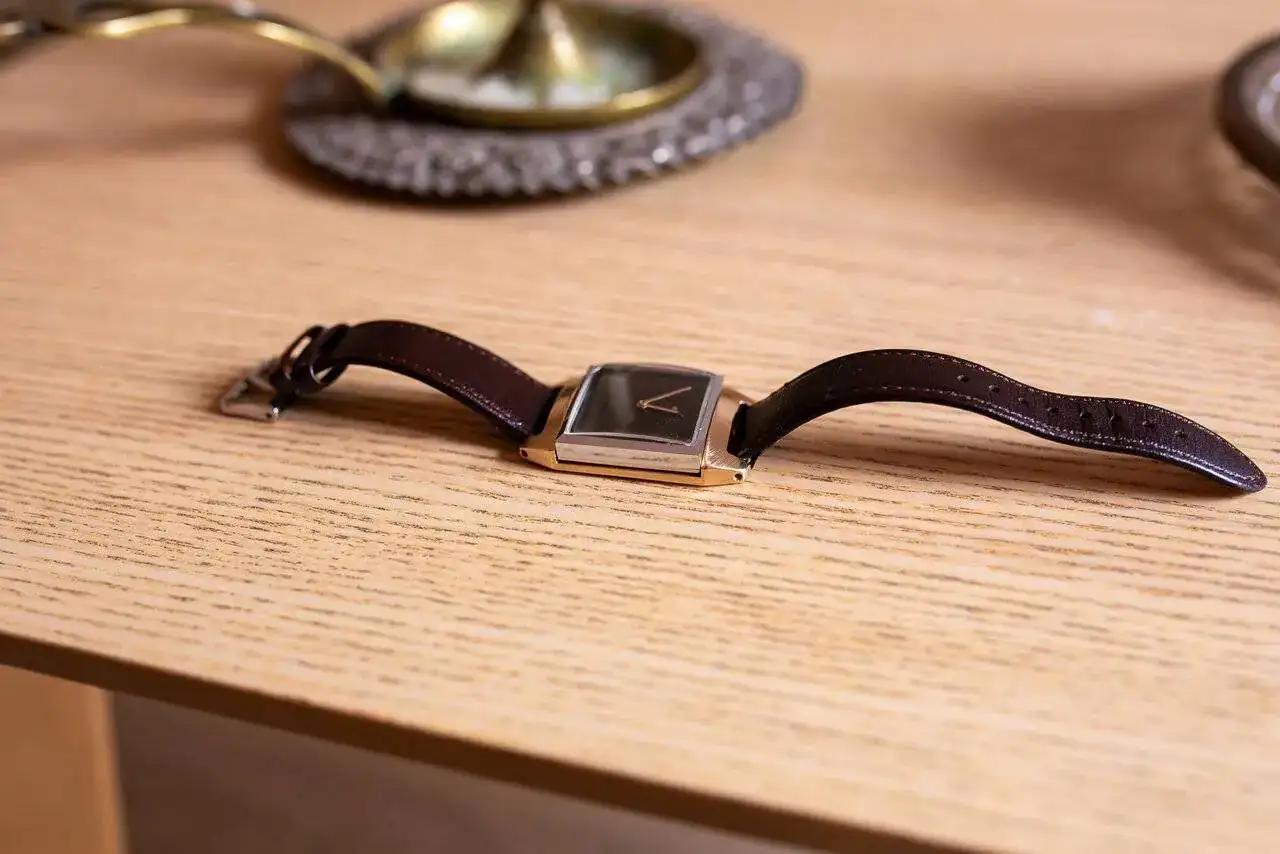

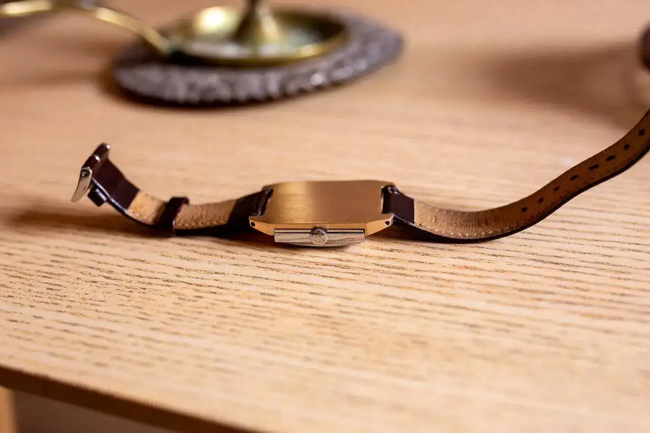

Finalmente acabado y pulido, y correa de piel marrón de 18mm. Por cierto, el tamaño del reloj, ahora ha aumentado de los 28,5 x 28,5mm a los 46.5 x 28,5mm.

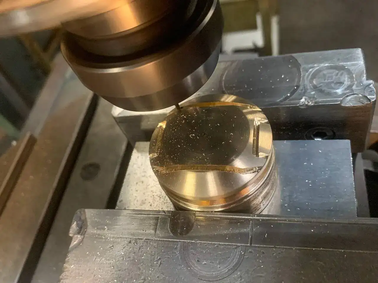

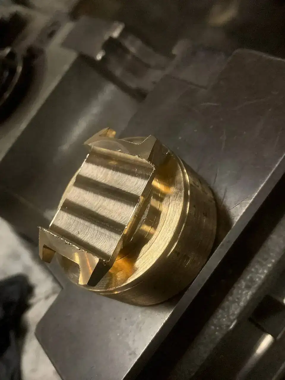

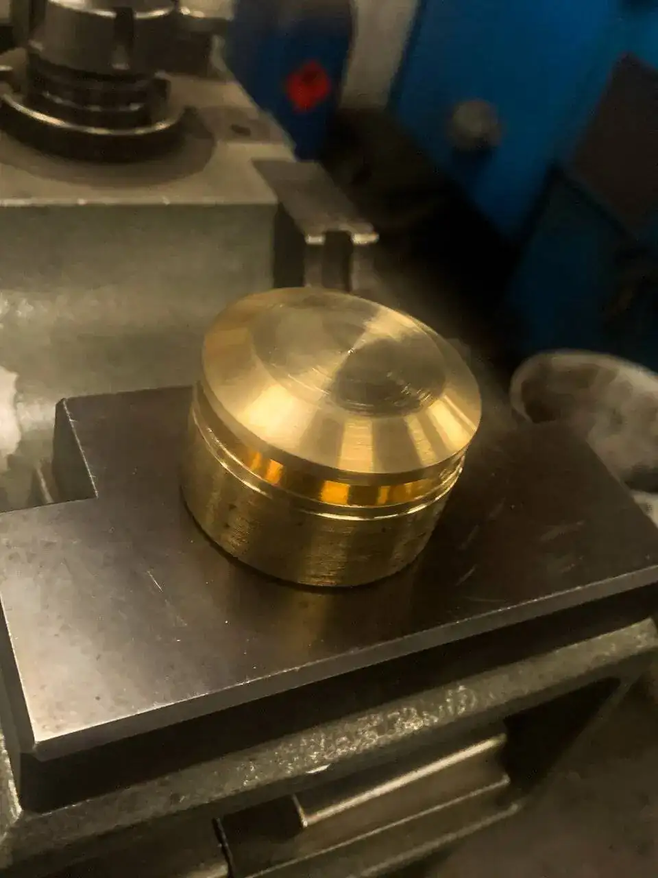

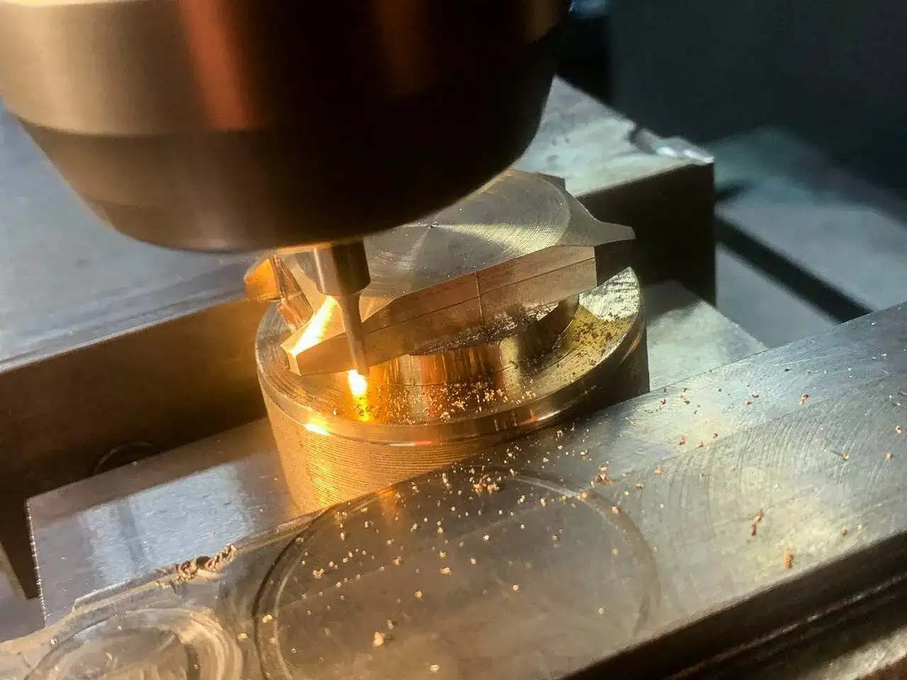

Espero que os guste, y os dejo a continuación y por orden, el proceso de fabricación. Para cualquier duda aquí me tenéis.
Saludos!!!!
Xavi

Buen trabajo, gracias por compartir.
Reacciones: Xavivintage
Increible, gran trabajo
Impresionante lo que puedes hacer con el metal compañero, me gusta mucho como ha quedado, gracias por compartir.
No es mi estilo de reloj, pero el trabajo es impresionante y el contraste le va genial. Enhorabuena por el resultado.
Como mola!
Y con una legibilidad estupenda...
A disfrutarlo.
Te ha quedado un duward reverso muy resultón. Lo que no entiendo son los agujeros en la parte superior e inferior de la caja. Un saludo
