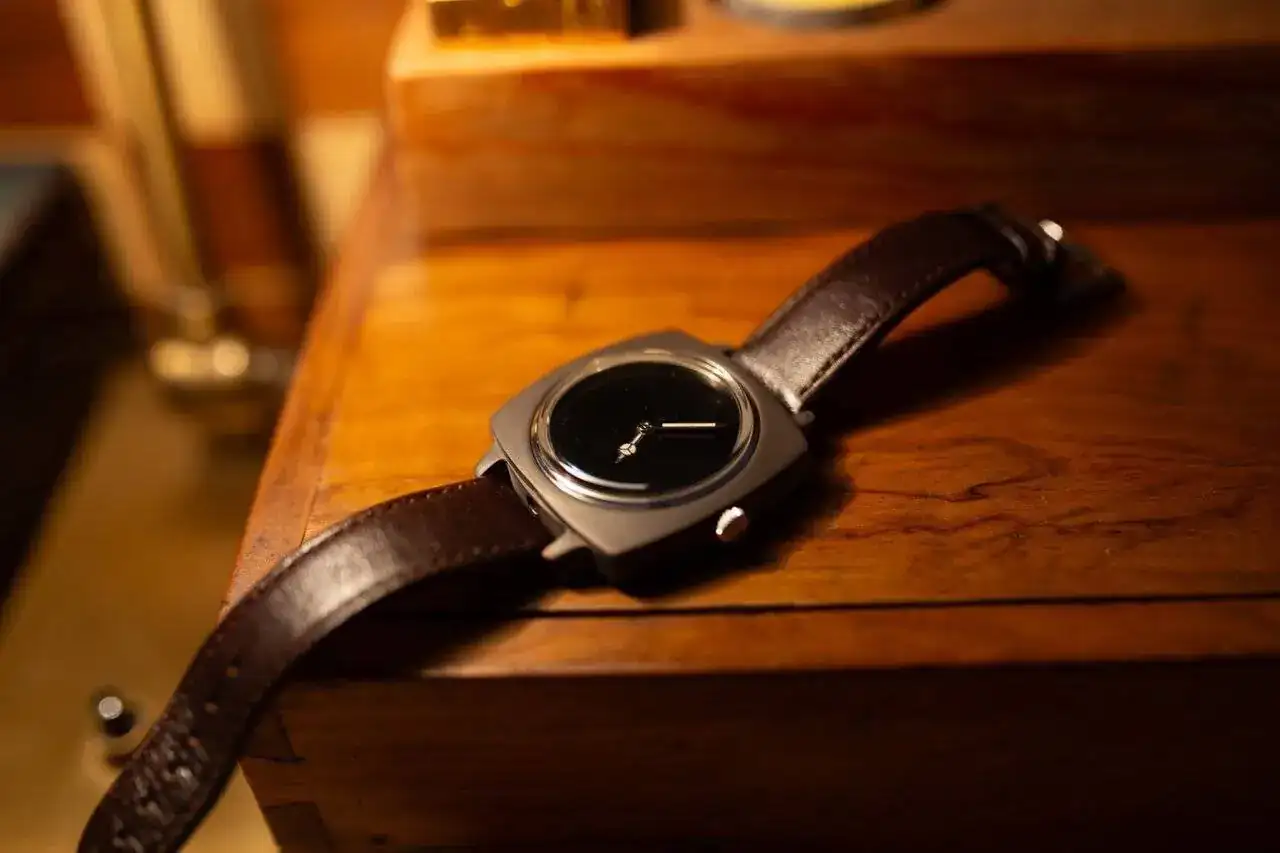

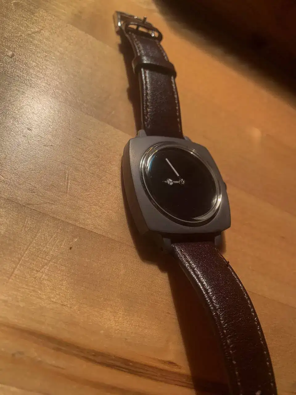

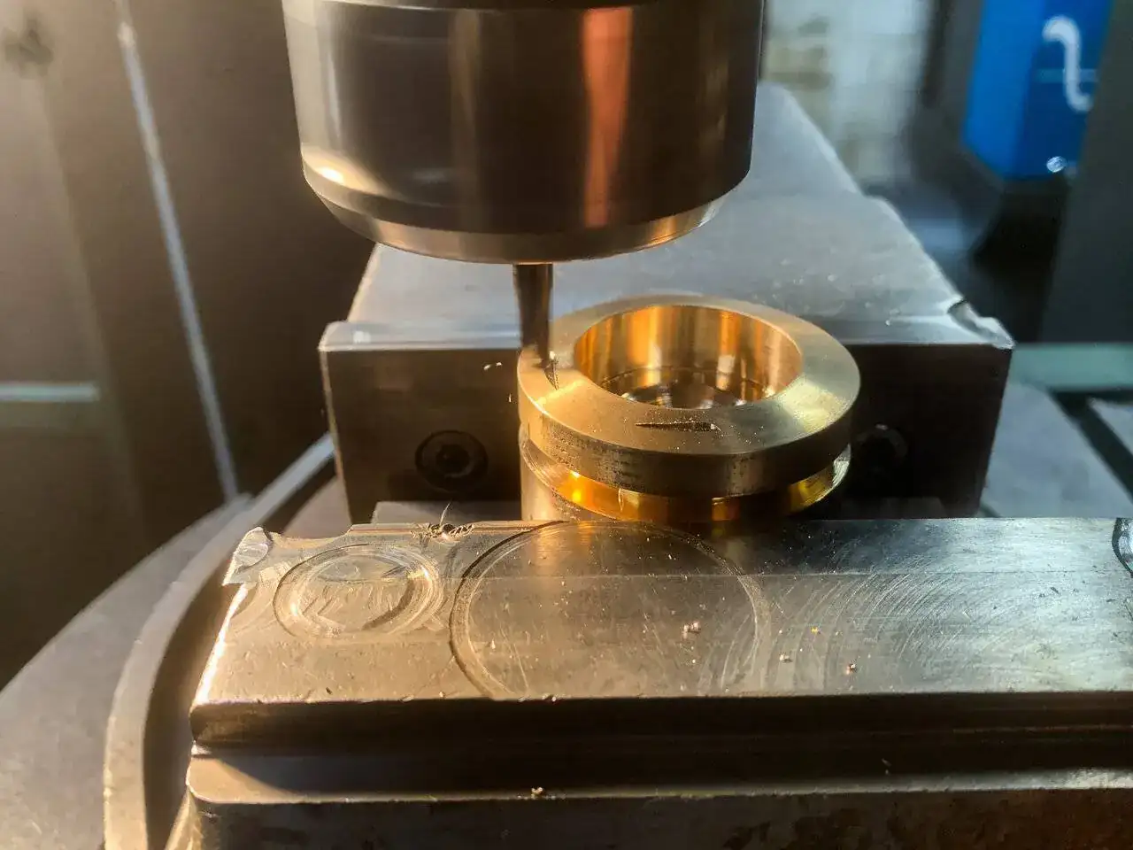

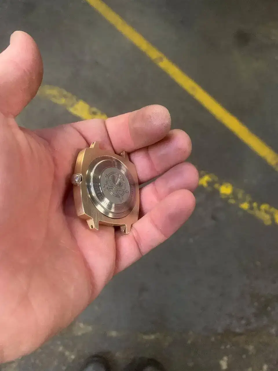

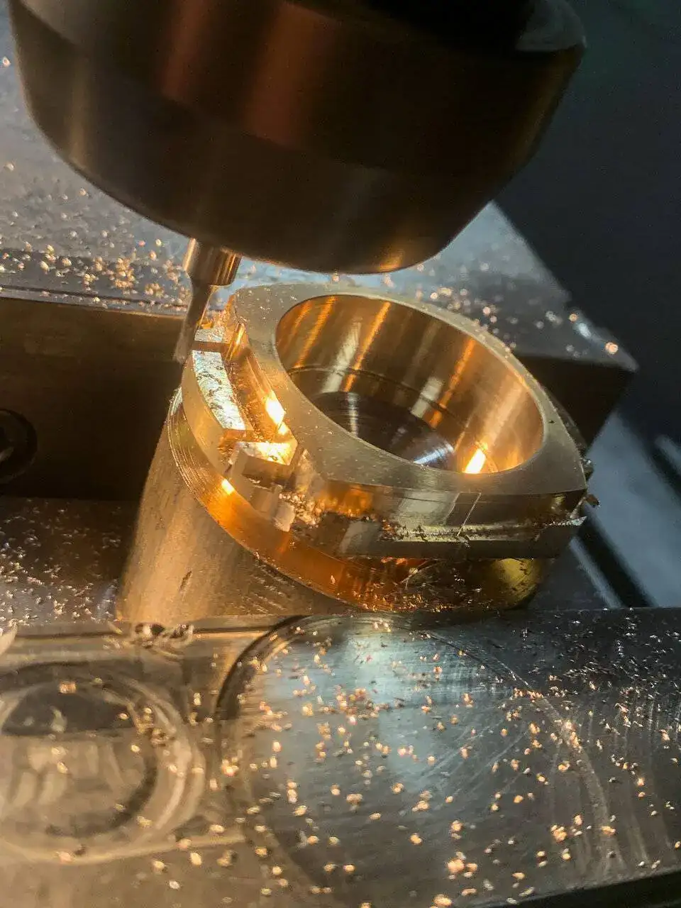

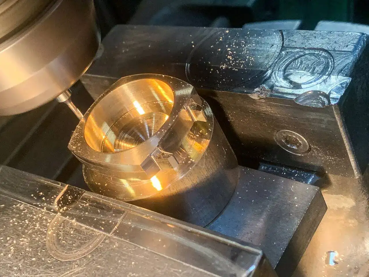

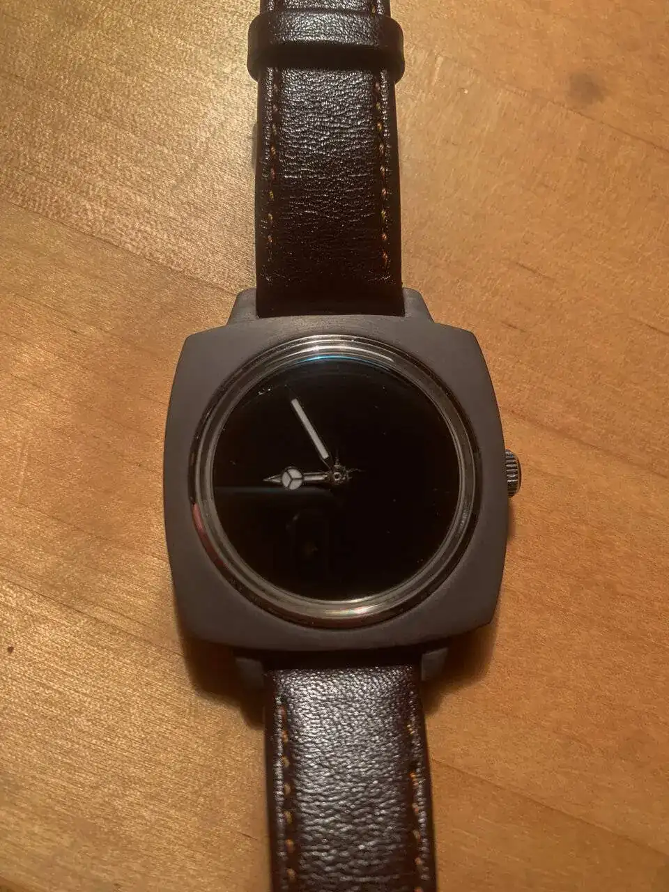

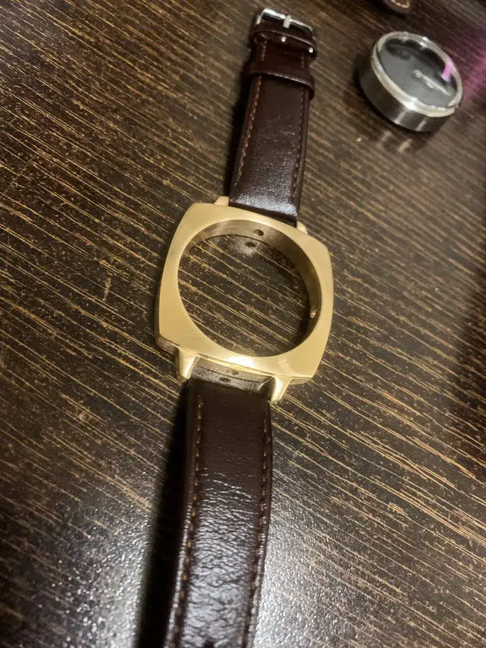

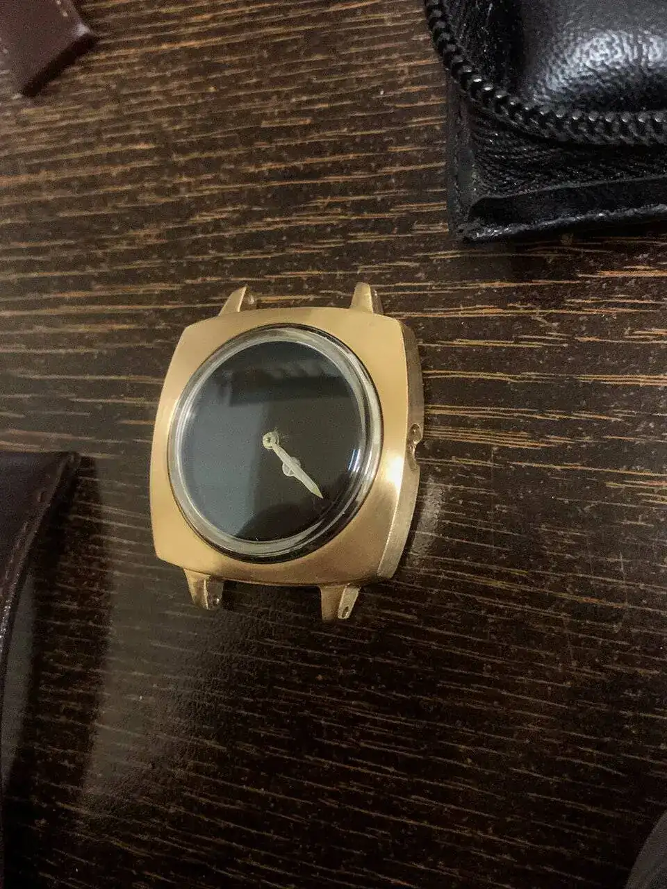

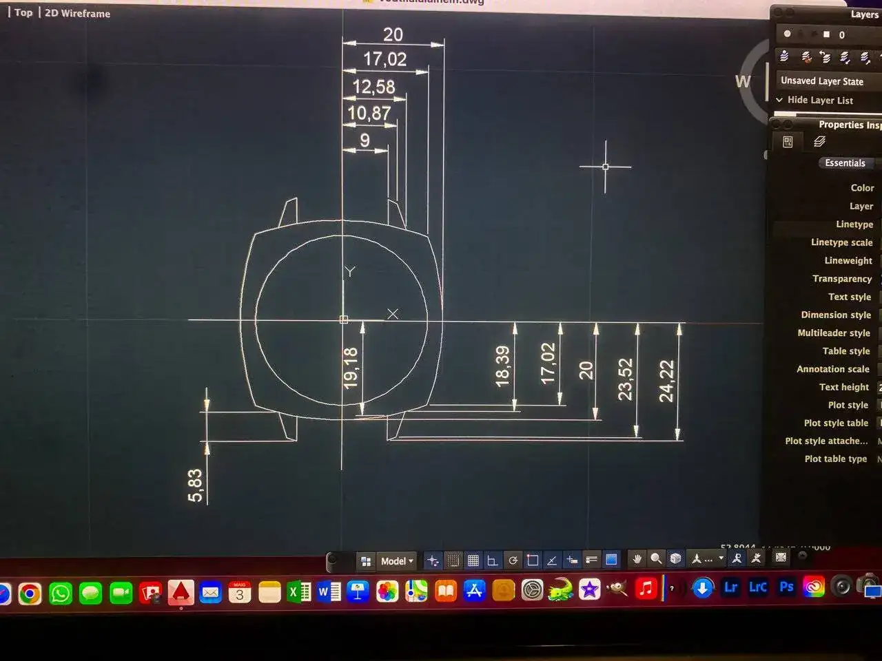

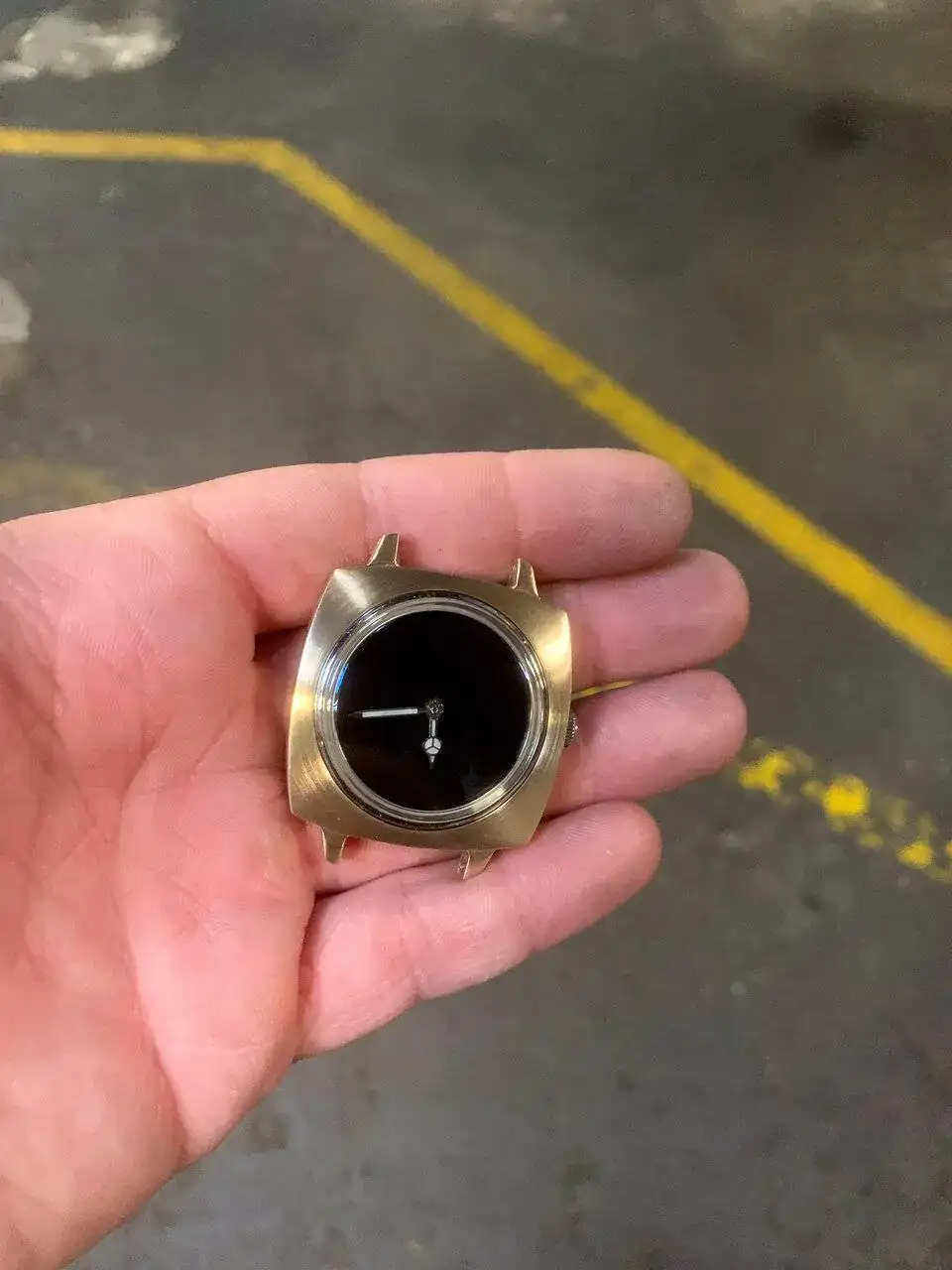

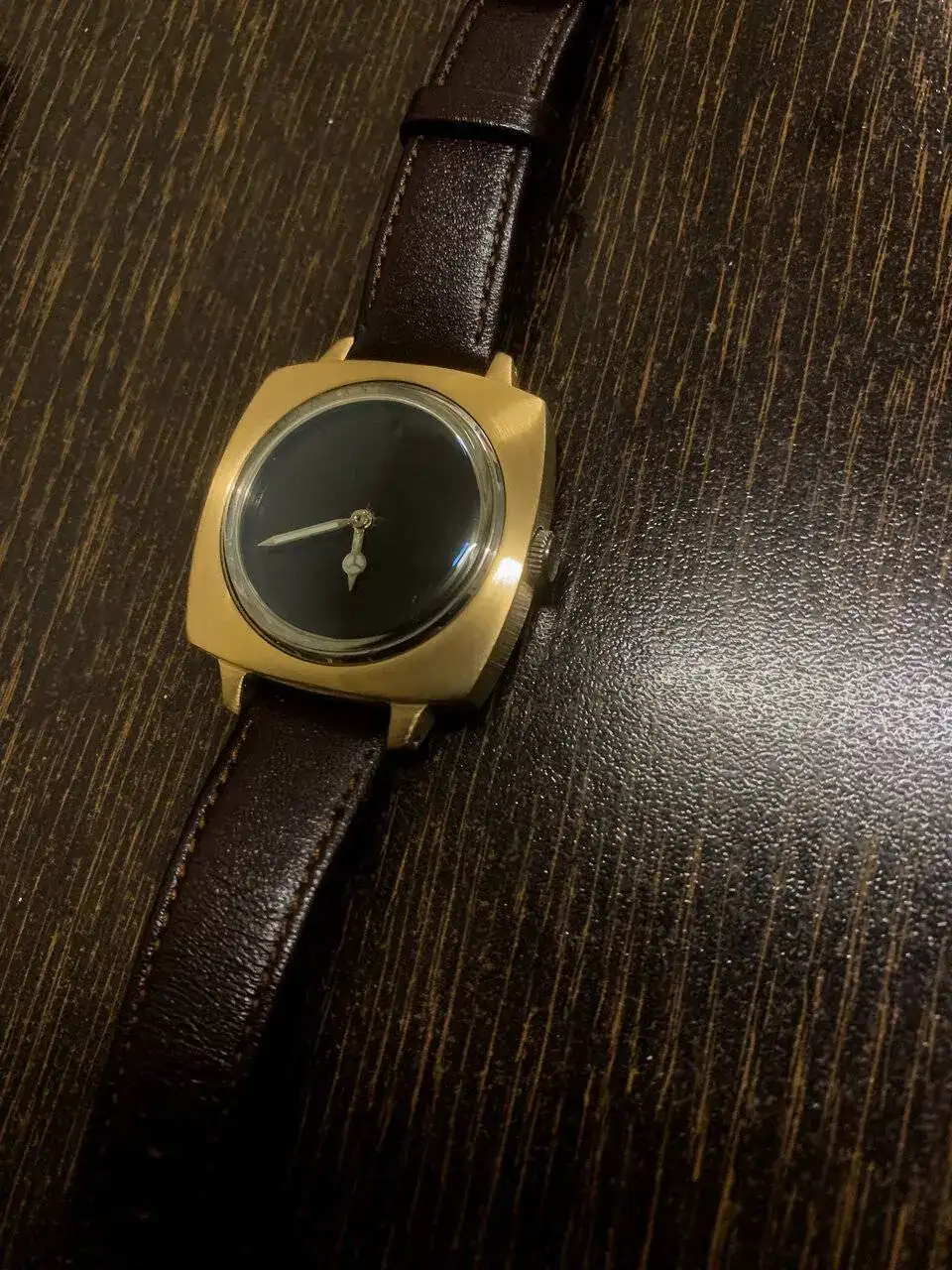

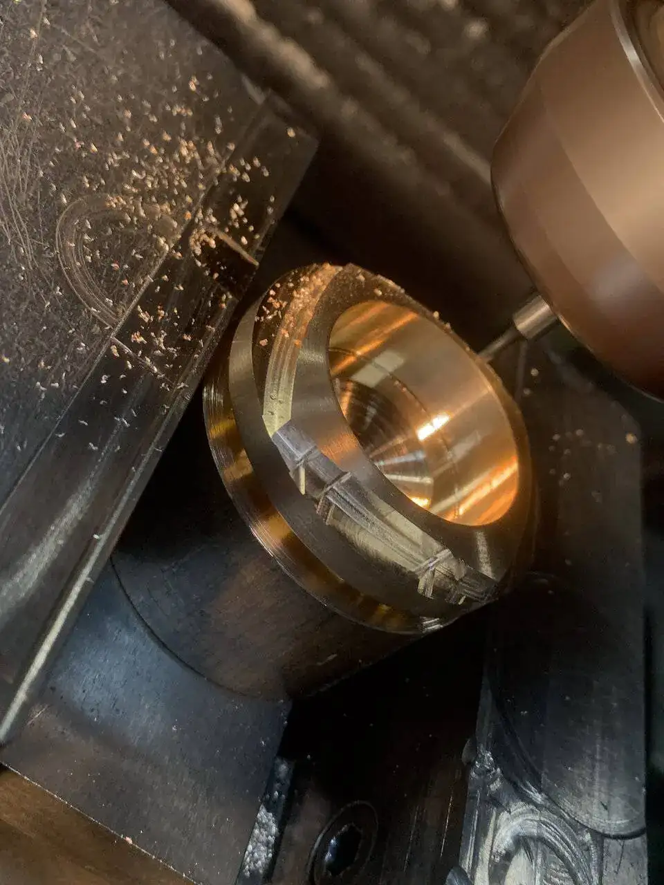

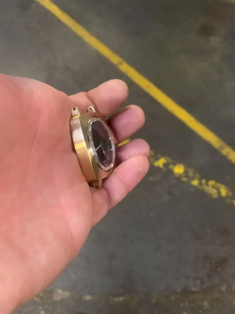

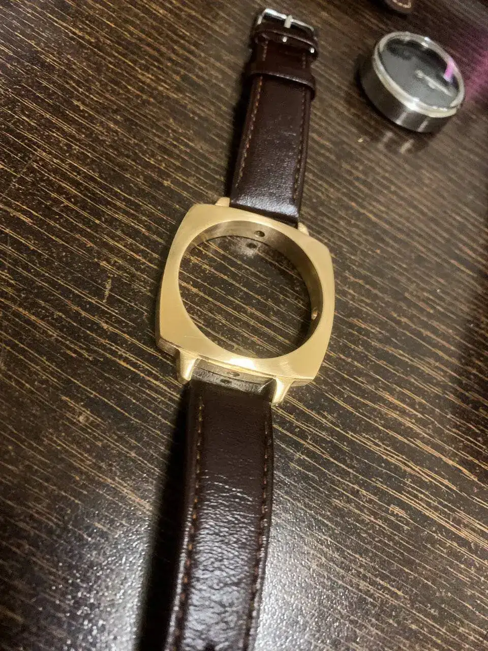

Buenas noches,
hacía ya algún tiempo que no fabricaba ninguna caja, por lo que hacía el mismo tiempo que no os la presentaba.

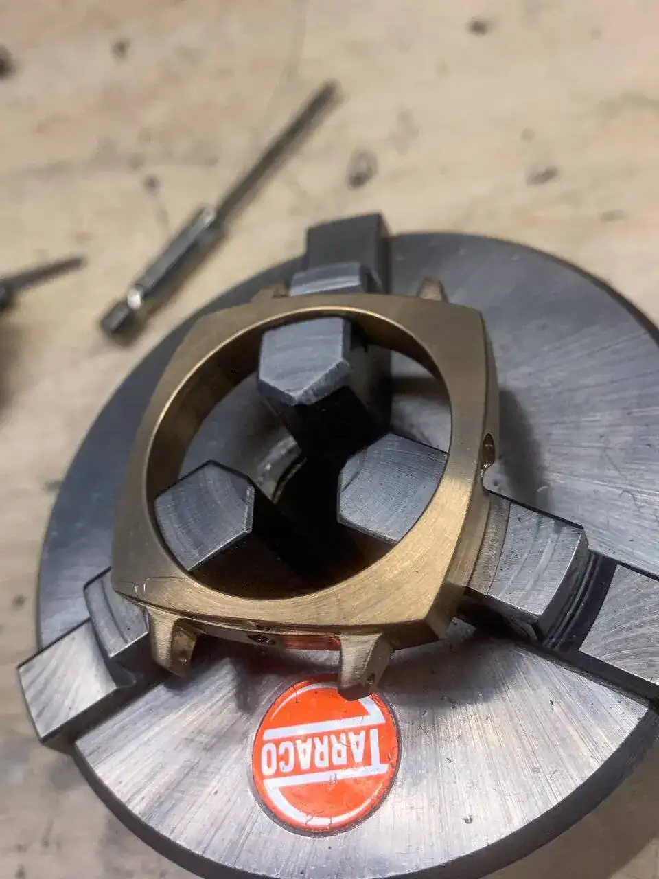

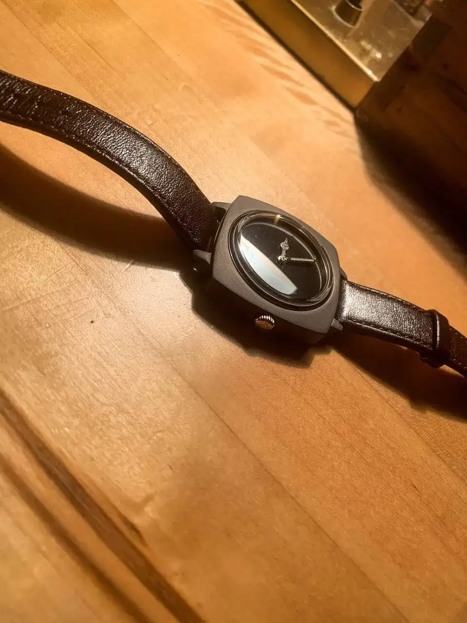

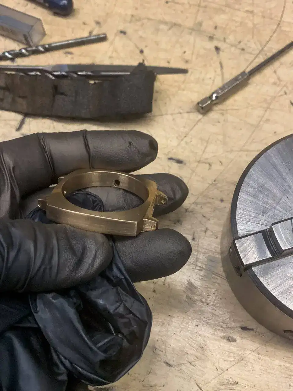

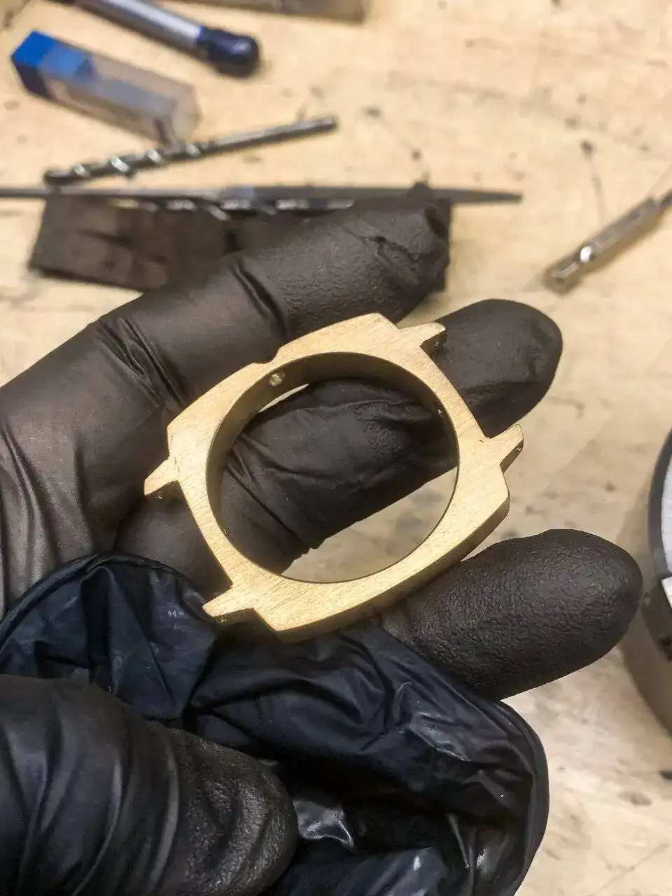

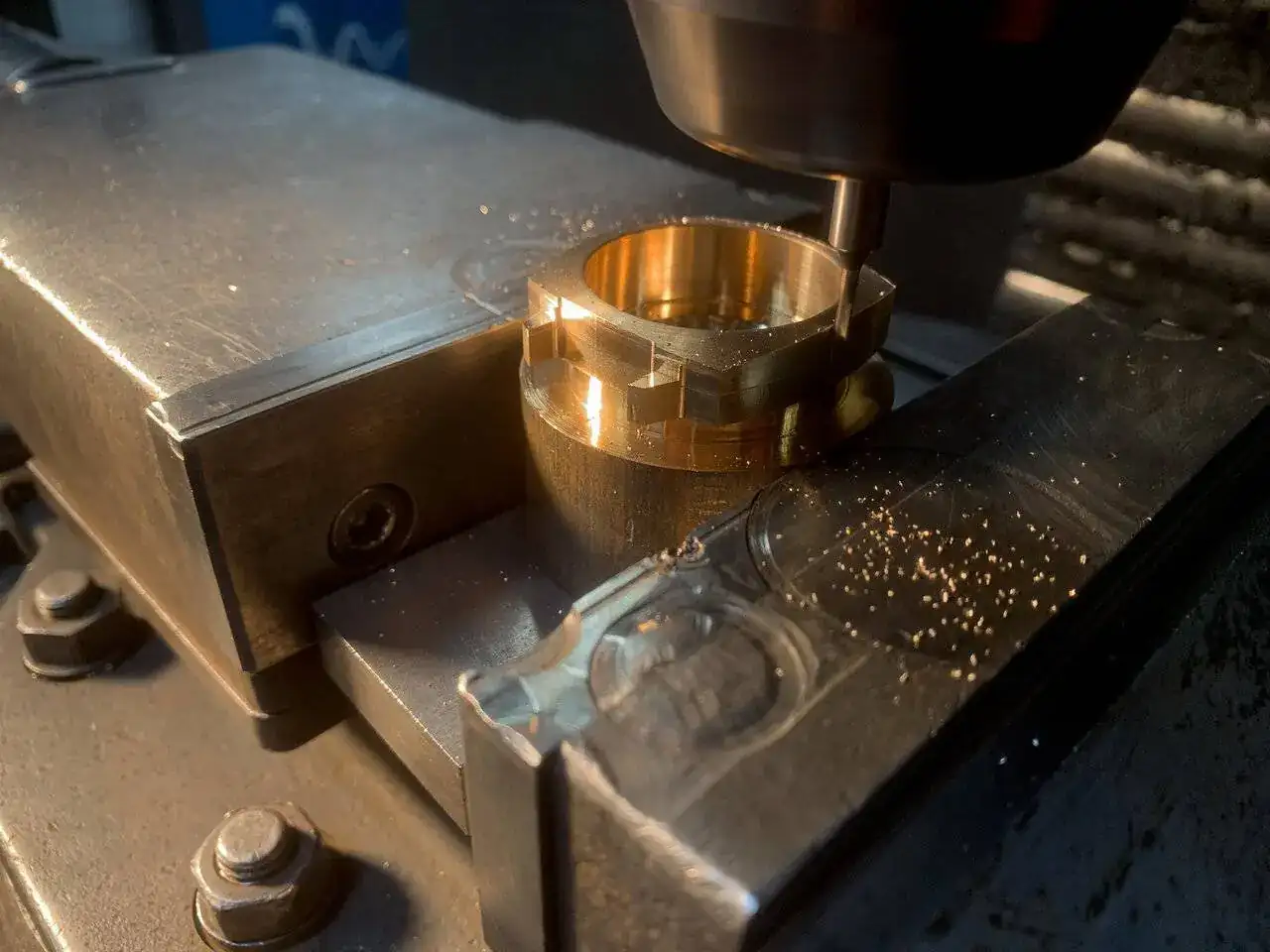

Esta vez, me he decantado por una caja tipo cojín, toda en bronce y con las asas para una correa de 18mm. He utilizado para la sujeción de la caja redonda (donde lleva el calibre) dentro de la caja de bronce, dos tornillos M3 sin cabeza, por lo que quedan disimulados detrás de la correa. En cuanto al método de fabricación, primero cilindrado al torno, el ligero achaflanado y el agujero de 34mm para la caja interior. Posteriormente y tras el diseño y el croquis en CAD, he hecho un pequeño programa para la fresadora CNC, para la figura. Luego toca matar aristas y pulidos. Una vez listo, se calienta al fuego (un fogón de cocina sirve) unas tres veces, dejándolo enfriar al aire, para que adquiera este color de grafito oscuro, que personalmente me parece muy bonito junto a una correa marrón oscuro.
Os adjunto fotografías en el orden del proceso, espero que os guste y un saludo a todos.
Xavi

Pues no lo se, es la primera vez que le hago este tratamiento al bronce, supongo que tal vez se oscurezca algo.

Y se queda de ese color aunque lo laves??

Muchas gracias, pues si te soy sincero, quería hacerla de 20mm, però el redondo de bronce que tenía hacía 51,5mm y calculé que con 20mm las asas se reducirían bastante, así que opté por los 18mm.
