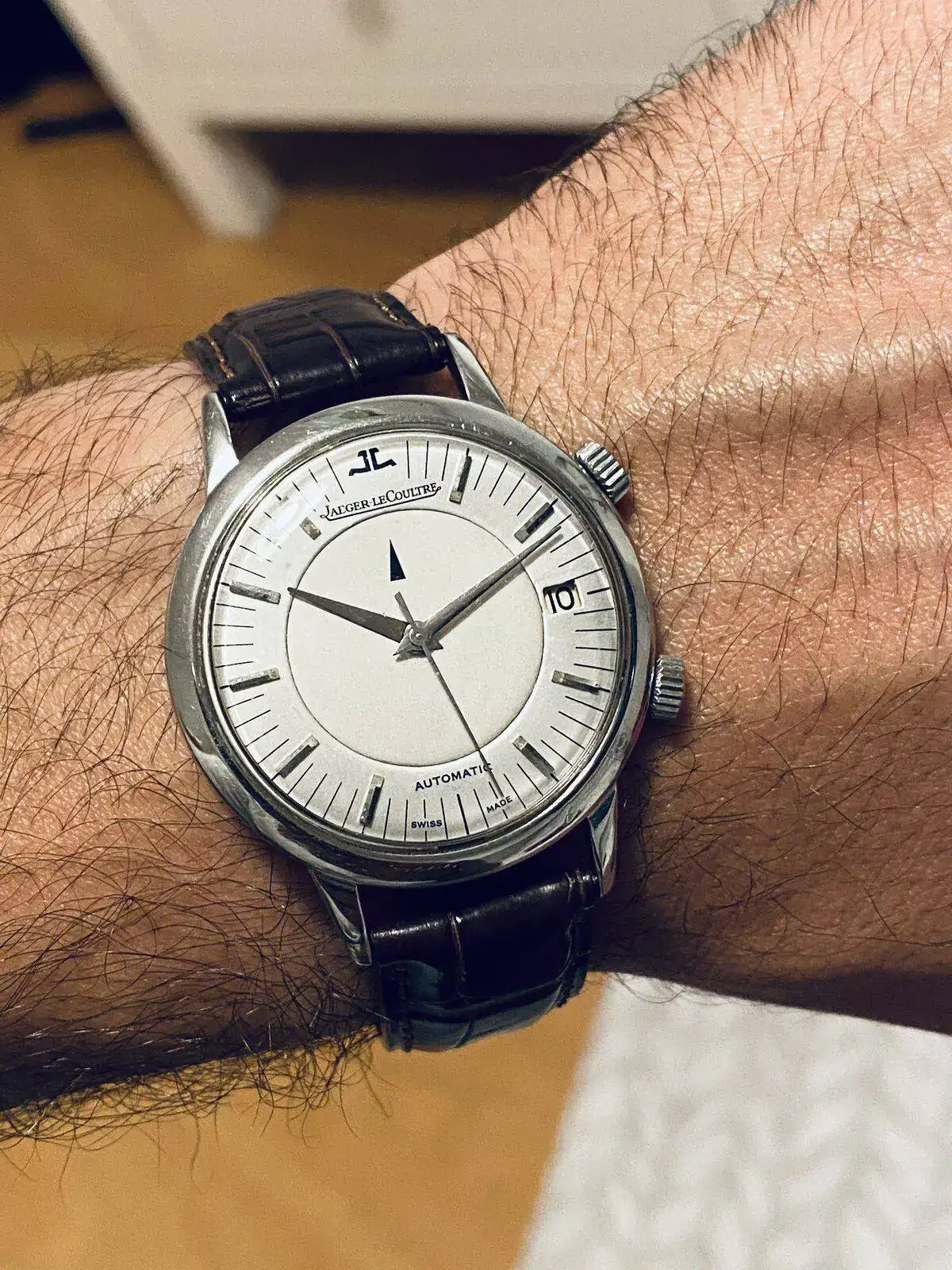

Quiero cambiar las coronas de un reloj, he encontrado las Corina que quiero por internet, pero no las tijas.
Cada corona lleva su tija, o es una medida estándar? Gracias!

vamos, que para un ignorante en la materia es complicado...no es desenroscar y enroscar las nuevas...

Bonito Memovox.

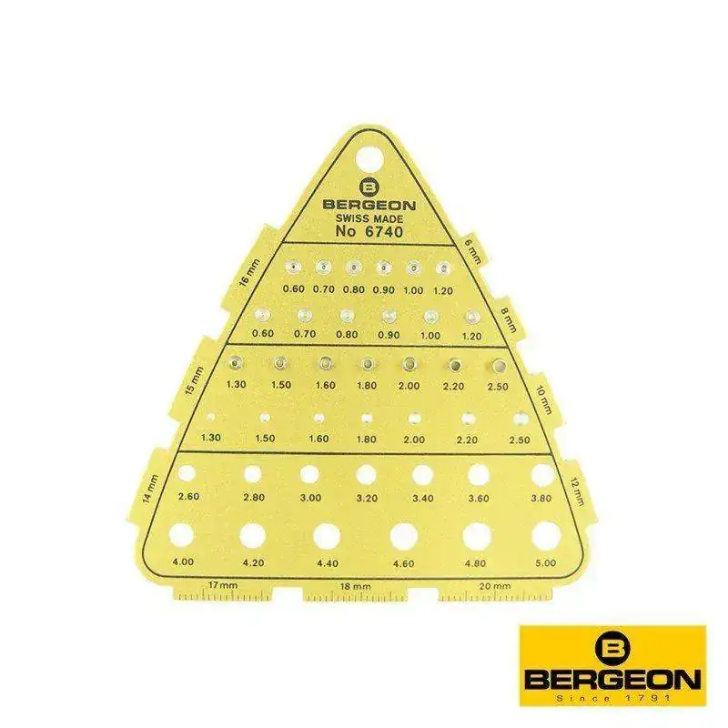

Hola compañero P.G. buenas tardes, con qué herramienta podemos medir los pasos de las roscas de las tijas ?, son demasiado pequeña como para poderlo medir con un calibre normal, no es así. ?. Y ya aprovecho para preguntar también: con qué podemos medir los tamaño de la cañones minutero, segundero u horeros, con un calibre o incluso con un micrómetro. ?
Gracias por su respuesta y un saludo.
Buenos días eyerba.
Las roscas de la tijas y coronas las podemos comprobar con este útil:
Los tamaños de las ruedas, supongo que te refieres a la altura, con pie de rey o micrómetro.
