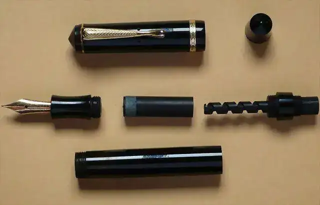

Si tienes algo de maña desmontando plumas lo puedes hacer tú mismo, el mecanismo de embolo va a rosca (sentido habitual) . Esta foto se la he robado al forero "tachin-tachan" ¿Tu pluma es como esta?

No es que mi pluma sea como esa, es que precisamente es esa :D
La he desmontado ya un par de veces y pude ver que el corcho estaba fisurado, pasando tinta al eje del émbolo como bien apuntas. Se lo mandé a T&T y me pusieron un corcho nuevo hace una semana (al ir a recogerla es cuando una Waterman Liaison se pegó a mi mano y no quiso quedarse allí más tiempo :whist::), así que no se si habrá sucedido otra vez, espero que no.

Sigue saliendo el agua teñida, así que al final la he desmontado y efectivamente ha pasado tinta al eje del émbolo... por eso no había manera de limpiarla del todo... voy a ajustar un poco más el corcho para que selle con más fuerza, pero me pilla con la grasa de silicona en casa, así que la dejo en remojo hasta mañana que pueda engrasar el corcho para que vaya un poco más suave.
Porque el corcho se engrasa al igual que las de junta tórica de goma, ¿no? (es la primera vez que toco un émbolo con corcho) ::Dbt::
