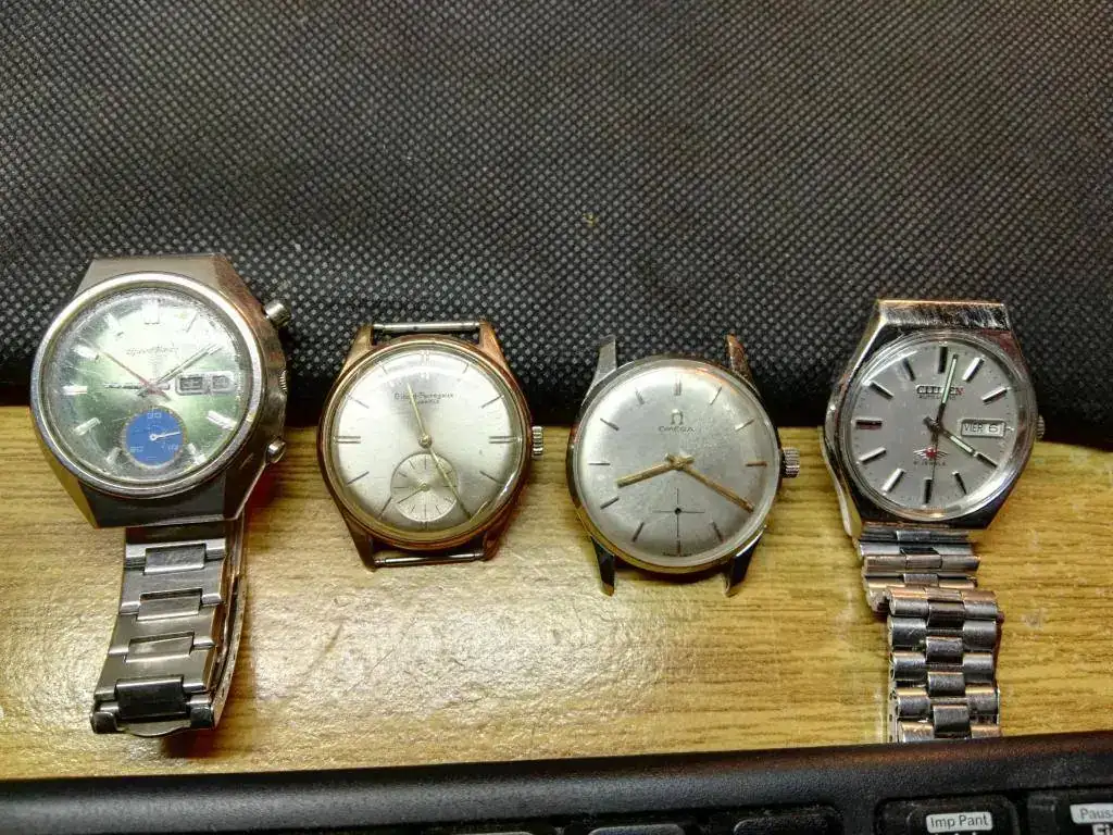

Luego de un tiempo sin poder compartirles nada (por temas varios), hoy tengo la alegría de compartir el resultado de la cacería de fin de semana. Dicha cacería la lleve a cabo hace una semana atrás.
Salí a pasear con la familia, a recorrer alguno pueblitos lejanos y aprovechando que era fin de semana nos bajamos en todas las ferias de artesanías de cada uno de ellos. El resultado? Gasto de dinero porque siempre algo se compra (adornitos y/o artesanías que después uno no sabe en donde meterlas).
Pero, tuve la suerte de encontrar un puesto de venta de chatarras viejas
:dribble:, algunas salvables y otras que ni para fundirlas servían. Entre esas chatarras le pregunto al dueño "tendrá relojes por casualidad?" y tomo una bandeja de plástico y me dijo mientras me la alcanzaba "tengo estos nomas!". Y bueno, acá están todos ellos (son 4) en el estado en que los compré ;-):

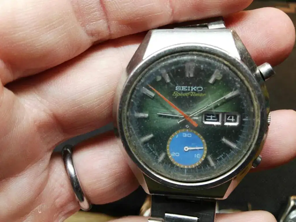

Un Seiko SpeedTimer ref. 6139-8040:
Un Omega 30T2, caja nacional:

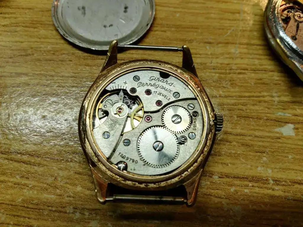

Un Girard Perregaux, caja nacional enchapada en oro:

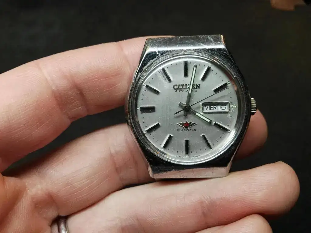

Un Citizen Automático:

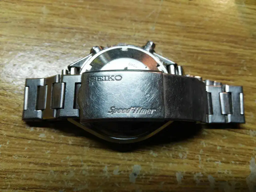

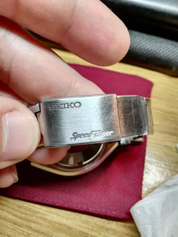

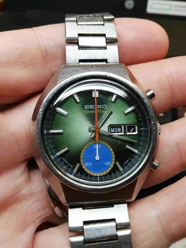

1- El Seiko SpeedTimer: le cambié el vidrio, estaba todo arruinado. Le puse un reemplazo en plexi, acomode los pulsadores y le hice limpieza completa a la máquina con cambio de orings, me falta pulir hebilla y un poco la caja. Resultado: funcionamiento 10 puntos y estética bastante pasable.

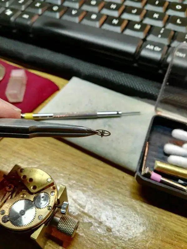

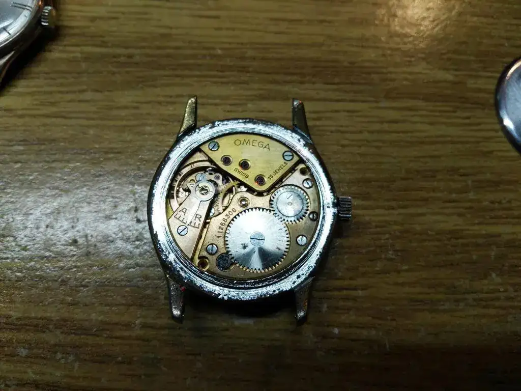

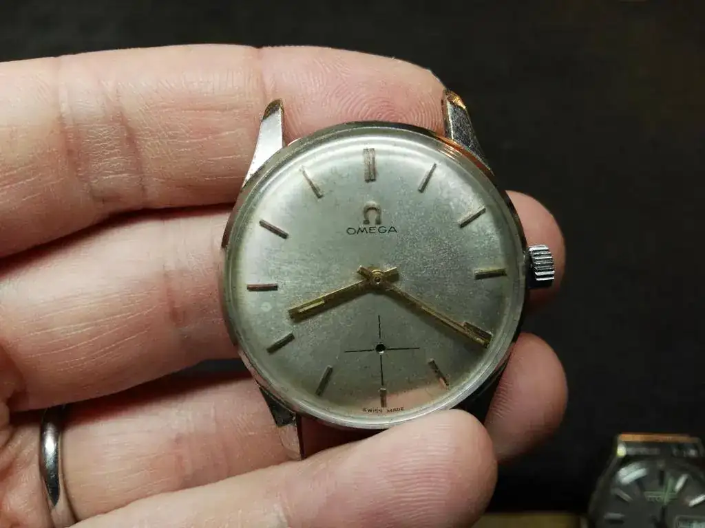

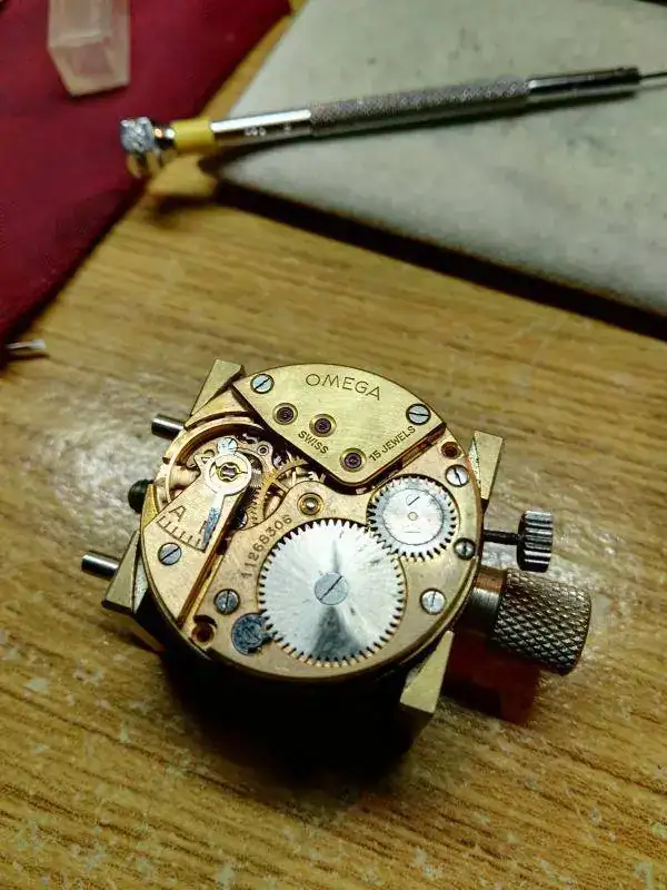

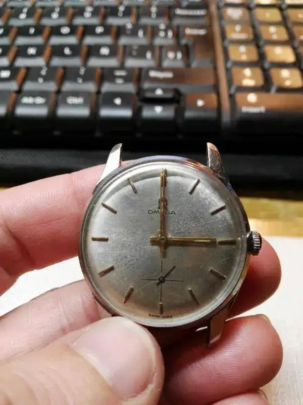

2- El Omega 30T2: no tengo caja original (una pena) pero bueno, la nacional al menos lo protege. Tenía roto el eje de la rueda de segundero, acá en Argentina no hay muchos lugares en donde uno pueda conseguir algo así para este calibre. Por lo tanto decidí visitar a uno de los compañeros del foro que tiene una casa de fornituras. Tenía una rueda impecable, que me costo demasiado (me pone muy mal cuando te cobran precios ilógicos por un respuesto por eso lo digo) pero es la única que había y que se que para éste calibre no hay mucho. Así que se la cambié y le hice una muy leve limpieza al cuadrante para no estropear la patina original (aunque tengo que ver de limpiarla un poco mas porque está muy manchada a mi gusto, funcionamiento perfecto!!:

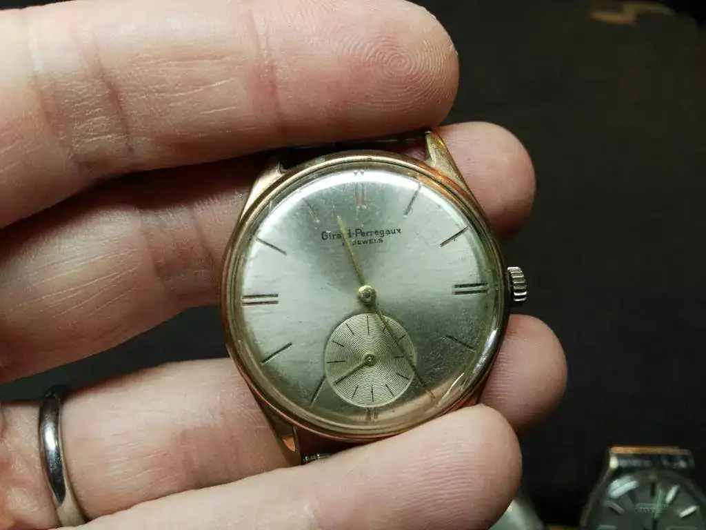

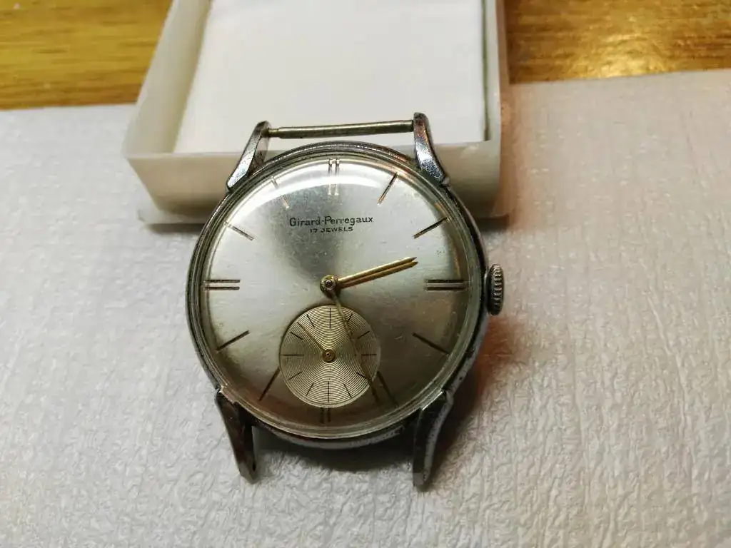

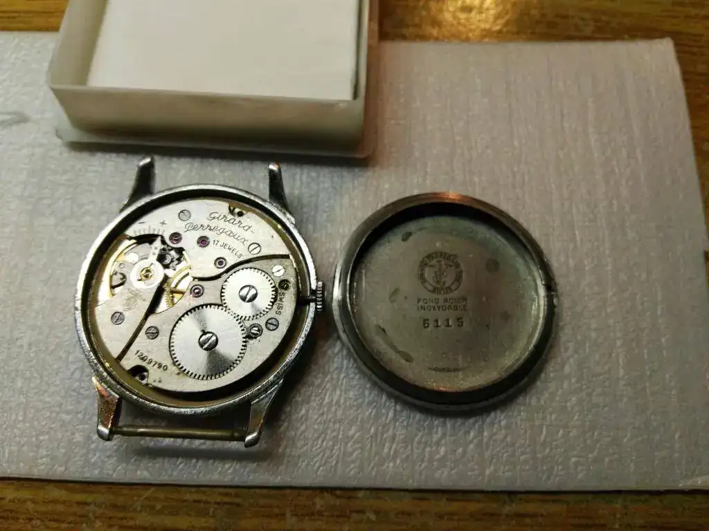

3- El Girard Perregaux: tenia una caja original guardada que me resultaba extraña por su medida, no encontraba calibre para ella. O casualidad este que compre fué justo!! Asi que le cambie la caja:

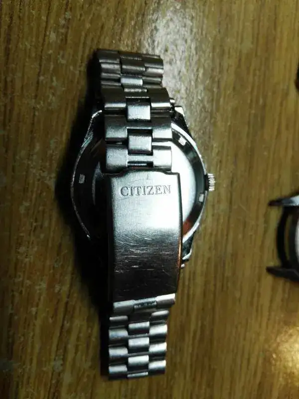

Me queda por ver que hago con el Citizen, por lo pronto ya le quite unos pegotes que tenia en el cuadrante cerca del calendario, la caja es cromada tengo una una de acero original voy a cambiársela. Me queda pendiente lograr conseguir algún día una caja original para el Omega.

Menuda caza. Menos mal que sólo tenía una bandejita. Llamadme sacrílego pero el que más me gusta es el Speed Timer, qué bonito por Dios. Por supuesto calibre el 30T, pero me chirrían las agujas (tema fácilmente solucionable). Enhorabuena.
Si Zappp, el Speed Timer esta de lujo!!! no solo es lino sino que es raro, original 100% y funciona de maravilla!!!!! y Las agujas del 30T tampoco me gustan pero hasta que consiga un juego mejores dejare las que trajo.

Buen día LAP; tengo un par de agujas para regalarle - que si bien no son las ideales - son mejores que las que tiene puesta - porque no corresponde a ese calibre. Cuando venga a Bs. As. las voy a taner separadas. Un saludo, Luis desde Argentina
