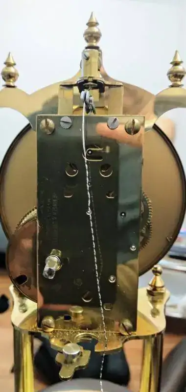

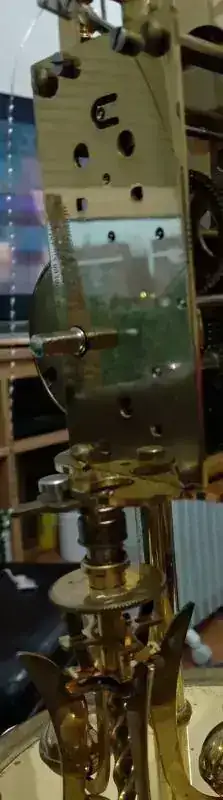

Hola,
Por 30 eurillos me he hecho con este precioso reloj Kundo Rieninger & Gbergfell o algo así.
Tiene el cable roto o suelto, no estoy seguro.
El caso es que si muevo la parte superior donde el cable hace moverse ese pequeño balancín, el minutero se mueve, por lo que entiendo sólo falta ponerle el cable para que funcione.
A ver si alguien que conozca este patio me ilumina.
Supongo que sí está roto, se podrá comprar en alguna parte no?
Veo como se engancha arriba, pero en las bolas hay una especie de pieza en la parte superior que lleva muelle y dos piezas que hacen de bocadillo para agarrar el cable, pero no veo como separar ese "bocadillo" para meter el cable...
Pues sólo era eso intento colgar alguna foto y gracias de antemano.

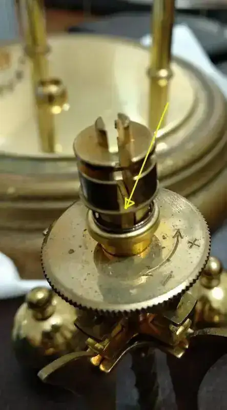

Para sacar la fijación inferior del hilo de la suspensión deberás de bajar la arandela marcada en la fotografía
La suspensión se ve bastante dañada por lo que te interesará sustituirla. Puedes encontrarla en esta dirección:
https://www.ebay.es/itm/HOROLOVAR-clock-Suspension-Springs-400-Day-Anniversary-pendulum-spring-x3-clocks/321103968455?hash=item4ac349b8c7:m:mlN-Meo9Mk4neCPBTrIoulA:rk:18😛f:0
Antes de nada tendrás que saber el modelo que necesitas para lo cual deberás de poner una buena fotografía de la pletina posterior y sus dimensiones.
Saludos,

Os dejo foto de la platina trasera, mide 93mm x 44mm.
Podéis confirmarme si el cable que necesito es el que os dejo también en las fotos?
Pedro, veo la arandela superior y otra por debajo y el muelle que separan a ambas, veo que la de abajo protege el pasador que bloquea la sujeción del cable, pero no veo cómo sacarlo hacia arriba sin extraer el pasador...o es que hay que extraerlo para sacar esa pieza?
Un saludo y reitero el agradecimiento.

Efectivamente se me olvido comentarte lo de sacar el pasador. Ya hace tiempo que lo reparé y no me acordaba. Las medidas son algo diferentes al mio por lo que no puedo decirte si la suspensión es la que indicas. En el foro hay algunos compañeros que tienen un libro en el cual vienen todos los modelos y las especificaciones para la suspensión de cada uno, espero que lean este hilo y puedan ayudarte.

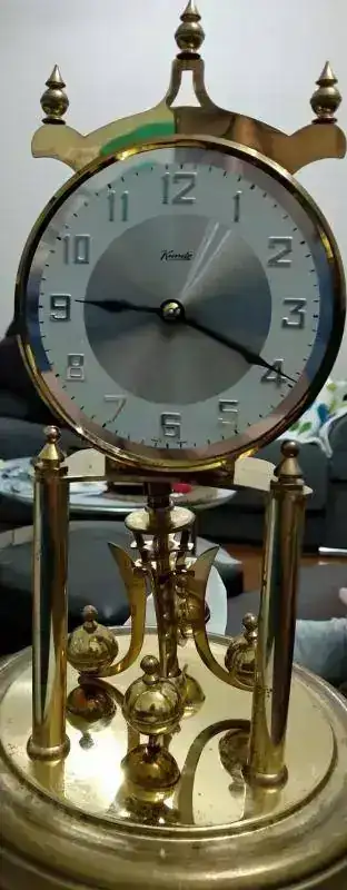

Una duda me surge, el péndulo debe llegar a apollarse o rozar en la base, o queda completamente suspendido en el aire? Es un detalle que no llego a distinguir en los distintos vídeos o fotos que veo.
Aunque parece evidente que cualquier rozamiento no ayuda a que dure..
DKDIZ
No, no debe de tocar. Para montarlo necesitarás las especificaciones de la posición exacta de cada una de las piezas.
Saludos,
Pedro
