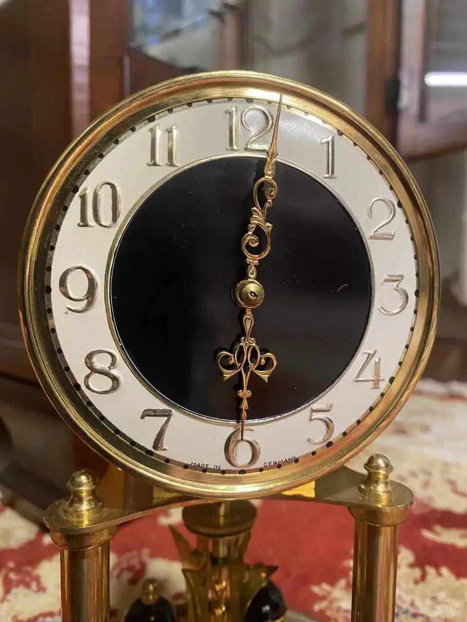

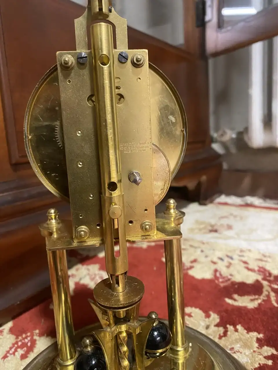

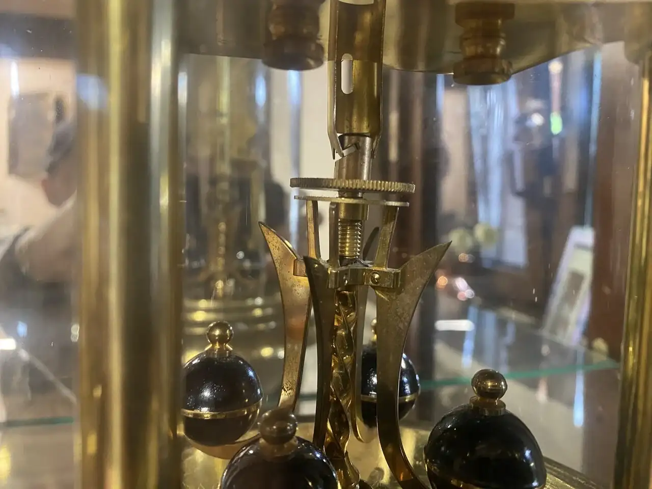

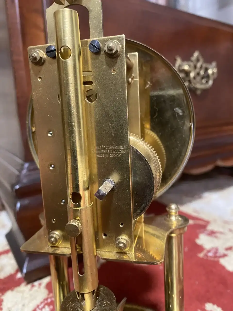

Hola he publicado pidiendo ayuda en foro general.. lo pongo aquí también por si alguien me pudiese orientar ..
Tengo un reloj 400 dias J.Link con el cable partido y sin la pieza que sujeta las bolas si alguien me pudiese decir donde localizarlo y su medida correspondiente se lo agradezco la medida de la parte trasera es 43x95 adjunto fotos del reloj

Buenos días, el hilo que necesitas es: Nº17 (HOROLOVAR0.0037/0.94mm)
La unidad completa: JL-SN (HOROLOVAR-16)
Lo puedes localizar en E-bay y el tiendas de fornituras para reloj en España (Madrid/Bercelona)
Saludos: Txango.

Hola de nuevo.. ya está tramitada la compra a la espera de recibirlo .. alguien puede indicarme las medidas a las que poner mordazas y tenedor?saludos
Buenas noches, la medida del hilo, contando desde el interior de los soportes, es de 115mm
La horquilla o tenedor está a 5mm de la parte interna del soporte superior.
Espero que lo entiendas.
