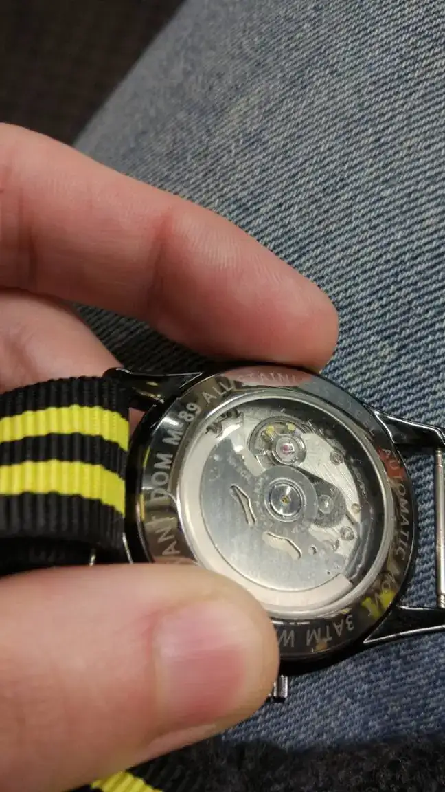

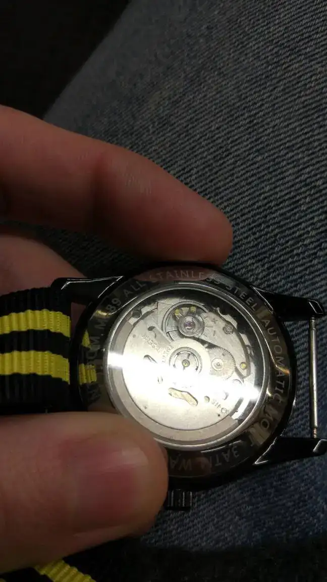

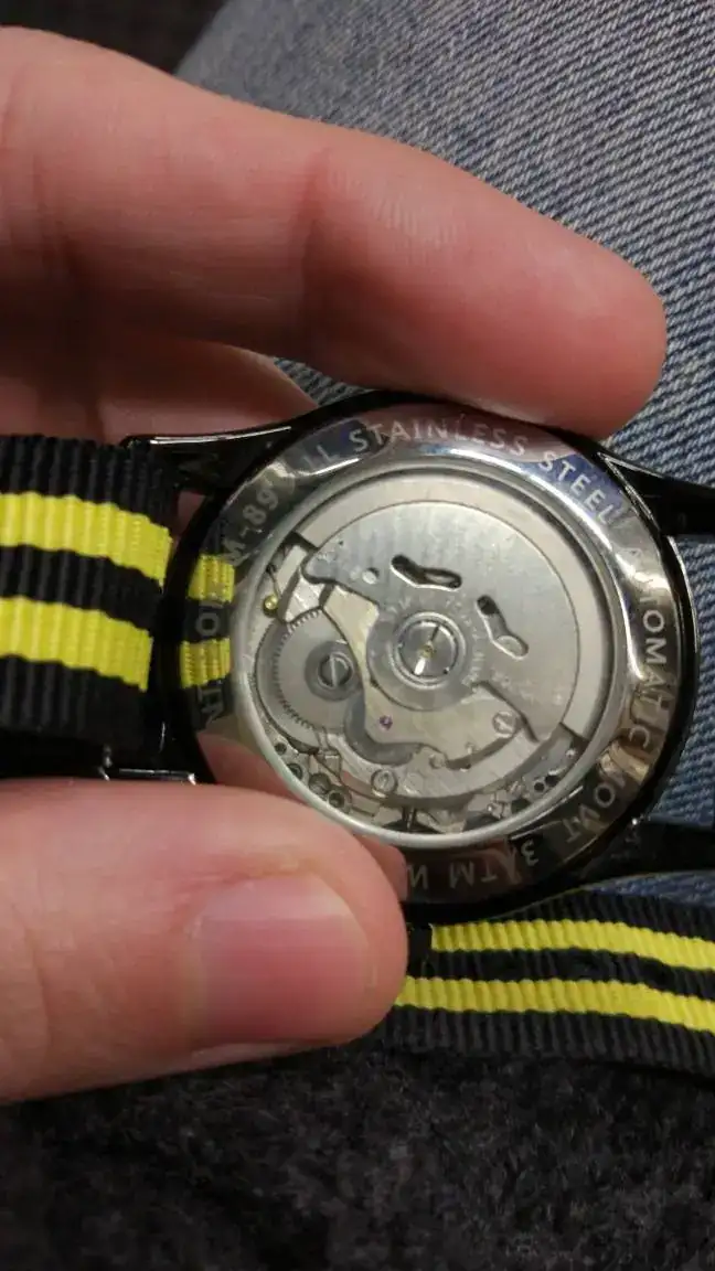

Hoy se me cayó el reloj mío modificado con maquinaria NH36 al suelo con el cristal completamente plano contactando con él desde un pico más de un metro al ir al guardarlo en una taquilla. Desde entonces no avanza el segundero, el volante no gira, y el resto de cosas parece normal.
Aún no he vuelto a casa, por lo que no puedo destripar para poder verlo. Que creéis que le puede haber pasado?

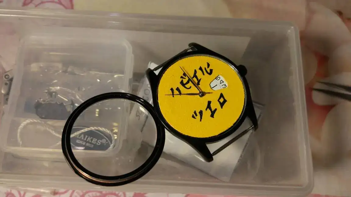

Acabo de ver que se atasca con la aguja horaria (que raro, imaginaba que sería con la de minutos) voy a recolocarlas y ver cómo va.
También he visto una marca de daño en el dial, quizá el golpe fue fuerte
Parece que está solucionado, volví a colocar las agujas y limpiar alguna cosa y parece que funciona correctamente. El paso de los días dirá, y a ver si no ha afectado a la marcha y precisión.
