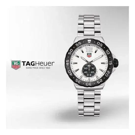

Para quitar el cristal y volverlo a poner después, se necesita alguna herramienta especial? Si no hay herramienta, cómo se procede.
Depende de la caja, si pones una foto igual te pueden ayudar.
Tienes toda la razón.
Ahí va la foto:
para sacar el cristal debes desmontar el reloj desde atras y para colocarlo utiliza herramientas adecuadas para ese tipo de caja, es imposible sacarlo sin desarmar el reloj
:innocent:Desmontaje de cristal, extraer la maquina, desmontar el bisel giratorio, y accesorios de plástico que hubiera en la caja, colocar la caja en estufilla para tal menester, el calentar es para dilatar la junta de nailon y facilitar la extracción, cuando este la carrura caliente, colocarla en la potenza, con los biseles adecuados, y extraer el cristal, para colocar el cristal nuevo proceder a la inversa.
La estufilla se aconseja utilizar para la extracción y colocación de cristales muy gruesos.
Ojo con cajas de resina, o componentes de plástico, no utilizar la estufilla, el calor las deforma.
Si no disponemos de las herramientas adecuadas, :light: colocar un trapo, hacer con el mismo una bola, introducirlo en el interior de la caja, con un mazo de nailon, atízale :light: y al tiempo que rezamos, con mazo damos, eso si no respondo de los daños colaterales, tu mismo.:innocent:
