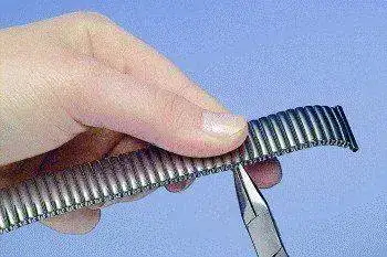

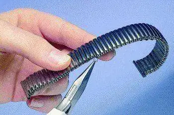

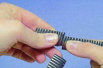

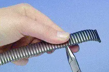

No veo la foto, pero si es una tipo "firoflex" y eres un poco manitas es relativamente :whist:: sencillo.
Verás que cada eslabón se une al siguiente por medio de unas grapillas en los laterales, debes retirar esas grapillas (yo utilizé un destornillador de precisión y unas pinzas) para separar los eslabones, van a presión o sea que tira con decisión pero con cuidado no las pierdas; a medida que avances verás que es un sistema muy sencillo. (Otra cosa es que haya que tener cierta habilidad :flirt:)
Para unir los eslabones es el paso inverso.
Unas fotillos sacadas de la página Watchbandcenter.com.
Importante 1: Pruebate primero el brazalete y cuenta los eslabones a retirar antes de empezar a desmontar.
Importante 2: Evitar separar el brazalete muy cerca de los extremos.
