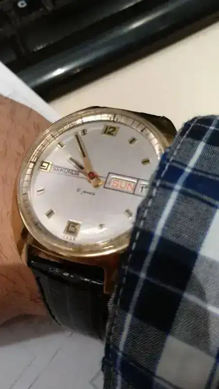

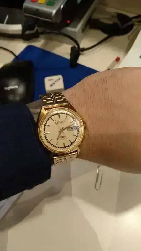

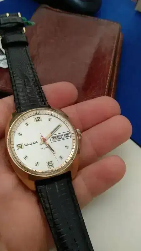

Buenos días compañeros,
El otro día en la presentación comenté que tenía una dudilla acerca de un reloj; pues ahora ya son dos jjajajaja.
No sé como hacer que cuadren el día con la fecha, el cambio de fecha funciona pasadas las 24h pero no consigo cuadrar el día con la fecha.
Dejo foto de los modelos, a ver si mañana puedo subir foto de mi muy modesta colección.
Saludos y gracias!!!!

Hola.
En primer lugar no manipules la corona cambiando de fechas en las horas que van desde las 20:00 hasta las 4:00, que es el tiempo - más o menos - que están trabajando los engranajes que se ocupan de esas funciones.
Puedes adelantar las agujas hasta que cambie las fechas y seguir avanzando hasta, por ejemplo, las 7:00. Ahí estarás seguro que ya se termina el proceso de cambio de fechas.
Si no hay otro pulsador oculto, las fechas se cambiarán las dos con la corona. Puedes probar si tiene más de dos posiciones. Si solo tiene una puedes probar si hacia un sentido de giro cambia el día del mes y hacia el otro sentido cambia el día de la semana.
También puedes probar si cambia alguna fecha tirando suavemente de la corona, cada tirón un salto de día.
Todo esto hazlo con sumo cuidado.
Suerte.
Creo que te cambiará la con La Corona en la misma posición, girando hacia un lado cambiará el día y girando hacia otro lado la fecha. Otra de las opciones también posible es que una de las dos cosas cambie pulsando hacia adentro. Mi mujer tiene un seiko vintage que va de esta segunda forma
