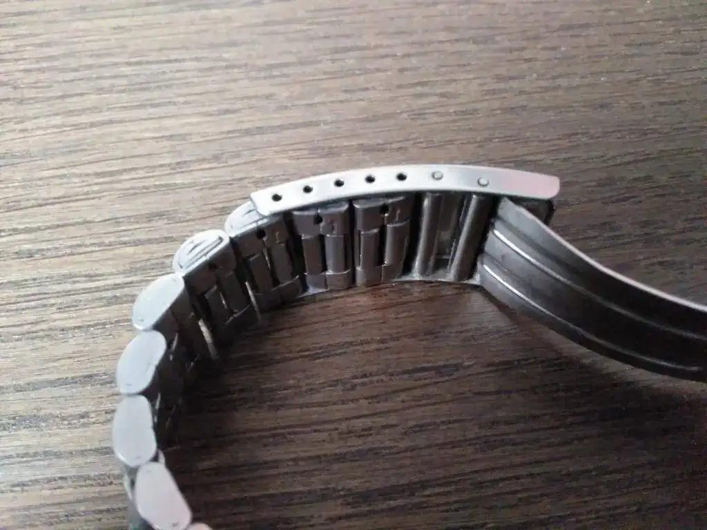

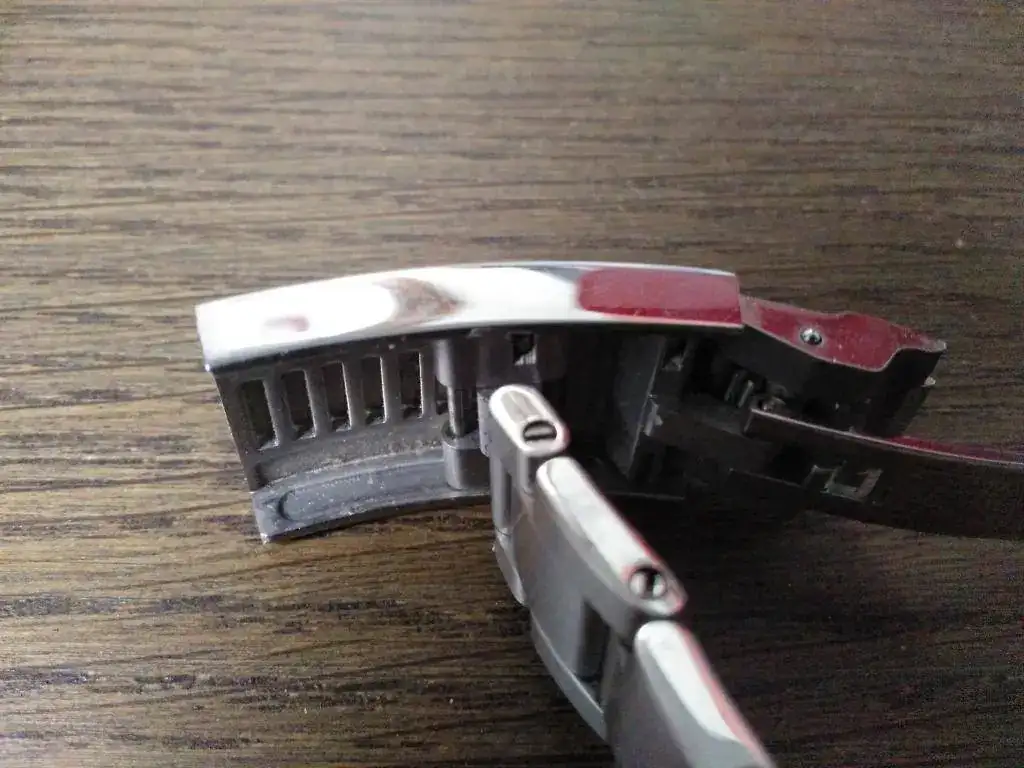

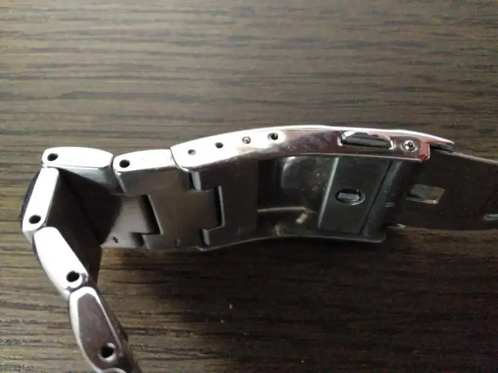

Determinados cierres tienen un ajuste más fino como te dice el compañero Duir, que permiten afinar más que quitando o poniendo un eslabón. Te muestro unas fotos:
En la primera y tercera fotos, el ajuste se consigue quitando el pasador y colocándolo en el hueco que más se aproxime a tu comodidad. Como ves un cierre tiene más taladros que el otro.
En la segunda foto el ajuste se consigue haciendo encajar la pieza final del brazalete con esa especie de ranuras en el cierre, cada ranura es una posición.

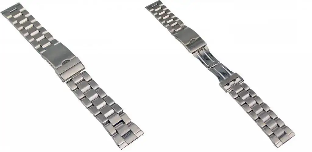

Respecto a de que parte quitar los eslabones,pues en mi caso depende del cierre que lleve,,eso si el medio eslabón siempre lo pongo el ultimo,el que va pegado al cierre.
Si el cierre es del tipo "standar",como el de arriba,,pues me suelo quitar mas eslabones la parte interior de la muñeca,es decir,de la parte del reloj donde esta el numero 6.Ya que el cierre al ser algo largo me quede totalmente centrado.
Si por el contrario el cierre es de tipo "mariposa",,como el de debajo,,quito exactamente los mismos eslabones de un lado que del otro,para conseguir el mismo efecto,que el cierre me quede justo en el centro de la muñeca.Si por casualidad tuviera que poner un eslabón o medio eslabón extra,,para conseguir un ajuste preciso,siempre lo pongo en el lado del interior de la muñeca,,o sea,en el lado de las 6 del reloj.
