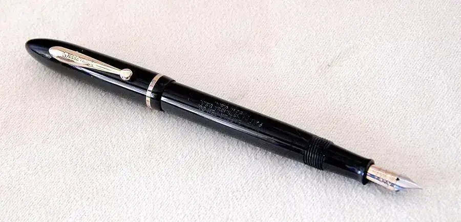

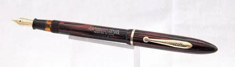

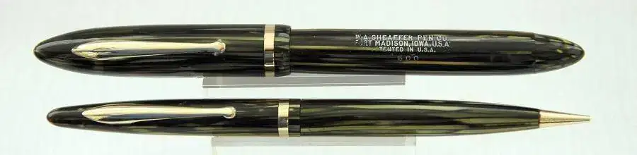

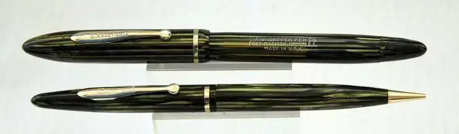

Un placer participar, todos somos aprendices, te dejo un par de fotos de Balance
