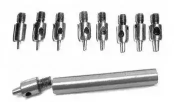

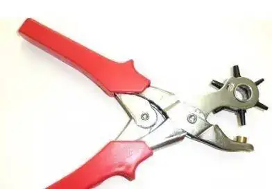

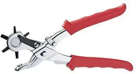

Las herramientas para hacer agujeros se llaman sacabocados y las hay de alicate y de golpe. Puedes buscarlas por la red con ese nombre.
Los hay de muchas medidas y formas.
Si los vas a usar tú, acuérdate de poner un mártir debajo de la piel o cuero, para no estropear los filos.
Ver el archivos adjunto 832851
Ver el archivos adjunto 832852

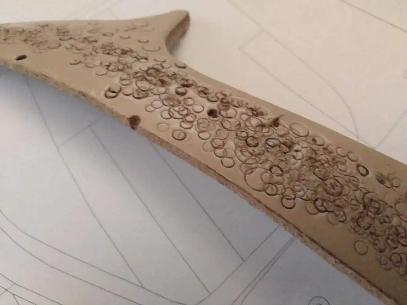

Yo, para hacer los agujeros en el cuero de las correas, utilizo como mártir un trozo de suela de zapato de cuero. La foto:
