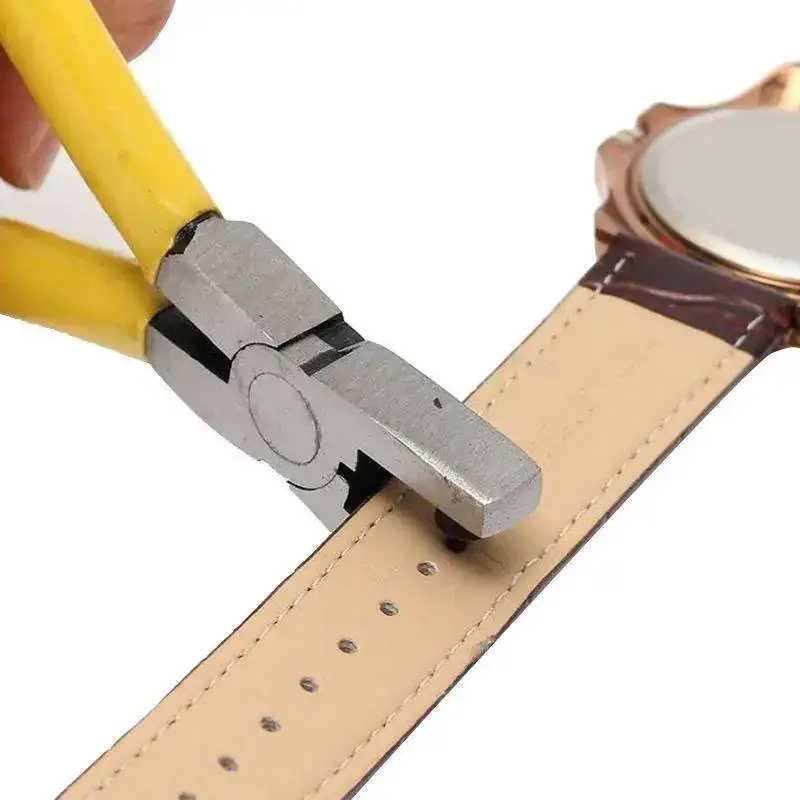

Tengo una muñeca de 16 y tengo una correa de piel que me falta un agujero.

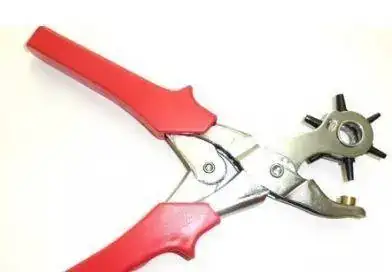

Yo he comprado de Amazon la herramienta que hace los agujeros. Son unos alicates sacabocados con una única medida de agujero (en el caso del que yo recibí) y es bastante práctico para quienes necesitan un agujero extra en correas que queden grandes.

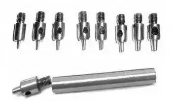

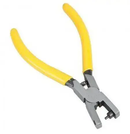

Las herramientas para hacer agujeros se llaman sacabocados y las hay de alicate y de golpe. Puedes buscarlas por la red con ese nombre.
Los hay de muchas medidas y formas.

Suelen tener diferentes medidas y la más pequeñita , vale para correas de reloj .

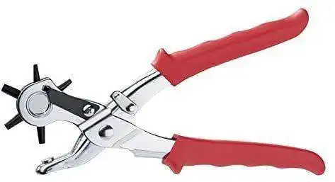

Los alicates que tengo yo empiezan en 2mm de diámetro y van hasta 4.5 mm de diámetro.
Los de golpe que te muestro en la foto empiezan en 0.8 mm y van en varias medidas hasta 3.5 mm.

El sacabodados de alicate que han puesto varios foreros es lo más cómodo, el que yo tengo el diámetro más pequeño queda bien para las correas de los relojes.
Son baratos, muy fácil de usar y con todas las boquillas recogidas en el cabezal giratorio.
Creo que el que tengo lo compré en un Lidl, es de bastante mejor calidad que los que son de chapa doblada.
