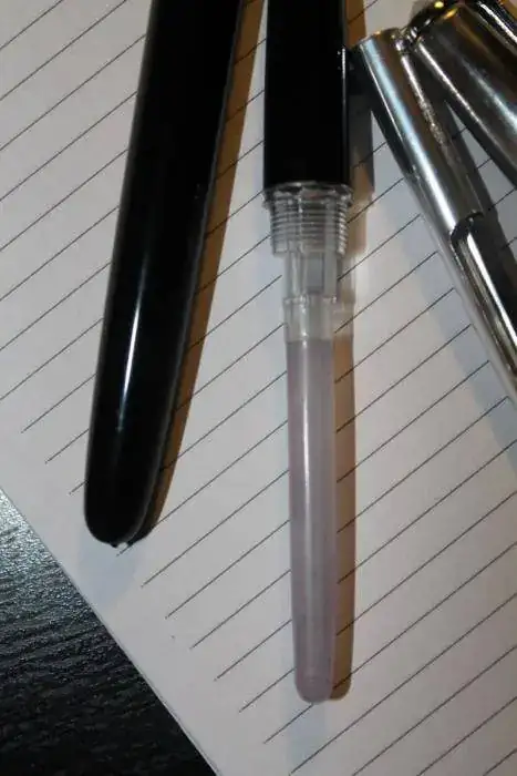

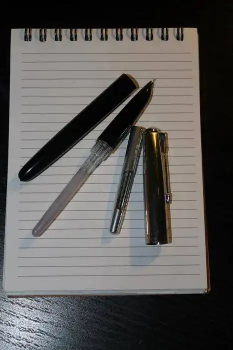

Respecto a la Hero 616, la he limpiado de tinta Waterman negra. Algo engorroso ha sido, pero no soy capaz de limpiarlo más que lo que véis ¿será que se ha teñido el plástico del saquito? Porque me he pegado un buen rato largo cargando y descargando agua...

¿Y respecto al saco de la Hero?
Hola
En ocasiones esos sacos de silicona van perdiendo transparencia al quedar algo manchados. Yo no me preocuparía en absoluto. Si el agua sale clarita, ya está lista.
Si te apetece, prueba de poner en un vaso agua con unas gotas de Fairy, cargas la pluma, la dejas toda la noche cargada y mañana la vacías. puede que la primera descarga aún te arrastre un poco de tinta. Pero insisto, no es imprescindible. Tmbién puedes probar con agua y amoníaco al 10%, hará el mismo efecto
