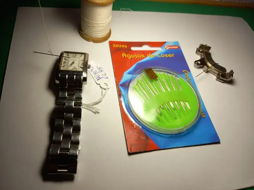

A ver si podéis alumbrarme.
Se trata de un Orient Crystal 21 jewels.

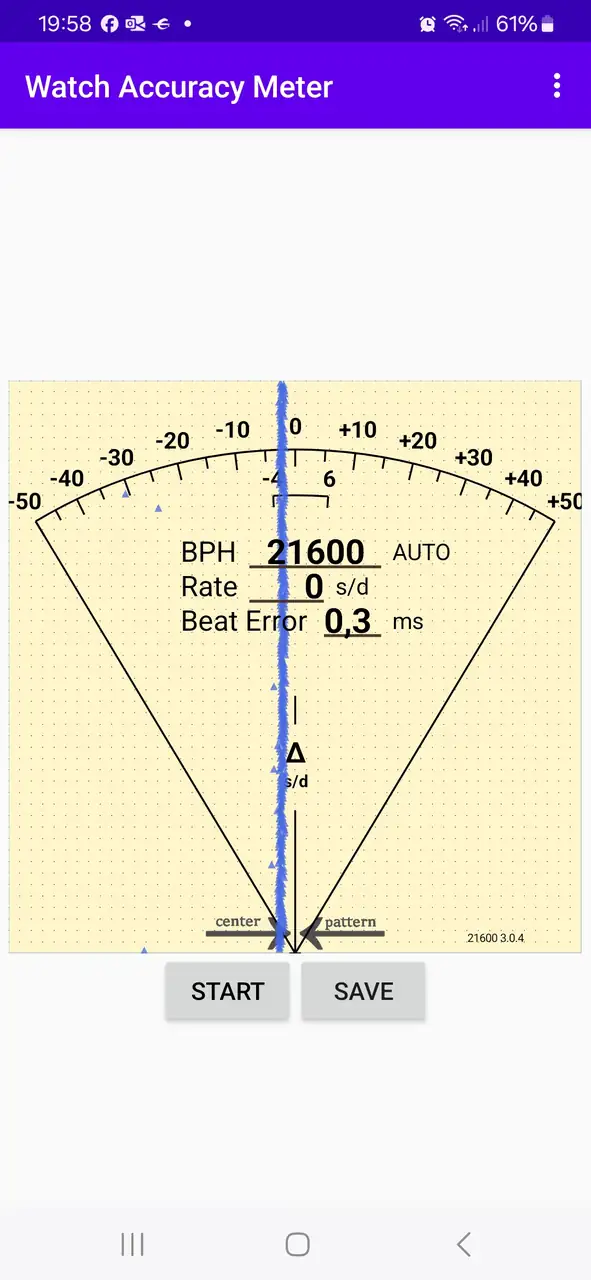

Según la foto, la medición tiene un resultado de p.m. (además en varias posiciones) pero en un par de días, veo que se adelanta, no mucho, como 30 segundos+-
Entonces que pasa?

Cuando hay magnetismo las desviaciones suelen ser de bastante más que 30 seg
Así es, pero por aportar ideas. La señal del cronocomparador es muy limpia, no parece que haya rozamientos. ¿No has averiguado qué le pasa?
Si no hay otro síntoma yo apostaría por alguna deformación de la espiral que en estático -crónocomparador- va aceptablemente pero en muñeca con el movimiento hace lo que le da la gana
