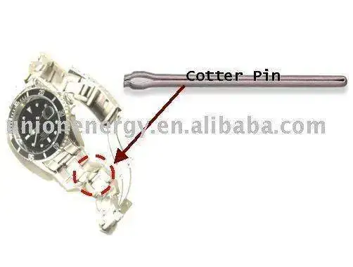

Los armis que tienen flechas, suelen tener unos pasadores que no son mas que una chapa o alambre doblado a la mitad, cuando los sacas en la direccion que marca la flecha salen los extremos de la chapa doblada y empujas por el centro de la chapa doblada (espero estar explicandome medio bien :D), para volver a meterlo yo sigo diciendo que es al reves, porque empiezas metiendo en sentido contrario los pasadores por la parte doblada de este, que entraria mejor que si metes por el lado contrario los extremos, que suelen tener un ensanche para que no se salga el pasador.
Espero haberme explicado, es que si se ve con fotos es muy facil de ver, pero escrito es dificil. :-P
Un foto para aclarar .. es como un clavo una parte tiene cabeza, si empujamos por la punta para que salga por la cabeza, al meterno se sigue el proceso inverso.

Gracias por el aporte, asi se entiende a la perfeccion ;-)
Queda claro, muchas gracias.:ok::
