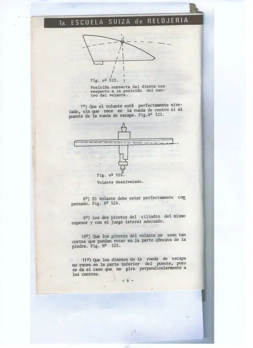

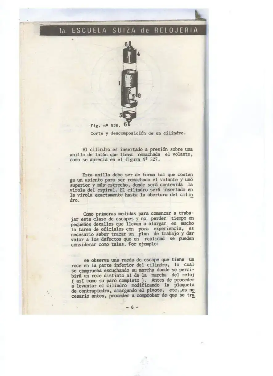

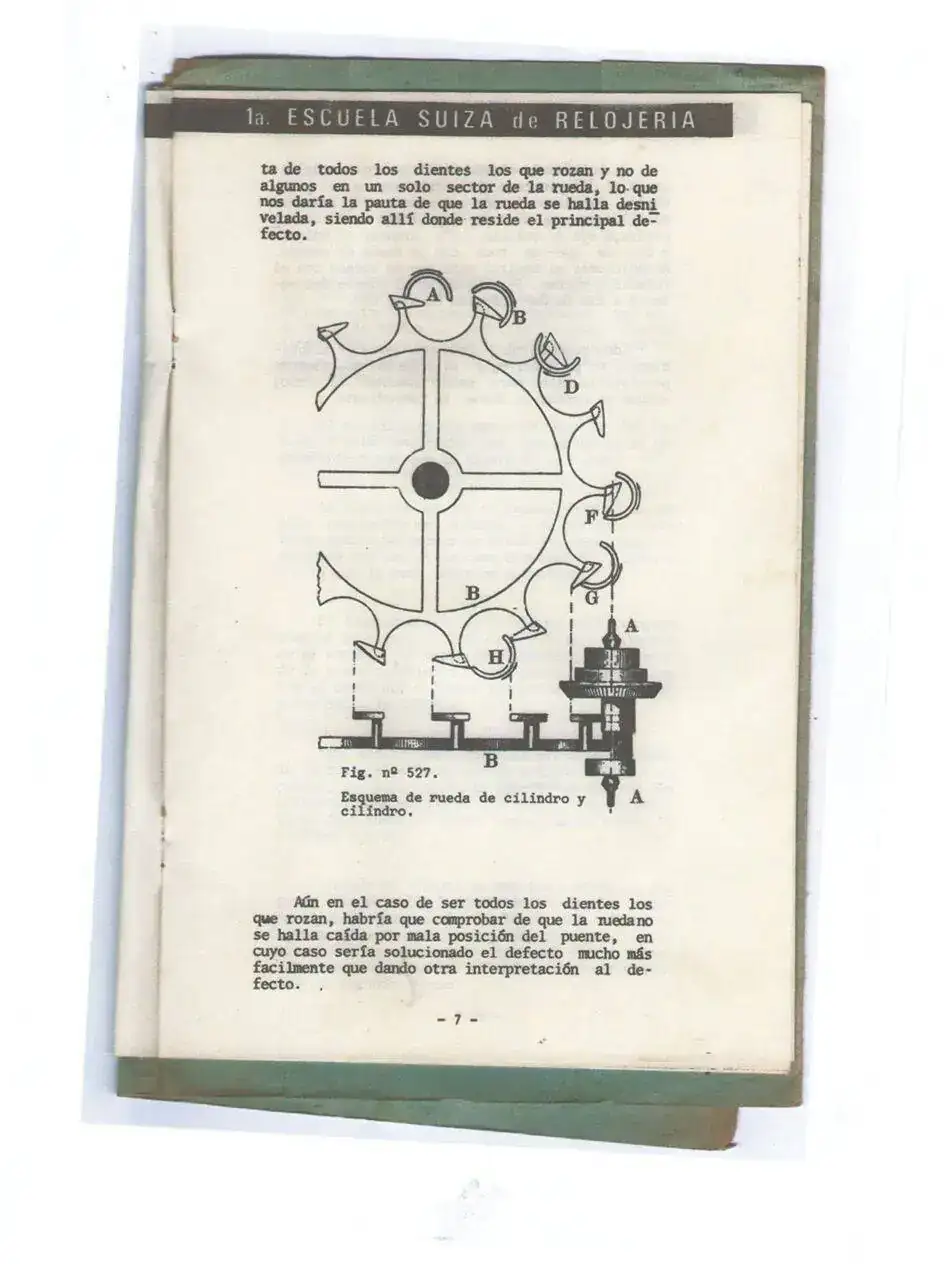

Hola.
Pues no me aclaro el como dejar fino el ajuste de un escape de cilindro, de ancora lo tengo claro pero el tema cilindro me lío un poco..
Alguien podría darme un poco de luz?
Gracias de antemano.
Los pocos cilindros que he intentado reparar, a todos les cambiaba la cuerda, pero aun así no conseguía que cogieran una marcha decente.
Según un compañero me comento, que la falta de amplitud era debido al desgaste interior de la caña, la que había de sustituir, para que tuviera una amplitud aceptable, en aquellos, añosa era casi un imposible encontrar en los almacenes herramientas y recambios, no como hoy en día con internet lo tenéis más fácil.

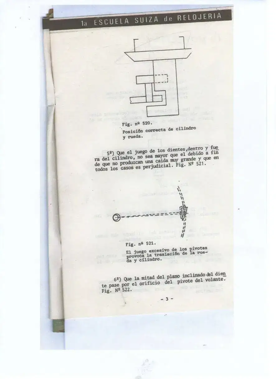

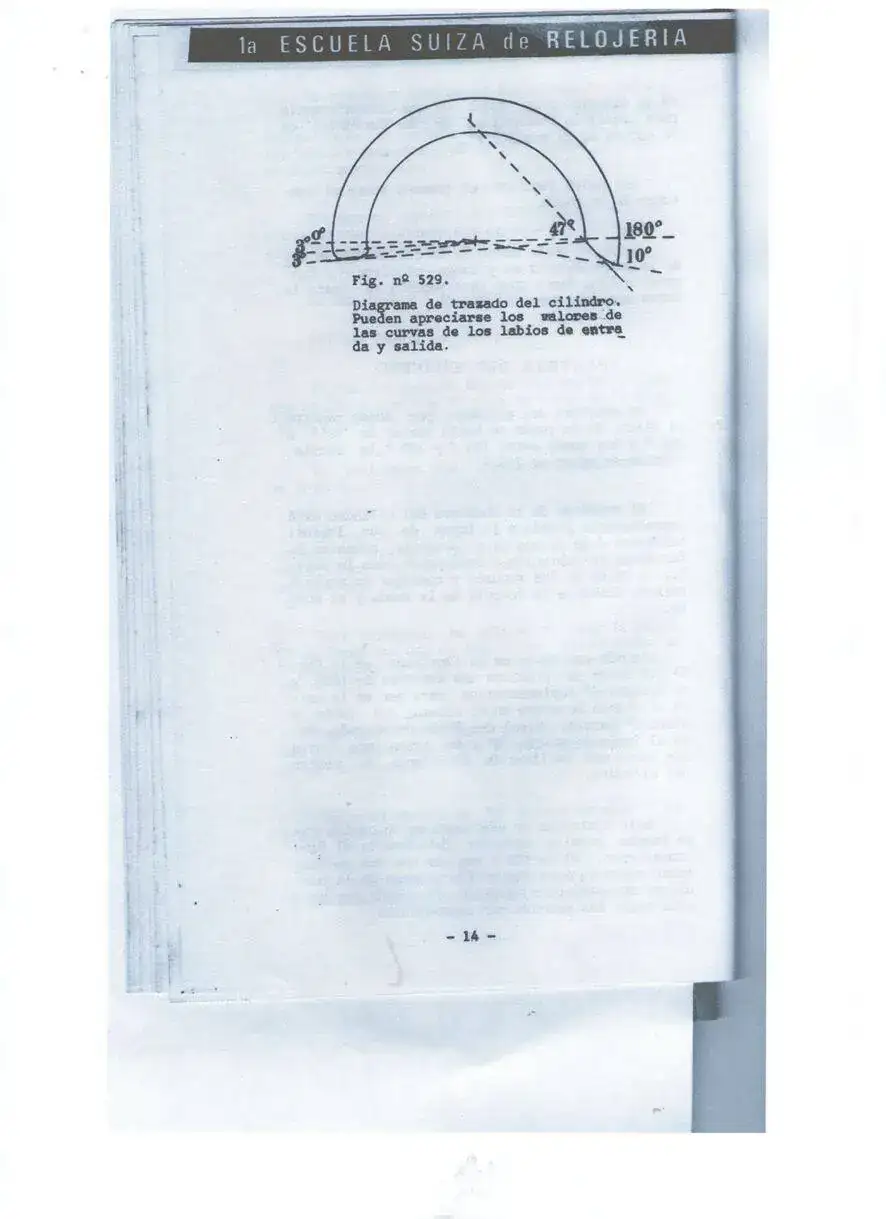

Espero que la información de escuela suiza de relojería, te sea de ayuda.
Reacciones: bartolomeus j s y Mystiko
Gracias por la respuesta, yo tengo varios cilindro y algunos me sorprenden de como guardan la hora aunque otros..., Es un poco tedioso encontrar el punto exacto para poder escuchar un ritmo acorde.

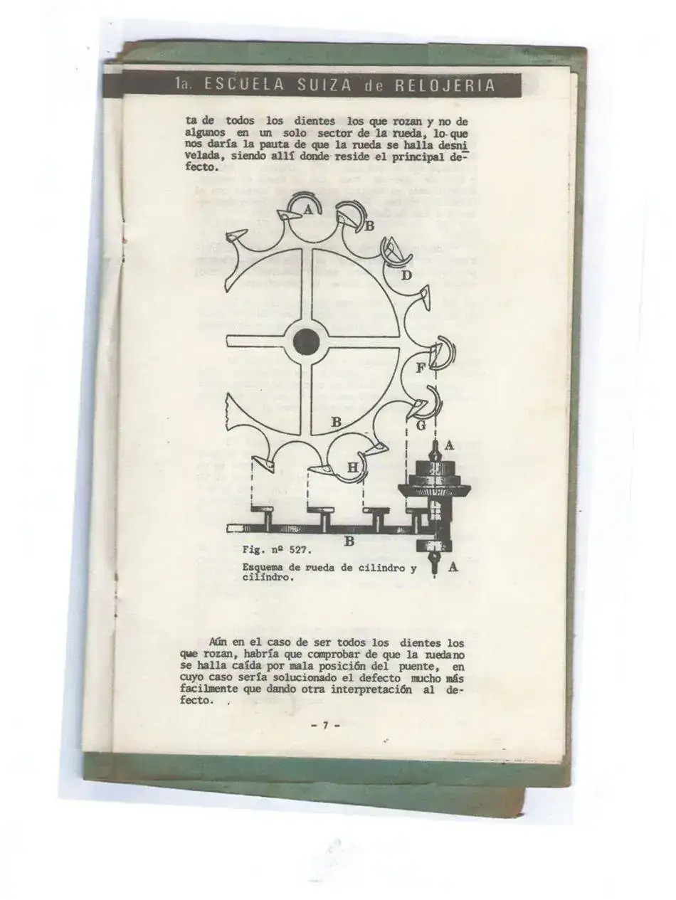

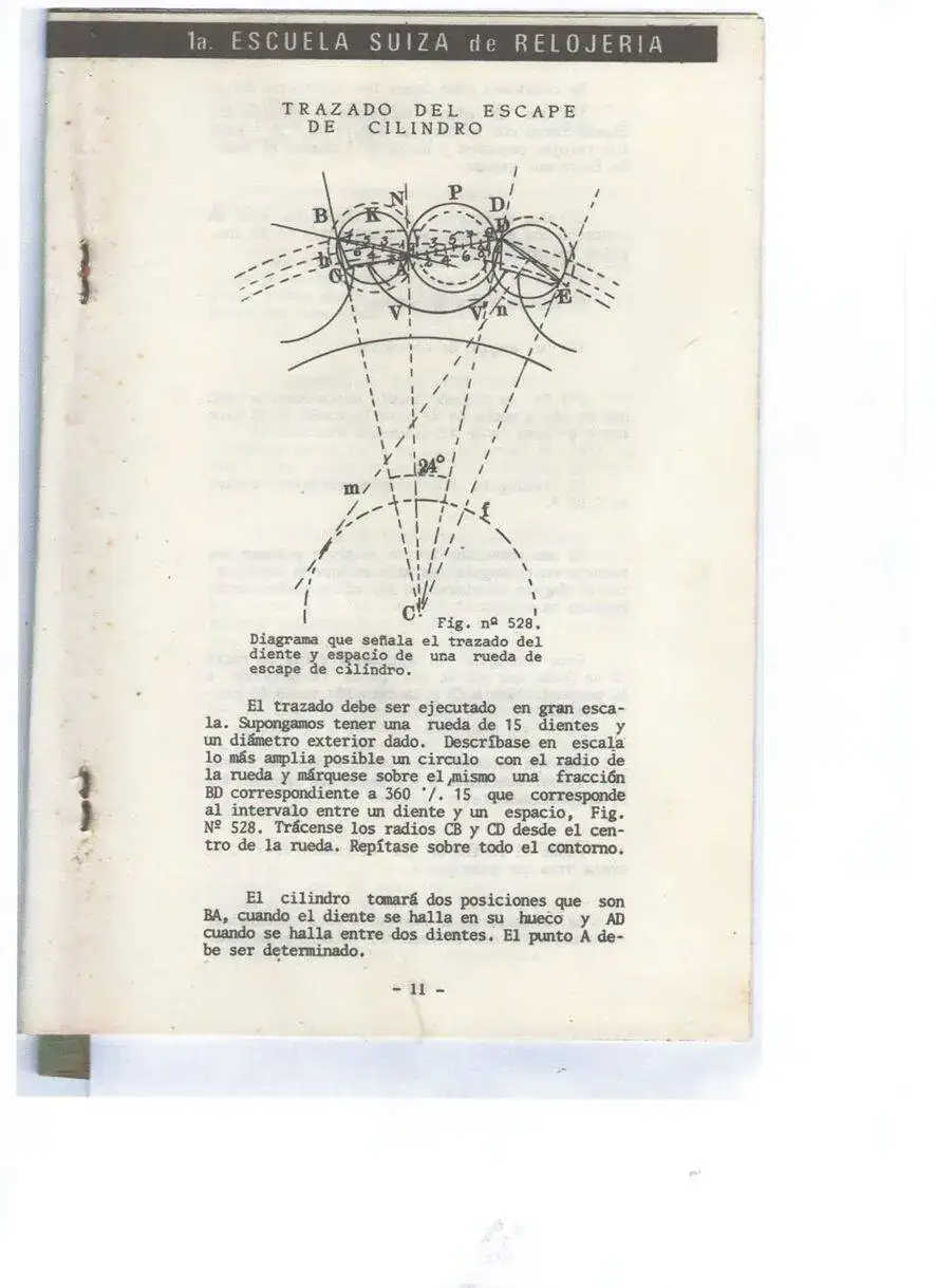

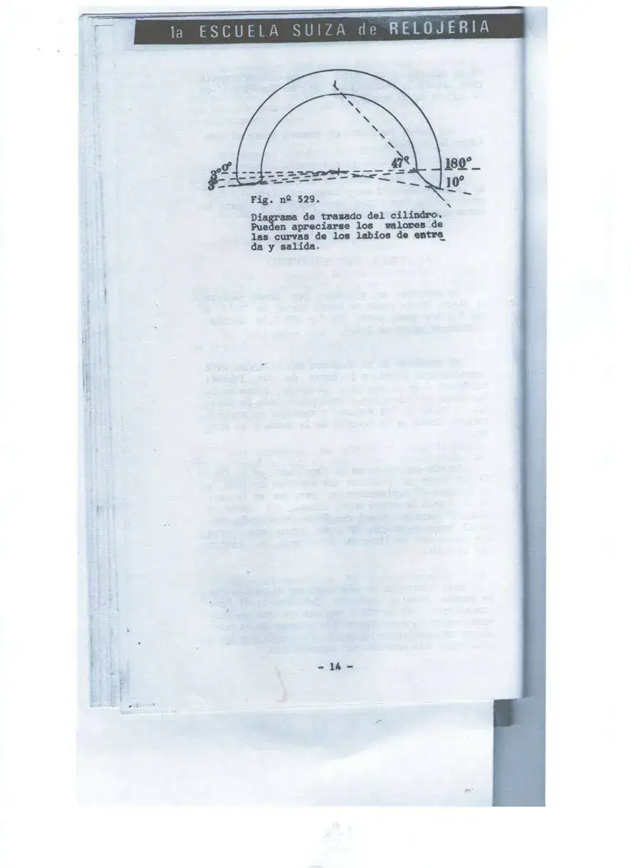

Ver el archivos adjunto 2400748Ver el archivos adjunto 2400749Ver el archivos adjunto 2400750Ver el archivos adjunto 2400751Ver el archivos adjunto 2400752Ver el archivos adjunto 2400753Ver el archivos adjunto 2400754Ver el archivos adjunto 2400757Ver el archivos adjunto 2400758Ver el archivos adjunto 2400759Ver el archivos adjunto 2400762Ver el archivos adjunto 2400760Ver el archivos adjunto 2400763Ver el archivos adjunto 2400764
Yo diría que ahi está el kit de la cuestión, averiguar la posición que se ha de colocar la caña, miraré de los que tengo que van bien con la rueda de escape fuera y a ver si así me aclaro.
Lo de la espiral me he encontrado con alguno que tiene un trozo de vuelta de sobra y hay que quitar la espiral y volver a poner con un trozo menos...
