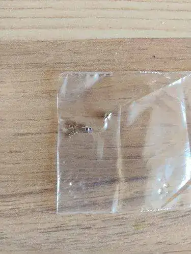

Justamente hoy estaba trasteando ajustando uno unidireccional y he perdido la minuscula pieza que va en la caja que impide una direccion del bisel. Alguien sabe si es posible conseguirla por algun lado?
Hola, escríbeles lo que pone en la foto a los de Meranom a ver que te dicen.
:bye:
Gracias!! Ademas es justamente para un 020 :)
De nada, te adjunto una foto de lo que le enviaron al forero que lo pidió.
el aprovecho un pedido para ponérselo en los comentarios y se lo enviaron.
Justo esa pieza es.
Lo pedire con el ansiado Baikal :ok::
