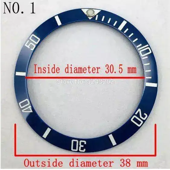

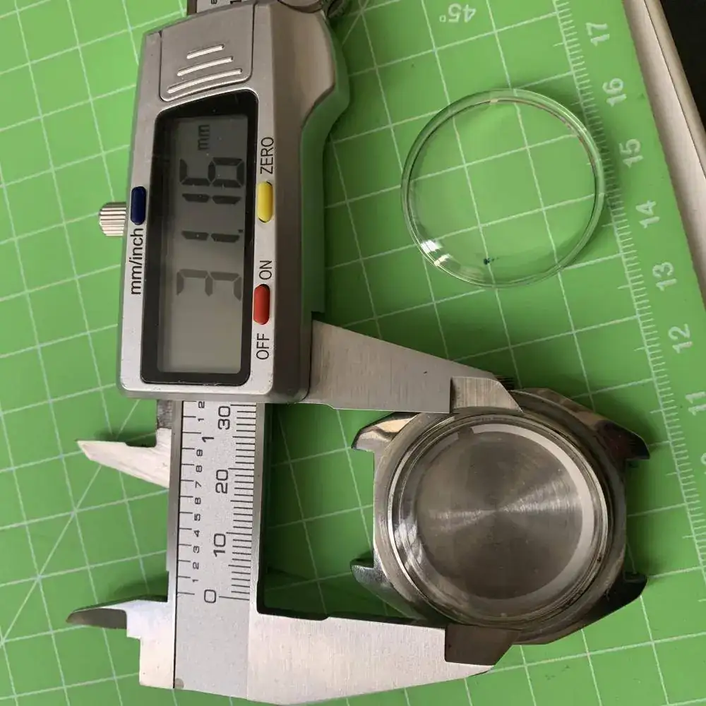

Estoy hecho un lio con las medidas de los inserts para los biseles para Vostok Amphibia.
Los que encuentro de 38mm, que se supone que son los adecuados, miden 30,5mm de diámetro interno:
Un vendedor de biseles de Ebay, al que ya le he comprado varios, me dice que la medida interior debe de ser de 31,5mm:
"The inside diameter of the insert shall be 31.5 mm. (Glass diameter 30.5 mm.)"
Y yo mido los cristales, y me salen algo más de 31mm:
La pregunta es: ¿Sirven los inserts de diámetro interno de 30,5mm?
Puede que sirvan porque quedan levantados sobre el plexi y como éste tiene forma de cúpula se ajustan a su diámetro, que se va estrechando?
Me explico fatal, ya lo sé ::blush::
Vaya, que si podeis medir los que teneis o decirme algo, antes de comprar inserts y tener que usarlos de servilletero :D
Es que no encuentro inserts cerámicos de 38mm de diámetro exterior y 31,5mm interior.

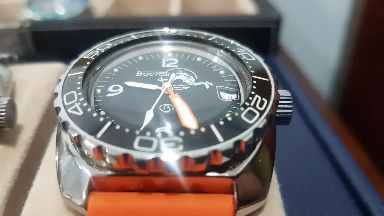

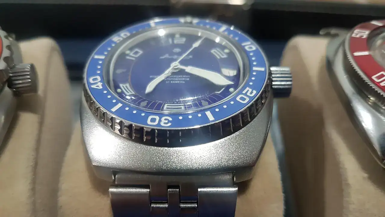

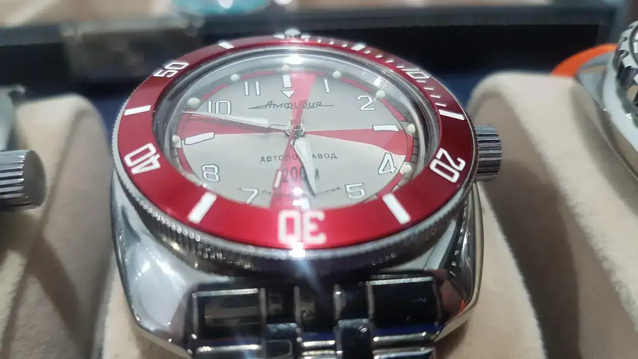

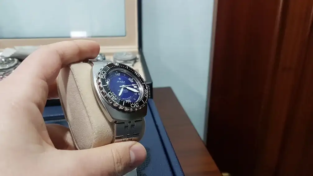

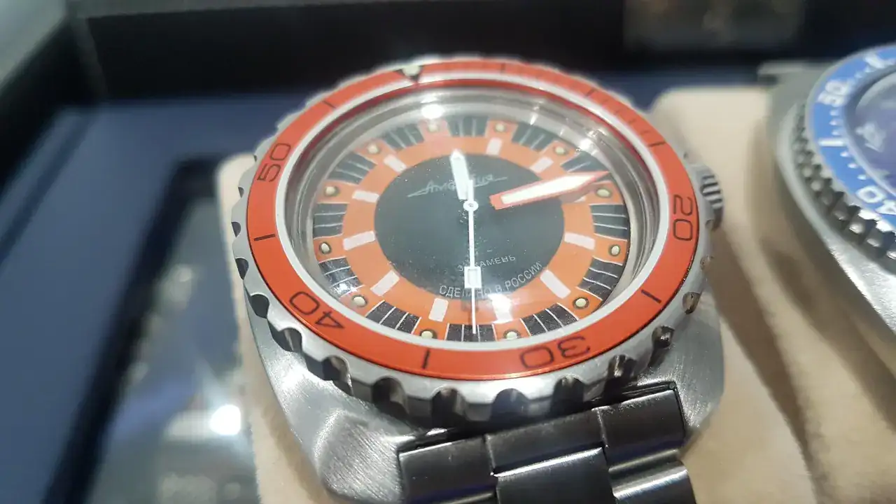

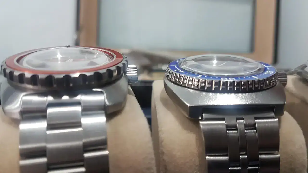

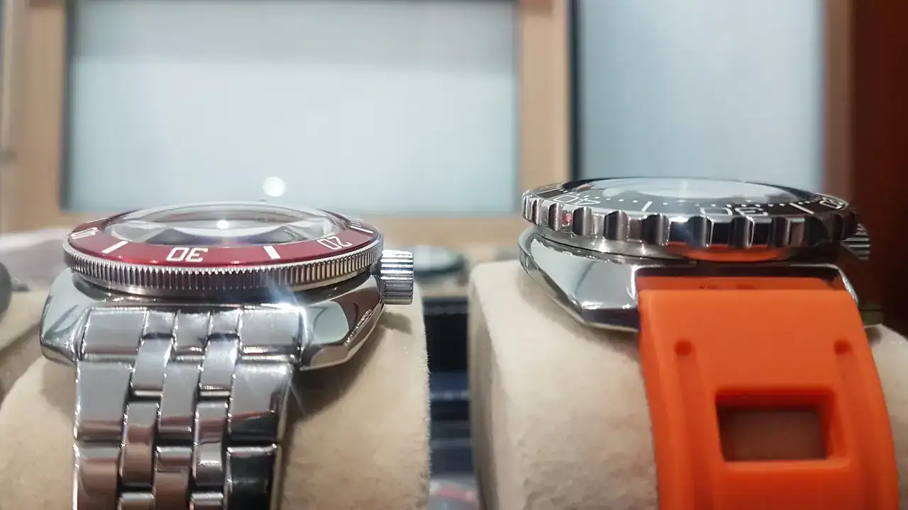

Los insert de 38-30.5mm te sirven si son con cúpula, vamos los míticos cerámicos que venden por aliexpress y demás, ten en cuenta que los de 30.5 el bisel tiene que ser un poco alto para que el insert no toque el plexi, aunque si al ponerlo lo pones con cuidado no hay problema aunque toque(pero girará pegando).
Los que quedan a ras de plexi son los de 38-31.5mm que son los míticos planos que se compran generalmente para seiko skx, los tienes en AliExpress también cerámicos.
Te pongo ejemplo de los dos tipos para que veas como quedan, los dos primeros son de 31.5mm(con bisel alto y bisel más bajo) y los dos últimos de 30.5mm (el del radio room con bisel bajo e insert a ras de plexi).
Para buscar los de 31.5 busca "seiko insert" "skx insert" o similar y te saldrán.

Pues muchísimas, gracias, dudas aclaradas :ok::

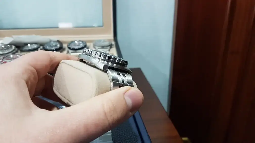

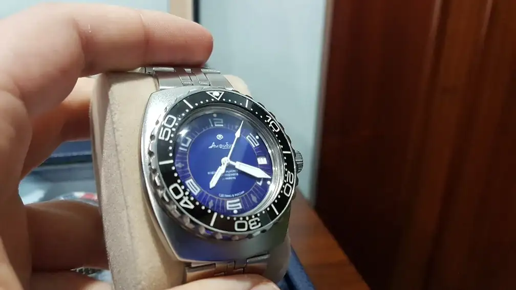

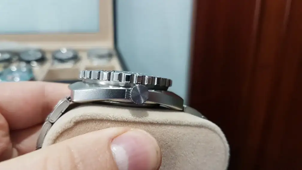

Y puestos a recabar info, esos biseles de dentado grueso, como el que llevas en el Scuba Dude negro, ¿donde los has encontrado? ¿Has probado si quedan bien en caja 090?
Como has puesto las fotos muy de perfil del reloj (que va muy bien para apreciar lo que me aclaras sobre los inserts) ese bisel dentado se ve muy alto... ¿te gusta como queda? Es que me gusta mucho el diseño en sí del bisel, pero me da miedo que quede muy exagerado...

El bisel es tocho y le da un aspecto tocho, a mí personalmente no me desagrada de hecho a futuras 090 que tenga posiblemente se lo monte, pero para gustos... colores como se suele decir.
El bisel es éste y viene con insert de 31.5mm montado, el que yo te enseño es de 30.5mm.

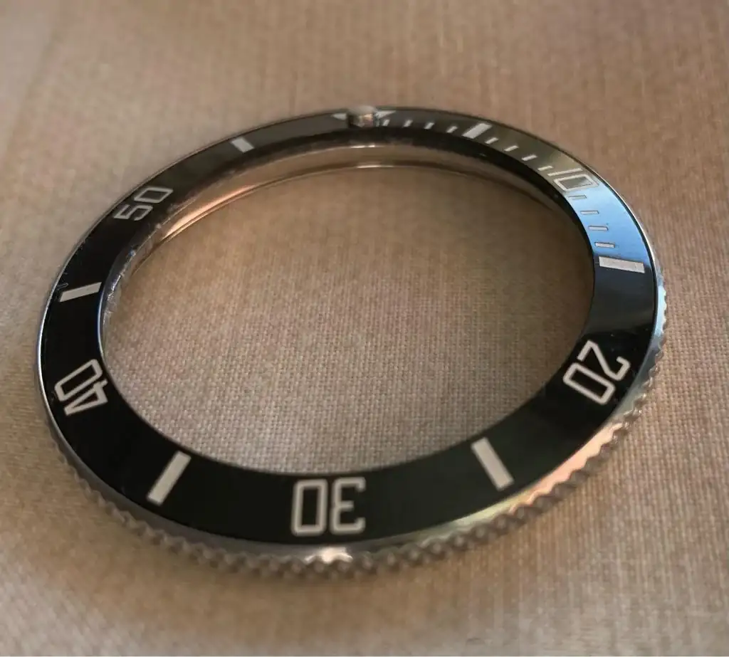

Vale, ese bisel es el que yo tenia localizado, tenia esperanza que tú lo hubieras encontrado sin insert, porque no quiero ninguno de los que ofrece el vendedor.
Y la verdad es que en las fotos del vendedor no parece tan tocho... No es la idea que yo tenía en mente, pero es muy bonito... :ok::

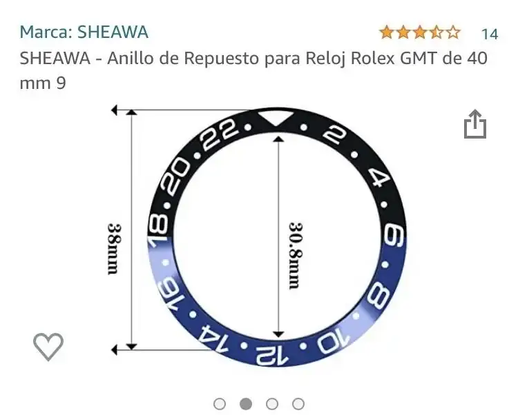

Hola, perdón por la intromisión, entonces un bisel de 38x30,8 no sirve para estos relojes?
He encargado uno hoy y creo que he metido la pata.
Si te refieres al insert y el que encargaste es abombado te servirá si el bisel es alto sin problemas y si es bajo también te sirve pero al montarlo en el bisel hazlo con el bisel puesto ya en el reloj y con suavidad pero te quedará parte del insert fuera del bisel ya que el insert de esas medidas pega contra el plexi y puedes partir el insert si lo metes a lo burro.
Si es un bisel de esas medidas no creo que te sirva.
Gracias, el bisel y el insert son estos
Por lo que comentas yo creo que si que lo podré poner. Son para una 710 y 110, a ver en cual queda mejor.
No deberías de tener problemas para colocarlos.

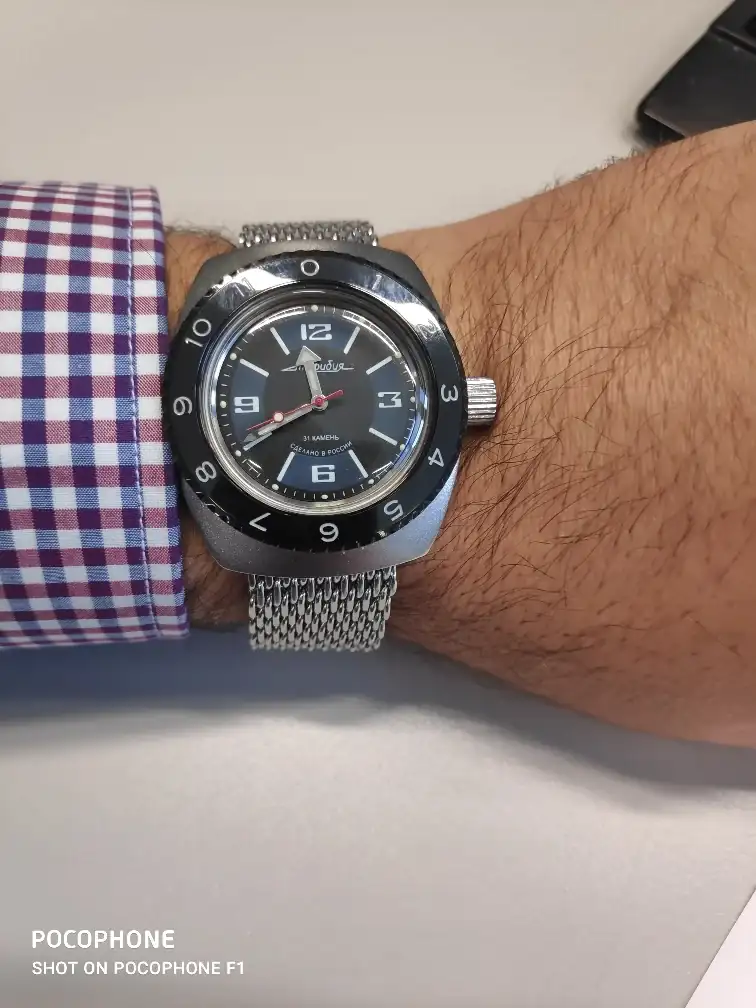

Perdonar entonces este bisel me podría valer para este , es que el negro este no me encaja bien y se me ha caído ya un par de veces, seguro por mi torpeza a colocarlo
    11 KB · Visitas: 137
Sí, te sirve para una 090 como la que muestras sin problemas, es el mismo que mostré en unas fotos más arriba en una 090 también compi.
El bisel negro que llevas puesto también es apto y no debería caerse, yo tengo uno igual y queda muy bien fijado, de hecho me cuesta mucho sacarlo cuando lo voy a cambiar de caja, puede ser por el anillo que llevan que se te ha deformado o que no lo llegas a meter del todo, es lo que tienen los biseles para los vostok que hay veces que entran a la primera con suma facilidad y otras que dan ganas de estamparlos contra la pared porque no entran ni a tiros jajajajaja
